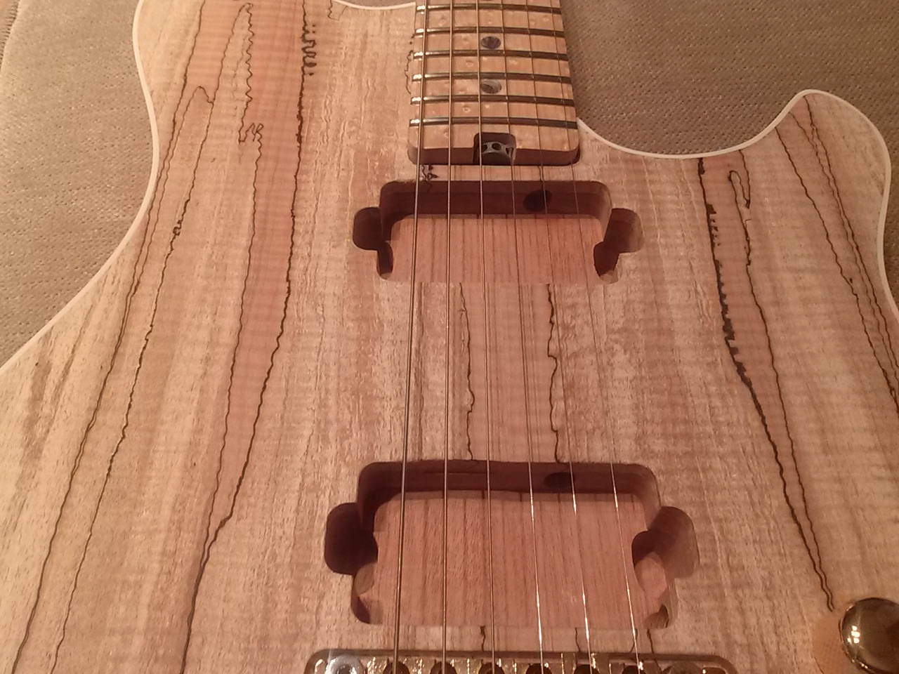

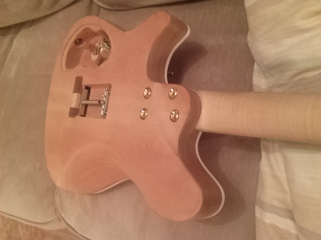

Καλησπέρα,μετά από πολύ καιρό κατάφερα να φτιαξω μια ηλεκτρική κιθάρα,περίπου  :).Ειναι αντιγραφή της evh wolfgang special χωρίς να αντιγράψω το headstock γιατί απλά το φοβήθηκα.Τα specs είναι:σωμα mahogany,top spalted maple flat,μπράτσο flame maple,ταστιερα birdseye maple,24 ταστα,radius ταστιερας 10'',τρεμολο floyd rose pro recessed δηλαδή μπορούμε να το κινήσουμε και προς τα κάτω και προς τα πάνω,μαγνητες bridge seymour dunkan jb,neck seymour dunkan jazz,push pull pots για να κάνουμε τους μαγνήτες split δηλαδή μόνους,τριθεσιο επιλογέα.Μένει μόνο βάψιμο (ο Θεός να βάλει το χέρι του).Φωτο δεν εχω πολλές διότι απλά δεν μπορούσα να σταματάω και να βγάζω φωτογραφίες,δεμ ειμαι και τόσο άνετος με την διαδικασία της κατασκευής.Λάθη εχουν γίνει αρκετά,δεν μπορούσα να τα αποφύγω καθότι άσχετος με το άθλημα.Αυτα......[attachmg=1 align=left width=400]

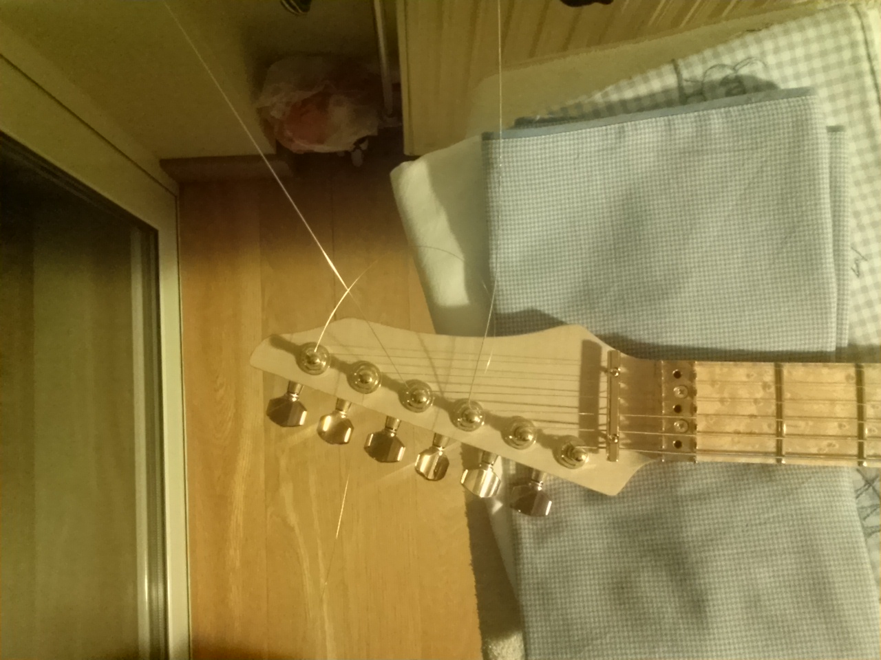

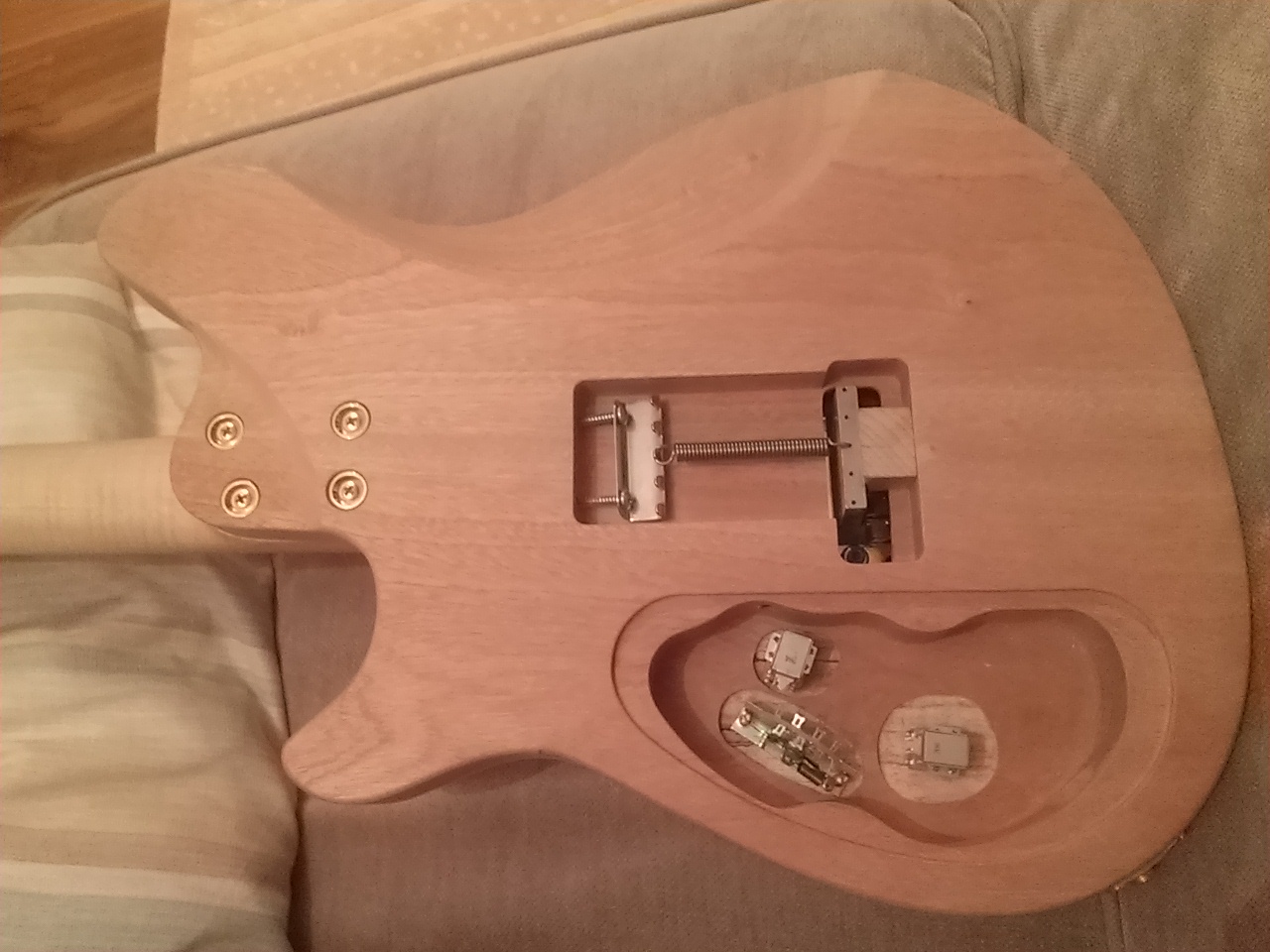

Φωτο νο 2

Γεια σου Βαγγελη.
Γιατι περιπου? μια χαρα ειναι η κιθαρα.
Στις φωτο που βλεπω θελει πολυ γυαλοχαρτο ακομα.
Καλη συνεχεια και υπομονη με τα λουστρα. :)
vagbof
  • Μηνύματα: 98
  • Αγαπημένο ξύλο: maple
  • Αριθμός κατασκευών: 2
Απ: κατασκευή evh wolfgang special,περίπου
« Απάντηση #4 στις: Δεκεμβρίου 16, 2014, 11:12:51 μμ »
Γειά σου Θάνο,γυαλοχαρτο δεν θέλει πολύ .Εαν βλεπεις καποιες κάθετες γραμμές ειναι γιατι ειναι flame spalted maple,εαν εννοείς κάποια ελαττώματα ειναι του ξύλου γιατι το άτιμο σε κάποια σημεία είναι σαν φελλός και θα γεμίσει με κυανοακρυλικη κόλλα μετά τα πρώτα χέρια sealer.Εάν βλέπεις-εννοείς κάτι άλλο πες μου

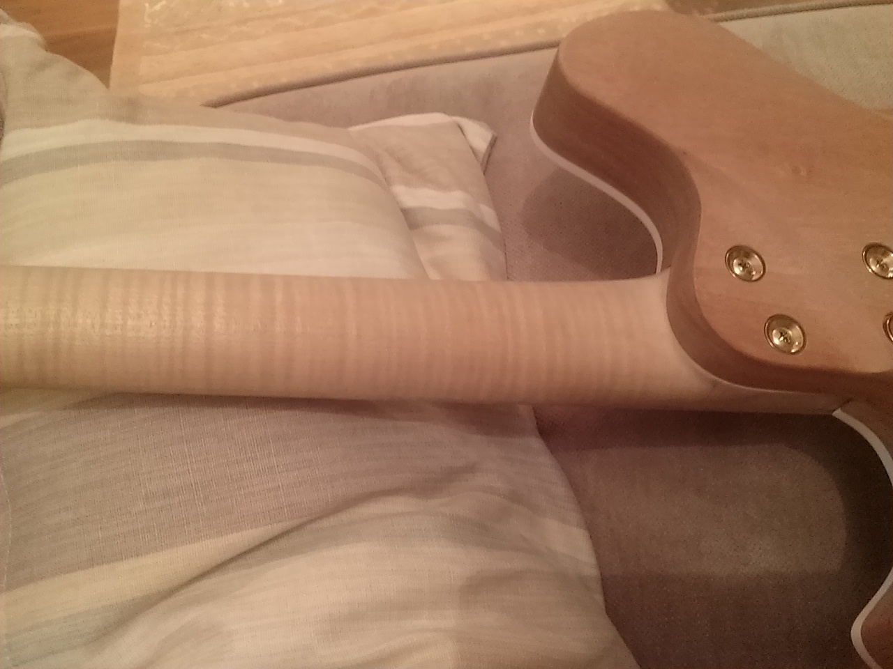

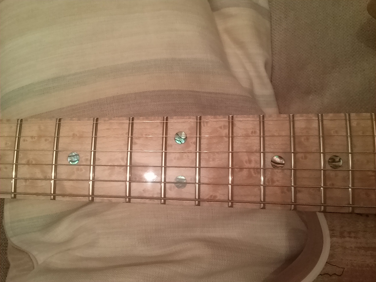

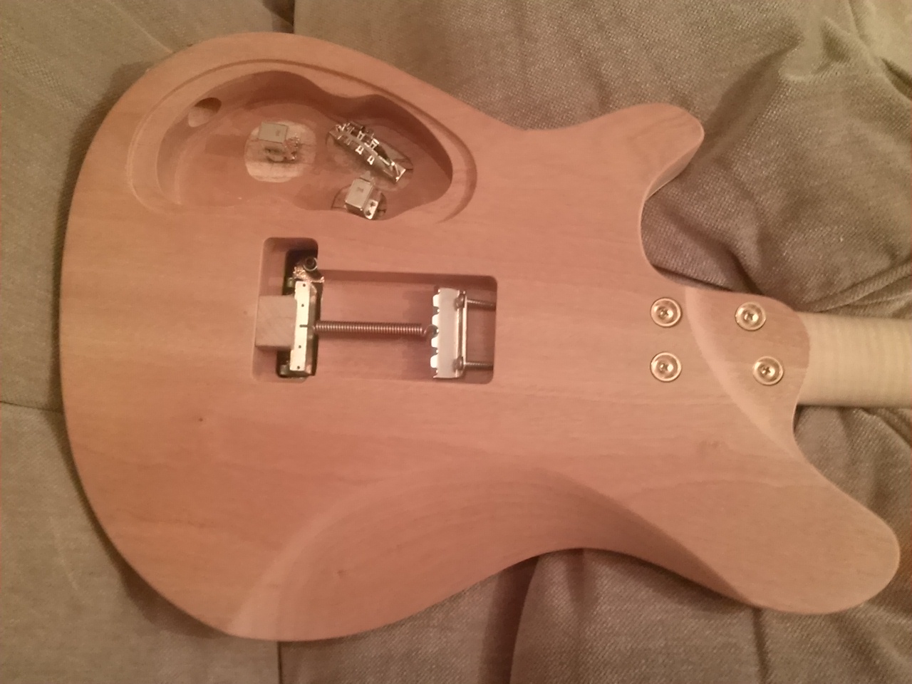

Και κάποιες φωτο ακόμα

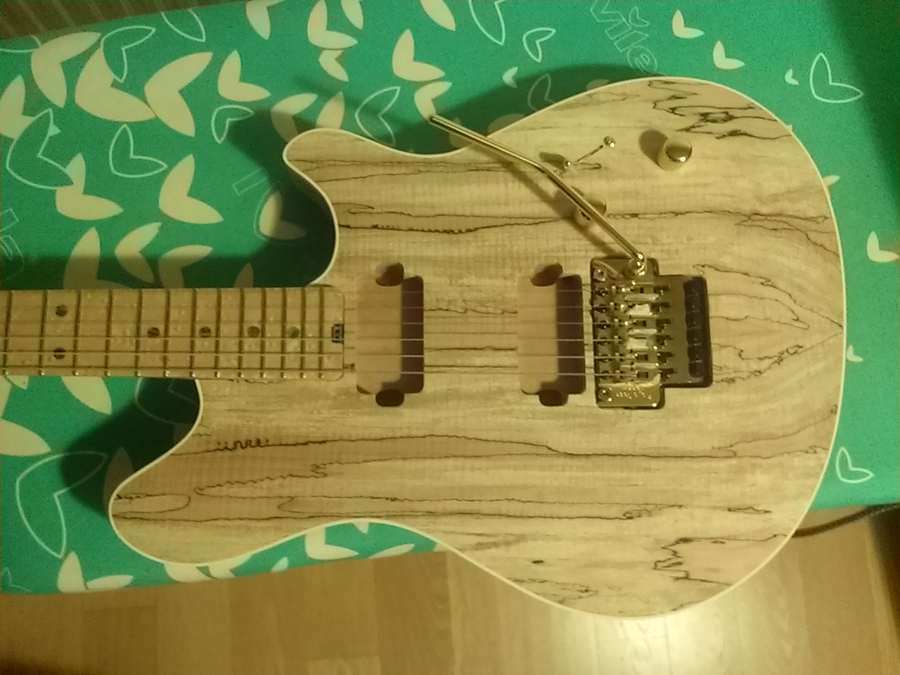

4η φωτο

« Απάντηση #8 στις: Δεκεμβρίου 17, 2014, 12:35:30 πμ »
Ευχαριστώ,αλλά αν την δεις από κοντά έχουμε θεματακια.Κάτι το ότι είμαι πρωταρης,κάτι η αφηρημαδα,κάτι η βιασύνη ειδικά η τελευταία,επηρέασαν πολύ το αποτέλεσμα.Δεν πειράζει,στην επόμενη ελπίζω να εξαλειψω αρκετά λάθη.Έχω δρόμο ακόμα πολύ
« Απάντηση #9 στις: Δεκεμβρίου 17, 2014, 12:41:54 πμ »
μπράβο super  !  καμιά φωτογραφία με ολόκληρη την κιθάρα να την δούμε; δοκίμασες την κυανοακριλική σε σκραπ πρώτα; (δεν θυμάμαι αν " σκουρένει" τα λευκά ξύλα γιαυτό το λέω και μην έχεις πρόβλημα μετά  )
« Απάντηση #14 στις: Δεκεμβρίου 17, 2014, 05:32:14 μμ »
