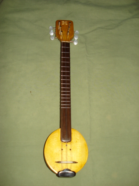

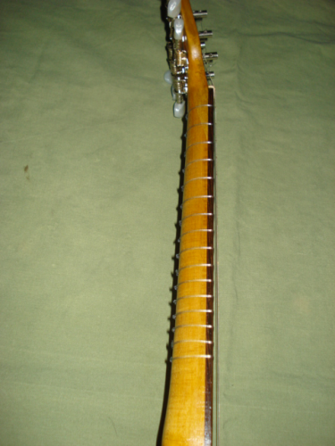

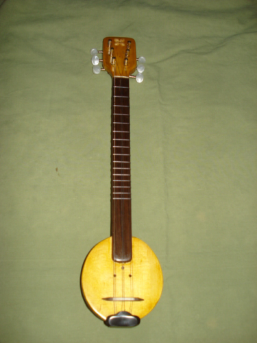

Χεραιτώ την παραία
Ξαναέπιασα τα οργανα μετα από 3  μηνες και τελείωσα την καρύδα μου

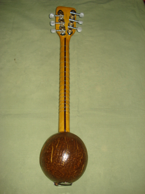

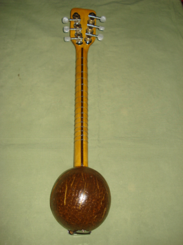

Είναι τελείως πειραματική η καρύδα, την ξεκίνησα μαζί με έναν τζουρα  που του εδώσα μεγαλύτερη βάση αλλα αυτός δεν βλέπω να τρελειώνει αν και είναι στα τελειώματα.
Τα ξύλα είναι από περισσεύματα εκτός της ταστιέρας που είναι βεγκε. Το καράολο είναι κομμάτι από ένα κρεβάτι και το μπράτσο είναι φλαμούρι και το καπάκι είναι 2 κομματια κολλημένα αλλα όχι στην μέση του καπακιού. ;D
Σημερα έβαλα και κάτι παλιές χορδές για να το ακούσω. Δεν με τρέλανε και πολύ ο ηχος του αλλα τον συμπάθησα.οταν μπορεσω θα σας βάλω και ηχο γιατι τωρα δεν μπορώ.

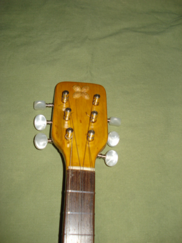

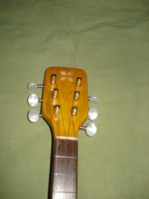

ωραίο, εχει ετσι ενα στυλ προπολεμικό, οποτε μπορέσεις βαλε και ήχο να το ακουσουμε το μπερντέδικο, δεν μου λες, με τα κλειδιά τι παίχτηκε, αντι να σου δωσουν ενα κ ενα σου δωσανε δυο αριστερά;
Για το ματι θα' ναι...
εμενα μου αρεσει παρα πολυ!

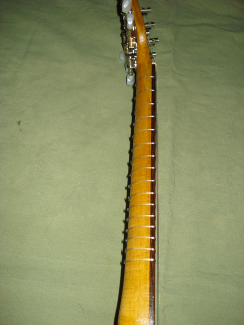

και ναι, σας ζηλευω οσους ξερετε να δενετε μπερντεδες....

ωραίος είναι! πολύ ωραίος!
είμαι πολύ περίεργος να τον ακούσω, αυτά που βλέπω εγώ δεν θα τάκανα (από φόβο? προκατάληψη?) π.χ. μικρές τρύπες, τον καβαλάρη πίσω, δεν τα έχω δοκιμάσει ποτέ... βάλε ήχο όταν μπορείς

Χρηστος ναι, ακριβός ετσι έγινε. Τα μονα που βρηκα στη πολη μου, αλλα δεν κολωσαμε…του τα εβαλα ;D. άλλωστε σε ένα χειροποίητο όργανο δεν μου αρεσει να είναι όλα τελεια.
Στέλιο δεν είναι και τιποτα, και λαθος να δεθει την δουλειά του την κανει.αλλα με  5-6 δεσιματα  και το εμαθες αφου δεις ένα θεμα που ειχε ανοιξει εδώ ο κουρός νομιζω.
Μανο εγω δεν φοβομουνα να τα κανω γιατι όπως ειπα ηταν τελειως  πειραματικος. ολλα αυτά με την εφαρμογη του τακου, την κοντρα που παει μεχρι την χορδιερα, τις μικρες τρυπες  πρωτη φορα τα κανω. Επειδή όμως μου άρεσε παρα πολύ και τον εχω συμπαθήσει(ολο με αυτόν παιζω τωρα) θα ξανακανω  τέτοιο μπαγλαμαδακι και τοτε θα κανω ποιο καλη δουλειά ποιο προσεγμένη.

Πολύ ωραίος!
Νομίζω ότι αν έλυνες τα κλειδιά, τα έβαζες τούμπα και τα έδενες θα είχες ένα κανονικό ζευγάρι... Δεν χάνεις τίποτα να δοκιμάσεις..

φιλε guru ειναι και τα 2 ιδια. και να τα αλαξω παλι ετσι καθονται.
κατεβασα λιγο τον κατω καβαλάρι και τωρα εγινε λιγο ποιο ευκολο στο παιξιμο.τωρα μενει να βάλω σημαδια στην ταστιερα. αν βαλω τελικα ;D

Κώστα αφήνεις τους πείρους όπως είναι στις τρύπες του καραόλου. Ξεβιδώνεις τις βιδούλες και βγάζεις τα γραναζάκια. Βγάζεις και τα κλειδιά. Βγάζεις και την πλάκα και την γυρνάς το πάνω κάτω. Βάζεις τα κλειδιά στη σωστή πλευρά, τοποθετείς τα γραναζάκια, βάζεις και σφίγγεις τις βιδούλες. Έτσι σε 5 λεπτά έχεις κανονικό ζευγάρι. Δεν υπάρχει αριστερό και δεξί, αν λύσεις τα γραναζάκια και βγάλεις τα κλειδιά μετά τα βάζεις όπως θες. Το έχω ξανακάνει. Ελπίζω να βοήθησα.

ΡΕ ΣΕΙΣ ΕΙΝΑΙ ΚΡΙΜΑ ΝΑ ΦΤΙΑΧΝΕΤΕ ΤΟΣΟ ΟΜΟΡΦΑ ΠΡΑΓΜΑΤΑ ΚΑΙ ΝΑ ΤΑ ΧΑΛΑΤΕ ΣΤΑ ΑΠΛΑ .
ΕΧΕΙ ΚΟΛΗΣΕΙ ΤΟ ΜΥΑΛΟ ΜΟΥ ΤΩΡΑ....................ΓΙΑΤΙ ΔΕΝ ΓΥΡΙΣΕΣ ΤΑ ΚΛΕΙΔΙΑ ΔΕΝ ΜΠΟΡΩ ΝΑ ΣΕ ΚΑΤΑΛΑΒΩ

αμααν καλα λετε βρε παιδια ;) φιλε guru σαν να με χτπησες με κεραμιδι στο κεφάλι και ηρθα στα ισια μου ;D
