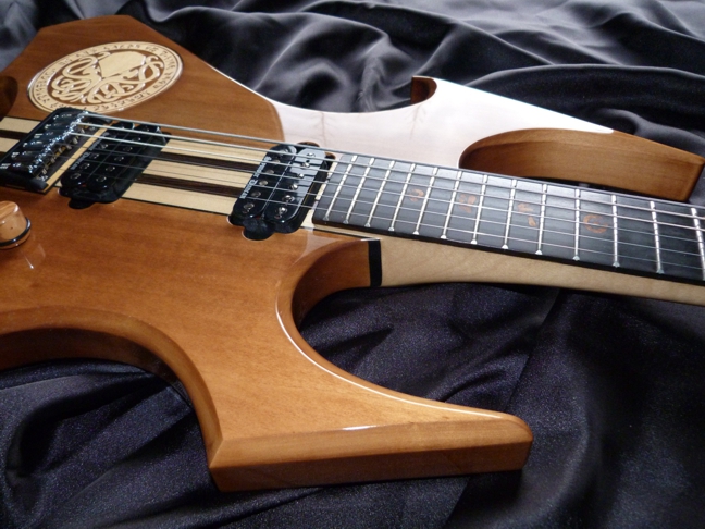

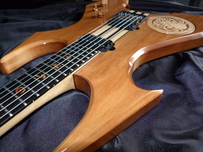

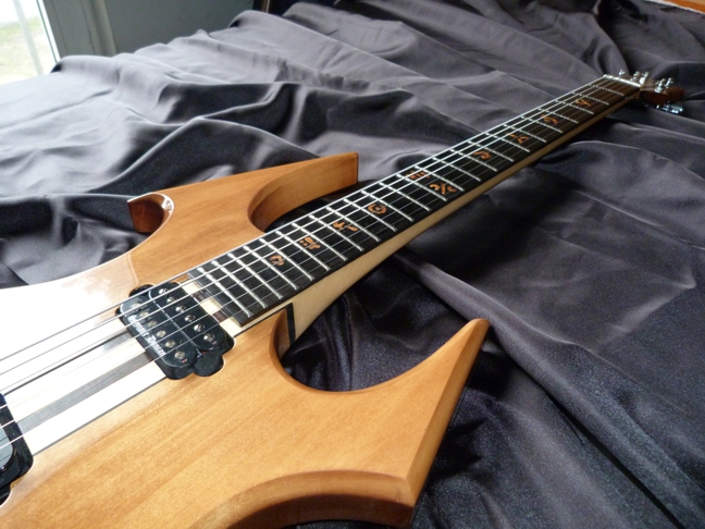

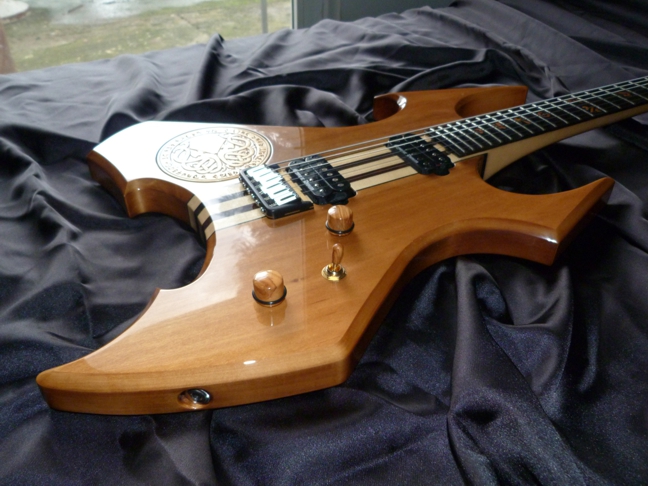

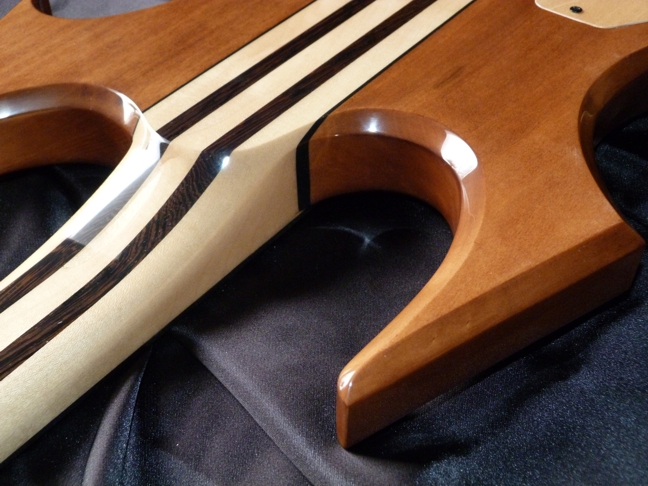

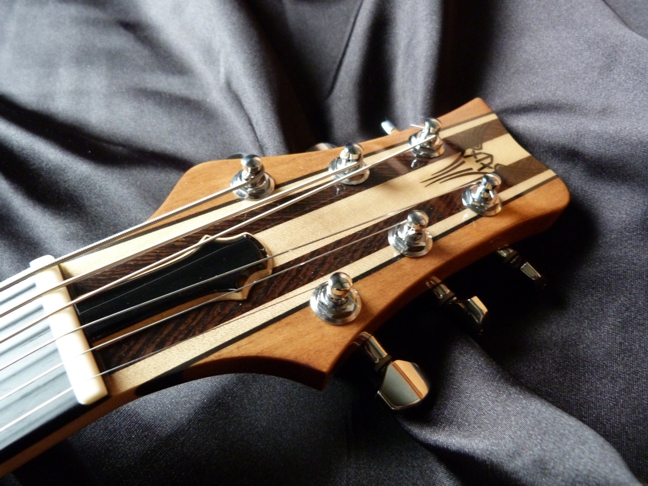

Καλησπέρα σε όλη την παρέα. Μετα απο πολύ καιρό, αφου χάζευα τις απίθανες κατασκευές που έχετε παρουσιάσει όλοι μεσα στο φόρουμ και αφου παιδεύτικα αρκετά καθώς δεν έχω και πολλά εργαλεία, σας παρουσιαζω την πρώτη μου κιθάρα. Το σχέδιο είναι ενα πάντρεμα μοντέλων της BC Rich (έτσι την ήθελε ο ενδιαφερόμενος) και τα χαρακτηριστικά είναι τα εξής :
Κατασκευή Neck through
28'' κλίμακα (βαρίτονη)
Σώμα Basswood
Λαιμος Βέγγε, κελεμπέκι, εβενος
Ταστιέρα έβενος με inlays ελιά

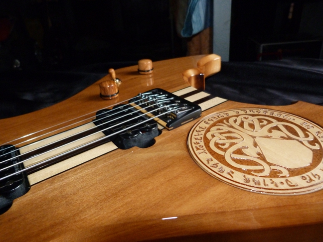

Χειροποίητη γέφυρα απο έβενο, βέγγε, κελεμπέκι και βαγονάκια απο παλιά κιθάρα
Μαγνήτες Seymour Duncan Black Winter
Locking tuners
Κεφαλες για ποτενσιόμετρα και επιλογέα απο ελιά
Η κατασκευή είχε καταγραφεί απο την φωτογραφική του κινητού αλλα δυστυχώς το κινητό μας άφησε χρόνους......

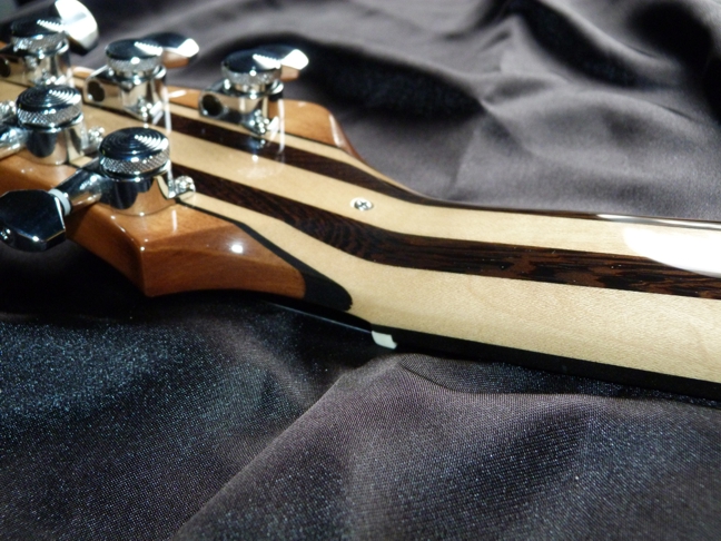

Μπραβο φιλε,ομορφη κατασκευη (και φινιρισμα).
Η βιδα στο neck γιατι ειναι?
Orneon
  • Μηνύματα: 29
  • Αριθμός κατασκευών: 1 και καμιά 15αρια ανακατασκευές/τροποποιήσεις
Απ: Πρώτη κατασκευή κιθάρας
« Απάντηση #3 στις: Δεκεμβρίου 12, 2014, 10:46:13 μμ »
Σας ευχαριστώ. Η αλήθεια είναι οτι ήθελα το σώμα να είναι καρυδιά (και όχι βαμμένο καρυδί φλαμούρι) και να έχει top απο quilted maple, αλλα λόγω έλλειψης χρημάτων μείναμε σ'αυτά που είχαμε.....
Η βίδα κρατάει το κάλυμμα του truss rod.

Κουκλα! Και το συμβολο του Cthulhu ολα τα λεφτα. Σκαλιστο;
Orneon
  • Μηνύματα: 29
« Απάντηση #5 στις: Δεκεμβρίου 12, 2014, 10:59:40 μμ »
Σ'ευχαριστώ. Βασικά είναι σκαλισμένο με laser. Επίσης τα σκαλίσματα γύρω του καθώς επίσης τα inlays της ταστιέρας είναι ρπύνοι απο το Necronomicon...... Ο ιδιοκτήτης είναι λίγο κολλημένος με τον Lovecraft.

Σ'ευχαριστώ πολύ. Το μονο προβλημα που είχα ήταν αν η γέφυρα απο έβενο θα δούλευε σωστά ή θα μου έπνιγε το sustain, αλλα τελικα βγήκε πολύ καλή. Δίνει περισσότερο "σώμα" στον ήχο
