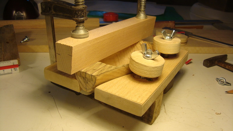

Εχω φτιαξει δυο σκαφτα σκαφακια καρυδια  και εδω και καιρο ψαχνω τον καλυτερο τροπο για να τα ενωσω με το μανικο.
Εχω καταληξει στο v-joint οπως κανουν τα σαζια στην τουρκια , εχει κανενας   να προτεινει κατι καλυτερο?
αυτήν την ένωση εννοείς?
γιατί κατέληξες σ' αυτήν, αν επιτρέπεται?
έχει κι άλλη "κόντρα" (κρυφή?) για να αντισταθεί στην ροπή ?  αλλιώς μου φαίνεται πιο εύκολο να "γυρίσει" με την τάση των χορδών απ' ό,τι μια "κλασσική" χελιδονοουρά.
Κυριε Μανο  στα σκαφακια εχω αφησει λιγο μανικο, οσο μου επετρεπε το μηκος του ξυλου.
Το μανικο θα ειναι φλαμουρι με μια κοντρα καρυδια . Δεν υπαρχει αρκετος χωρος για να κανω χελιδονοουρα και δεν υπαρχει κ ρουτερ , γιαυτο  σκεφτομαι αυτο τον τροπο που δειξατε, στα σκαφτα σαζια αφηνουν λιγο μανικο και ενωνουν με αυτον τον τροπο.

Θανο δεν κανει αυτη η ενωση για μπαγλαμα.  Το σαζι δεν εχει τασεις.  Γραψε μου τι διαστασεις ξυλο θες για το μπαγλαμα, και θα κοιταξω να σου βρω ενα κομματι να ερθεις να το παρεις.

Για να μην πανε τζαμπα τα σκαφακια θα τα κανω με απλο παραλληλογραμμο μορσο , οχι τραπεζιο, που δεν ειναι το τελειο αλλα εχει αρκετη επιφανεια κολλησης κ ειναι καπως σταθεροτερο.

Παραλληλογραμμο και μια βιδουλα, για να σου φυγουν οι φοβιες, και στο επομενο κανονικη ενωση. Παντος δεν ειναι καμια ιδιαιτερη επιστημη η χελιδονοουρα, και δεν χρειαζεται ρουτερ για να την κανεις. Λιγη προπονηση σε κανενα ρεταλακι θελει πρωτα και θα το δεις οτι ειναι απλο.

Πολυ μεγαλος μάστορας μπουζουκιών εχει σχεδόν καθιερώσει τη βίδα στην ένωση....μανικι - σκαφος

συνέχεια στην κουβέντα: η “βίδα” είναι παραδοσιακή μέθοδος - δεν ξέρω γιατί έχει απαξιωθεί έτσι και ταυτίζεται με κακοτεχνία.... νομίζω είναι μόδα της εποχής... “όλα από ξύλο”
δείτε φωτο από μια παρουσίαση κατασκευής λαούτου με τα μέσα που είχαν τότε (~ 1590 όπως λέει στην εισαγωγή) χωρίς καθόλου μόρσο και με μια ...."καρφάρα ...να! - (με το συμπάθειο)"  στον τάκο, αλλά και στον καράολα
το πλήρες άρθρο είναι εδώ, έχει ενδιαφέρον, προσέξτε τα εργαλεία που χρησιμοποιεί ο τύπος (όπως το 1590 μ.Χ. είπαμε!) αλλά και τεχνικές (π.χ. πλάνισμα καπακιού μόνο στην περιοχή της ροζέτας)

... κι εγώ νομίζω ότι ο καλύτερος και απλούστερος τρόπος είναι η χελιδονουρά – και δεν είναι και τόσο δύσκολο, όπως λέει ο Γιάννης (είπαμε έχει δίκιο) λίγη εξάσκηση χρειάζεται – και ένας τάκος λοξός, οδηγός του πριονιού

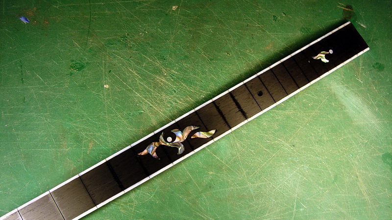

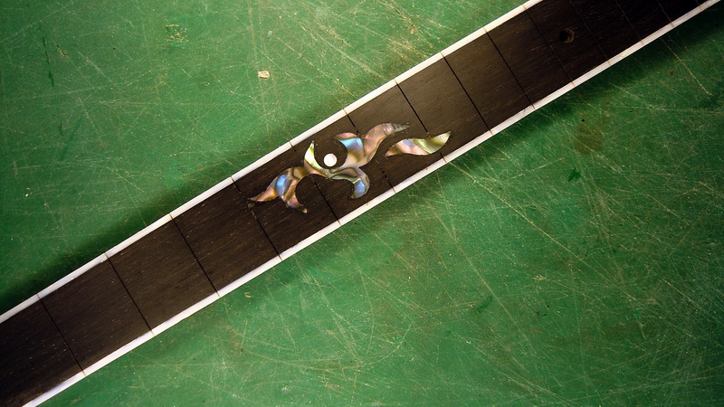

χτες στοκάριζα... και έτριβα...και στοκάριζα... και έτριβα... και στοκάριζα.... κτλ
την πάτησα με τον έβενο, έχει λίγο καφέ μέσα... στο πρώτο μπουζούκι ήταν κατάμαυρος και στοκάρισα σε πέντε λεπτά...
μ' αυτό το κομμάτι δεν μούβγαινε το χρώμα, παρ΄όλο που δεν έκανα κάτι διαφορετικό (σκόνη από λίμα να είναι "καθαρή") - ήμουν και πιο "χαλαρός" στο ρουτάρισμα ακριβώς γιατί στο πρώτο μπουζούκι δεν ταλαιπωρήθηκα καθόλου - κι άφησα μεγαλύτερα κενά...
κι έτσι στοκάρισα περί τις εφτά - οχτώ φορές μέχρι να πετύχω κάπως αυτό που ήθελα, βάζοντας μάλιστα και χρώμα αγιογραφίας (σκόνη, μαύρο) στη σκόνη του έβενου...
τέλος πάντων, αυτό βγήκε...

Σουπερ ειναι...την γνωμη μου για τον εβενο την εχω πει...ειναι καιρος ν αλλαζουμε συνηθιες...δεν ειναι κακο... ;D
