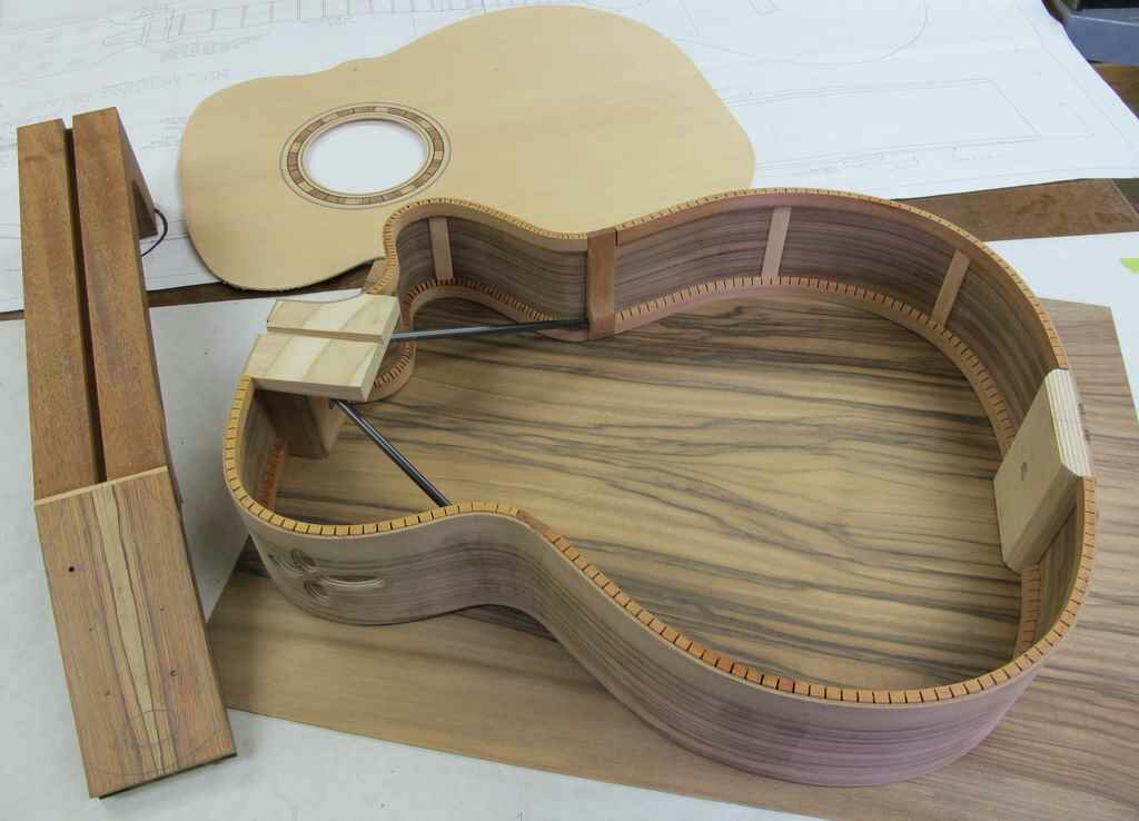

Καλησπερα. Για πειτε βρε παιδια τι βλεπετε εδω.... δεν ηξερα πως να το περιγραψω...
Εχω δει το ιδιο και σε μπουζουκι επαγγελματια κατασκευαστη. Το εχω παιξει μαλιστα και ηταν καλο.
 Απο τον μπροστινο τακο να φευγουν και να καταληγουν δεξια και αριστερα απο τον πισω τακο.
Για στατικους λογους λετε ;

Δοκοι στηριξης...
Το' χω εφαρμοσει και εγω σε μια κιθαρα, οπου τα πλευρα της ηταν κατω των 2 χιλ (συγκεκριμενα ηταν 1,7...) μαζι με με 2 ακομη δοκους, απο την μεση προς τον πισω τακο... το αποτελεσμα ηταν να γινει πολυ στιβαρη κατασκευη, και να "δεσουν" ολα μεταξυ τους... ακλονητα τα πλαϊνα!
επισης, το εφαρμοζουν αρκετοι στις κλασικες κιθαρες...

Αυτο σκεφτηκα και εγω . Για να κατεβασεις το παχος αρκετα....
Τι υλικο ειναι;

Εγω εβαλα 4 δοκους κυπαρισσι, οπως και τα κερφινγκ.
αυτο στην φωτο, δεν ξερω...

νομιζω καπου εχωανεβασει φωτο απο ενα παλιο μπουζουκι π πηρα..δεν ειχε καπακι αλλα τα καμαρια ηταν σε τετοιο σχηματισμο!!

Αυτο στη φωτογραφία ειναι απο ανθρακονήματα . Συνηθισμένο σε ακουστικές κιθάρες χειροποίητες .

Οπως ειπα και πιο πανω ειναι ανθρακονηματα. Οριστε μερικες αλλες εφαρμογες του.
Εδω ακομη ενα σχεδιο στηριξης με μαλλον ξυλινα στηριγματα
Συνηθως σε ακουστικες κιθαρες, αλλα τα ανθρακονηματα αρχιζουν να μπαινουν και σε κλασσικες ειτε μεσα στο μπρατσο ειτε για δυνατοτερα bracing.

αυτό το τελευταίο καμάρωμα για τί είδους κιθάρα είναι? έχει όνομα ?

Μανο ειναι μια παραλλαγη του Kasha. H συγκεκριμενη ειναι ακουστικη που βλεπεις.
