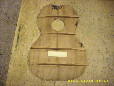

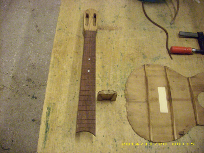

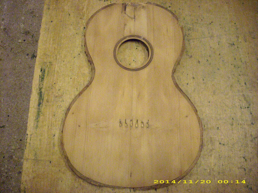

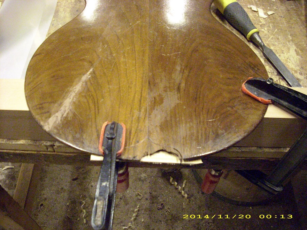

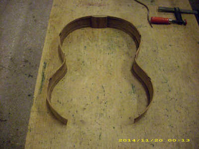

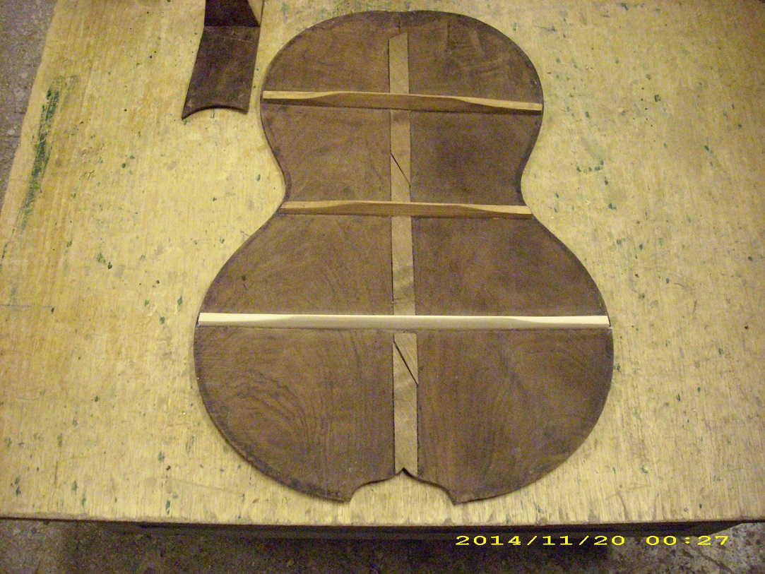

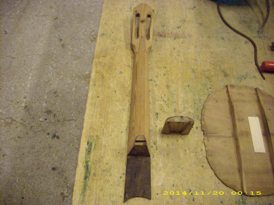

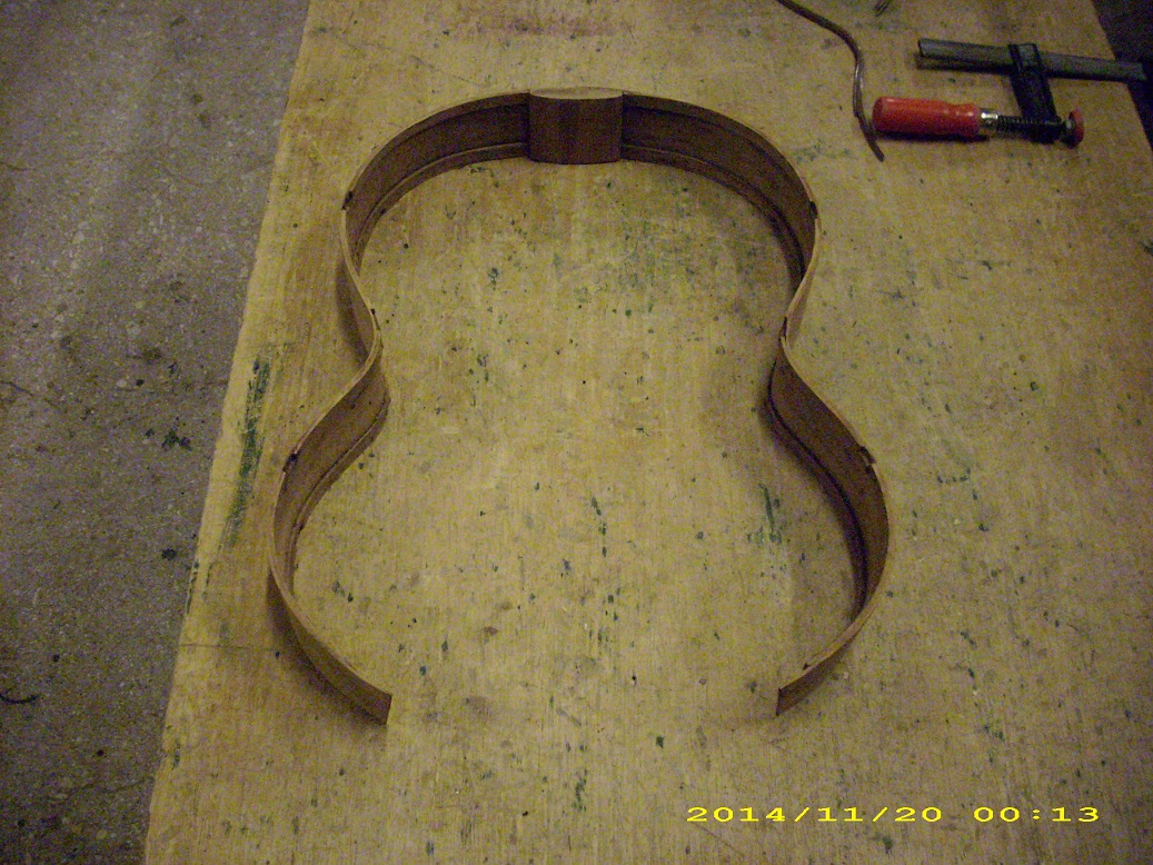

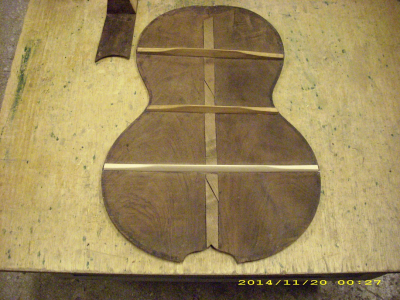

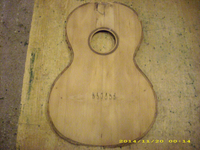

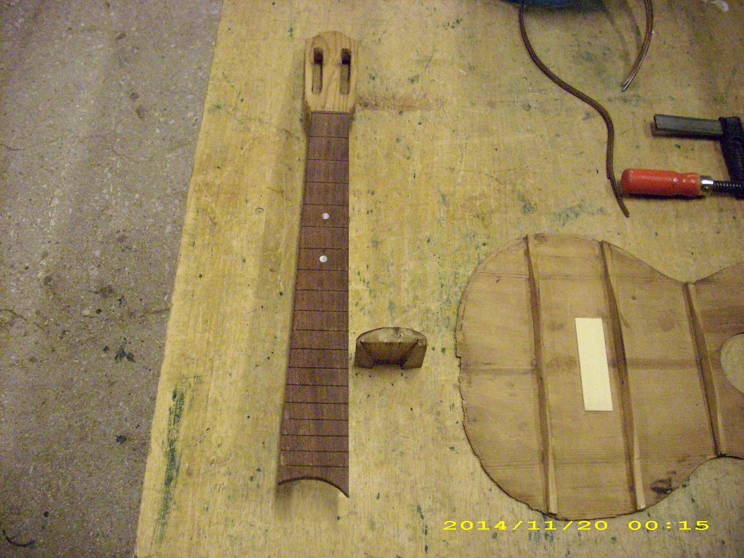

Καλησπέρα και πάλι,

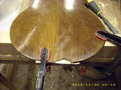

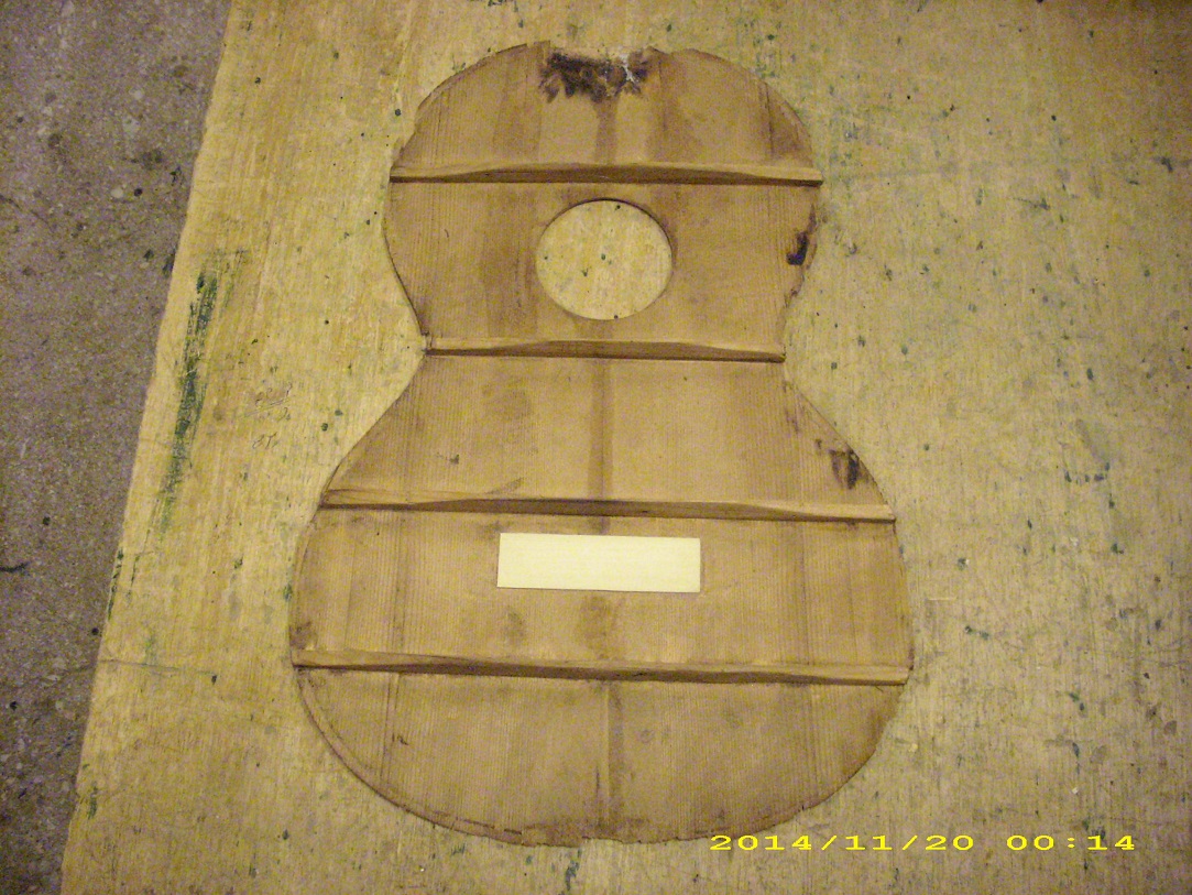

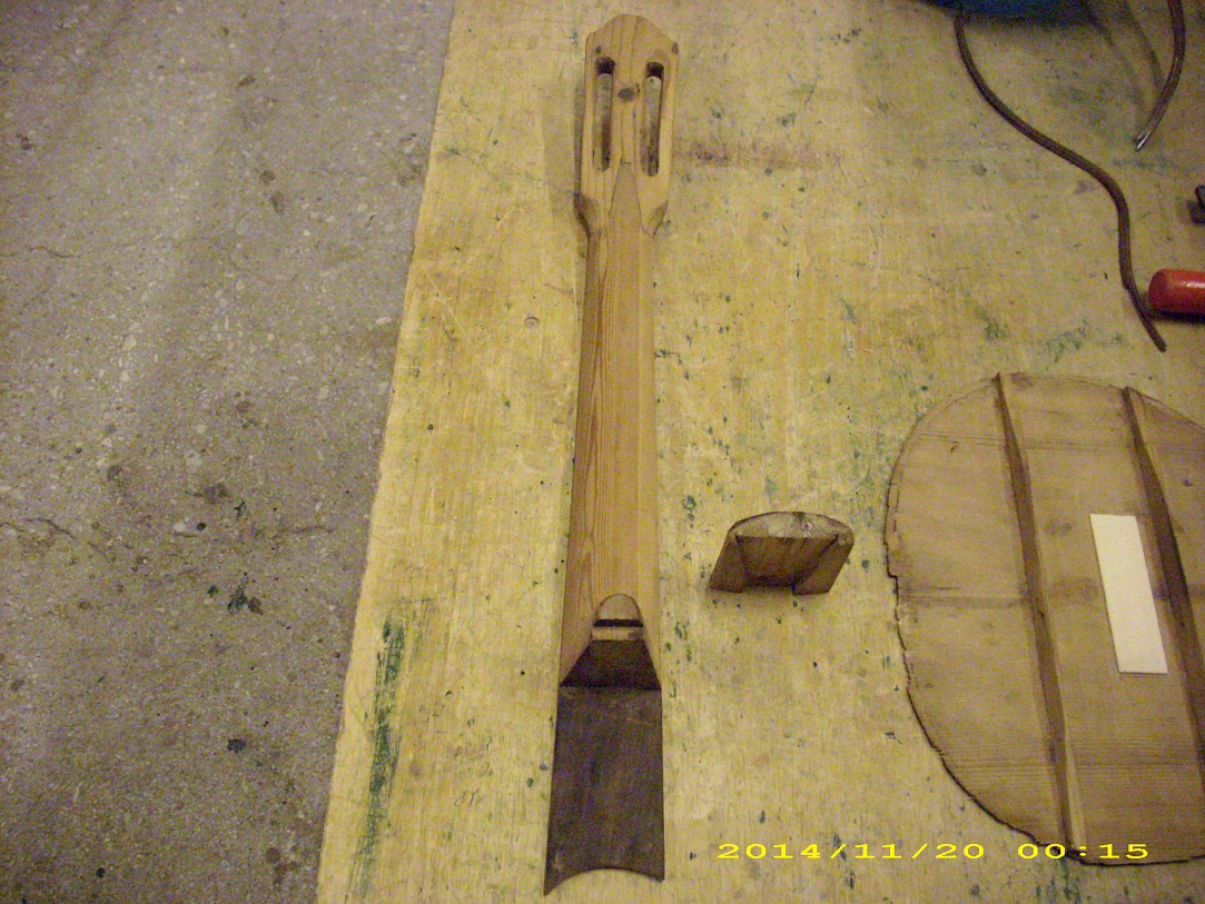

η δουλειά συνεχίζεται.
Διορθώθηκε το σπασιματάκι που υπήρχε στην πλάτη στον μπροστινό τάκο. Θα μπει γραβατούλα με φιλετάκι, σύμφωνα με μια πολύ όμορφη ιδέα του μάστορα.
Κολλήθηκε το καμάρι της πλάτης που έλειπε, κατ εικόνα και ομοίωση με τα ήδη υπάρχοντα.
Μπήκε πλάκα από έλατο κάτω απο τον καβαλάρη, με τα νερά κόντρα προς τα νερά του καπακιού. Στο σημείο αυτο οι χορδές είχαν κάνει σκισίματα στο καπάκι και το είχαν αδυνατίσει. Θα ακολουθήσει στοκάρισμα.
Επίσης κολλήθηκε ο μπροστινός τάκος με τα πλαινά.
Ακολουθούν φωτογραφίες.

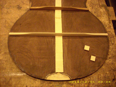

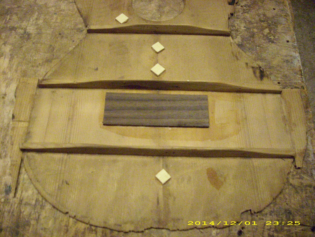

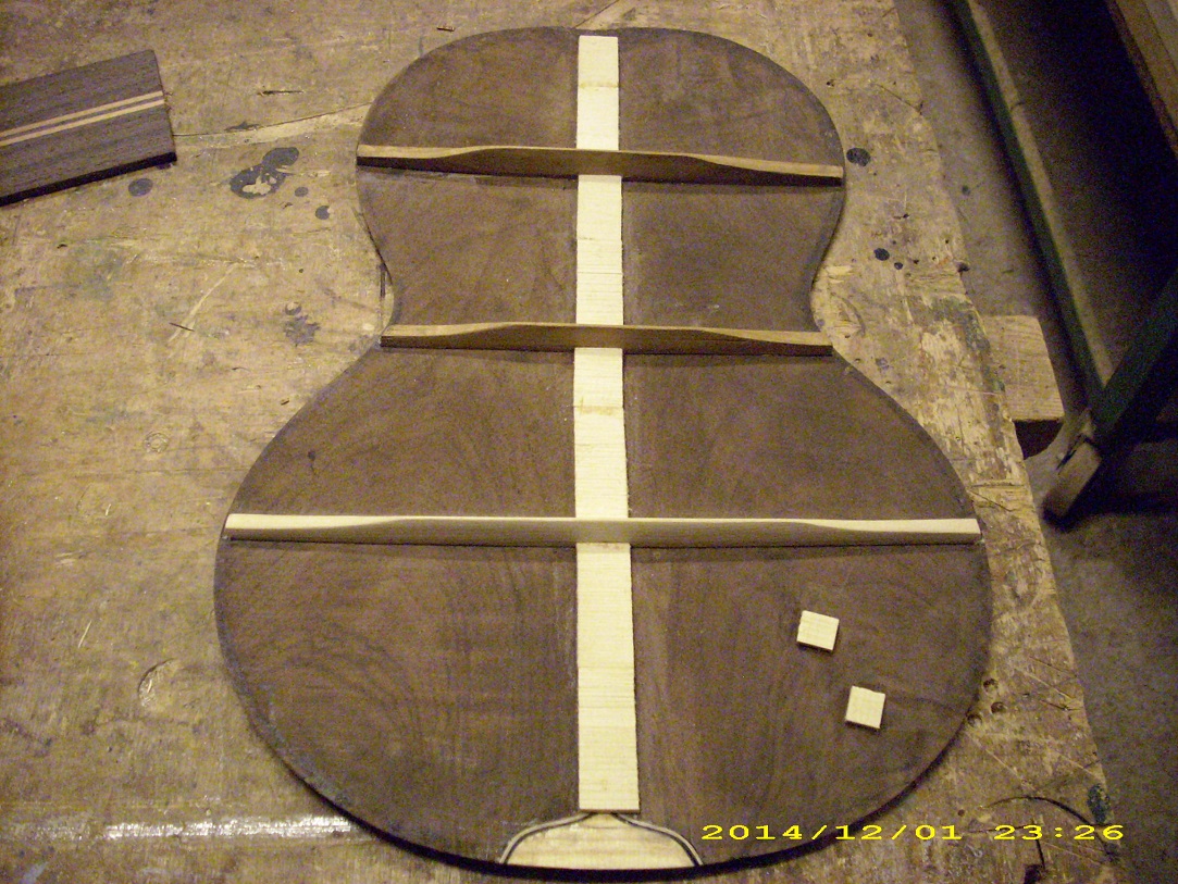

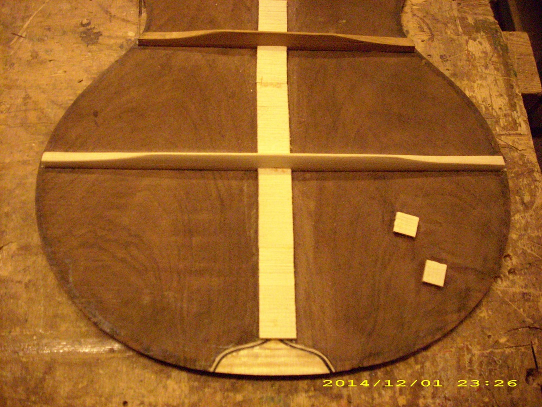

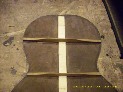

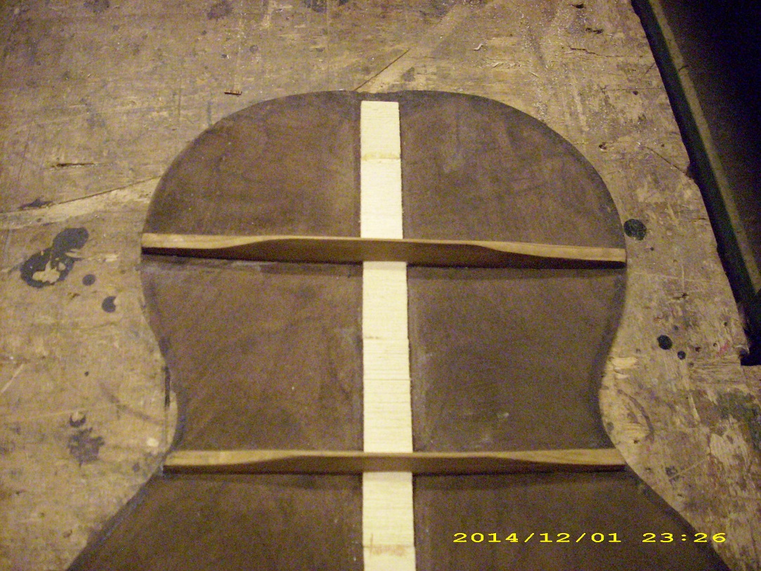

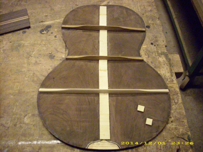

« Απάντηση #24 στις: Δεκεμβρίου 01, 2014, 11:05:58 μμ »

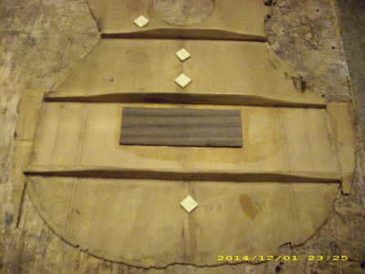

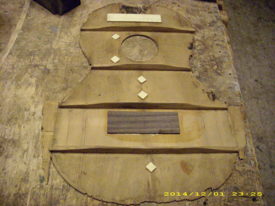

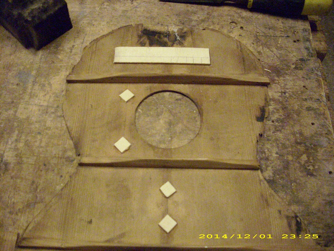

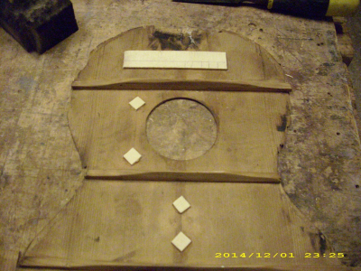

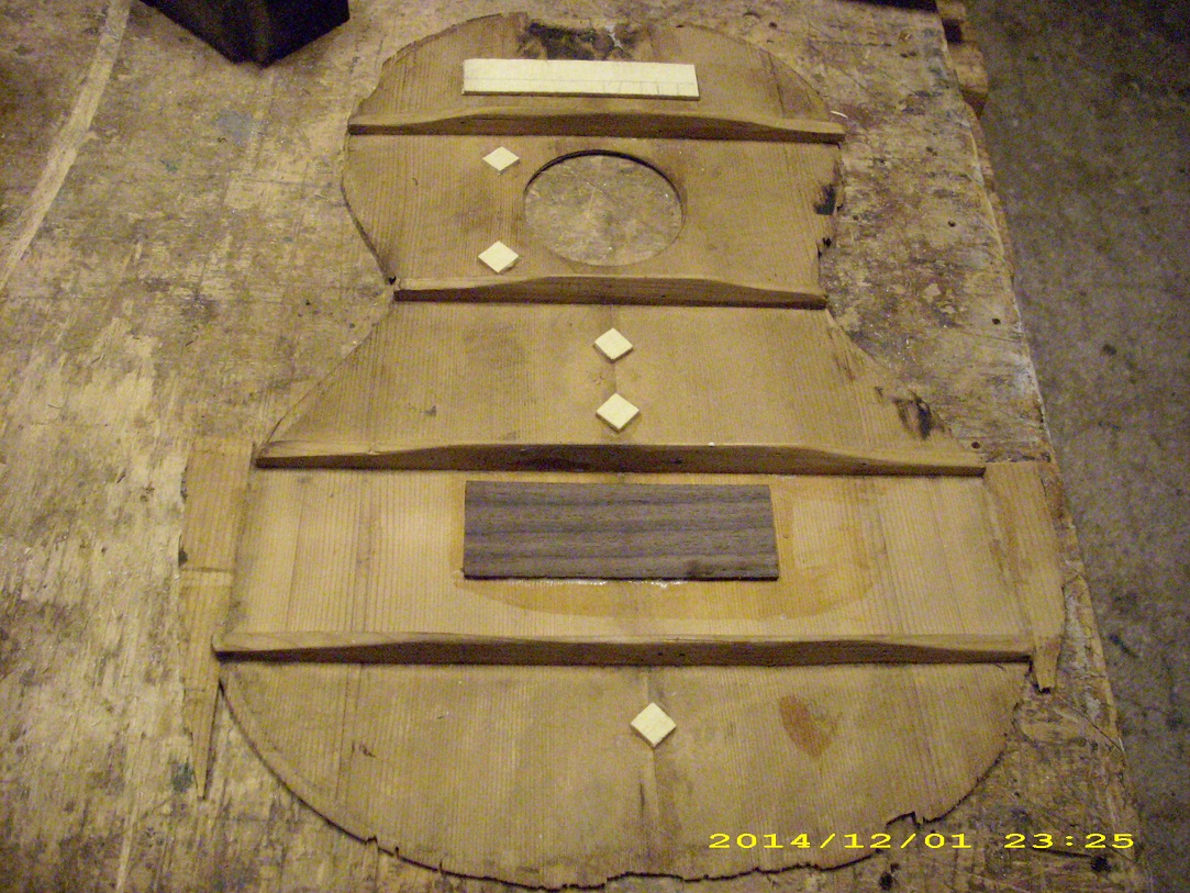

Συνεχίζουμε με την επισκευή:
Σχετικά με το καπάκι:
1) Μπήκε ενίσχυση μπροστά ακριβώς από τον τάκο του μπράτσου πιάνοντας και τα σκισίματα που είχαν κολληθεί ήδη, για πρόσθετη ενίσχυση.
2) Μπήκαν εσωτερικές ενισχύσεις, (cleats), κατά μήκος των σκισιμάτων που υπήρχαν.
3) Αλλάχτηκε η πλάκα κάτω από τον καβαλάρη, βγήκε το έλατο και μπήκε παλίσανδρος.
4) Συμπληρώθηκαν κομμάτια που έλειπαν από την πατούρα με κομμάτια από πολύ παλιό καπάκι.
Σχετικά με την πλάτη:
1) Αλλάχτηκε η γλώσσα που υπήρχε κατά μήκος της ραφής της πλάτης και μπήκε έλατο.
2) Μπήκαν ενισχύσεις σε ένα σπασιματάκι.
3) Μπήκε και η γραβάτα στο σημείο που πιάνει στον τάκο.

Απ: Κιθαρόνι
« Απάντηση #25 στις: Δεκεμβρίου 02, 2014, 10:44:07 πμ »
Ωραίοι ρε μάγκες! Έλα να προχωράνε τα κιθαρονια!
Και μια ερώτηση, για ποιο λόγο η πλάκα κάτω από τον καβαλαρη αντικατασταθηκε με παλισανδρο;
loukasfilm
  • Μηνύματα: 60
Απ: Κιθαρόνι
« Απάντηση #26 στις: Δεκεμβρίου 02, 2014, 11:48:06 πμ »
Ρωτησαμε φίλους οργανοποιούς και όλοι πρότειναν κάποιο σκληρότερο ξύλο από το έλατο για να αντέξει περισσότερο τις τάσεις των χορδών στο συγκεκριμένο σημείο. Επίσης έγινε λίγο μεγαλύτερη έτσι ώστε να βοηθάει στην τάση που δημιουργεί ο καβαλάρης εκεί να σηκώσει το καπάκι. Σε πολλά σάιτ του εξωτερικού βάζουνε Maple (σφενδάμι, κελεμπέκι) για γέφυρα αντί για έλατο και είδα και απο έβενο καθώς και παλίσανδρο.
Όλα τα στηρίγματα που μπαίνουν εσωτερικά του καπακιού θα τριμαριστούν για να γλυκάνουν στις άκρες.
« Τελευταία τροποποίηση: Δεκεμβρίου 02, 2014, 12:52:56 μμ από loukasfilm »

« Απάντηση #27 στις: Δεκεμβρίου 02, 2014, 12:14:49 μμ »
Επίσης και αυτές οι εικόνες:
Απ: Κιθαρόνι
« Απάντηση #28 στις: Δεκεμβρίου 02, 2014, 09:40:35 μμ »
ΩΡΑΙΑ ΔΟΥΛΕΙΑ.ΣΑΝ ΚΑΙΝΟΥΡΙΑ ΘΑ ΓΙΝΕΙ.
ΜΕ ΟΛΟ ΤΟ ΘΑΡΟΣ................ΑΥΤΑ ΤΑ cleats ΠΟΥ ΛΕΣ ΕΤΣΙ ΟΠΩΣ ΤΑ ΒΛΕΠΩ ΕΙΝΑΙ ΠΟΛΥ ΧΟΝΤΡΑ. ΑΥΤΑ ΘΕΛΟΥΝ ΜΕ ΚΟΦΤΕΡΟ ΣΚΑΡΠΕΛΟ ΝΑ ΤΑ ΚΑΝΕΙΣ ΣΑΝ ΜΙΚΡΕΣ ΠΥΡΑΜΙΔΟΥΛΕΣ.
loukasfilm
  • Μηνύματα: 60
Απ: Κιθαρόνι
« Απάντηση #29 στις: Δεκεμβρίου 02, 2014, 10:35:47 μμ »
Κώστα σε ευχαριστώ. Η φωτογραφία είναι στο κόλλημα. Σήμερα κάτσαμε και διαμορφωθήκανε με κοφτερό σκαρπέλο όπως ακριβώς είπες και με γυαλόχαρτο. Και όχι μόνο αυτά αλλα και η γλώσσα κατα μήκος της ραφής της πλάτης όπως και το κομμάτι παλίσανδρο κάτω από τον καβαλάρη.
(Τα λέω cleats γιατί όποιος θέλει να τα ψάξει στο ιντερνετ σαν guitar cleats θα βρει πολλές φωτογραφίες και άρθρα). Και κάτι που διάβασα σε κάποιες ξένες ιστοσελίδες. Τα cleats έχουν αυτό το σχήμα με την λογική τα άκρα τους να είναι λεπτά και να ακολουθούν όσο είναι δυνατό την ταλάντωση του καπακιού.
Αύριο αν όλα πάνε καλά θα μπούνε φωτογραφίες αλλα και πιθανότερα όλες οι διαστάσεις από το κιθαρόνι.
