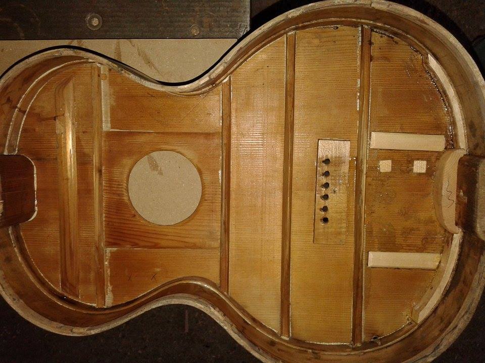

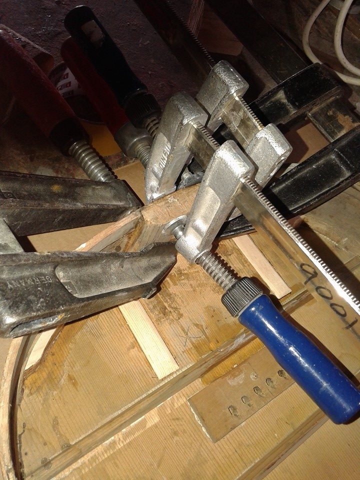

ΟΚ .....ΘΑ ΦΤΙΑΞΟΥΜΕ ΚΑΙ ΚΑΒΙΛΙΑ ΛΟΙΠΟΝ
ΣΗΜΕΡΑ ΛΟΓΟ ΤΗΣ ΣΟΒΑΡΟΤΗΤΑΣ ΤΟΥ ΣΗΜΕΙΟΥ, ΕΚΑΝΑ ΜΟΝΟ ΑΥΤΟ.
ΞΕΚΟΛΛΗΜΑ ΚΑΙ ΚΟΛΛΗΜΑ ΤΑΚΟΥ ΑΠΟ ΤΗΝ ΑΡΧΗ. ΚΙ ΑΣΤΟ ΣΦΙΓΜΕΝΟ ΝΑ ΒΓΑΛΕΙ ΜΑΥΡΕΣ
ΕΔΩ ΝΑ ΑΝΟΙΞΩ ΕΝΑ ΘΕΜΑ.........ΟΡΓΑΝΟΠΟΙΟΣ ΟΧΙ ΓΝΩΣΤΟΣ ΜΟΥ ΕΛΕΓΕ ΠΡΟΧΘΕΣ ΟΤΙ Η ΤΙTEBONT  ΚΟΛΛΑΕΙ ΜΕΣΑ ΣΕ 30 ΛΕΠΤΑ. ΜΕΤΑ ΜΠΟΡΕΙΣ ΝΑ ΞΕΣΦΙΞΕΙΣ ΑΛΛΑ ΝΑ ΜΗΝ ΖΩΡΙΣΕΙΣ ΤΟ ΣΗΜΕΙΟ. ΔΕΝ ΤΟΧΩ ΚΑΝΕΙ ΠΟΤΕ ΑΛΛΑ ΝΟΜΙΖΩ ΟΤΙ ΜΟΝΟ ΑΝ ΕΙΝΑΙ ΚΑΛΟΚΑΙΡΙ ΙΣΧΥΕΙ ΚΑΤΙ ΤΕΤΟΙΟ.
ΚΑΙ ΝΑ ΙΣΧΥΕΙ ΠΑΝΤΩΣ.................ΕΓΩ ΔΕΝ ΘΑ ΤΟ ΕΚΑΝΑ. ΟΛΟΙ ΟΙ ΠΑΛΙΟΙ ΛΕΓΑΝΕ.............ΝΑ ΠΕΡΙΜΕΝΕΙΣ ΤΙΣ ΚΟΛΛΕΣ, ΜΗ ΒΙΑΖΕΣΑΙ

έτσι νομίζω ότι γράφει στις οδηγίες πάνω στη συσκευασία......
Απ: κιθαρονι?
« Απάντηση #49 στις: Νοεμβρίου 25, 2014, 09:34:00 μμ »
έτσι γράφει, 30 λεπτά σφίξιμο και επεξεργασία μετά από 24 ώρες...
περί titebond και χρόνων στεγνώματος έχω ξαναγράψει και αλλού, δε θυμάμαι που...
τα ξαναγράφω:
έχω παρακολουθήσει μια συζήτηση σε ένα Αμερικάνικο forum όπου χημικός μηχανικός της Franklin (Titebond) λέει ότι όντως αυτοί είναι οι γενικοί κανόνες, αλλά για ευαίσθητα σημεία (κατά την κρίση του μάστορα) καλό είναι να αφήνεται και 48 ώρες...
και βέβαια αν δεν σου λείπουν οι σφιγκτήρες, άστους πάνω...
ο λόγος σύσφιξης είναι ότι η titebond ανήκει στις κόλλες που λειτουργούν μέσω εξάτμισης του νερού που περιέχουν, επομένως όσο πιο καλή επαφή έχουν οι επιφάνειες, τόσο πιο καλά θα διατηρηθεί αυτή η επαφή όταν εξατμιστεί το νερό.
Αυτός είναι και ο λόγος που είναι καλύτερο περιβάλλον χαμηλής υγρασίας - εξατμιζεται όχι γρήγορα, αλλά "ομοιόμορφα" το νερό - και γι αυτό επίσης απαιτείται πολύ -πολύ καλή λείανση των επιφανειών. Ο χημικός έλεγε για γιαλοχαρτάρισμα τουλάχιστον 220, και βέβαια απαγορεύονται οι χαρακιές "για να εισχωρήσει η κόλλα". Αλλιώς δουλεύει το σύστημα.

ΛΟΙΠΟΝ .............................
ΣΗΜΕΡΑ ΕΒΓΑΛΑ ΟΛΟ ΤΟ ΠΕΡΙΜΕΤΡΙΚΟ ΦΙΛΕΤΟ ΗΤΑΝ ΟΛΟ ΞΕΚΟΛΗΜΕΝΟ ΑΛΛΩΣΤΕ.
Απ: κιθαρονι?
« Απάντηση #59 στις: Νοεμβρίου 27, 2014, 08:42:37 μμ »
ΠΕΡΑΣΑ ΚΙ ΕΝΑ ΧΕΡΙ ΓΟΜΜΑΛΑΚΑ ΟΛΟ ΤΟ ΕΣΩΤΕΡΙΚΟ ΑΦΟΥ ΠΡΩΤΑ ΡΩΤΗΣΑ ΤΟΥΣ ΕΙΔΙΚΟΥΣ ΕΠΙ ΤΩΝ ΚΙΘΑΡΩΝ
