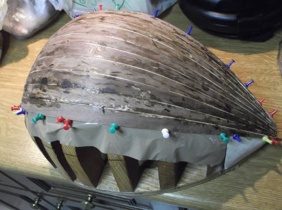

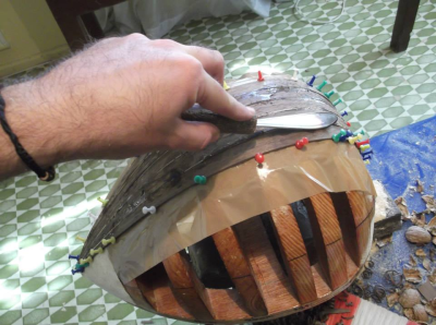

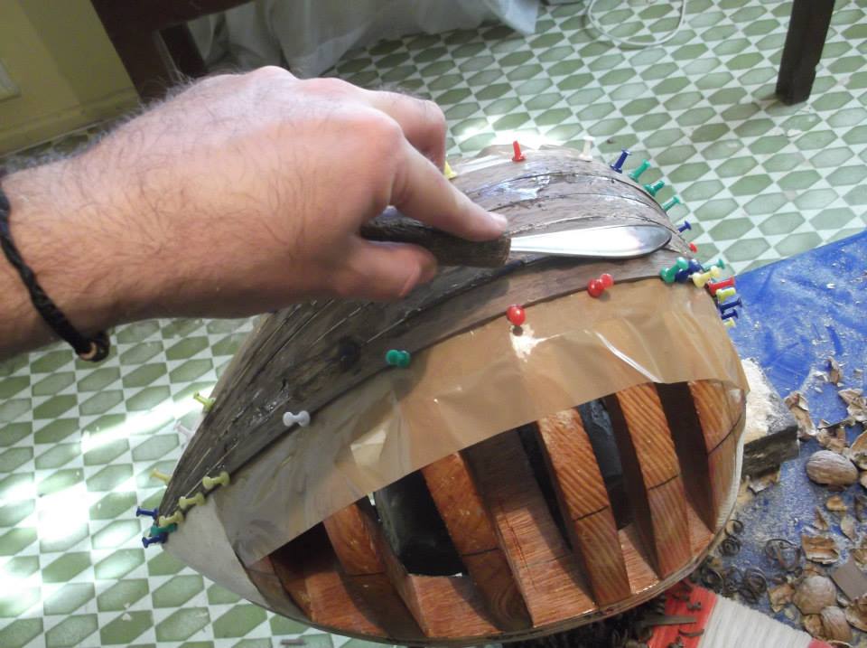

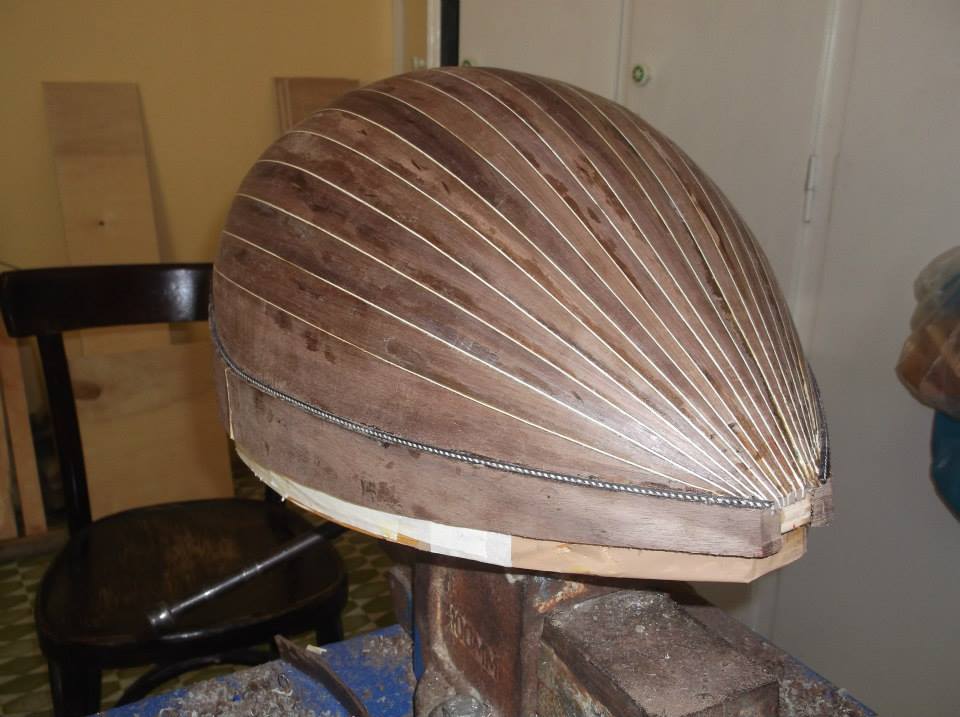

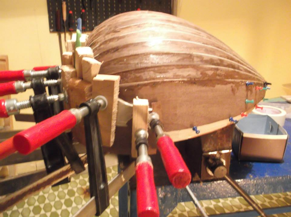

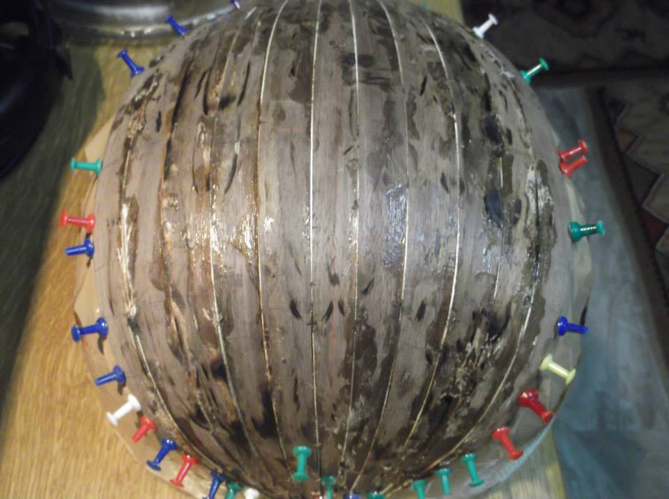

Μεχρι να φτιαξω το νεο καλουπι που ετοιμαζω, ξεκινησα σκάφος στο παλιο καλουπι. Μετα απο καποιες βελτιώσεις δείχνει να προχωρά καλα. Εβαλα και φιλέτα εύκολα, παρόλο που τα φοβόμουν. Ξύλο απο καρυδιά.

15άρι θὰ εἶναι τὸ σκάφος;

17 δούγιες θα είναι φίλε.

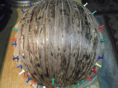

Eυχαριστώ παιδια. Παντως μια παρατηρηση όσον αφορα τις κόλλες. Στο προηγούμενο οργανο κολησσα όλες τις δούγες με Τίτεμποντ. Συμπέρανα πως για τη συγκεκριμένη δουλεια η ψαρόκολλα είναι αναντικατάστατη. Στεγνωνει γρηγορα και προχωρας στις επωμενες δουγιες, βαζεις το φιλέτο και το στεραιώνεις αμέσως με φλόγα, δέχεται ευκολη διόρθωση αν κανεις πατάτα, δουλευεται ευκολα με γυαλοχαρτο στα τριψίματα κ.α.

Ολοκλήρωσα την κατασκευή του σκάφους. Συνεχίζουμε...
