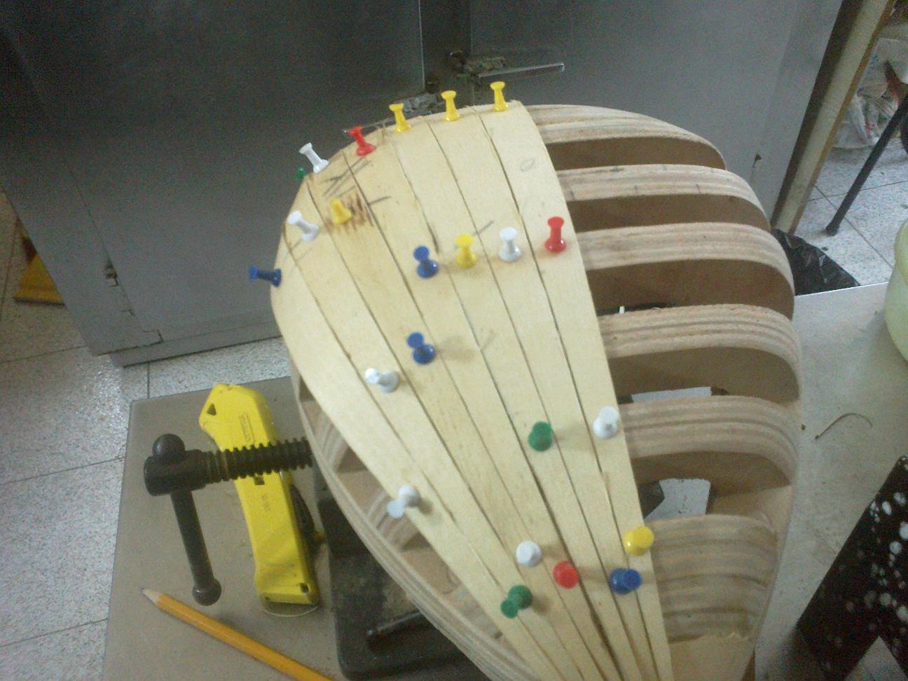

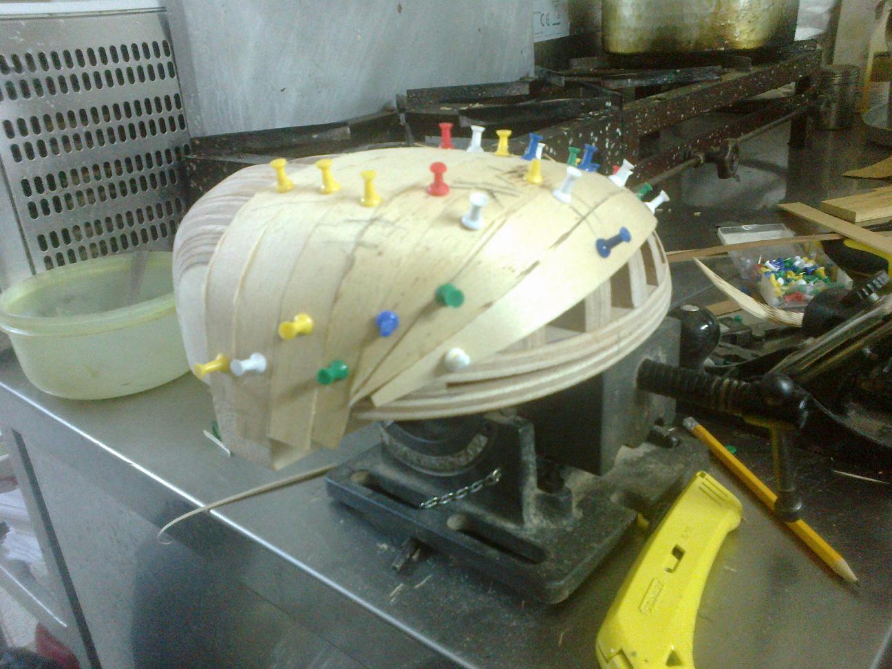

μια πρωτη δοκιμη στο καινουργιο project με προχειρα ξυλακια για να βρω τα πατηματα.

Ααααα!!!!  :o :oωραία, μόρτικα και πρωτότυπα πράματα, μπράβο μαστρο john
Απ: Φωτογραφίες και Βίντεο ἀπὸ Ἐργαστήρια : Νοέμβριος 2014
« Απάντηση #140 στις: Νοεμβρίου 20, 2014, 12:06:13 πμ »
με κελεμπεκι θα γινει μαστροκωστα!  πιστευω να με καταλαβαινεις!
που ειναι το μουαρε ωρε?

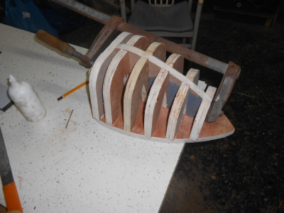

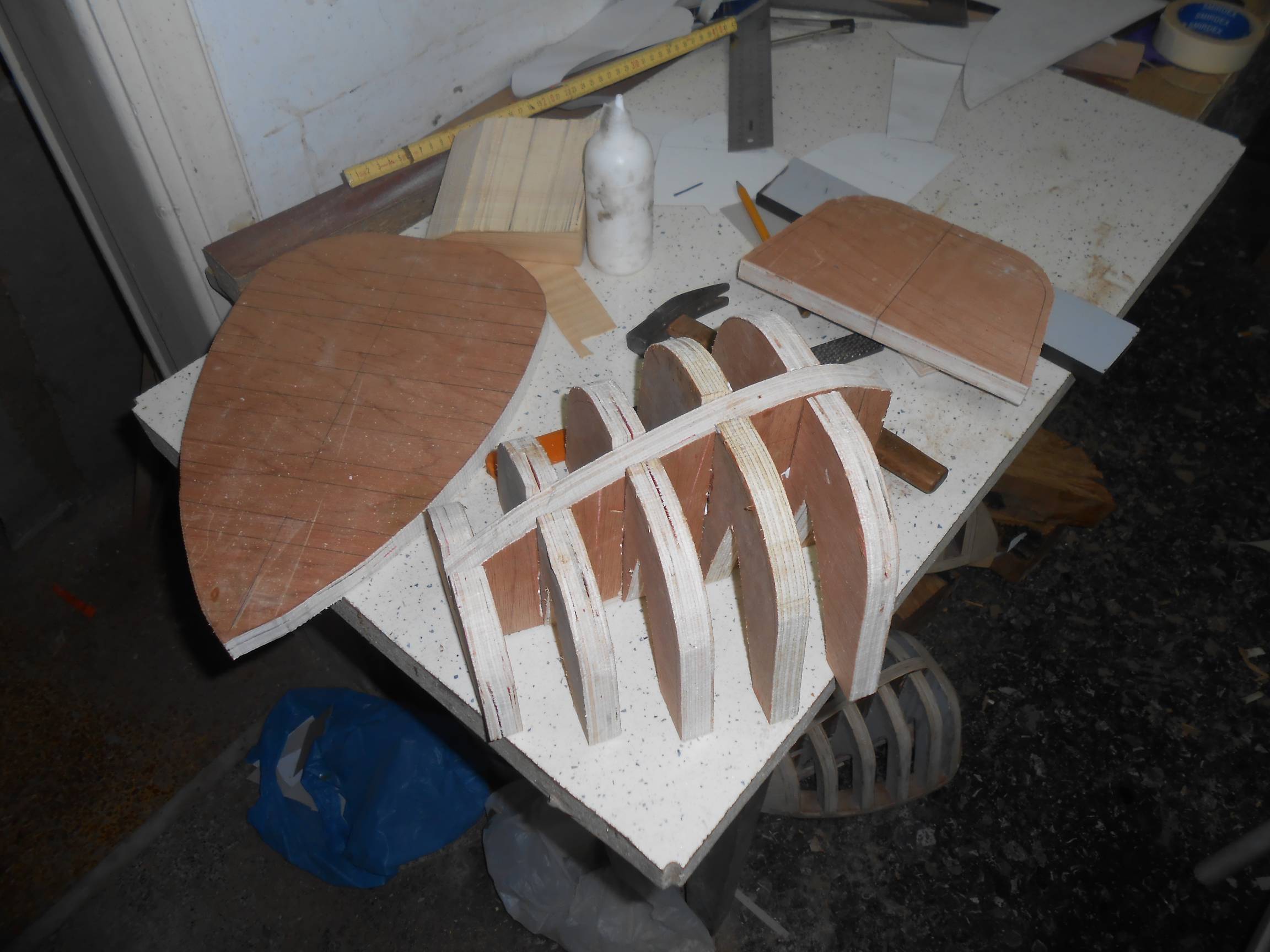

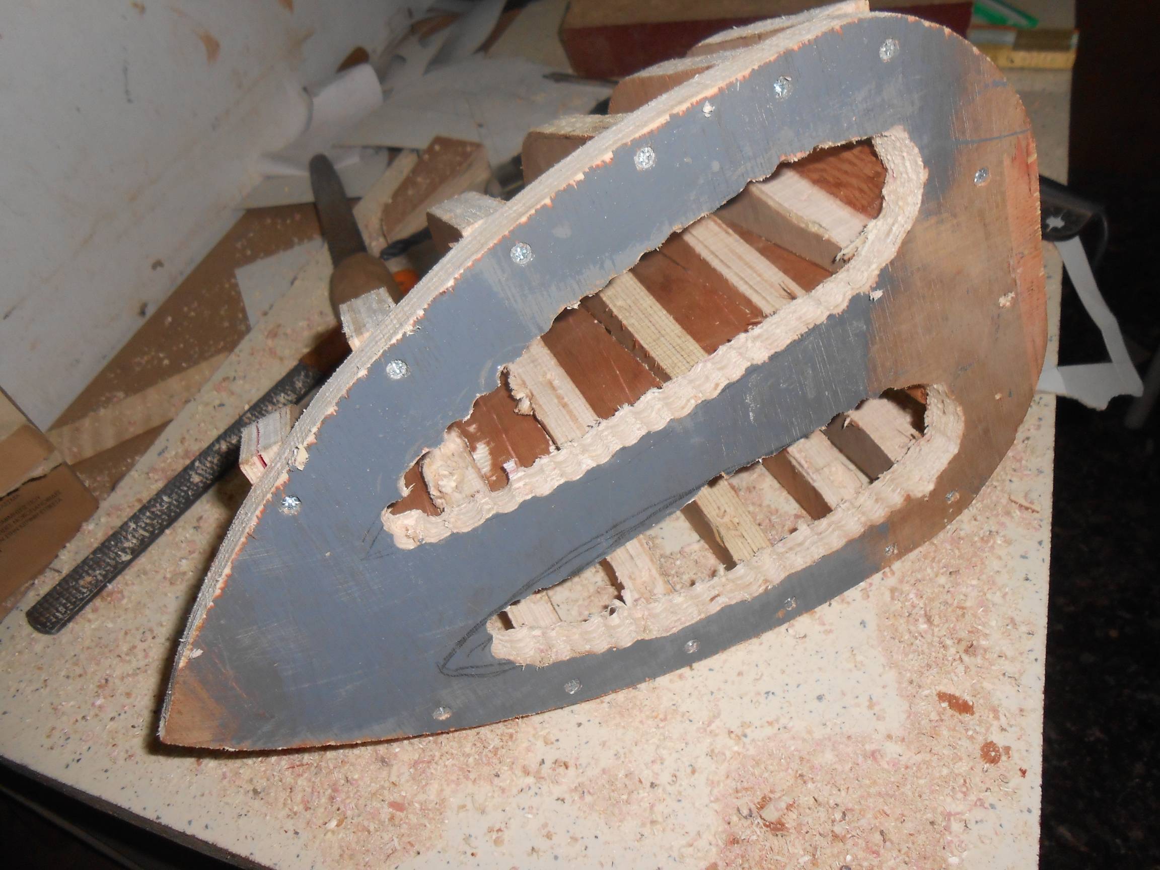

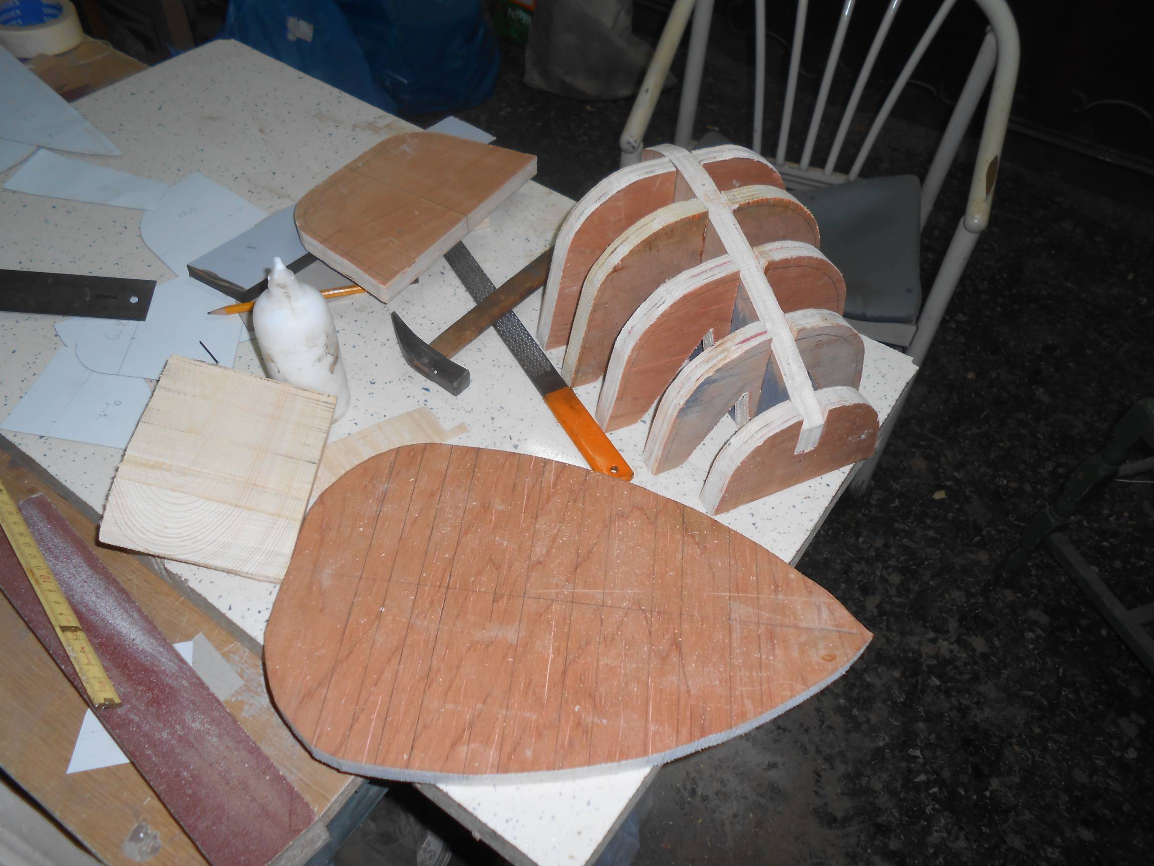

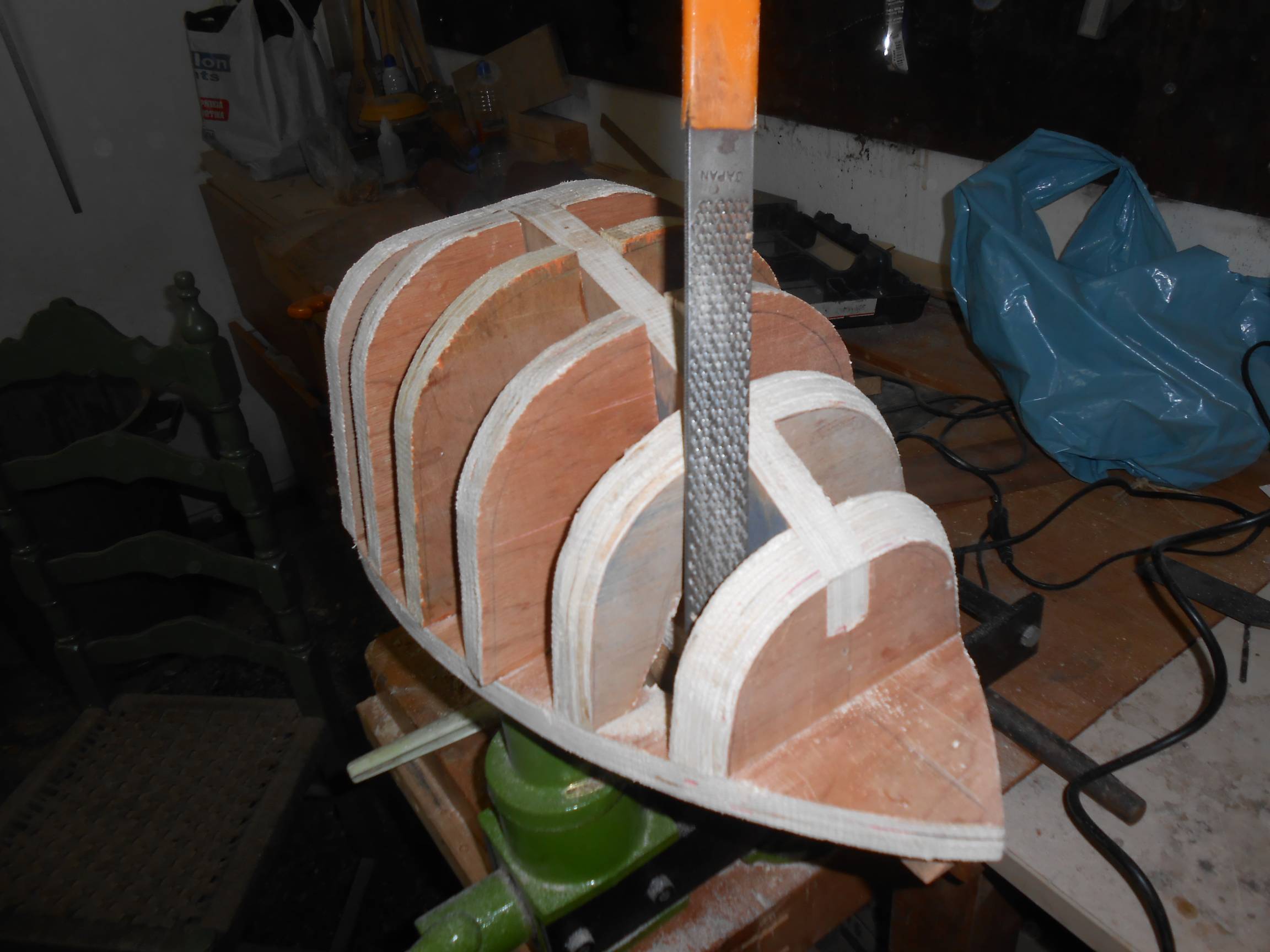

Συναρμολόγηση μετά από το κόψιμο των στοιχείων του καλουπιού και σιγά-σιγά επεξεργασία για να δεχτεί τις κυρίες δούγιες(αυτή την φορά θα φερθώ κύριος-gentleman)άμα τα καταφέρω θα το δείτε και εσείς.
 Και με προχειρα ξυλακια θα γίνει τρελα  :-*

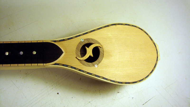

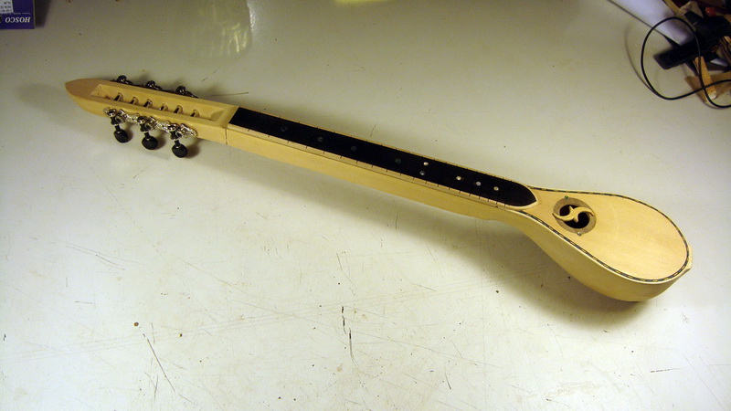

εδώ τα γνωστά: λόγω υγρασίας ανέβασα τα μεγάλα (κιθάρα, μπουζούκι) στον όροφο και μέχρι να αλλάξει ο καιρός έκανα εναν μπαγλαμά που ανεβοκατεβαίνει εύκολα υπόγειο - πατάρι (ανέβα να φιλήσεις κτλ.).
(σήμερα επιτέλους φύσηξε Βαρδάρης κι είδαμε τον Όλυμπο "σ' ένα τσιγάρο δρόμο", ξανακατεβάζω τα μπουζούκια)

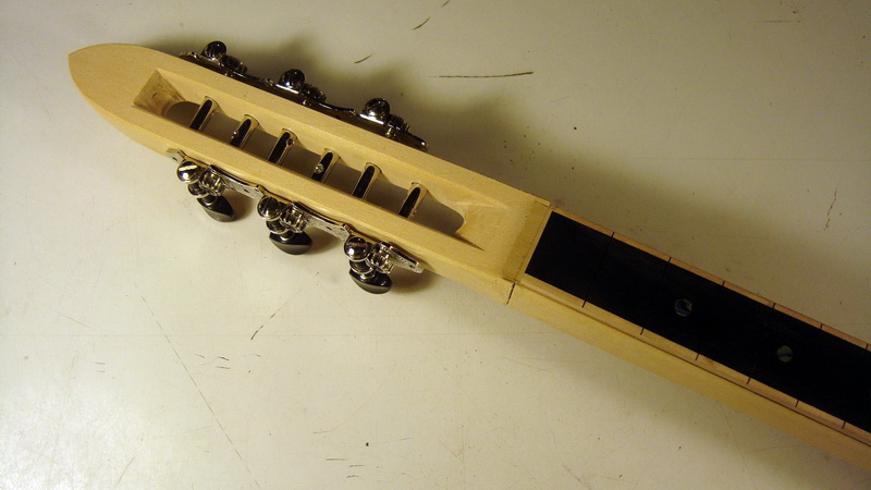

πρόβα τζενεράλε
καράολας Rapakousios style
είμαι και πολύ ευχαριστημένος με την αποκατάσταση μιας βλάβης στο καπάκι (μου 'φυγε το σκαρπέλο όταν άνοιγα το περιμετρικό κανάλι) και φαίνεται πολύ λίγο πλέον, στο πάνω μέρος της εικόνας. Το κεντρικό διακοσμητικό της τρύπας δεν είναι κολλημένο, δεν έχω αποφασίσει αν θα το βάλω καν - και τι φορά θα έχει

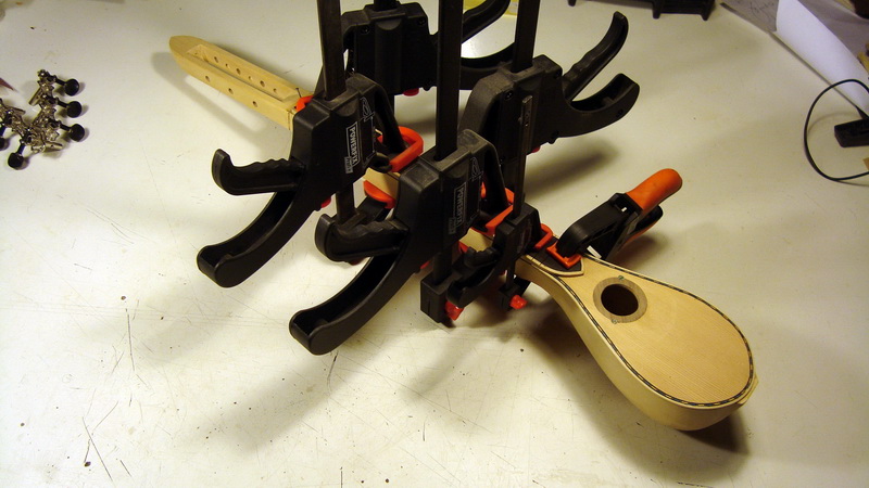

και μετά την πρόβα νυφικού, στο κρεββάτι του Προκρούστη

Πολυ ωραιο το Καραολο!! Μου θυμιζει κατι απο αναγεννησιακα Οργανα.
« Απάντηση #146 στις: Νοεμβρίου 20, 2014, 12:19:59 μμ »
Πολύ όμορφες κατασκευές βλέπω απ όλους !
Μάνο κούκλος ο μπαγλαμάς ,
το σχεδιάκι να το βάλεις στον μπαγλαμά ,ωραίο δείχνει ,σαν αντικριστά μισοφέγγαρα μοιάζουν (έτσι τα βλέπω εγώ τουλάχιστον)
χωρίς αυτο δείχνει ''φτωχό''

(Για Μανο: εγω οταν ειχα "ατυχημα" στο καπακι, εβρεξα τοπικα και μετα πετσετα με σιδερο, για να "σηκωθει"...
τα αποτελεσματα καλα... εσυ πως το εφτιαξες; ομορφιες-ομορφιες...)

... το σχεδιάκι να το βάλεις στον μπαγλαμά ,ωραίο δείχνει ,σαν αντικριστά μισοφέγγαρα μοιάζουν (έτσι τα βλέπω εγώ τουλάχιστον)
ευχαριστώ Νικόλα
καλά το αντιλήφθηκες, μισοφέγγαρα είναι. Θα το βάλω, ή αυτό ή κάτι άλλο, απλώς το αρχικό σχέδιο ήταν αλλιώς, στην πορεία άλλαξε κτλ. κτλ.

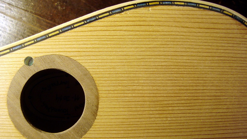

τα αποτελεσματα καλα... εσυ πως το εφτιαξες; ομορφιες-ομορφιες...)[/color]
το είχα διαβάσει κάπου που τόγραψες παλιότερα (νομίζω), αλλά δεν μπου πέρασε από το μυαλό - κι άλλωστε δεν κατάλαβα πως γίνεται.
Είχε φύγει κομμάτι?
σε μένα έφυγε μια σφήνα (τριγωνικό και σε κάτοψη και σε τομή, αν μπορώ να σου δώσω να καταλάβεις) 8*1,5 χλστ. περίπου
έκοψα μια φέτα με περίπου κατάλληλα νερά (δεν είχα και πολλές επιλογές, είχα πετάξει - ατυχώς - τα κομμάτια από την περίμετρο που αντιστοιχούσαν σε εκείνο το σημείο, αλλά είχα κρατήσει - ευτυχώς - κάποια από ψηλότερα στο καπάκι)
μετά κάπως την ταίριαξα όσο μπορούσα (8*1,5 τι να ταιριάξω, λέμε τώρα) και κόλλησα με κυανακρυλική.
εδώ φαίνεται καλύτερα
ξέρω ότι θα φανεί στα βερνίκια, αλλά λέω "πάλι καλά"
