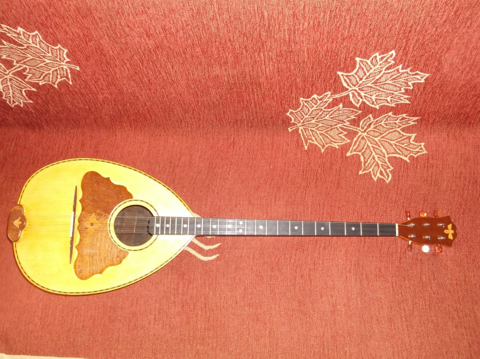

Στελιο αψογη η δουλεια σου.  Τι γομαλακα χρησιμοποιείς και σε τι αναλογίες. Μου αρεσει πολυ το αποτελεσμα σου....

Σταυρο, ξανθια χωρις κερι. με αραιωση 16% (επι του βαρους) σε καθαρο οινοπνευμα.
μετα απο 2 συνεδριες, βαζω απο 1 σταγονα οινοπνευμα ακομη σε καθε μπαλια + 2 σταγονες λαδι, και στην τελευταια συνεδρια + 2 σταγονες οινοπνευμα + 1 λαδι. μετα 5-6 μερες την περναω με δισκο ντεμακιγιαζ νοτισμενο με γουαϊτ σπιριτ, μετα τριψιμο με 2000, και τελος αλοιφη αυτοκινητου και τριψιμο με βαμβακερο πανι...

Στελιο σε ευχαριστω για τις χρησιμες πληροφορίες. Εμενα μου κιτρίνιζε πολυ η γομαλακα στο προηγούμενο όργανο, αν και ετσι το ηθελα. Σε αυτο που φτιαχνω τωρα δεν θελω να κιτρινίσει τόσο. Ειδα το δικο σου αποτελεσμα και μου αρεσε. Ισως η γομαλακα μου να μην ειναι αποκερωμενη, δεν γραφει το κουτι κατι τετοιο. Θα δοκιμασω και λευκή γομαλάκα ή σε καποια μίξη με κίτρινη. (Κωστα ξανθιές, ντεμακιγιάζ και λάδια)

Σταυρη μια χαρα το βλεπω! στα ειχα πει νομιζω και οταν τελειωσες...
μπορει να πηρες την λιγο πιο σκουρα (οραντζ σελακ)

Ειναι το προηγουμενο Κωστη, δεν είναι αυτο που ετοιμαζω....το βαλα για να δειξω το κιτρινισμα στο λουστρο. Πριν λιγο κολλησα κολατζα στη νεα κατασκευη, σε λιγες ημερες θα ξεκαλουπωσω. Θα ανεβασω και φωτο. Υγρασία πολυ στη Λαμια, αντε να στεγνωσουν οι κολλες στο εργαστηρι που δεν εχει και θερμανση...
