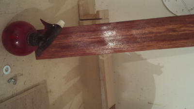

Είναι ωραίο ρε μην το πειράζεις
Απ: Φωτογραφίες και Βίντεο ἀπὸ Ἐργαστήρια : Νοέμβριος 2014
« Απάντηση #31 στις: Νοεμβρίου 03, 2014, 09:19:26 μμ »
Ναὶ, ρὲ σὺ. Ἄστο ὅπως εἶναι. Μιὰ χαρὰ εἶναι.
« Απάντηση #32 στις: Νοεμβρίου 03, 2014, 09:34:57 μμ »
Φιλαράκι εσύ εισαι βιομηχανία σκέτη ;D
« Απάντηση #33 στις: Νοεμβρίου 03, 2014, 09:43:37 μμ »
Το μανίκι αυτό ΔΕΝ ΚΑΝΕΙ...

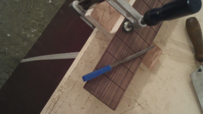

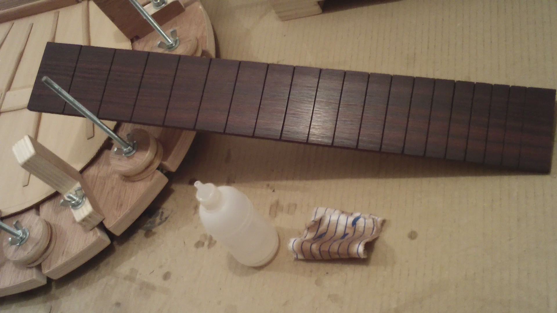

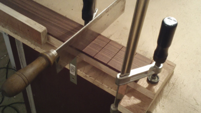

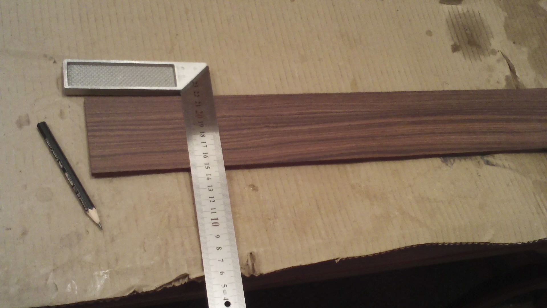

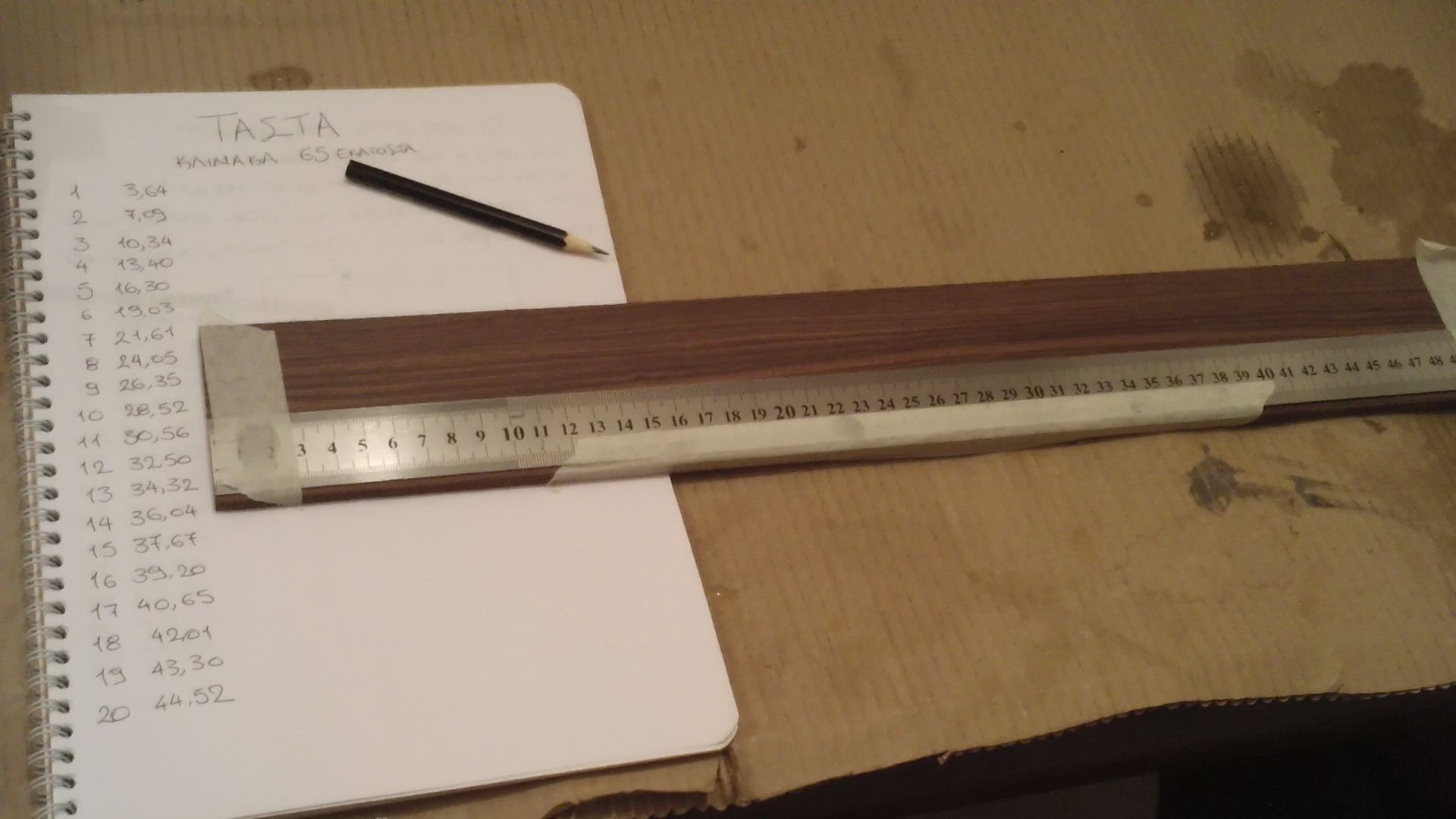

Γιαννη ειναι σουπερ!
ουτε και εγω θα πειραζα τα χρωματα (ειμαι φανατικος του φυσικου χρωματος, οποτε μιλαω προκατειλημενα...)
συνεχεια ταστιερα...

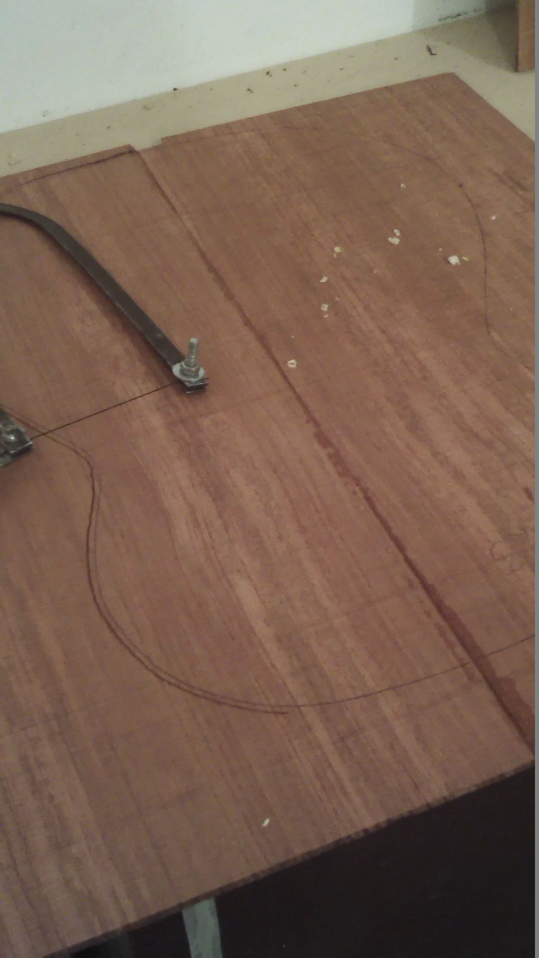

  • Μηνύματα: 7.586
« Απάντηση #36 στις: Νοεμβρίου 06, 2014, 02:50:14 μμ »
...και πλατοπλαϊνα...

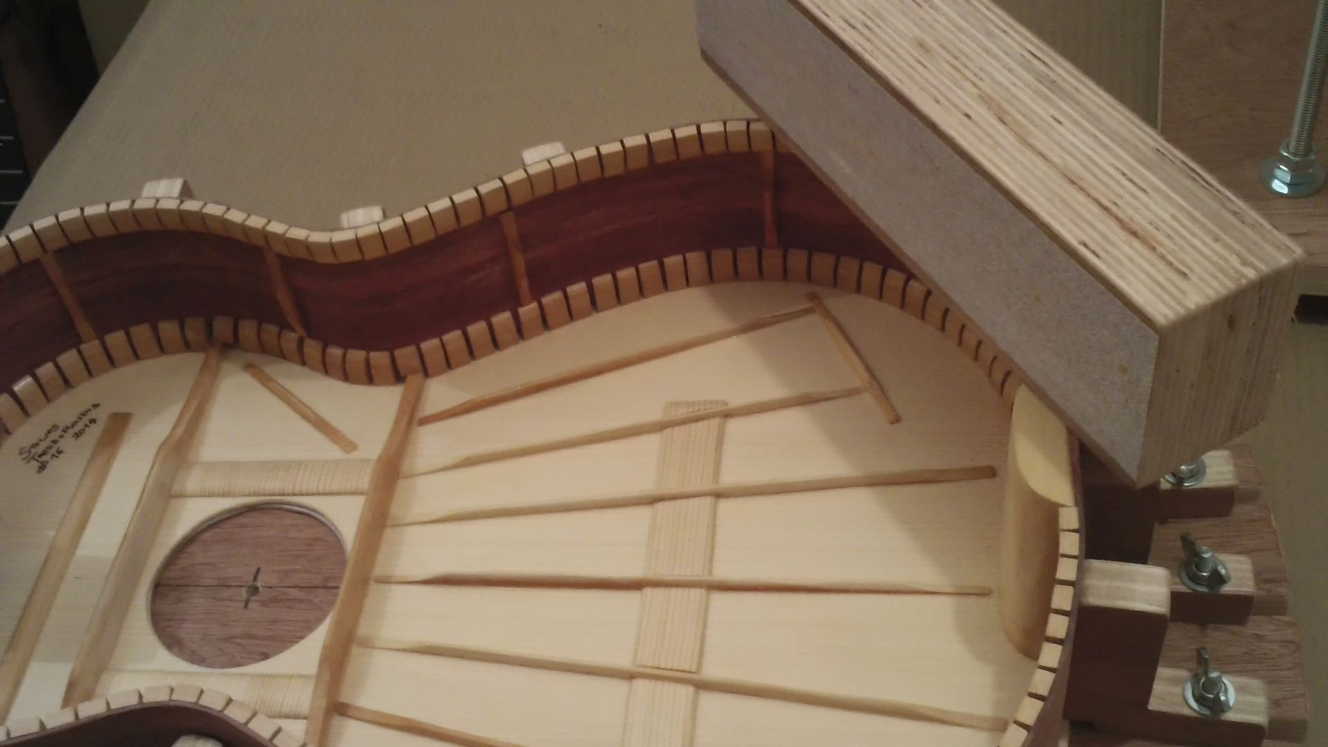

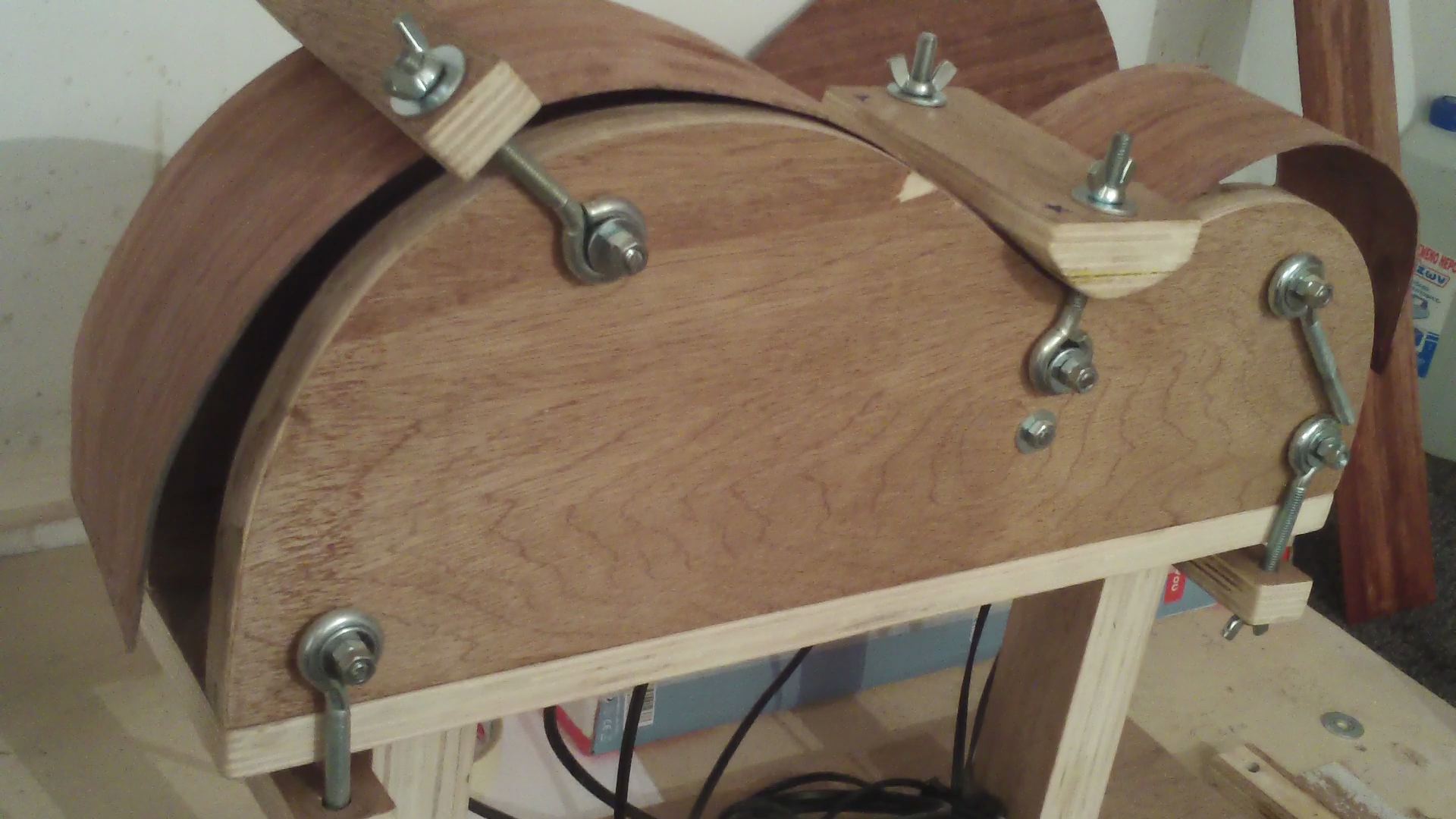

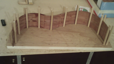

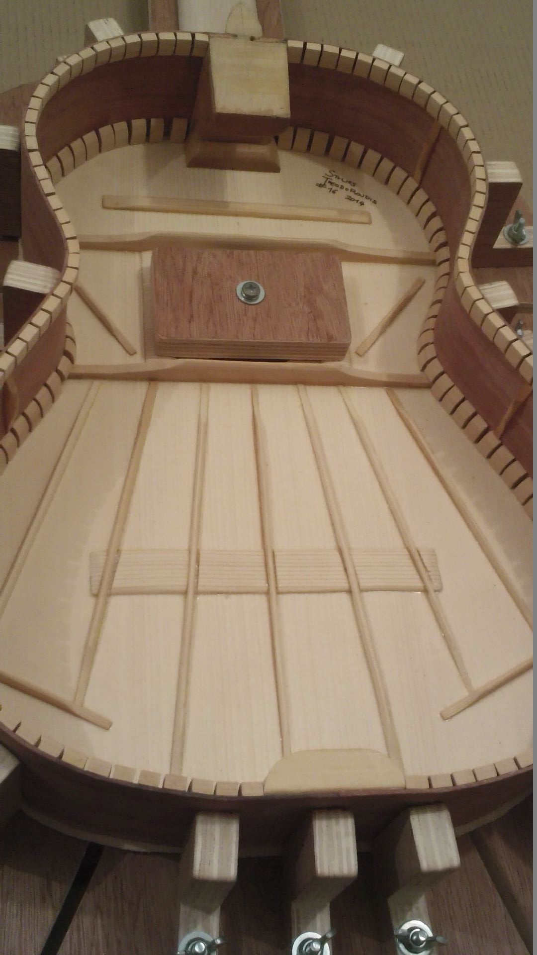

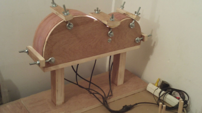

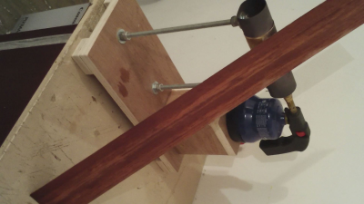

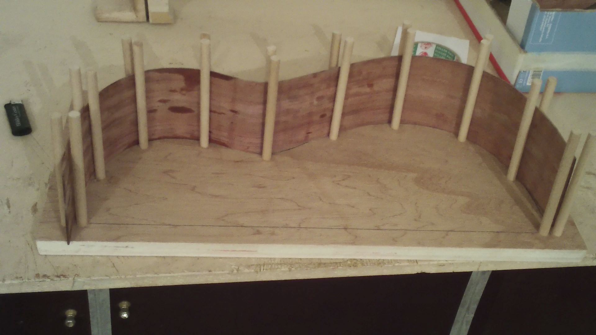

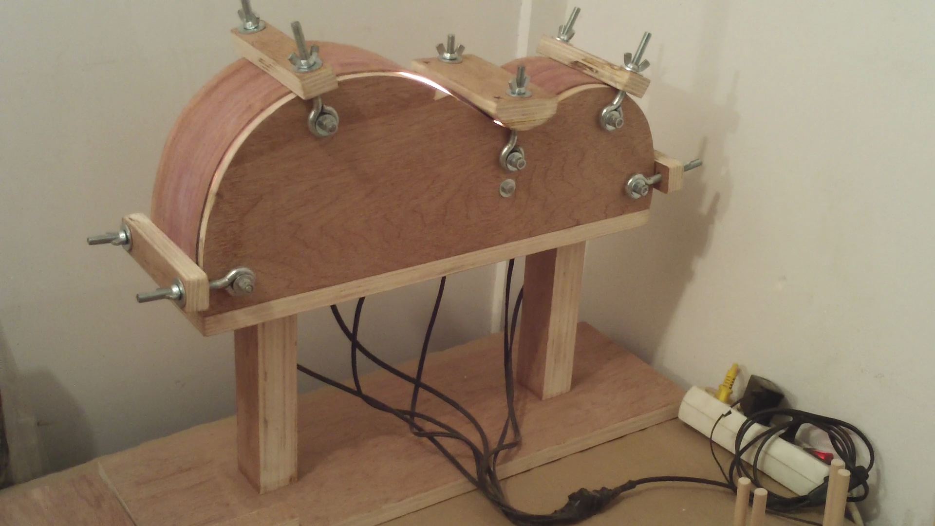

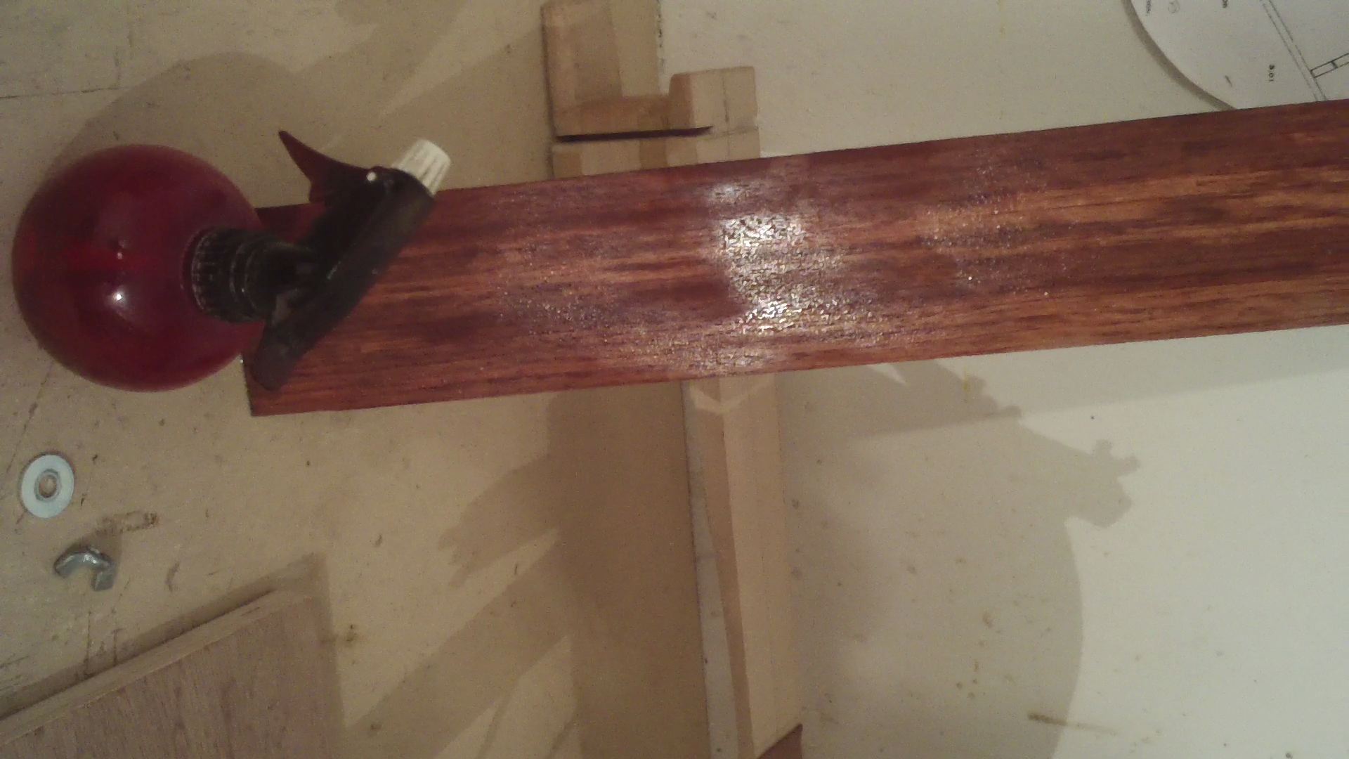

Πολυ ωραια εργαλεια για κατασκευη κιθαρας κυριε Στελιο. Οταν θα δοκιμασω να κατασκευασω θα κινηθω στα δικα σας προτυπα. Ερωτηση. Στην προτελευταια εικονα τα πλαινα δεν εχουν παρει ηδη το καμαρωμα απο τις λαμπες ή ειιναι για κοπη σε σωστο μεγεθος; Αν ειναι για κοπη, δεν θα μπορουσε να γινει στην solera;
  • Μηνύματα: 7.586
« Απάντηση #38 στις: Νοεμβρίου 06, 2014, 07:38:33 μμ »

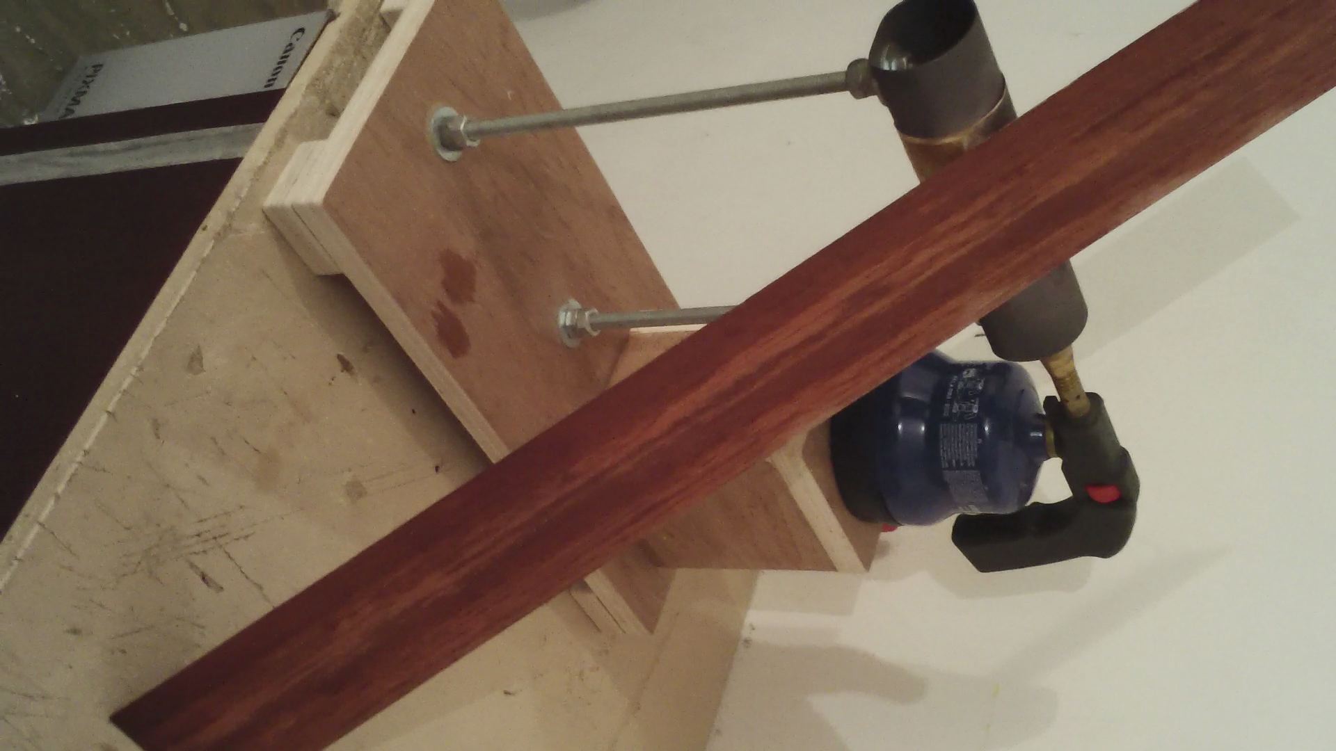

Για τα πλαϊνα παω με σειρα στα εξης 3:(αφου μουλιασουν με νερο) 1 καμινετο, 2 ψησιμο στο καλουπι με τι λαμπες, 3 αραγμα στο καλουπι με τις καβιλιες μεχρι να χρισιμοποιηθουν (καβιλιες νομιζω λεγονται)
συναρμολογηση μερων...
"αδιαβροχοποιηση" καπακιου...
και λιγα κερφινγκ παραπανω...
τελος για σημερα σακατευτηκα, παω να την πεσω σε κατι σουβλακια...
Σταύρος Κοντοκώστας
  • Μηνύματα: 227
« Απάντηση #39 στις: Νοεμβρίου 06, 2014, 09:33:50 μμ »

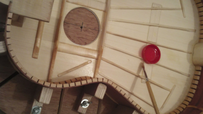

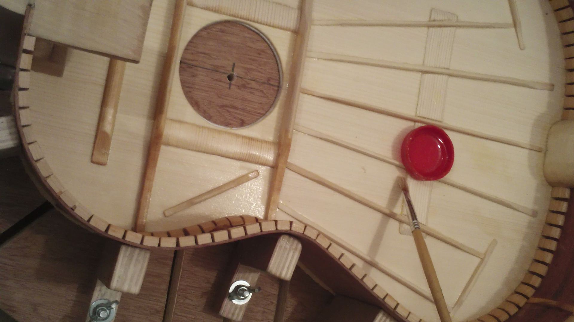

Πολυ ωραίος ο φίλος Στέλιος! Βλέπω σύστημα σωληνα-γκαζακι κι εσυ. Ακόμη όταν λες αδιαβροχοποίηση στο καπάκι τι εννοείς;
« Απάντηση #40 στις: Νοεμβρίου 06, 2014, 11:33:07 μμ »
Εννοεί οτι περνάει στο καπάκι απο την εσωτερική πλευρά ενα χέρι με αραιωμένο βερνίκι για να μήν αποροφά υγρασία ,αυτο συνήθως τρίβεται και με σιλερόχαρτο πρίν ''κλείσει '' το όργανο.

Ευχαριστω για την απαντηση Νίκο. Οποτε μετα αφαιρεί το βερνίκι.
  • Μηνύματα: 7.586
« Απάντηση #42 στις: Νοεμβρίου 07, 2014, 06:35:13 πμ »
Ετσι οπως τα λεει ο Νικολας, Σταυρο
εγω περναω αραιωμενη γομαλακα, εμποτιζει το ξυλο, κ μετα τριβω με ατσαλομαλο.
ουσιαστικα δηλαδη δεν μενει τιποτε στην επιφανεια του ξυλου, και μενει αυτη που εισχωρει.
αυτο το κανω για να ειναι το καπακι οσο γινεται πιο αμεταβλητο, απ' τις αλλαγες στην υγρασια της ατμοσφαιρας.
(να μην αποροφα-αφαιρειται υγρασια απ' το ξυλο...)
μπορει να ειναι ομως και ψυχαναγκασμος...

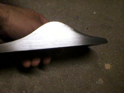

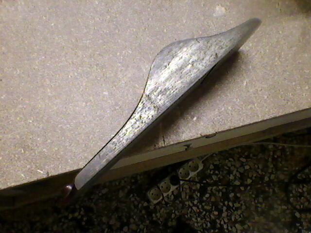

Σήμερα παραλάβαμε ένα ροκάνι stanley που συγκρουστηκε με ταύρο...
Μετά από καντήλια φτάσαμε εδώ...
