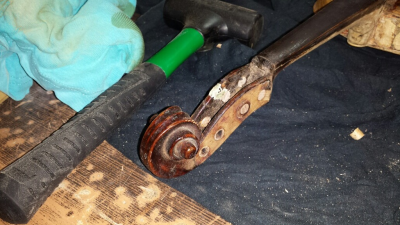

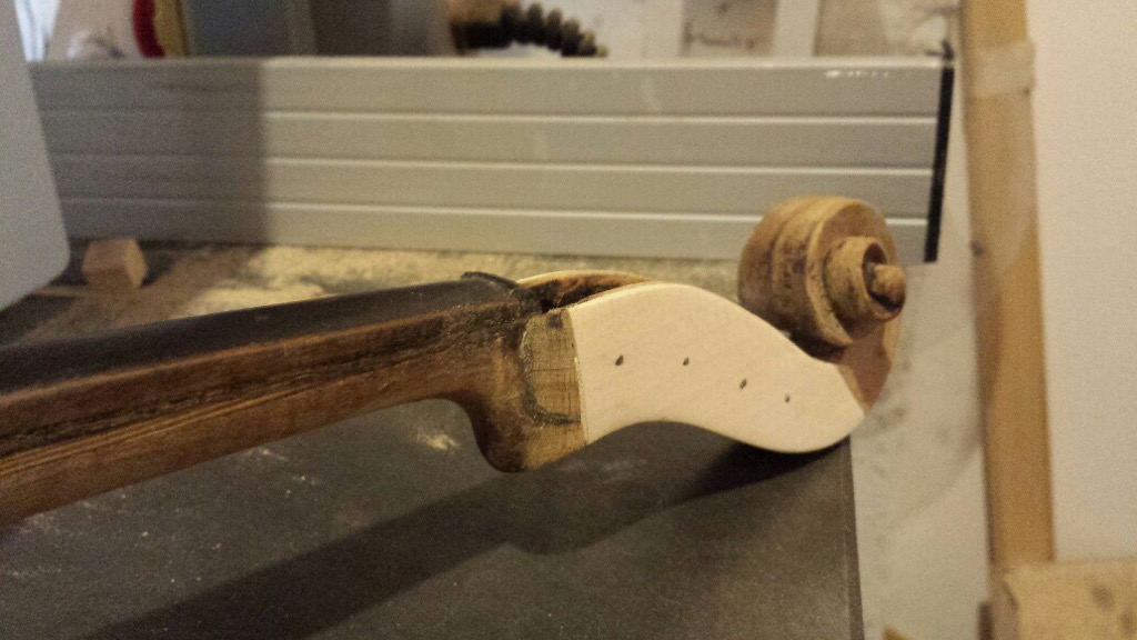

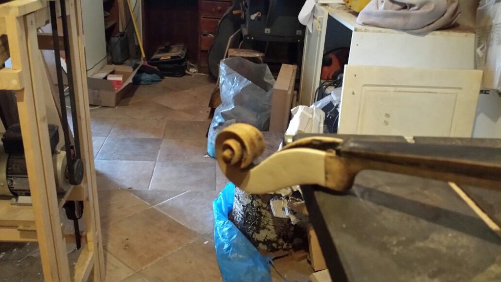

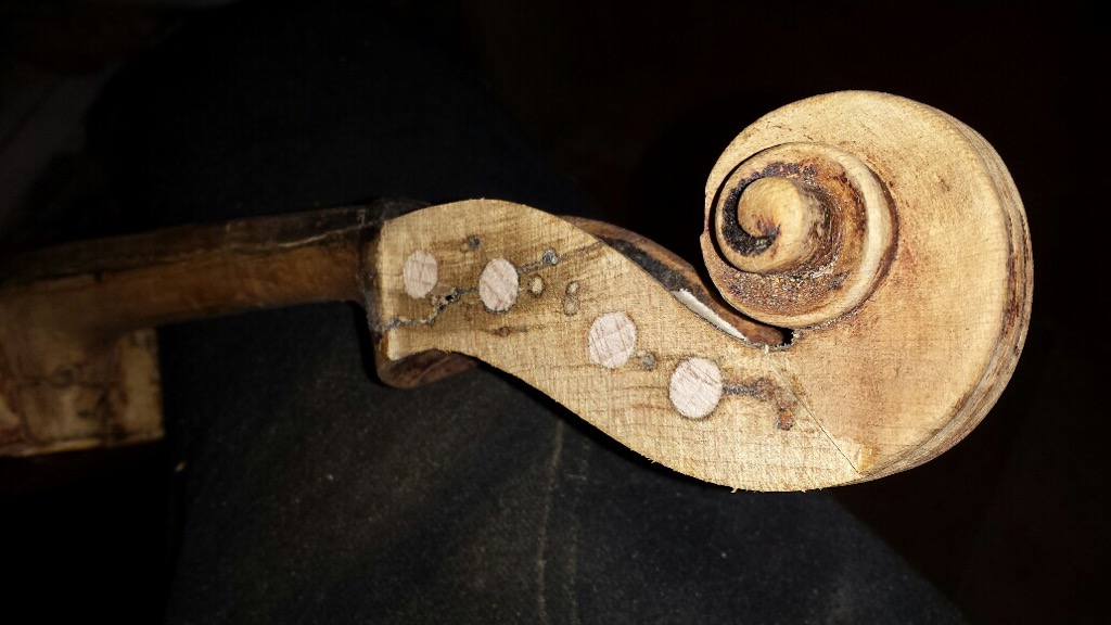

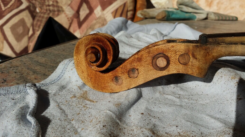

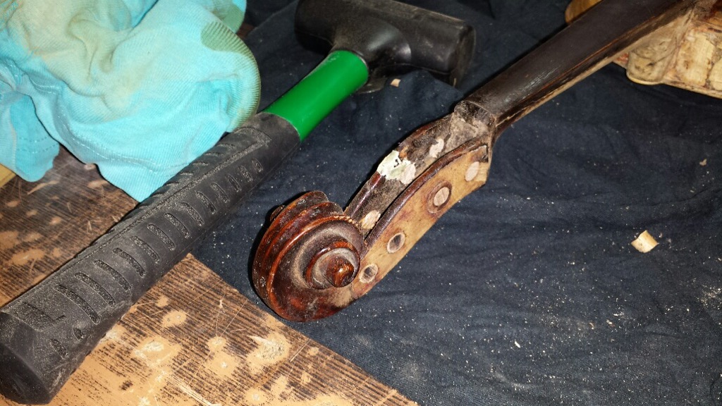

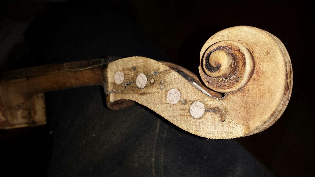

Εγώ αφού ξέβαψα το καράολο,έσκαψα μια πατούρα 2 χιλ. και έβαλα καινούριο ξύλο,για να κρυφτούν οι παλιές ταλαιπώριες που έχει φάει το οργανάκι,και να ενισχυθεί το καράολο...

Γιαννη πολυ ωραια η δουλειά στο καράολο του βιολιού, μπραβο.

Γιαννη, πολυ δουλεια το βιολι... υπομονηηηη... καφεςςςς....για γερα νευρα!

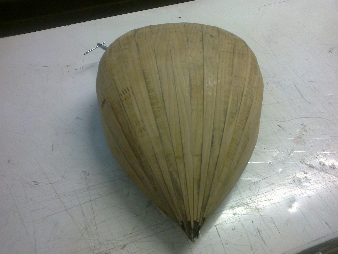

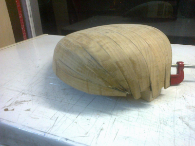

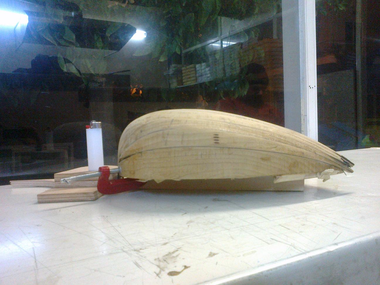

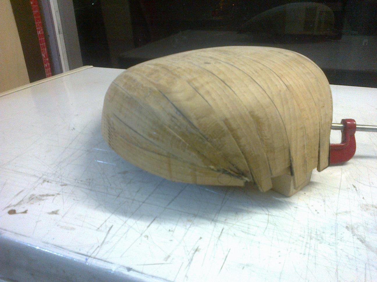

με αρκετα προβληματακια, εκλεισε επιτελους το καινουργιο σκαφακι. Δυσκολευτικα αρκετα γιατι ηταν χοντροκομμενες οι δουγιες, πανω απο 4μμ, αλλα με αρκετες διορθωσεις και μπινελικια φτασαμε ως εδω.
Για πρωτη δοκιμη του καλουπιου, καλα ειναι.
