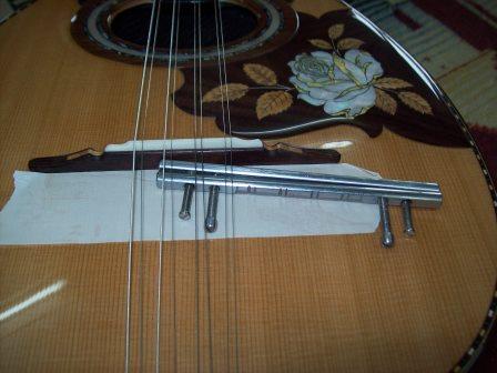

Νομίζω πως ο Κώστας λέει για κάτι τέτοιο. Το κατασκεύασα  από σιδερένια βέργα 7 χιλ. (για να μην έχει γωνίες), και με τροχό κατέβασα το πάχος του κάθε κομματιού στα 4 χιλ. Έτσι με συνολικό ύψος 8 χιλ. χωράει πίσω από κάθε καβαλάρη. Οι λεπτομέρειες του φαίνονται στις φωτογραφίες. Με τις δύο βίδες ρυθμίζω το ύψος σε κάθε πλευρά και με βάση αυτές κάνω τον ξύλινο καβαλάρη. Μία επίσης σημαντική χρήση του  είναι ότι σηκώνοντας τις χορδές από το πίσω μέρος μπορεί να βγει και να μπει ο καβαλάρης χωρίς να ταλαιπωρηθεί καθόλου το καπάκι.

Κώστα το καπάκι πράγματι είναι κέδρος. Είναι ένα από τέσσερα μπουζούκια(δύο τετράχορδα και δύο τρίχορδα) που κατασκεύασα τελευταία. Την πατέντα αυτή πρώτη φορά την κατασκεύασα από βέργες αλουμινίου με τομή 4χ8 χιλ. αφού χάλασα μία βέργα ρύθμισης μπράτσου. Απέτυχε όμως γιατί καμπύλωνε από την πίεση των χορδών και έσφυγκαν έτσι και οι βίδες και δεν γύριζαν εύκολα.

Γινεται                                                Ναι με λιγο παιδεμα
Εχει διαφορα στον ηχο                Στα δικα μου αυτια καμμια
Ειναι βολικο                                     Ναι γιατι μπορεις να ρυθμισεις το υψος των χορδων οποιαδηποτε στιγμη και τις φτασεις στο οριο χωρις καπλαμαδες
Φαινεται ομορφο                          Υποκειμενικη ερωτηση αλλα η απαντηση μου ειναι ΟΧΙ.

Αυτη ιδεά αν δουλέψει χωρις απώλειες στον ηχο (εχω τις επιφυλάξεις μου, ο καβαλάρης μεταφέρει τις δονησεις των χορδων στο καπάκι, μην ξεχναμε οτι λεμε ακομα να ειναι λεπτός, γιατι ο φαρδυς & κακοφτιαγμενος απλωνει το πάτημά του μεταφέροντας λιγοτερα στο καπακι, κλπ κλπ) θα ειναι πολυ σπουδαίο πραγμα. Σε ενα σωστό μανικο , θα δωσει το απολυτο action - αποσταση χορδων, θα σταματησουμε να χωνουμε καθε Σεπτέμβρη το πρωτο καπλαμα, τον 2ο κατα τον Δεκεμβρη -Γενάρη, και μετά αντιστρόφως να τους αφαιρουμε τελος ανοιξης προς καλοκαιρι.
Το νεο ηλεκτρικο μπουζουκι που κατασκευαζω θα εχει ρυθμιζομενο καβαλαρη δικης μου κατασκευης, ΑΛΛΑ ειμαι παντα έτοιμος να τον πεταξω και να ξαναγυρισω στα κλασικα και πατροπαράδοτα στην παραμικρή διαφορά που θα ακουσω στον ηχο.
Εχω φέρει απο οξω (ebay) 2 ρυθμιζομενους καβαλαριδες για δοκιμές παρομοιους με τους ως ανω -θελουν οποσδηποτε τροποποιηση, να σκαφτει το ξυλο και να μπει κοκκαλάκι. Εγω ακομα δεν εχω αξιωθει να ασχοληθω... Αν κανεις θελει να του στειλω τον εναν για τις δομιμες του , ευχαριστως. --για χρηματα να μην γινει λογος, ειναι ευτελους αξιας αλλωστε.
