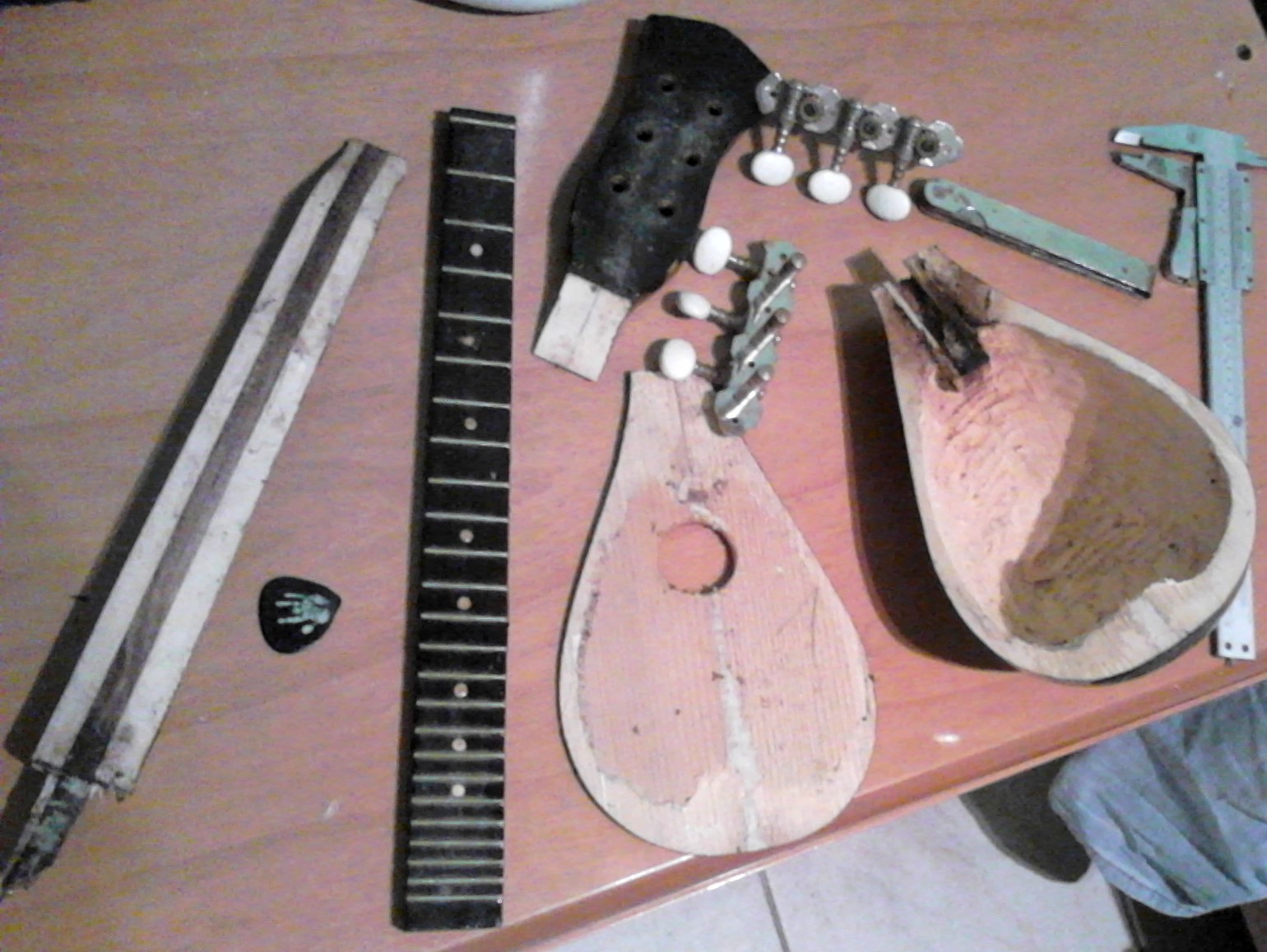

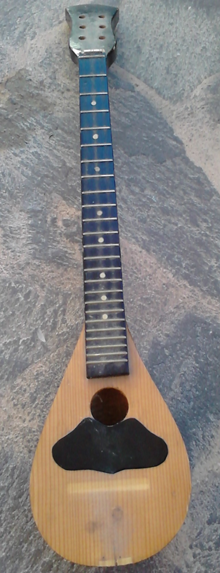

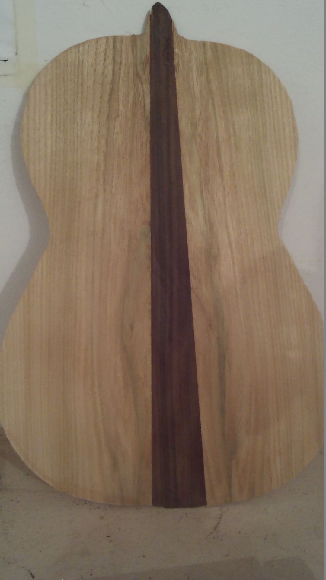

Καλησπερα!! μετα απο το δευτερο οργανο που εφτιαξα, ειπα να μπω κ στα βαθια..κανοντας μια επισκευη στο πρωτο οργανο που απεκτησα..περιπου το 1993-94...ειναι ενα μπαγλαμαδακι 36 εκ. κλιμακα...κ ειναι το κλασσικο "της σειρας" με το πανω κοκκαλο χαραγμενο μεχρι το "κοκκαλο" κ ενα ταστο που χρησιμοποιειται σαν αρχη της χορδης...τα περιεργα ειναι τα εξης...η ταστιερα ηταν παχους 9 mm και το καπακι (δε ξερω για ποιο λογο) σε καποια σημεια ηταν 3 mm κ εφτανε τα 5 και για καβαλαρη ειχε ενα τραπεζοειδες ξυλο μ ενα ταστο χαραγμενο πανω...υψος χορδης δε το συζητω.....Εμεινε για χρονια κουρδισμενο..με αποτελεσμα..ραγισε η ενωση στο καραολο κ η ενωση στο μανικι....και το καπακι εκατσε.....Σημερα εκατσα κ το ξηλωσα ολο..θα αφηνα το μανικι πανω..αλλα ηταν ραγισμενο σ ενα σημειο και οταν εβγαλα το καπακι παρατηρησα οτι η χελιδονοουρα ηταν απλα ενα τετραγωνο, 15Χ15 και το σκαφος μεσα ηταν φαγωμενο λες και το κανανε με καλεμι... για αρχη λεω να περιποιηθω το εσωτερικο του σκαφους μεχρι να γινει λειο και να  γεμισω με ξυλο σε ακριβεις διαστασεις το μορσο, και να κοψω τη χελιδονοουρα εκει....οριστε και καποιες φωτογραφιες...   :o

ΕΓΩ ΦΙΛΕ ΜΟΥ ΤΟ ΜΟΝΟ ΠΟΥ ΘΕΩΡΩ ΠΕΡΙΕΡΓΟ ΕΙΝΑΙ Η ΑΠΟΥΣΙΑ ΚΑΜΑΡΙΟΥ.
ΟΛΑ Τ ΑΛΛΑ ΔΕΝ ΤΑ ΛΑΜΒΑΝΩ ΥΠ ΟΨΗΝ ΜΟΥ.
ΤΟ ΟΡΓΑΝΑΚΙ ΕΙΝΑΙ ΤΗΣ ΣΕΙΡΑΣ ΕΝΤΕΛΩΣ. ΕΤΣΙ ΑΡΧΙΣΑ ΚΙ ΕΓΩ. ΦΤΙΑΧΤΟ ΕΤΣΙ ΓΙΑ ΤΟ ΓΑΜΩ ΤΟ...........................

Κώστα,
ὁ Φάνης εἶπε ὁτι τὸ καπάκι ἔφτανε καὶ τὰ 5 χιλ. σὲ κάποια σημεῖα. Σὲ συνδυασμό μὲ τὸ "κούτσουρο" σκάφος ποὺ βλέπω τὶ νὰ τὸ κάνη τὸ καμάρι;
Ὁ κατασκευαστὴς μᾶλλον δὲν περίμενε νὰ κάτση τὸ καπάκι.
Φτιάξτο Φάνη. Εἶναι μεγάλο σχολεῖο τέτοια ὄργανα.
Απ: Μπαγλαμας..ο πρωτος
« Απάντηση #3 στις: Οκτωβρίου 24, 2014, 08:01:58 πμ »
ωραίο θα γίνει... έχει πολύ ωραίο σχήμα το σκάφος
η κόντρα στο μανίκι καρυδιά είναι ? εκτός από τα ξεκολλήματα, το μπράτσο ήταν ίσιο ?

καλα ναι...μεσα σ ολα ξεχασα να γραψω για την ελλειψη καμαριου....η κοντρα (χωρις να ειμαι 100 σιγουρος) καρυδια ειναι, ηταν βασικα..αλλα θα αλλαξω μανικι....εχει κ καμια 25ρια μοιρες στο καραολο κ θελω να το μειωσω....πειτε καμια ιδεα για μανικι ρε παιδια....γιατι φλαμουρι-βεγκε-παλυσανδρο κτλ ειναι δυσκολο να βρω εδω περα...εχω κατι κομματια κοντρα πλακε 1,5 ποντο  ;)
