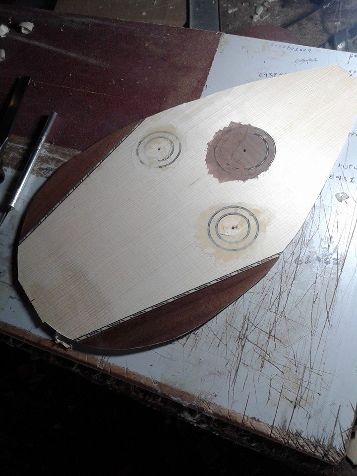

Τριαντάφυλλε τα καμάρια χωρίζουν το καπάκι σε περιοχές δόνησης. Επειδή η γέφυρα αυτοπροσδιορίζεται ως το κέντρο της δονούμενης περιοχής, όσο πιο κοντά στη γέφυρα βρίσκεται ένα καμάρι τόσο πιο μικρή είναι η περιοχή δόνησης για κάποιους τρόπους ταλάντωσης. Η συχνότητα δόνησης έτσι μεγαλώνει και άρα στον ήχο προστίθενται υψηλότερες συχνότητες. Ο ήχος γίνεται πιο πρίμος. Δεν γνωρίζω κάτι και δεν βλέπω πώς ένα καμάρι θα επηρεάσει την διάρκεια του ήχου. Η διάρκεια του ήχου  όπως έγραψα και πιο πάνω έχει να κάνει με τα στάσιμα κύματα πάνω στο καπάκι και με κάποιους παράγοντες του ξύλου του καπακιού όπως τον συντελεστή ακτινοβολίας ήχου τον συντελεστή απόσβεσης κτλ.

Πολύ ωραία πράγματα το σεπτεμβροκτωμβρη. μετά απο πολύ καιρό αποχής απο το εργαστήρι συνεχίζω εκείνο το οργανάκι ....

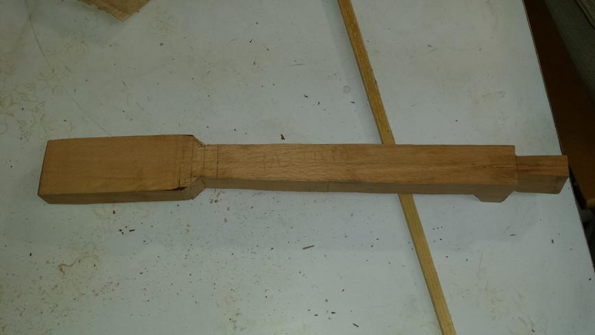

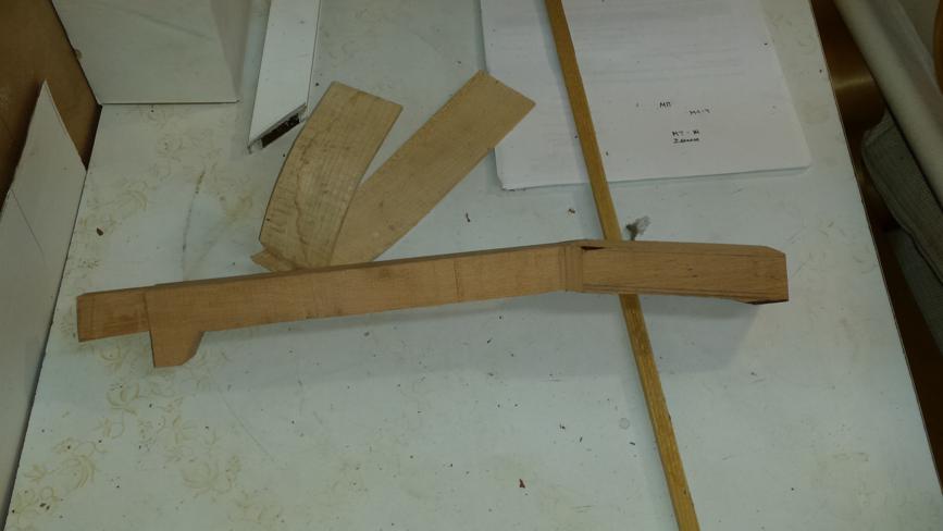

 Επιτέλους, μετά από τόσο καιρό ξανάπιασα τα ξύλα μου.  Είχα πολύ καιρό να ασχοληθώ, το χάρηκα και είπα να μοιραστώ την χαρά μου μαζί σας.
Συνέχισα μια κατασκευή που είχα ξεκινήσει εδώ και καιρό στη μέση κάποιο ‘’υβριδικό’’ είδος μπαγλαμά (;;;). Μορφοποίησα το μανίκι που τελικά προσάρμοσα στο έτοιμο σκάφος. Δεν ανεβάζω ακόμα φωτογραφίες από το σκάφος παρα μόνο από το μάνικο μιας και θέλω να το δείξω ολοκληρωμένο. θα αξιωθώ που θα πάει!! Κοντεύει!!  Το μάνικο είναι μονοκόμματο χωρίς κόντρες, από παλιά οξιά καμιά τριανταριά χρόνων τουλάχιστον, ευγενική χορηγεία από έπιπλο του πεθερού μου που τώρα πια έμεινε με τρία πόδια!! Η αρμογή του στο σκάφους θα είναι περισσότερο τύπου κιθάρας με χελιδονουρά και όχι η κλασσική των μπουζουκοειδών (βλέπε φώτο). Η κλίμακα θα είναι ή 33 ή 34 εκατοστά. Προτιμώ το 34 αλλά αν προχωρήσω στο καράολο που αρχικά σκεφτόμουνα μάλλον δεν με παίρνει. Θα δείξει.  Ας όψεται το πόδι του επίπλου που ήταν οριακά στη απαιτούμενη  διάσταση. Στις φωτογραφίες είναι χοντρικά διαμοσρωμένο. Η τελική διαμόρφωση από βδομάδα.
Εν τω μεταξύ κατέβηκα και στην Αθήνα για ψώνια και πήρα καινούργια για μένα υλικά για να τα δοκιμάσω για πρώτη φορά. Αγόρασα γομαλάκα λευκή ( σε σκόνη, μέχρι τώρα χρησιμοποιούσα μόνο ξανθή σε λέπια) και ψαρόκολλα (μόνο titebond ως  τούδε).  Όταν με το καλό τα δοκιμάσω μπορεί να ανεβάσω κανά σχόλιο.   Πήρα σήμερα και κάτι τρυπανάκια από λιντλ. Εξοπλιζόμαστε. Μπαίνει χειμώνας και πιστεύω να βρω την ευκαιρία να δουλέψω τις καμποσες κατασκευές που έχω αφήσει στην μέση.
