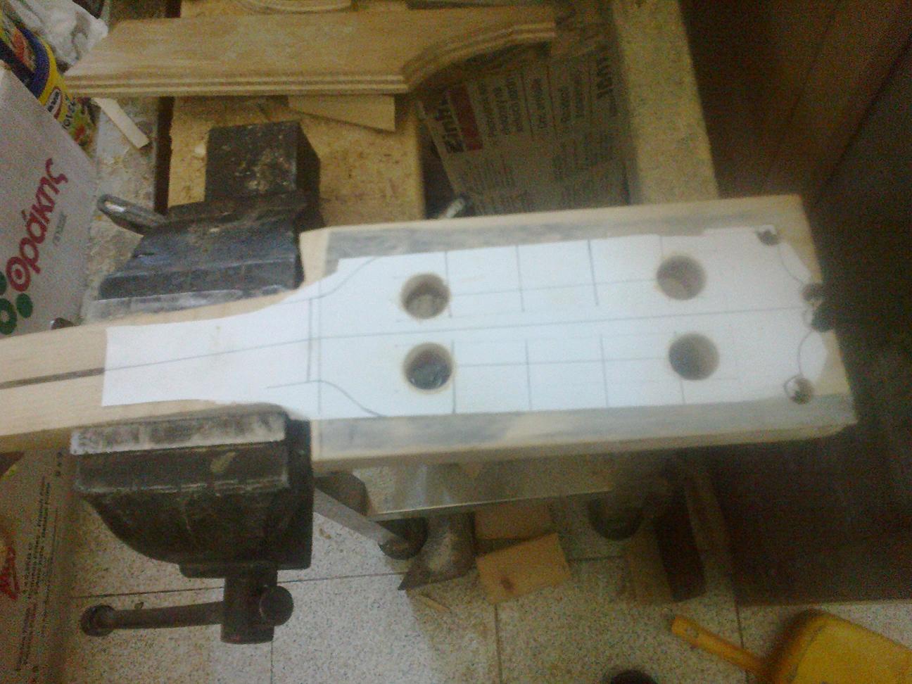

κωστα στις 2 απο κατω τρυπες που θα κανεις , δεν εχει καμαρι εκει ?
ΝΑΙ ΧΡΗΣΤΑΡΑ ΜΟΥ ΥΠΑΡΧΕΙ ΚΑΜΑΡΙ ΑΠΟ ΚΑΤΩ..................ΑΛΛΑ ΕΓΩ ΔΕΝ ΕΙΠΑ ΟΤΙ Θ ΑΝΟΙΞΩ ΤΡΥΠΕΣ. ΕΤΣΙ ΘΑ ΜΕΙΝΟΥΝ. ΑΚΟΜΑ ΚΑΙ ΣΤΟΥ ΓΙΟΒΑΝ ΤΣΑΟΥΣ ΤΟ ΓΝΩΣΤΟ ΟΡΓΑΝΟ ΜΕ ΤΙΣ 3 ΤΡΥΠΕΣ, ΟΙ ΔΥΟ ΚΑΤΩ ΕΙΝΑΙ ΨΕΥΤΙΚΕΣ

Κωστα τι ακόυω ψευτικεεεεεεεεες τρυπεεεεεεεεες; ηηηηηηηηηηηηη. δεν μου λες ρε φίλε γιατί έχει τοσο μικρή τρύπα; τι επαθα και ασχολουμαι με τις τρύπες σήμερα; μαλλον κατι θα μου λείπει, βγαινω να δω τι θα κάνω με το προβλημά μου καληνύχτα.

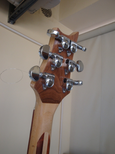

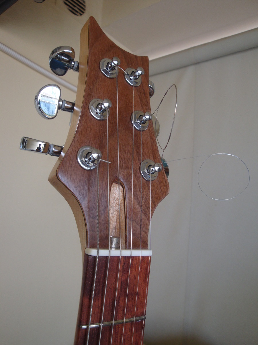

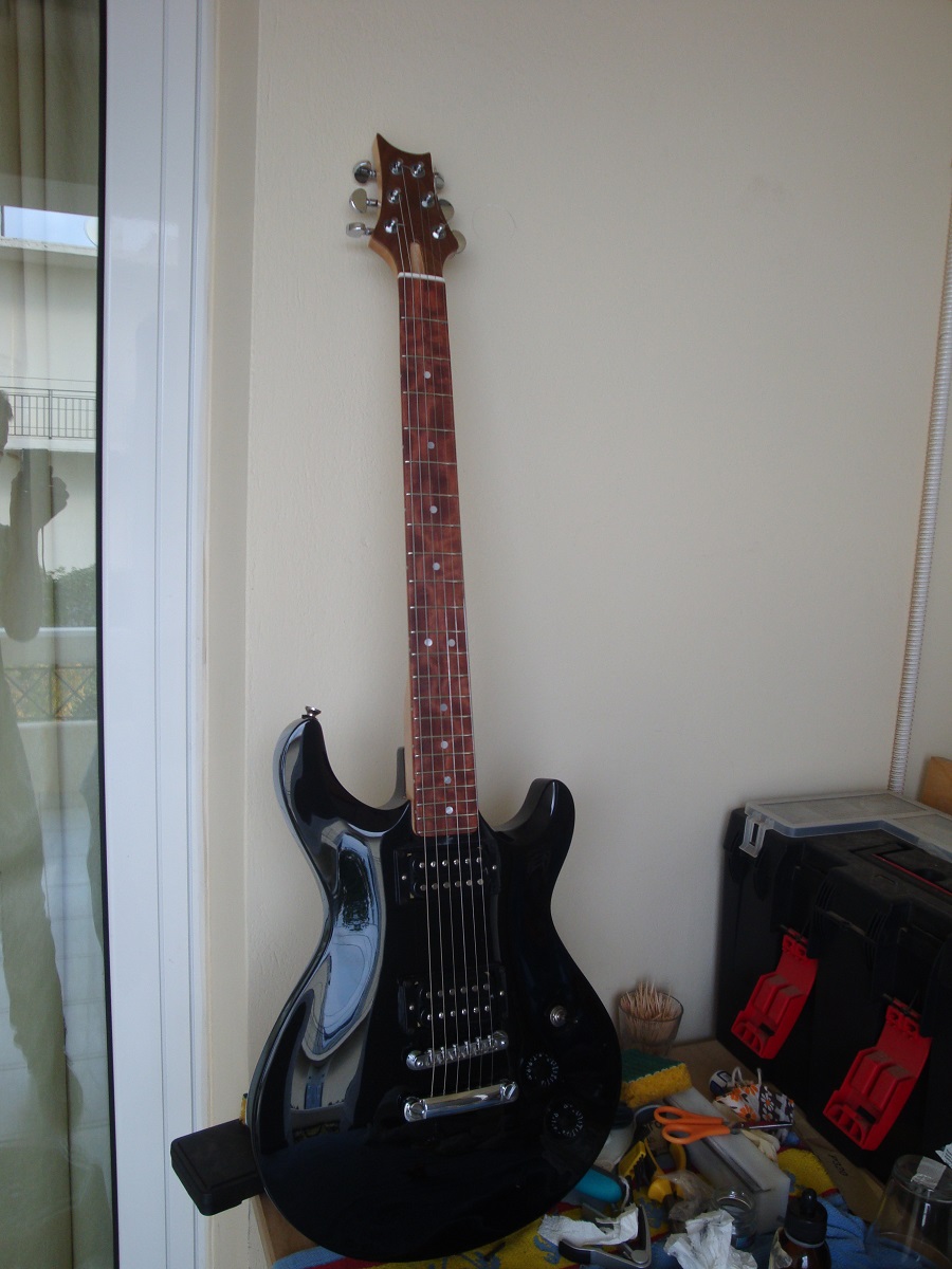

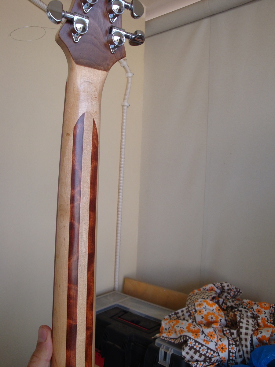

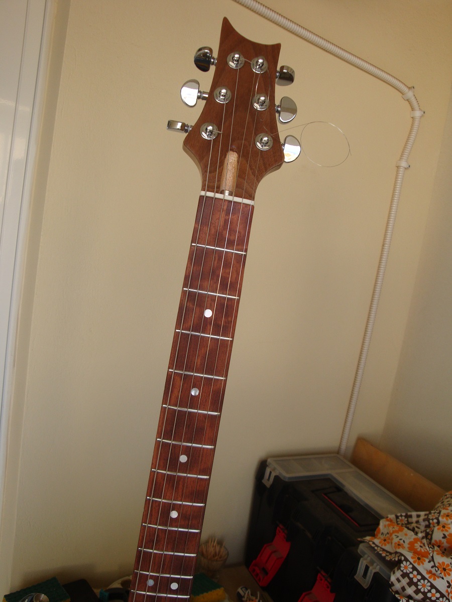

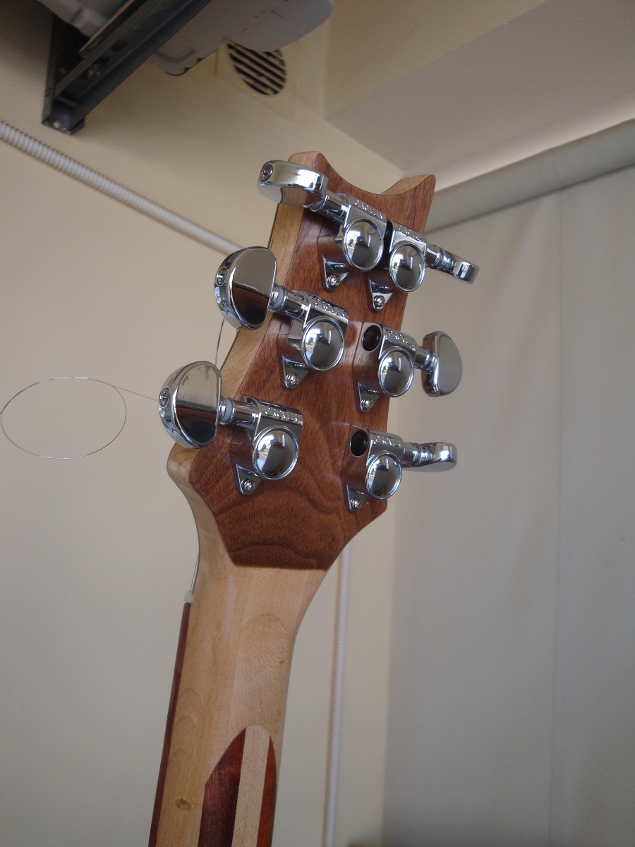

Παιδιά σήμερα τέλειωσα με το μπράτσο που έφτιαξα για μια κιθάρα που μου είχε έρθει με σπασμένο μπράτσο,το αποτέλεσμα με ικανοποίησε για δεύτερη κατασκευή.Το λουστράρισμα έγινε με Tru-oil
Ξύλα:κελεμπέκι,κόντρες-ταστιέρα bubinga,καπλαμάς καρυδιά

« Απάντηση #124 στις: Οκτωβρίου 26, 2014, 06:24:49 μμ »
Ἐμεῖς τὰ εἴπαμε.  ;D ;D
Καλόπαιχτη νὰ εἶναι.  :) :)
Απ: Φωτογραφίες καὶ Βίντεο ἀπό Ἐργαστήρια: Ὀκτώβριος 2014
« Απάντηση #125 στις: Οκτωβρίου 26, 2014, 06:29:58 μμ »
Μπράβο Γιάννη άντε τώρα με μια νέα όμωρφη κατασκευή

« Απάντηση #126 στις: Οκτωβρίου 26, 2014, 08:12:00 μμ »
Ευχαριστώ παιδιά,έχει όντως πολύ καλό ήχο,πάντως δεν ξέρω για σας αλλά η bubinga όσο δύσκολη είναι στην επεξεργασία τόσο ομορφιά βγάζει η άτιμη!!!Μάλλον πως θα την καθιερώσω... ;D

Μπραβο Γιαννη ομορφο το μπρατσο.Εδω εχεις φτιαξει Les Paul στο μπρατσο θα κολλαγες. ;)
Καλοπαιχτη.

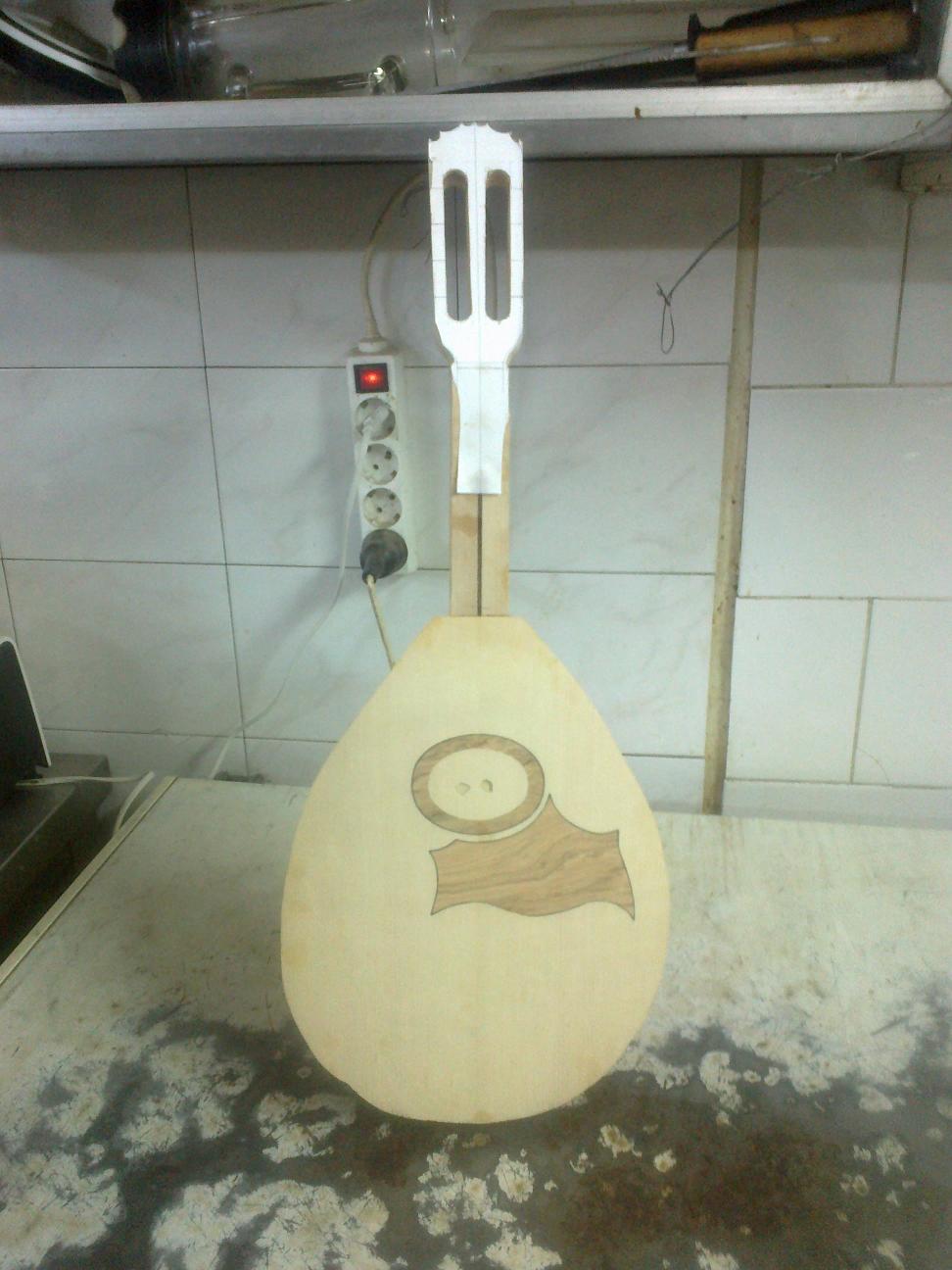

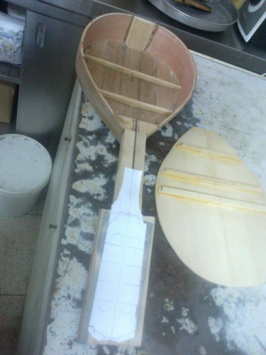

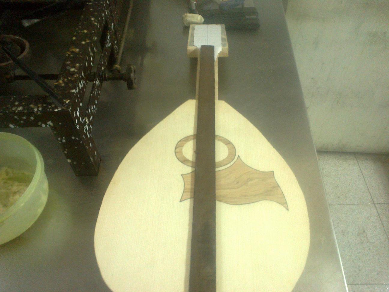

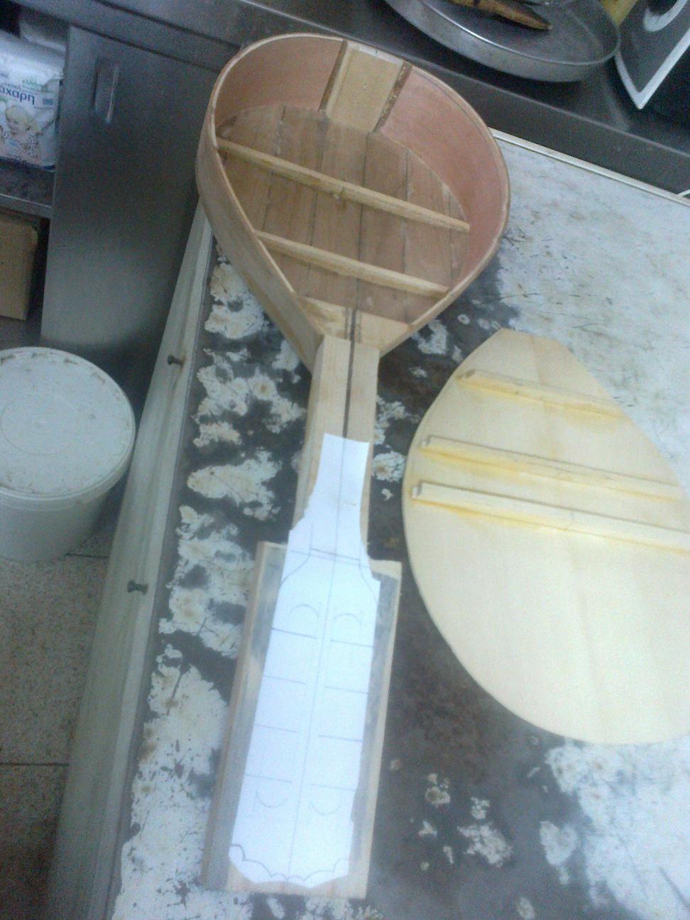

συνεχισα λιγο την κατασκευη μου χθες και σημερα. Αφου κολλησαν τα καμαρια και το καραολο, περασα στην διαμορφωση του.
ευθυγραμμιση (οσο βλεπω δηλαδη με το ματι)
και τρυπημα
καπως ετσι φτασαμε εδω
και εκει που νομιζα οτι ολα εχουν παει τελεια, θυμηθηκα οτι επρεπε να ειχα κανει πρωτα τις τρυπες για τους  πιρους των κλειδιων. Παλι αναποδα θα το κανουμε, για να φαινεται οτι ειναι δικο μου το οργανο! Οπως γραφει καποιος φιλος πως οσο ζω μαθαινω..... εγω οσο ζω ξεχναω....

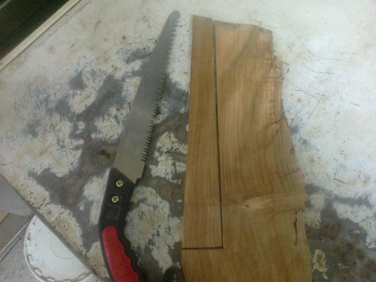

Βρηκα επιτελους και πριονι για να κοβω τις ταστιερες απο αμυγδαλια, ενα ευρουλακι απο το παζαρι, πριονι κλαδεματος, χοντρα χοντρα και μετα κατεβασμα με τακο και 40αρι, μια χαρα δουλεια κανει ο κινεζος, γιατι στο προηγουμενο μαντολινο πηγα να κοψω την ταστιερα και πηρα τα δοντια του πριονιου στο χερι! ;D

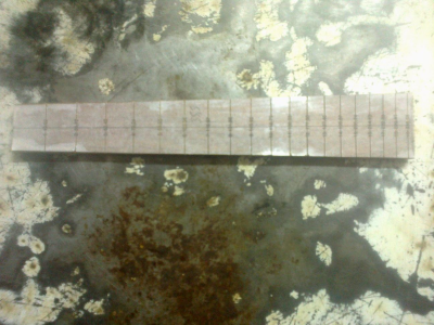

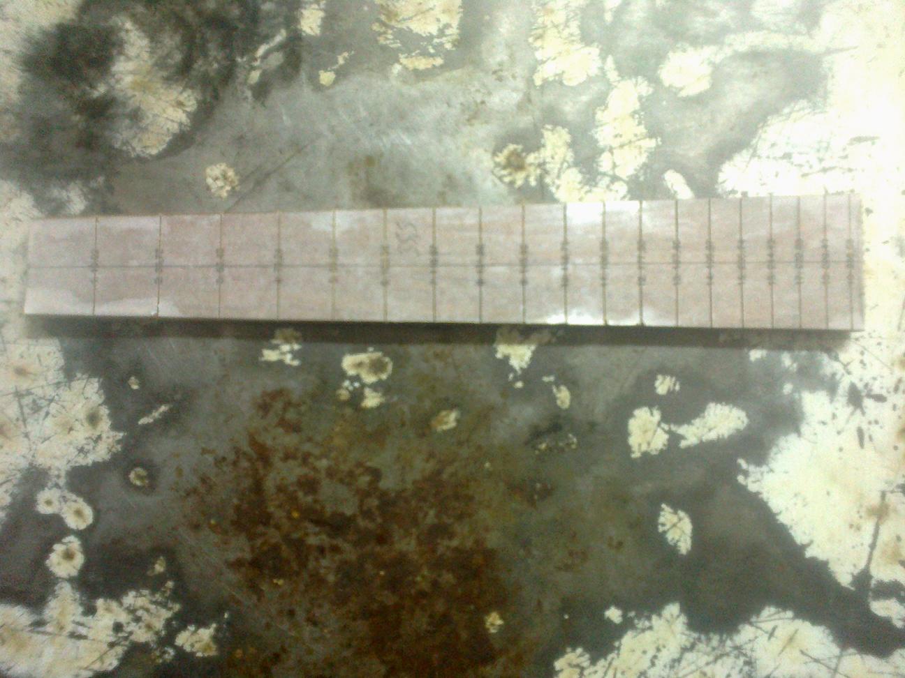

ετοιμη και η ταστιερα χαραγμενη

Γιάννη ηλεκτρικέ, εντυποσιακή η κιθάρασου, πότε ομως θα παίξεις ν ακούσουμε; κάτι δυνατό παρακαλώ.
Γιαννη Κρητικέ, το προχωρησες αρκετα, δεν μ λες, τωρα σοβαρα έκοψες μ αυτο το πριόνι την ταστιέρα; εμενα μου γαμησε ενα τοξοτό που έχω, αυτο κάνει δουλειά δηλαδή;
« Απάντηση #131 στις: Οκτωβρίου 27, 2014, 06:53:02 μμ »
αερα την παει, και καλη κοπη καθαρη, αλλα δεν μπορεις να το ρισκαρεις να το πας κοντα.

δεν μου λες, μετα πως την φέρνει την ταστιέρα στο όριο της γραμμης; γιατί εμένα αυτο το κομμάτι της κατασκευής με παιδευει αρκετά.
« Απάντηση #133 στις: Οκτωβρίου 27, 2014, 07:16:43 μμ »
