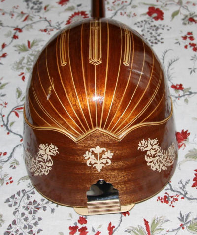

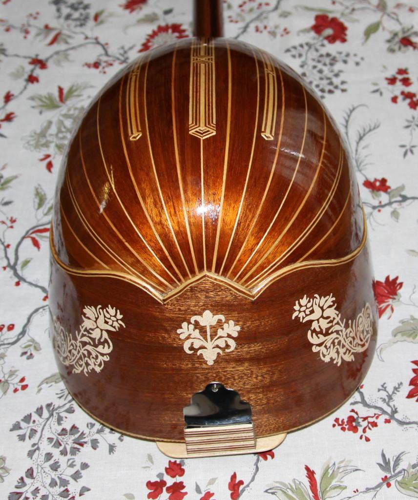

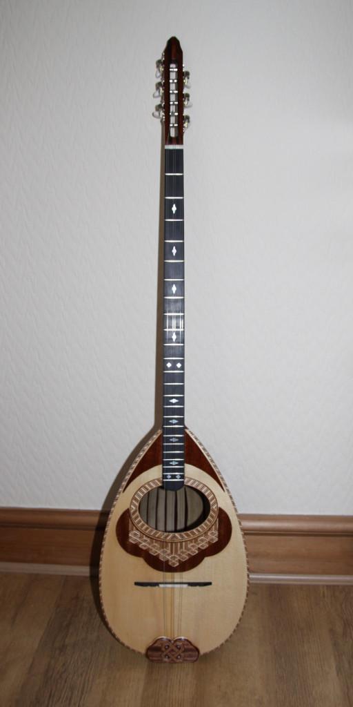

Και επιτελους τελειωσε το τριχορδο.
« στις: Οκτωβρίου 04, 2014, 05:39:33 μμ »
Κανονικα θα επρεπε να ειχε τιτλο - ΟΙ ΠΕΡΙΠΕΤΕΙΕΣ ΤΟΥ ΒΑΡΟΝΟΥ ΜΑΝΙΚΙ.

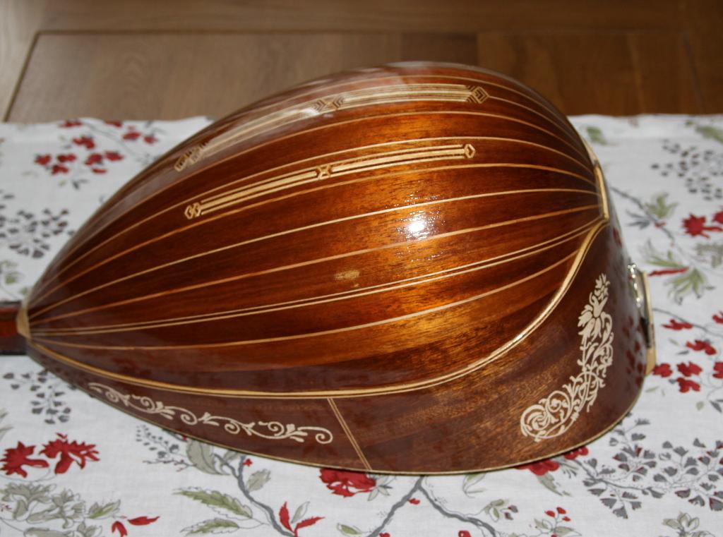

Πολλοι θα εχουν παρακολουθηση στο τμημα κατασκευων τα σταδια της κατασκευης του. Ολα ηταν ετοιμα για λαδια και γυαλισματα αλλα αποφασισα να αρματωσο και να το δοκιμασω.
Ο ηχος ηταν πολυ καλος αλλα με παιδευε με το κουρδισμα. Την επομενη μερα το πρωι (ενω το ειχα κουρδισμενο) κοιταζω το μανικι και εχει παρη τουλαχιστον 2 χιλιοστα προς τα επανω.
Εγκεφαλικο....Το μανικι ηταν φταγμενο με εβενο στο κεντρο, μαονι δεξια αριστερα και μετα φλαμουρι η δε ταστιερα απο εβενο. Το γιατι πηρε δεν το εμαθα ποτε αλλα την δευτερη μερα ειχε παρει ακομη πιο πολυ.
Δραστικες αποφασεις επρεπε να παρθουν. Εβγαλα το πριονι (ακουω φωνες - μηηηηηηηη δολοφονεεεεεε) και το εκοψα. Ξεκινησα καινουργιο μανικι απο την αρχη αυτη την φορα με διαφορετικες κοντρες.
Επαισαν στην μεση και καποιες οικογενειακες περιπετειες και το ολο θεμα καθηστερησε παρα πολυ.
Εδω ειναι το τελικο αποτελεσμα.

Δημητρη για εμενα αυτο το μπουζουκι ηταν ενα μεγαλο μαθημα στην οργανοποιία. Εμαθα παρα πολλα πραγματα. Και φυσικα ειδη ετοιμαζω τα σχεδια για το επομενο.

Σιγουρα ειναι η υγρασια - απλα δεν περιμενα οτι θα κανει τοσο μεγαλη διαφορα. Στο καινουργιο μανικι εβαλα 2 βεργες απο ανθρακονηματα μεσα αλλα στο επομενο μαλλον θα βαλω βεργα ρυθμιζομενη.
Θα κατσω να γραψω ενα βιντεακι τις επομενες μερες.

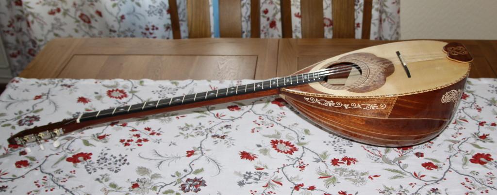

Αριστουργημα.... Μπραβο George.

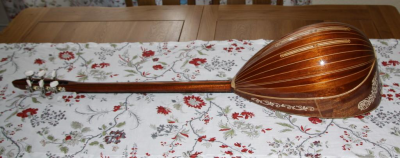

Αυτο το φιλετακι στην 4η φωτο,θα μπορουσε να εχει πχ.ροβους οπως το επανω μερος (κατα τη γνωμη μου παντα).
Καλοπαικτο φιλε. :)
