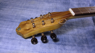

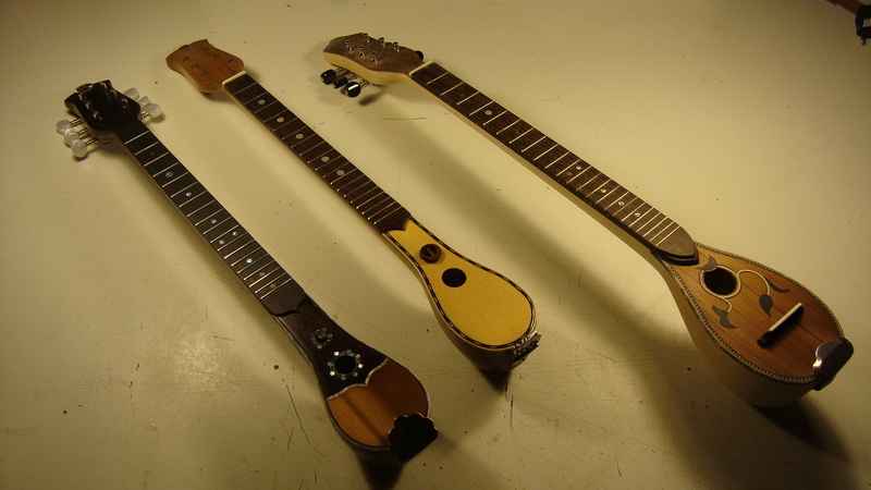

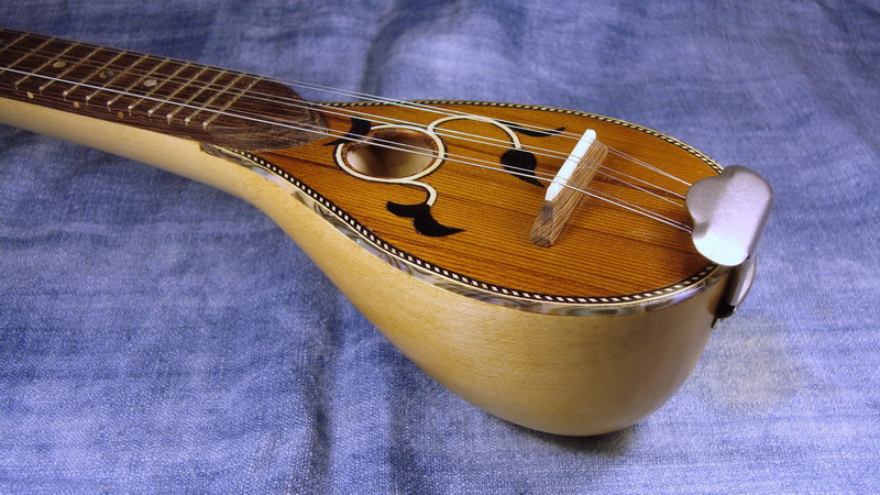

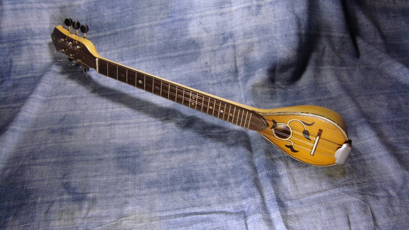

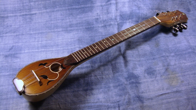

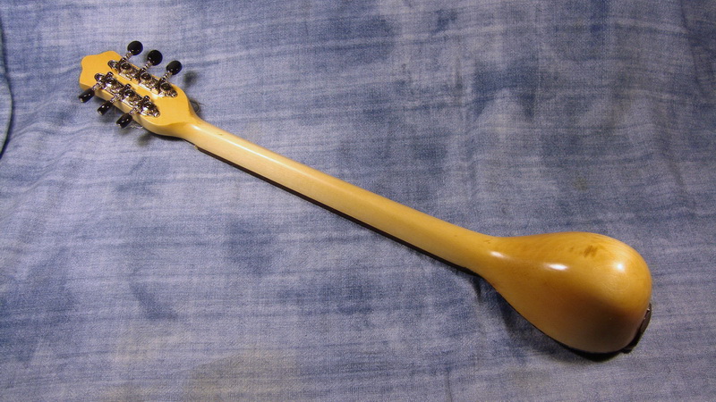

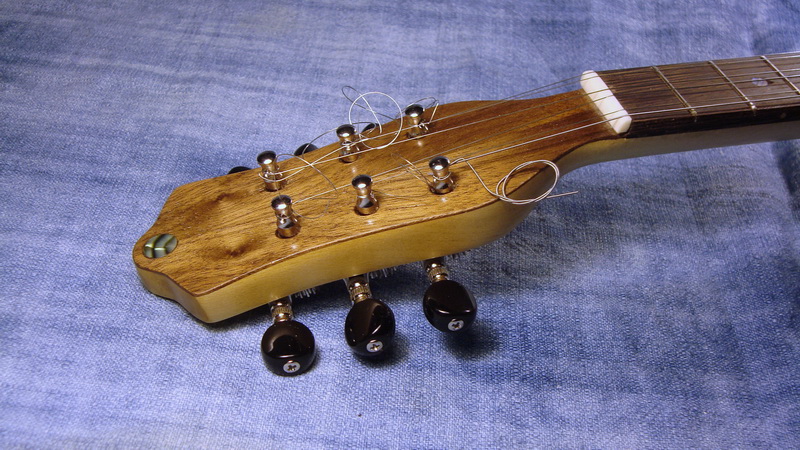

Ο νέος μου μπαγλαμάς, στο "μεγάλο" μου μέγεθος (16*9 εκ. σκάφος)
(όπως γράφω και σε άλλο ποστ, οι αγγλικοί υπότιτλοι δεν μπαίνουν από ματαιοδοξία, αλλά λόγω δημοσίευσης σε ανάλογο forum και στας ευρώπας)
μπαγλαμάς σκαφτός φλαμούρι
Είναι ο πρώτος που φτιάχνω σε 38 κλ. και πολύ μου άρεσε.
Το φλαμούρι πολύ πιο εύκολο από τις καρυδιές / καστανιές κτλ. που δούλευα ως τώρα, αλλά ως πιο αδύναμο και σε συνδυασμό με την μεγαλύτερη κλίμακα αποφάσισα να βάλω και μια "κρυφή" κόντρα (βένγκε) στο μανίκι.
Ο κέδρος επίσης "φωνακλάς" και το σκούρο του χρώμα ήταν η αιτία επιλογής του φλαμουριού - για να κάνω αντίθεση.

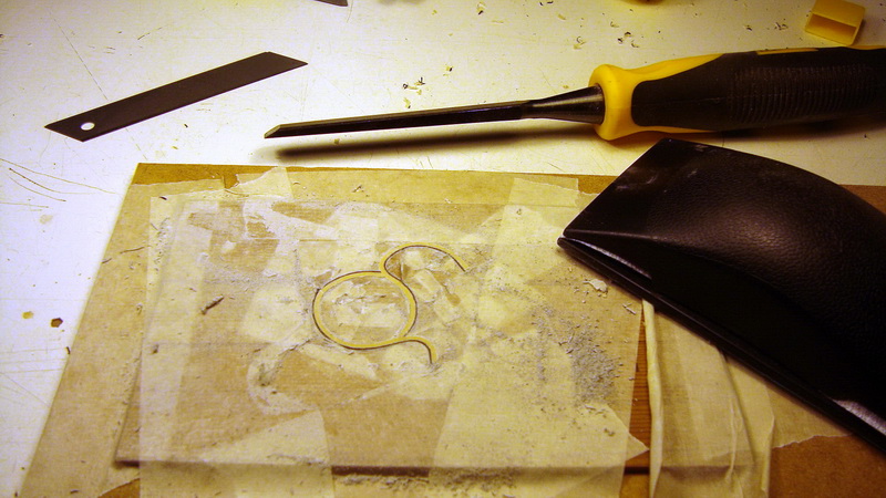

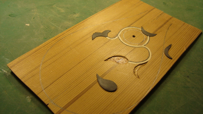

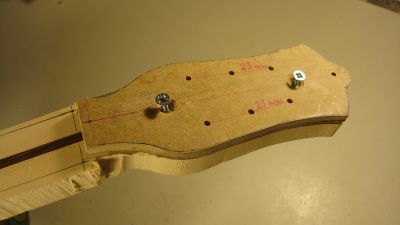

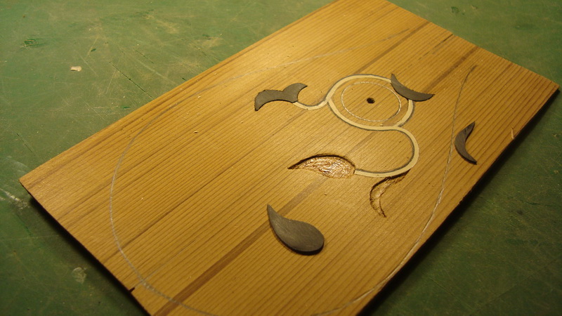

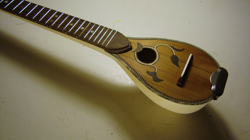

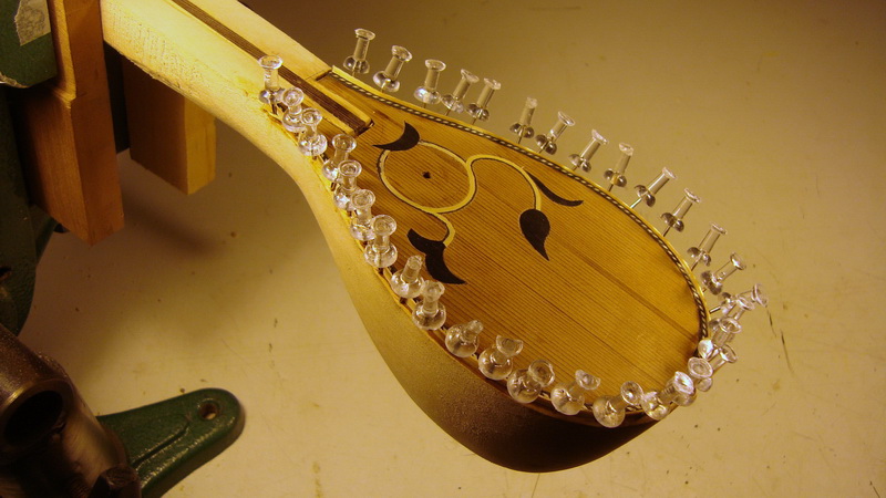

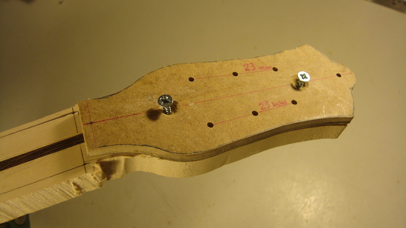

μερικές φωτογραφιές που βρήκα ενδιαφέρουσες από το στάδιο της κατασκευής:

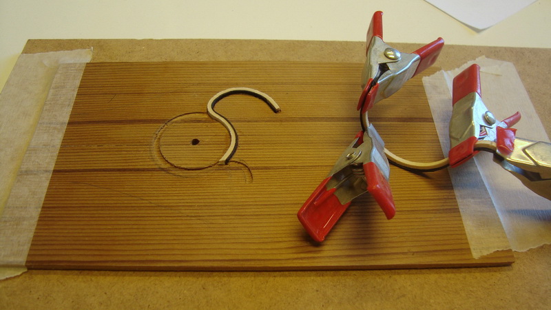

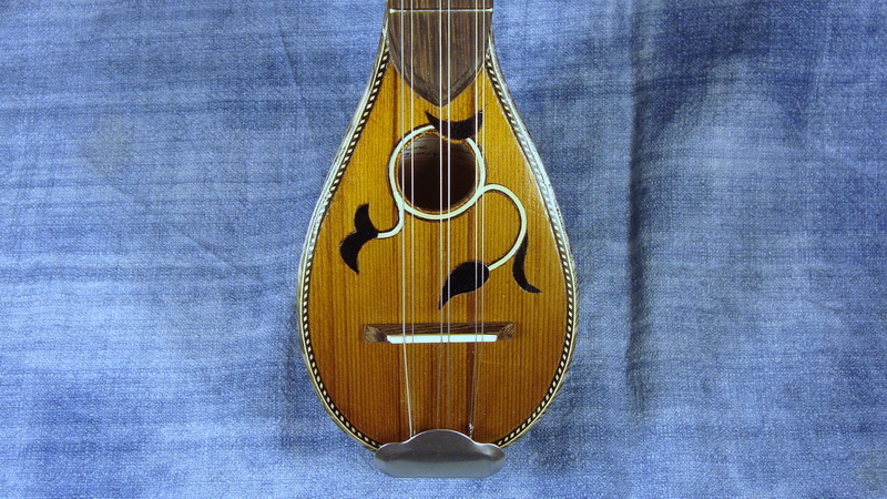

επειδή με πιάνει αυτό το "κακό" που βαριέμαι το ίδιο πράμα δυο φορές, παιδεύτηκα με νέα διακόσμηση: αποφάσισα να φτιάξω αυτό το εξ' ολοκλήρου "γραμμικό" ένθετο. Το σκάψιμο ήταν πιο εύκολο απ' ό,τι φανταζόμουν, αλλά δεν βρήκα στην ντόπια αγορά τα πλαστικά φιλέτα 2mm με τα οποία είχα κάνει τις δοκιμές μου - δυστυχώς αφού είχα σκάψει το καπάκι.
Κατέφυγα λοιπόν σε ξύλινο φιλέτο 1,5mm + 0.5 mm μαύρο καπλαμά. Χρειάστηκαν έξτρα κολλήσεις και το ταίριασμα ήταν πιο δύσκολο από τις δοκιμές με το πλαστικό, αλλά το κερασάκι στην τούρτα ήταν το γυαλοχαρτάρισμα χωρίς βλάβες - ή μάλλον με τις λιγότερες δυνατές.
το φινίρισμα έγινε με Liberon oil, όπως και στους άλλους δυό που έφτιαχνα.

Μανώλη πολύ όμορφη η φιγούρα στο καπάκι, γενικά το οργανάκι είναι πολύ ωραίο, καλόπαιχτο.

Πολύ όμορφο μπράβο Μάνο!!!!!!

Μάνο μπράβο δεν περίμενα κάτι λιγότερο από σένα πάντα μας εκπλήσεις με της πολύ ωραίες σου κατασκευές, φοβερός σχεδιασμός, όμορφα απλά λιτά όργανα. θα έλεγα όργανα με ταυτότητα ΜΑΝΟΣ ΤΟΥΡΠΑΛΗΣ, πάντα τέτοια Μανώλη μας, αααα και κάτι τελευταίο τα φιλέτα στη φιγούρα που έβαλες πως τα λύγισες, θερμαίνοντας τα

πολυ ομορφο μπραβο Μανο

.... τα φιλέτα στη φιγούρα που έβαλες πως τα λύγισες, θερμαίνοντας τα
ναι, μόνο με θέρμανση (σεσουάρ) κι αυτό μόνο στις μεγάλες καμπύλες. Δοκίμασα και με βρέξιμο αλλά το άσπρο διαλυόταν. Είναι λίγο μυστήρια κατασκευή, από ξύλο μεν αλλά σε πολλές στρώσεις (σαν κόντρα πλακέ σε μικρογραφία) και με το βρέξιμο χώριζαν οι στρώσεις. Μόνο θέρμανση και στις πολύ κλειστές καμπύλες ούτε καν σεσουάρ, μόνο με την τριβή και "πάτημα" σε κυλινδρική φόρμα (μαρκοδόρο, στυλό).

Εξαιρετικός !
Ομορφος, λιτή εμφάνιση, άψογο φινίρισμα , συμπαθέστατος ήχος .
Πάντα τέτοια Μάνο , συγχαρητήρια.

Μια διευκρινιση.Φανταζομαι οτι το σκαψιμο στο καπακι το εκανες με dremel...ποια μυτη χρησιμοποιεις για τοσο λεπτα σκαψιματα;

BLEKOS έχω χάλια σύνδεση αυτήν την ώρα και δεν μπορώ ούτε φωτο να ανεβάσω ούτε να μπω στην σελίδα της dremel να βρω τον κωδικό (προσπαθώ κανα μισάωρο).
Στην πρώτη ευκαιρία θα το κάνω.

.... Στην πρώτη ευκαιρία θα το κάνω.
από ένα τυχαίο site (στο dremel.com εξακολουθώ να μην μπορώ να μπω)
http://www.widgetsupply.com/product/XJB43.html
Απ: μπαγλαμάς φλαμούρι, κέδρος - 38 εκ.
« Απάντηση #13 στις: Οκτωβρίου 04, 2014, 02:01:45 μμ »
Μάνο στα ξανάπα...Πανέμορφος ο μπαγλαμάς!
Εγώ στο dremel χρησιμοποιώ αυτά τα κοπτικά...
Πανάκριβα αλλά σκοτώνουν.Με 1mm και 2mm έχω καλυφτεί,έχει και πιο λεπτά αλλά δεν μου έχει χρειαστεί κάπου.
http://raptopoulos.gr/index.php?route=product/category&path=25_30_84
