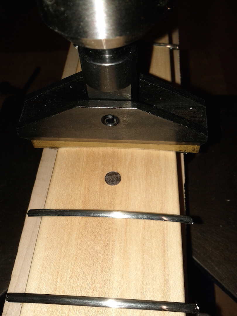

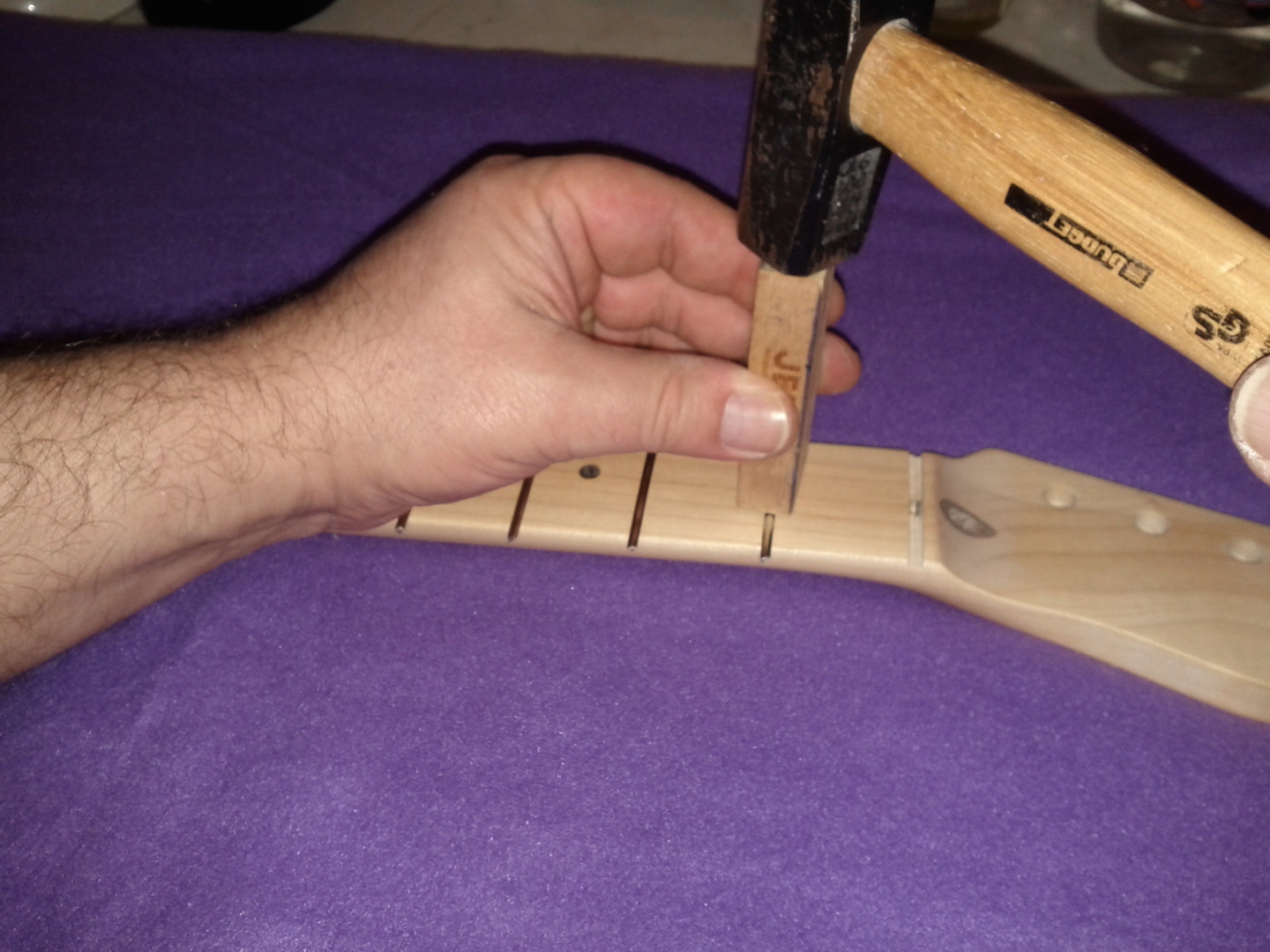

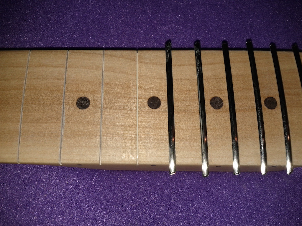

Συνεχεια με το δευτερο μπρατσο της Tele.
Τα ταστα μπηκαν με Titebond στην αρχη με τακο και σφυρι,και μετα με πρεσα για το radius.
Βαζοντας ολα τα ταστα και εχοντας βαλει μονη βεργα,πρεσαρισα το μπρατσο για 24 ωρες για αποφυγη σκευρωματος προς τα πισω.

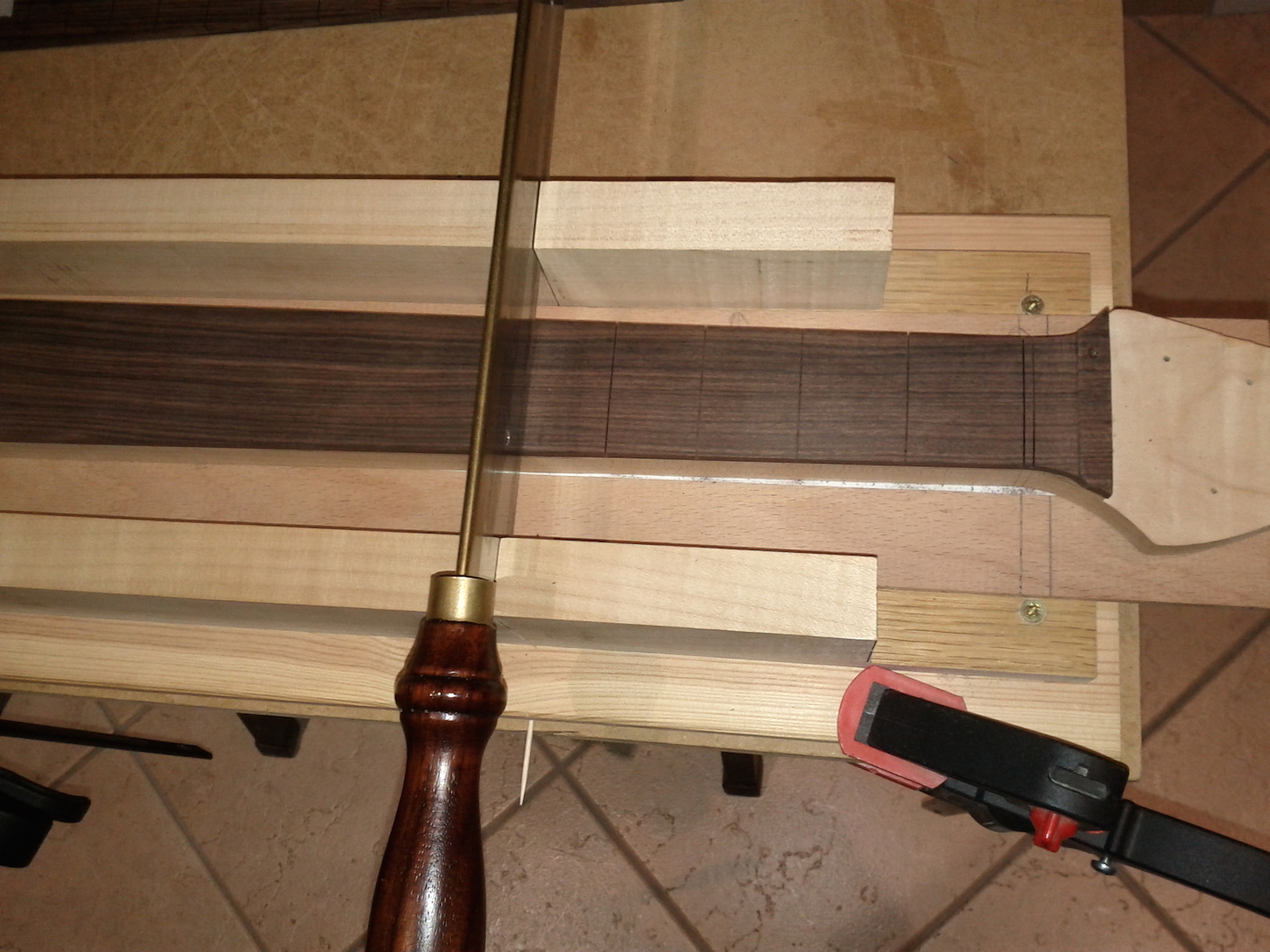

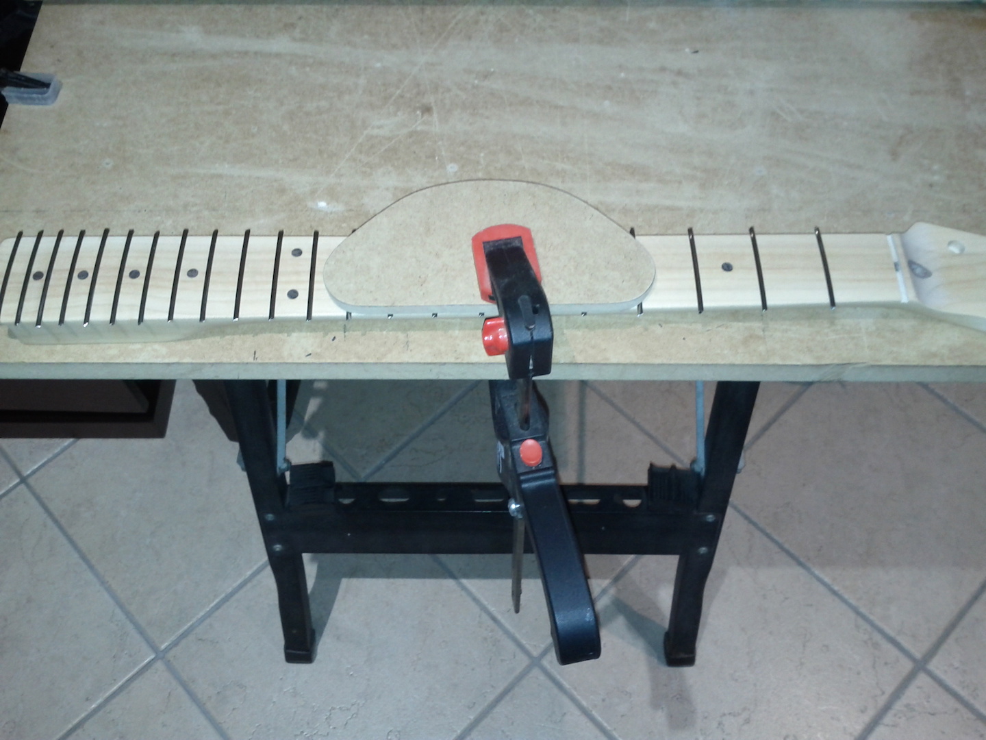

Φίνα δουλειά!!! η χάραξη της ταστιέρας έγινε με ταστοπρίονο ή με κάποιο άλλο εργαλείο;

« Απάντηση #67 στις: Απριλίου 04, 2015, 12:19:54 πμ »
Ευχαριστω Νικολα.
Ναι με ταστοπριονο εγινε και με ενα jigακι που εχω φτιαξει για την χαραξη.
