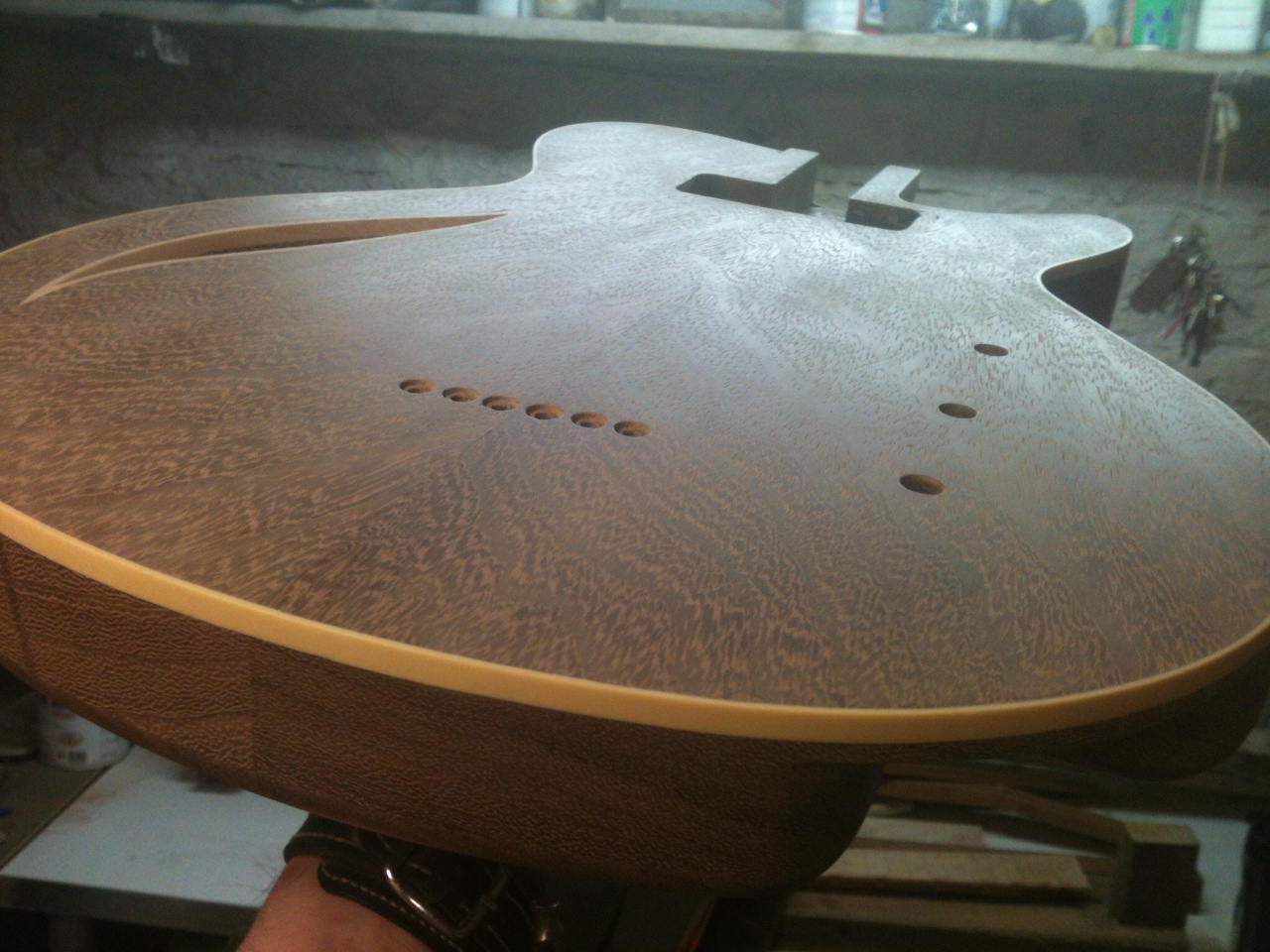

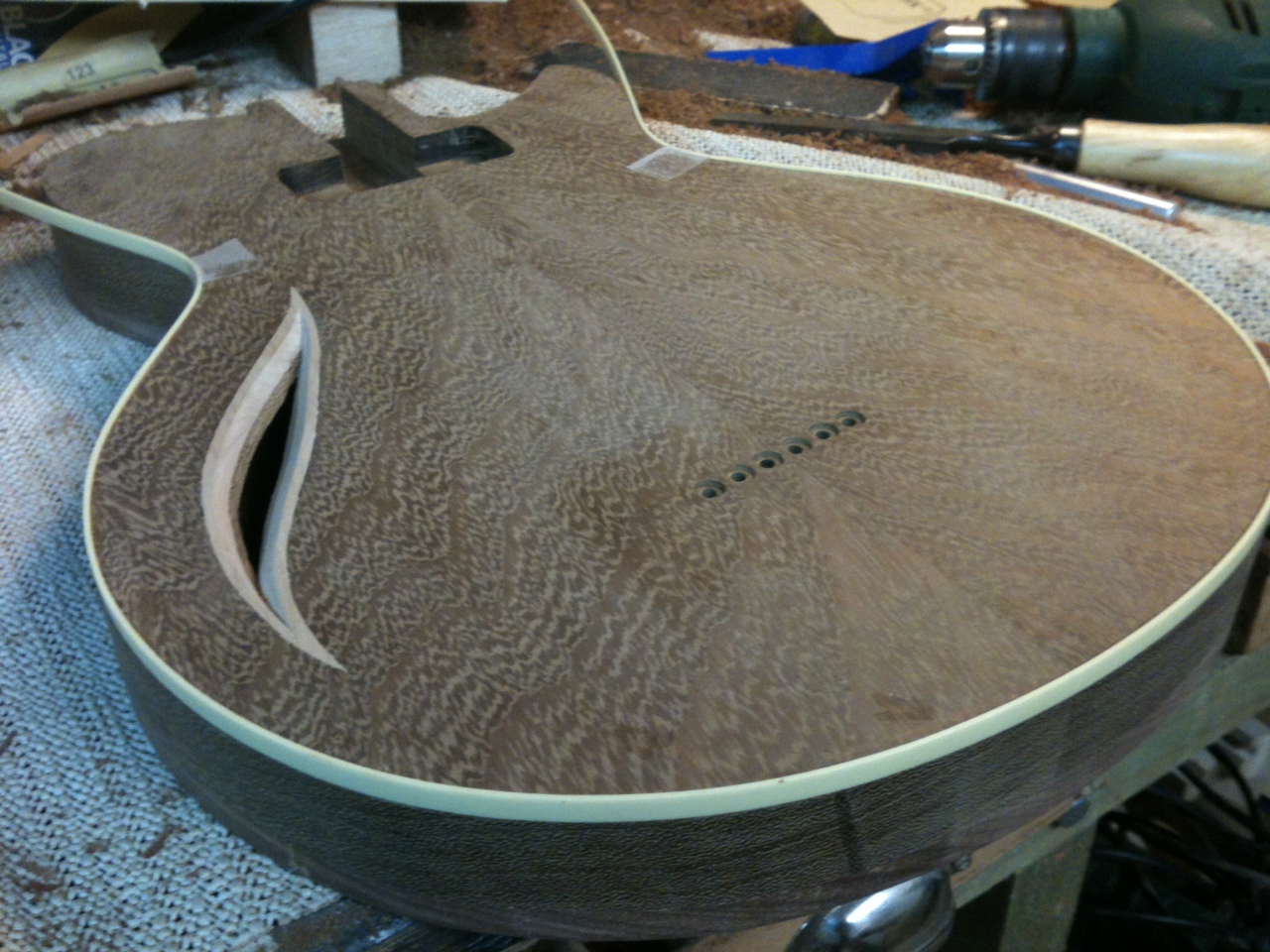

Τι έχεις φτιάξει εκεί ρε φίλε! Τέλεια πάει, ωραίος!!
Περιμένω με αγωνία τη συνέχεια!!
Υπήρχε λόγος που στο "f  hole" δεν έβαλες binding αλλά το έκανες με αυτό το "μασίφ" τρόπο?
Μέτρα μία και κόψε δέκα

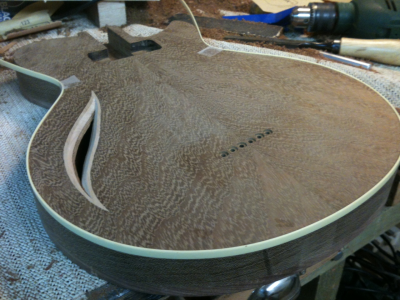

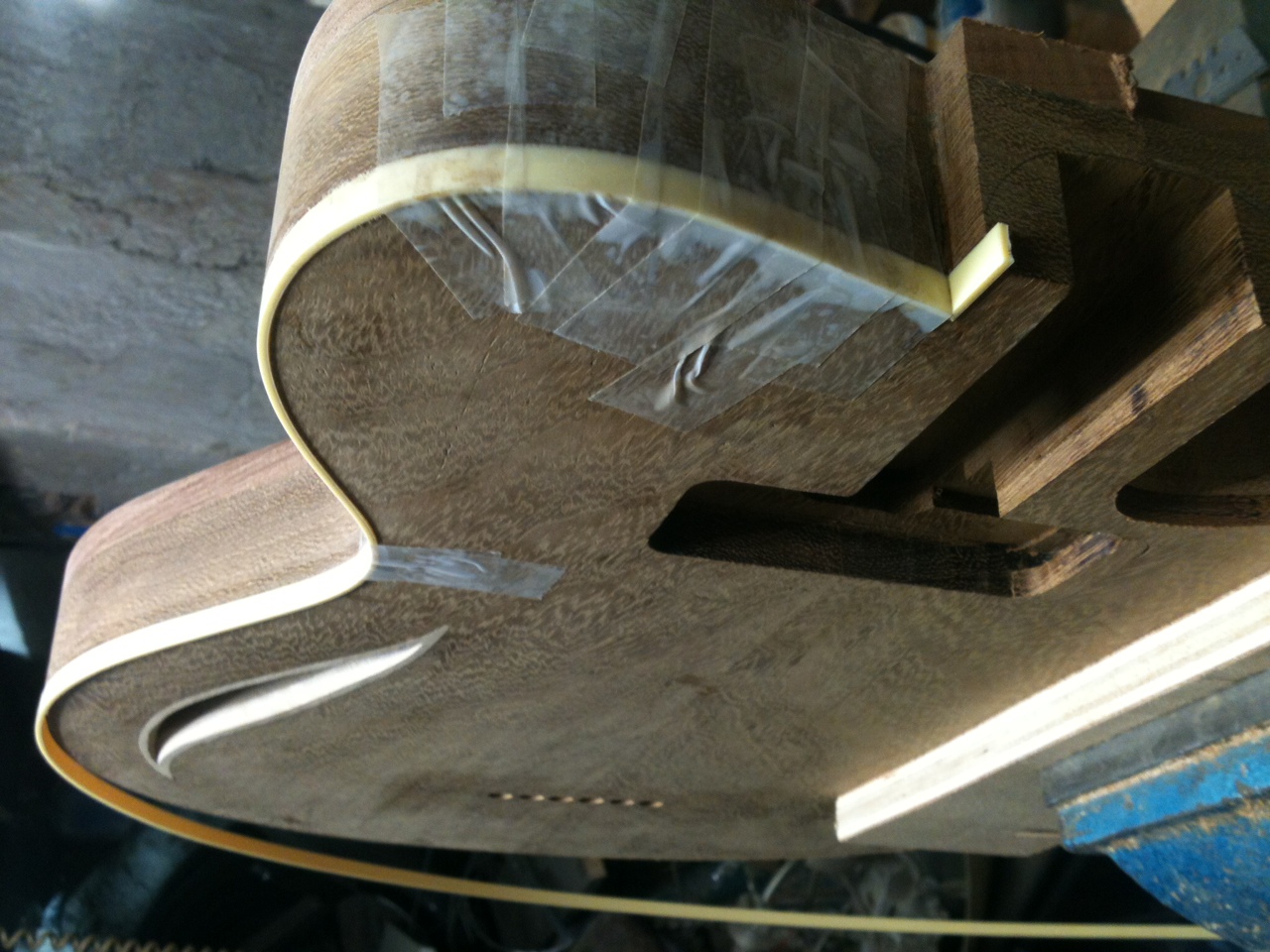

@mikerory οχι φιλε μου καθαρα εικαστικο ειναι το ζητημα...
συνεχιζοντας, εκανα το καναλι για το binding...για πρωτη φορα καλα πηγε...

Όντως πολύ καλά σου πήγε (binding)!
Με τι κοπτικό το άνοιξες το κανάλι? Απ'οτι είδα είναι ακόμα flat top το σωμα...

να κάνω κι εγώ μια ερώτηση... το binding είναι ασετόπαστα ? τέλος πάντων, με ασετόν κολλάς ? αν ναι, τι ταινία χρησιμοποιείς και δεν διαλύεται η κόλλα της από το ασετόν ?

...το καναλι το ανοιξα με αντιγραφικο κοπτικο, απλα αλλαξα το ρουλεμαν κι εβαλα μικροτερο που τεριαζε στην περισταση...ειναι φλατ το καπακι γιατι ειμαι φανατικος των junior... ;D...το binding ναι, με ασετον το κολησα, και με απλο πιστολακι μαλλιων το λυγισα. οσο για την ταινια εγω ειχα σελοτειπ σχεδιου σκοτς, και ηταν μια χαρα, η χαρτοταινια κανει επισης κι εχω δει καποιους να βαζουν λευκοπλαστ (το κοκκινο το δυνατο) για μεγαλυτερη σιγουρια...η γνωμη μου ειναι οτι πολυ κακο για το τιποτα, αν το κανεις σωστα αργα και μεθοδικα λιγα πραγματα θα πανε στραβα...

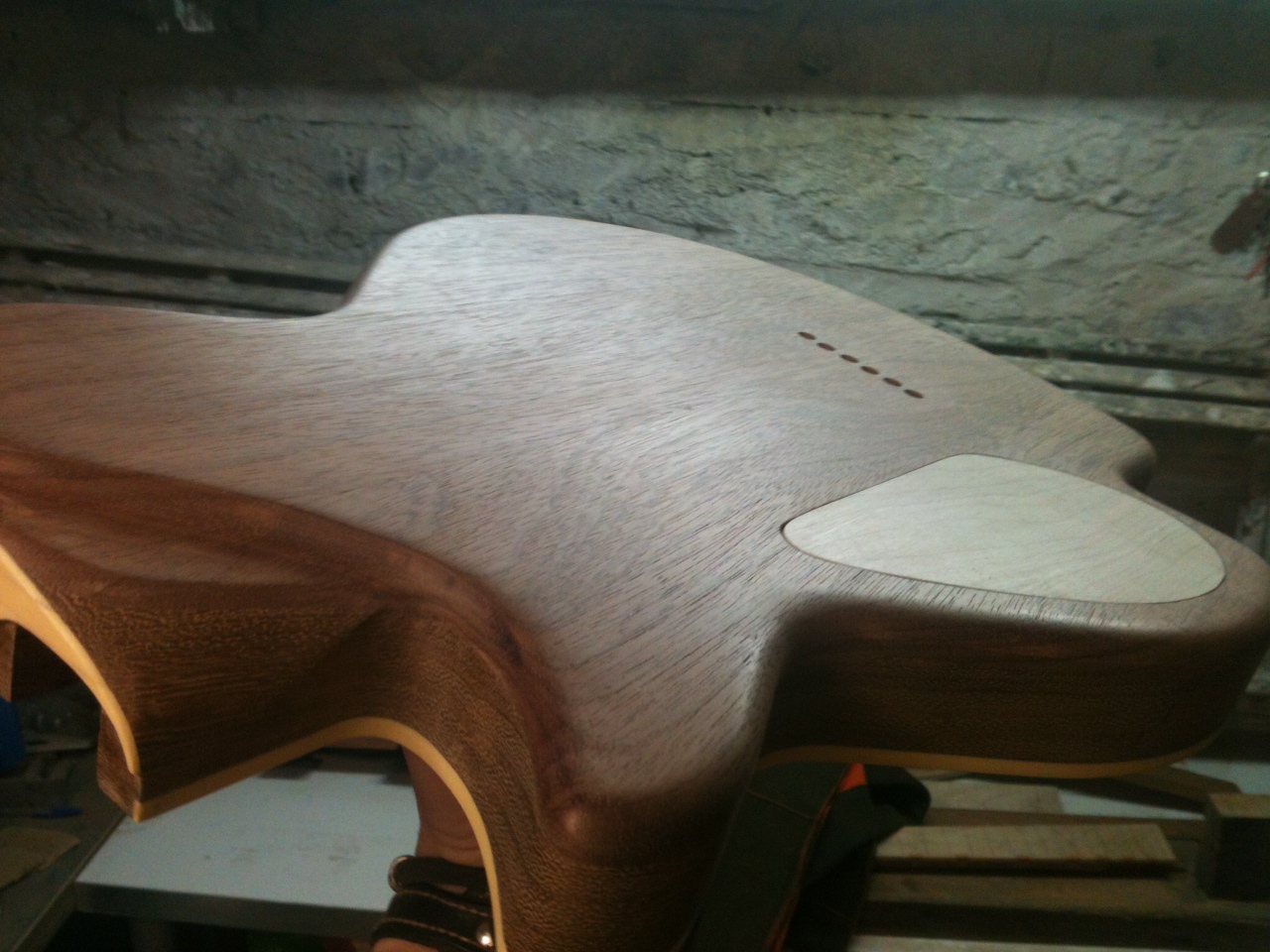

« Απάντηση #35 στις: Νοεμβρίου 27, 2014, 11:16:01 μμ »
...συνεχιζουμε... ;D
Απ: "The Drifter" ή αλλιως η αποψη μου για την "Les Paul"
« Απάντηση #36 στις: Νοεμβρίου 29, 2014, 04:17:57 μμ »
Γεια σου Σταματη ΚΑΛΛΙΤΕΧΝΗ.....!!!!!
Stamart
  • Μηνύματα: 517
    • GeeTar

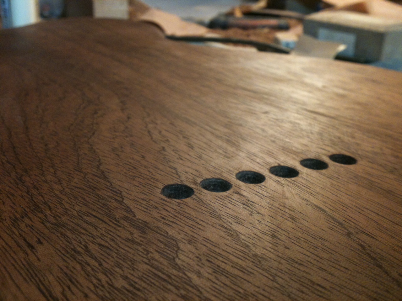

« Απάντηση #37 στις: Νοεμβρίου 29, 2014, 10:49:54 μμ »

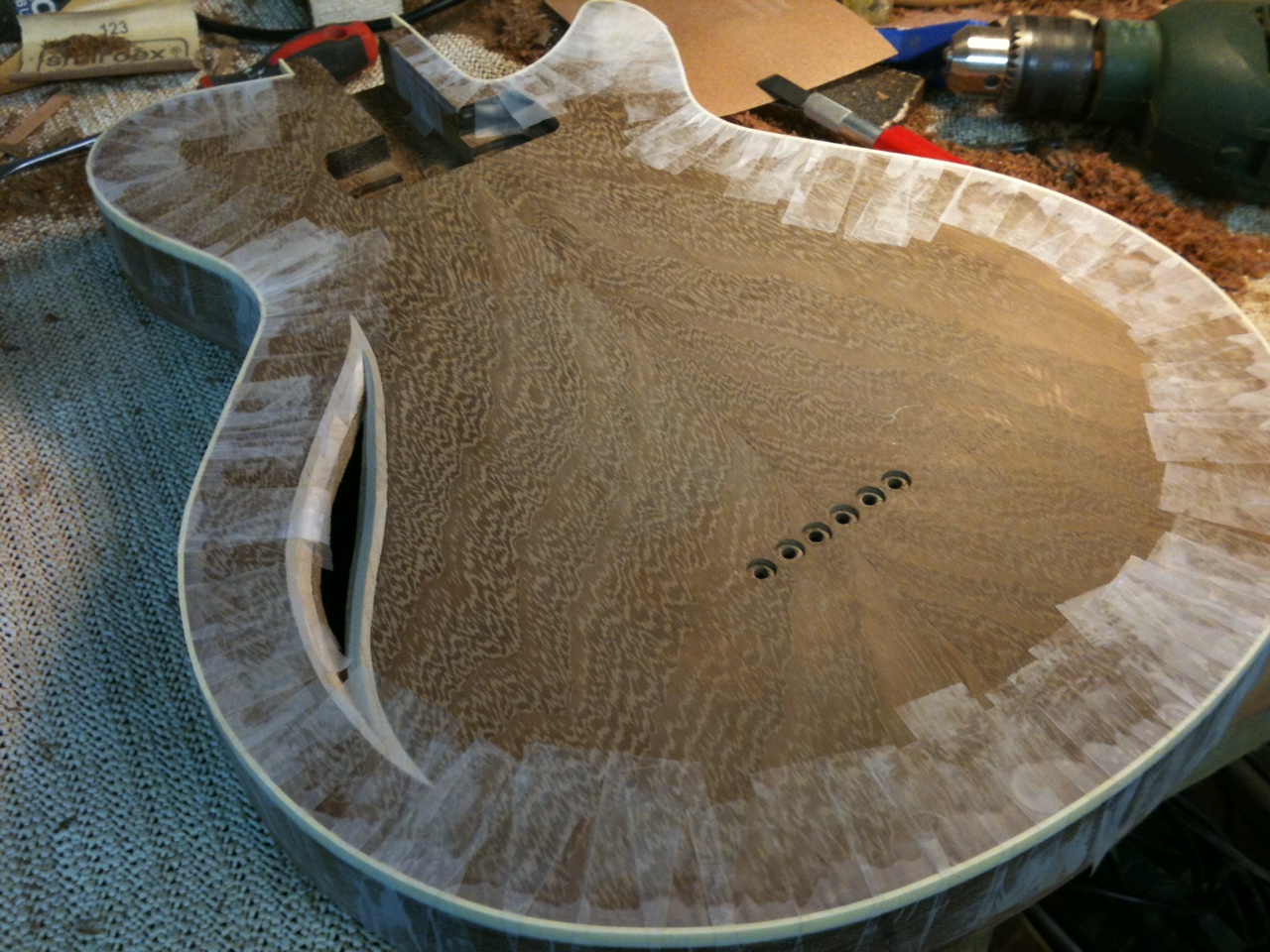

...πολυ τριψιμο ρε παιδια...ειπα να το παω σωστα ομως το πραμα και να μην το βαρεθω και το ξεπεταξω... ;D ;D ;D

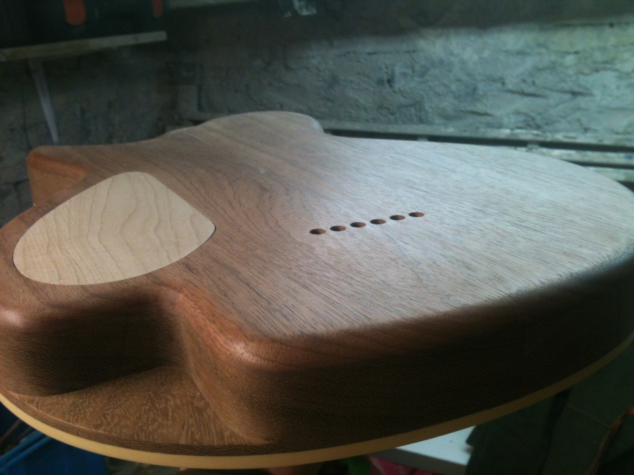

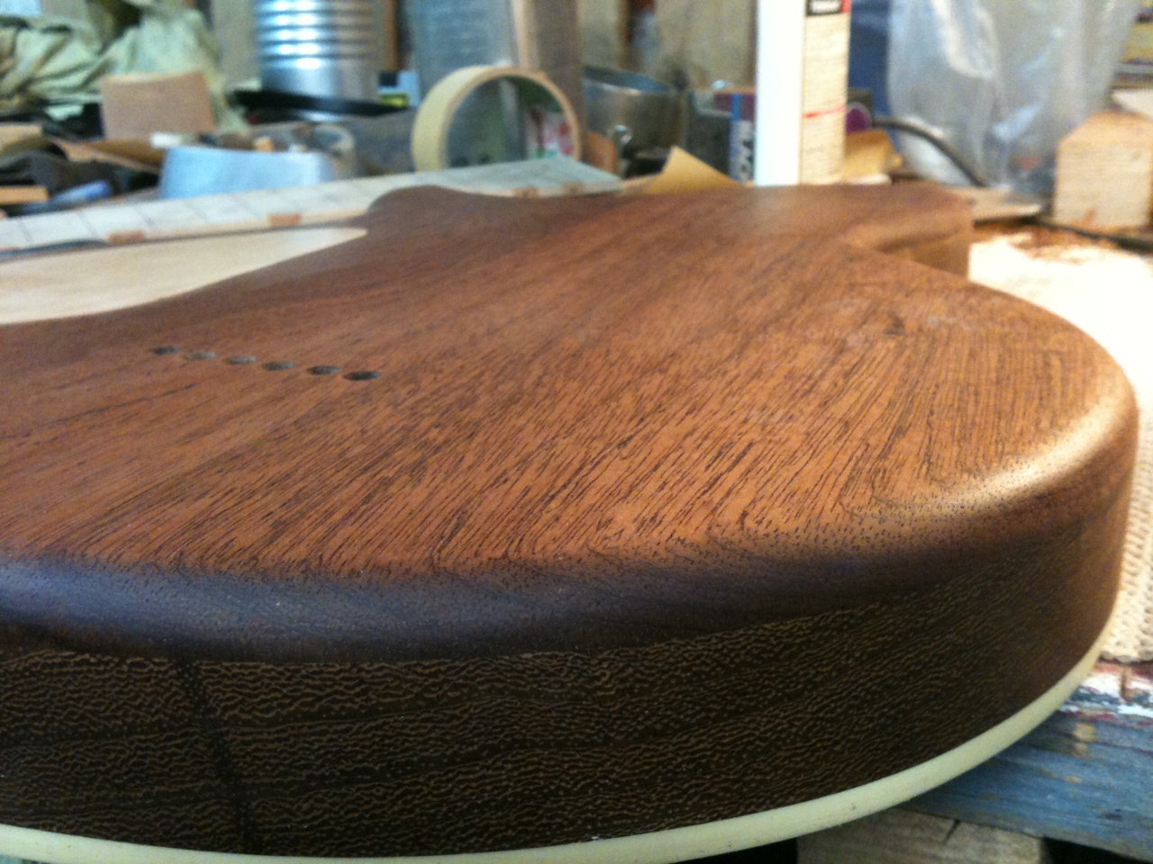

« Απάντηση #44 στις: Δεκεμβρίου 05, 2014, 10:08:13 μμ »

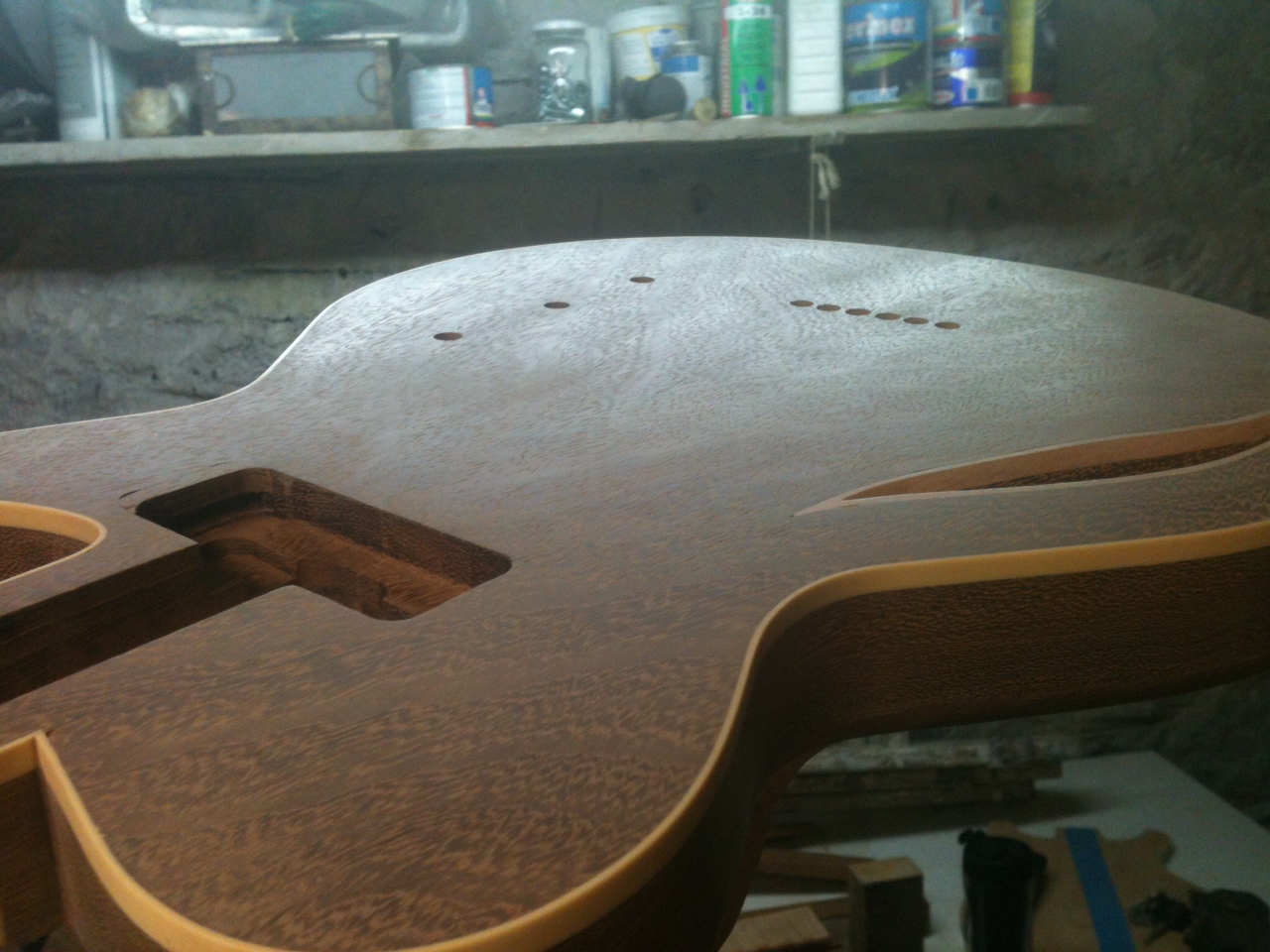

Πρωτο χερι τριψιμο με 1000αρι και teac oil...ξερω οτι το ιδανικο ειναι το tru oil, αλλα μετα απο πολυ ψαξιμο ειδα οτι ολα τα λαδια με την καταλληλη δουλεια φερνουν σχετικα τα ιδια αποτελεσματα...ουτως η αλλως απο τα χτυπηματα και τις γρατζουνιες δεν προστατευει τιποτα... ;D ;D ;D
