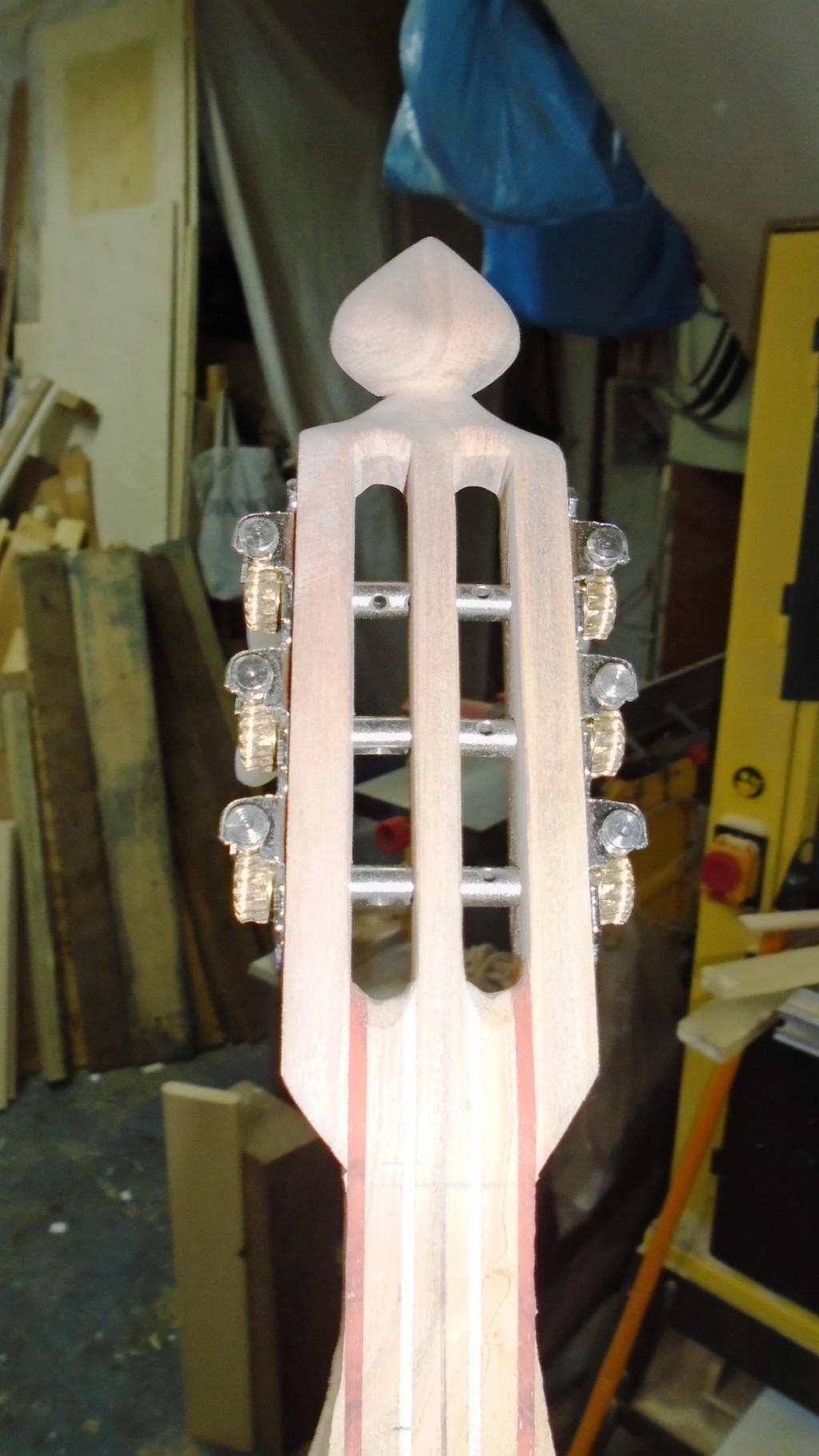

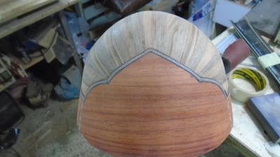

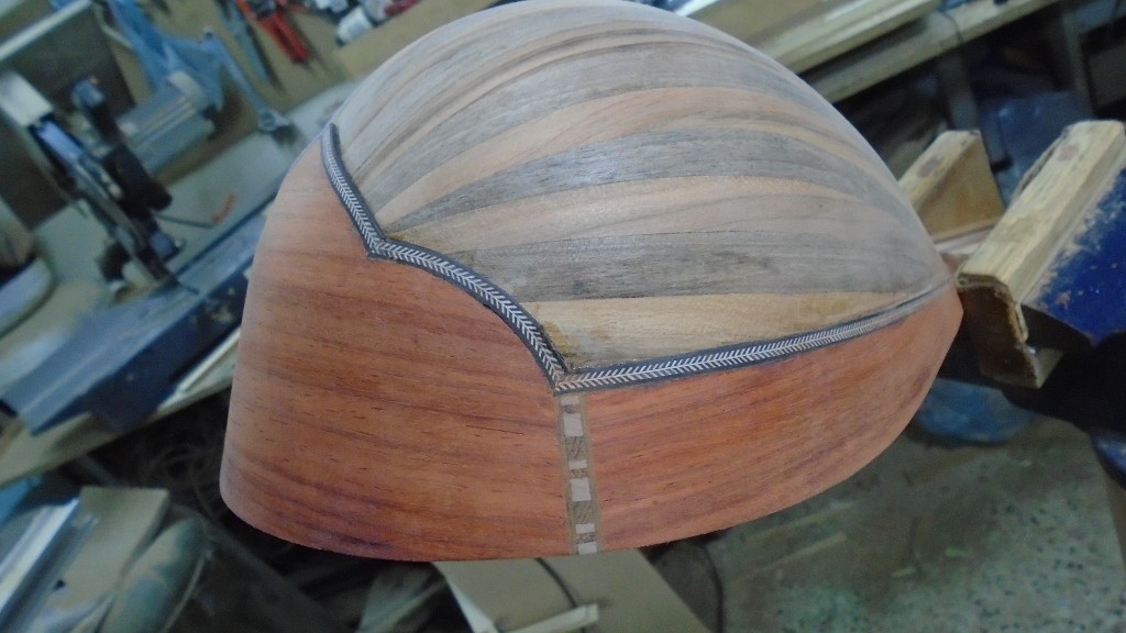

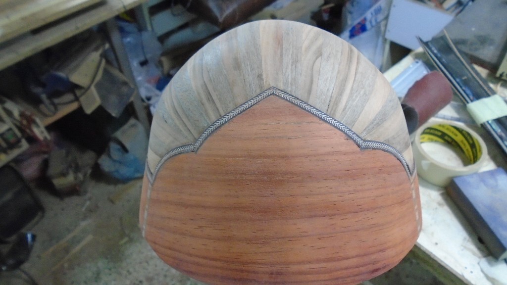

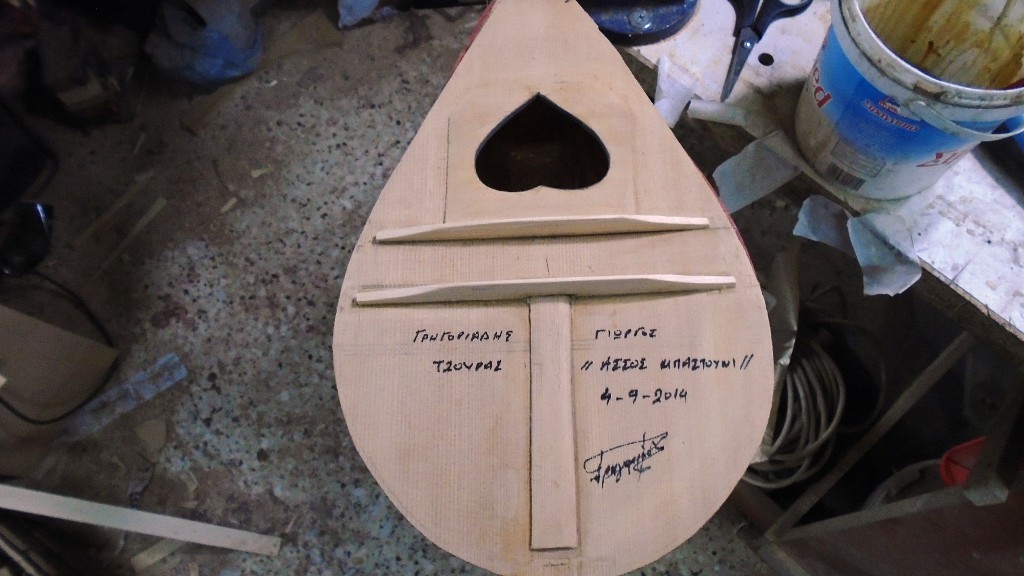

Γεια  σας  παιδια .Αφου  βρηκα  τον  χρονο  για  το  εργαστηριο  με  την  σειρα  μου  να  σας  δειξω  το  πρωτο  μου  τζουρα  απο  καρυδια  με  δαμασκηνια  και  κολατσα απο  παντουκ (  Ζαρκ  η  δαμασκηνια  σου  επιασε  τοπο  και  το  παντουκ  απο  τον  kosta7 )  καπακι  απο  κεδρο  καραολο  δαμασκηνια  μπρατσο  στο  κεντρο  σφενδαμι  σκληρο  παντουκ  ιροκο  και  στο  τελειωμα  ορεγκον.

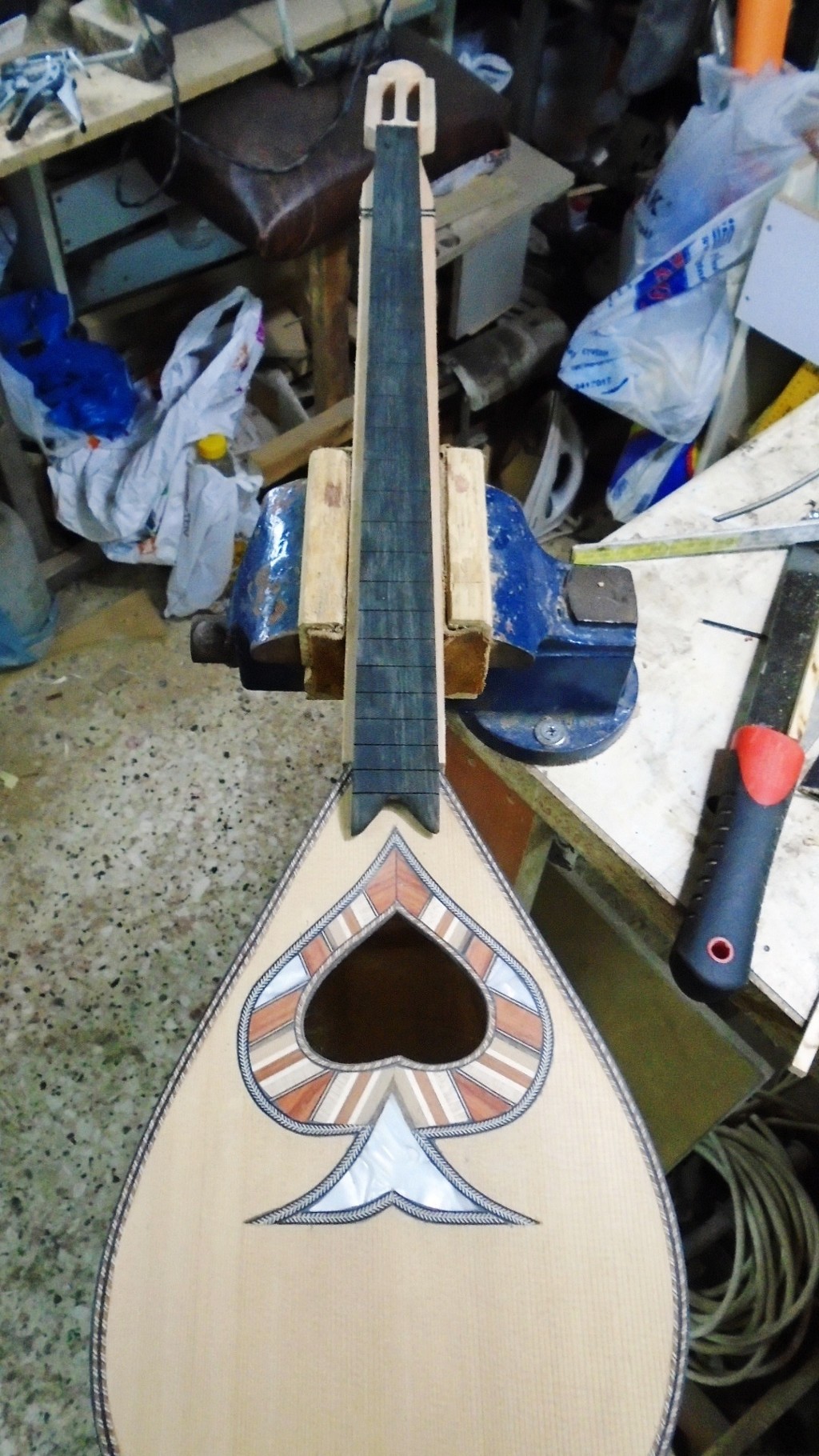

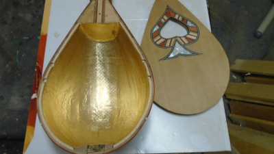

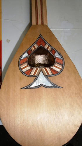

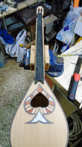

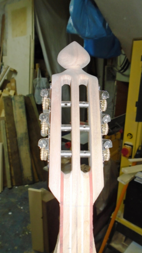

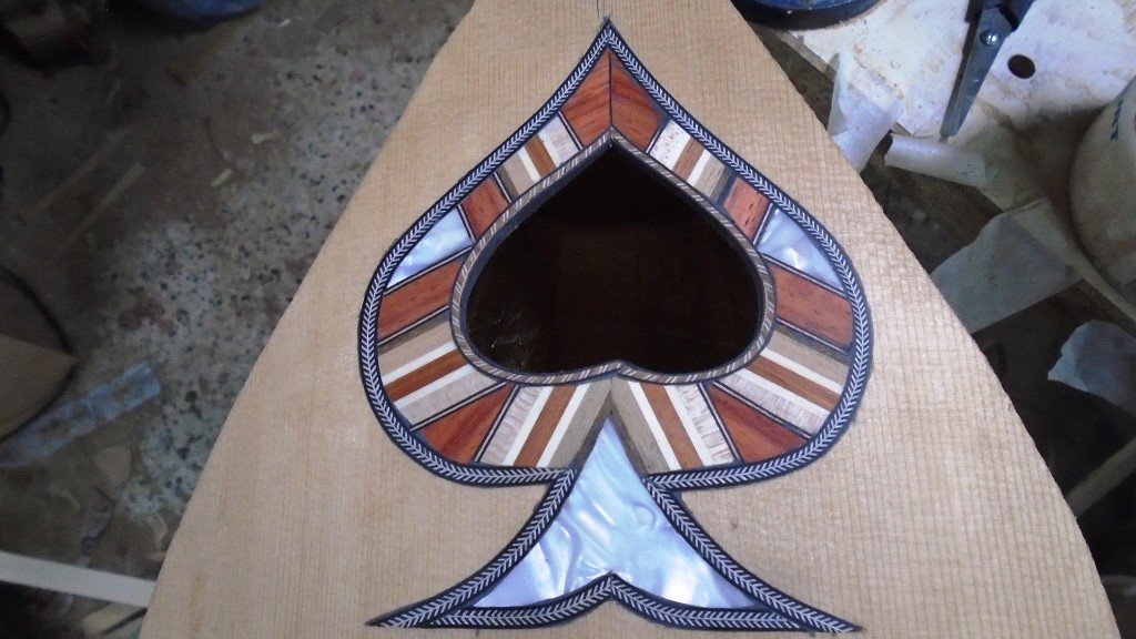

Κλιμακα  63  23  ταστα   ταστιερα  εβενος  φιγουρα  τρυπας  ΑΣΣΟΣ  ΜΠΑΣΤΟΥΝΙ  φιλετα  ψαροκοκαλο
Απ: ΤΖΟΥΡΑΣ '' ΑΣΣΟΣ ΜΠΑΣΤΟΥΝΙ ''
« Απάντηση #2 στις: Σεπτεμβρίου 05, 2014, 03:46:23 μμ »
μενουν αλλα 51 φυλλα να κανεις! Ωραιο Γιωργο, πολυ καλα παει! Το τελειωμα της ταστιερας μονο δεν μου κολλαει και πολυ.

Να  ειστε  καλα  παιδια  Γιαννη  εχεις  δικιο  δεν  ειναι  κολημενη  αυριο  θα  το  αλλαξω

Πρωτότυπο και καλοφτιαγμένο ,πολύ μου άρεσε η διακόσμηση της  ροδάντσας με τον άσσο !
