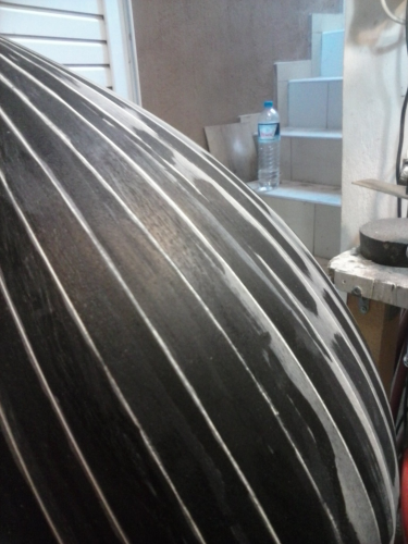

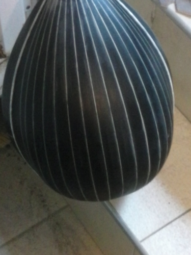

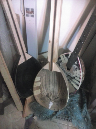

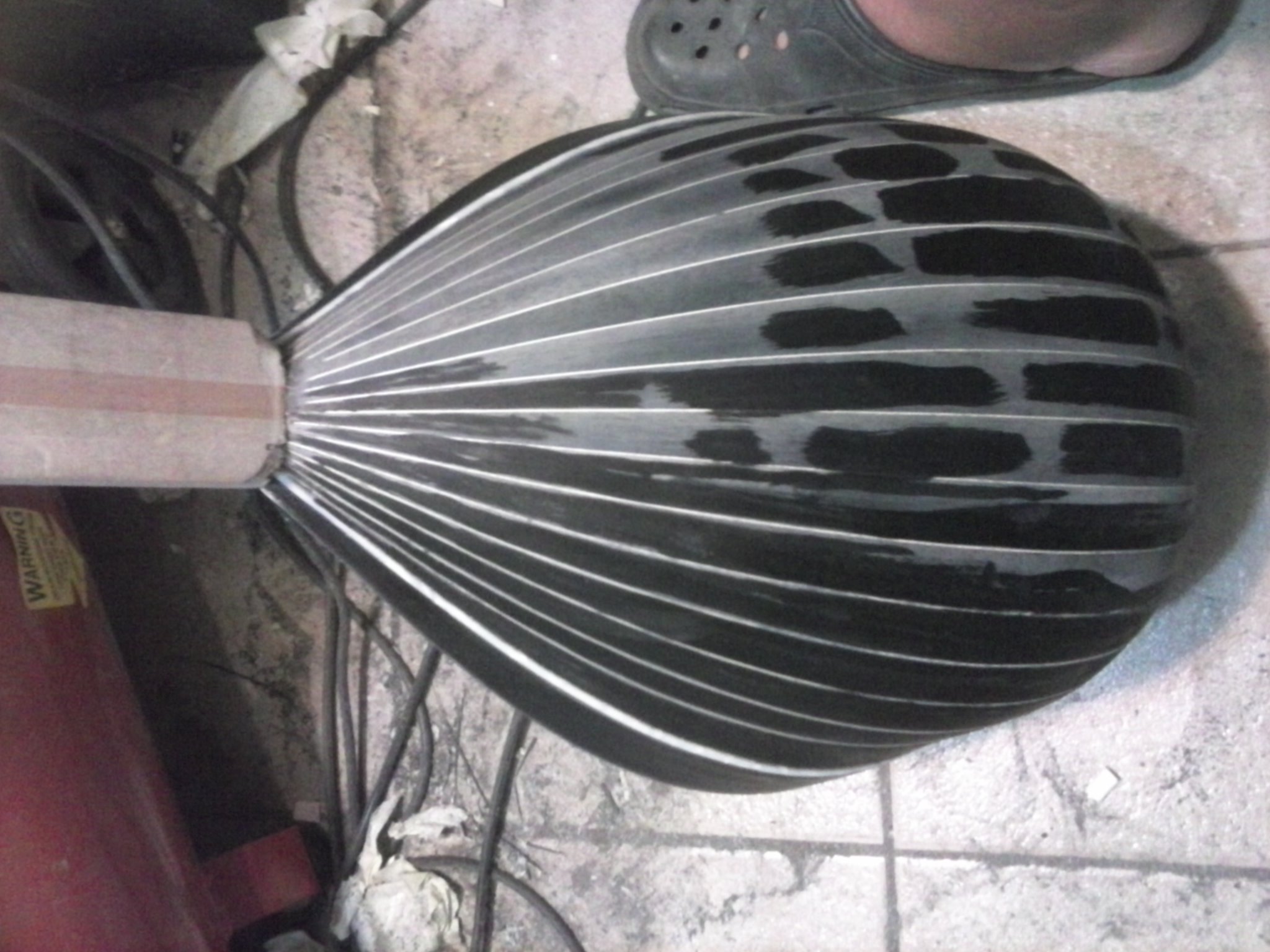

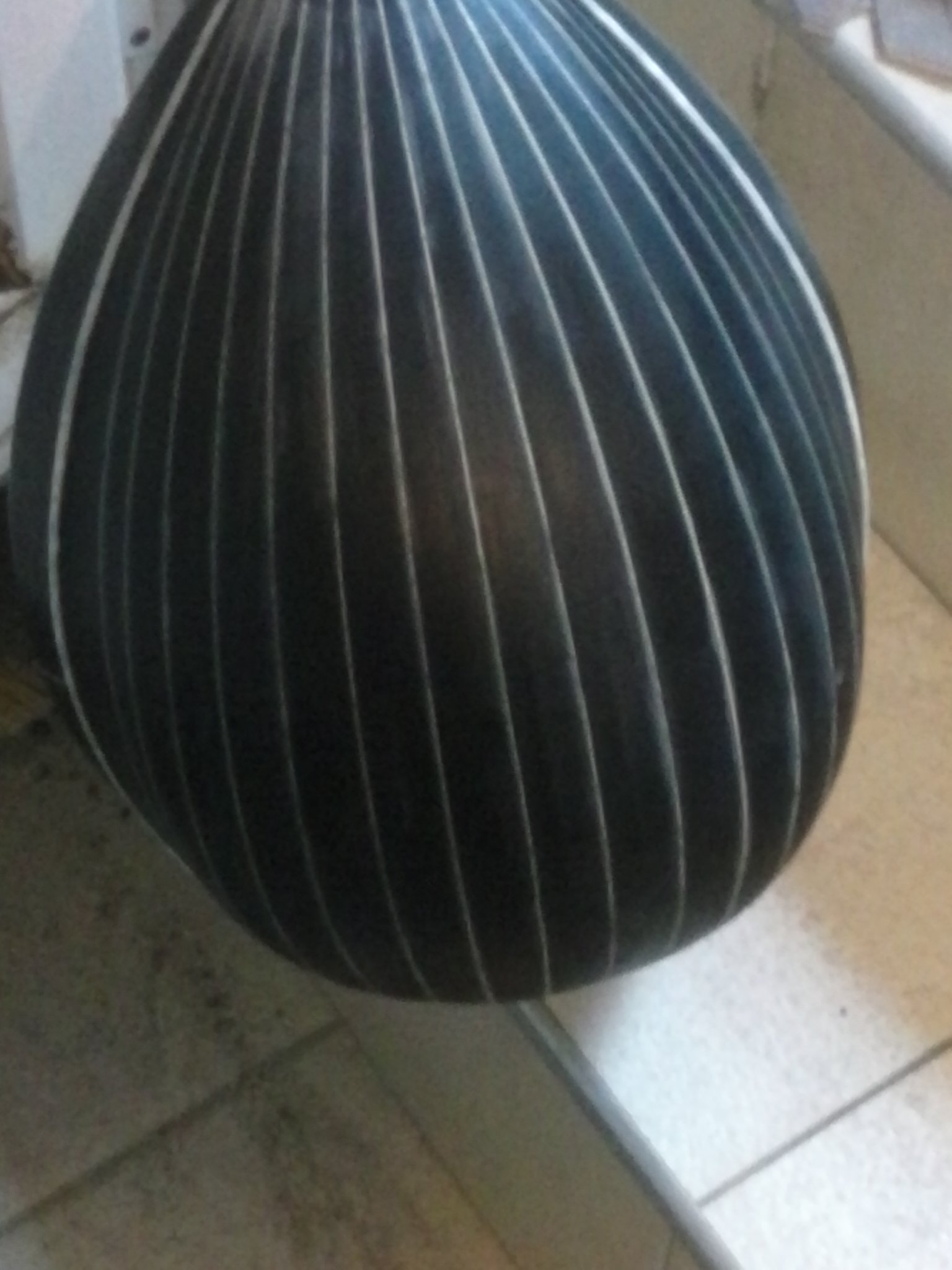

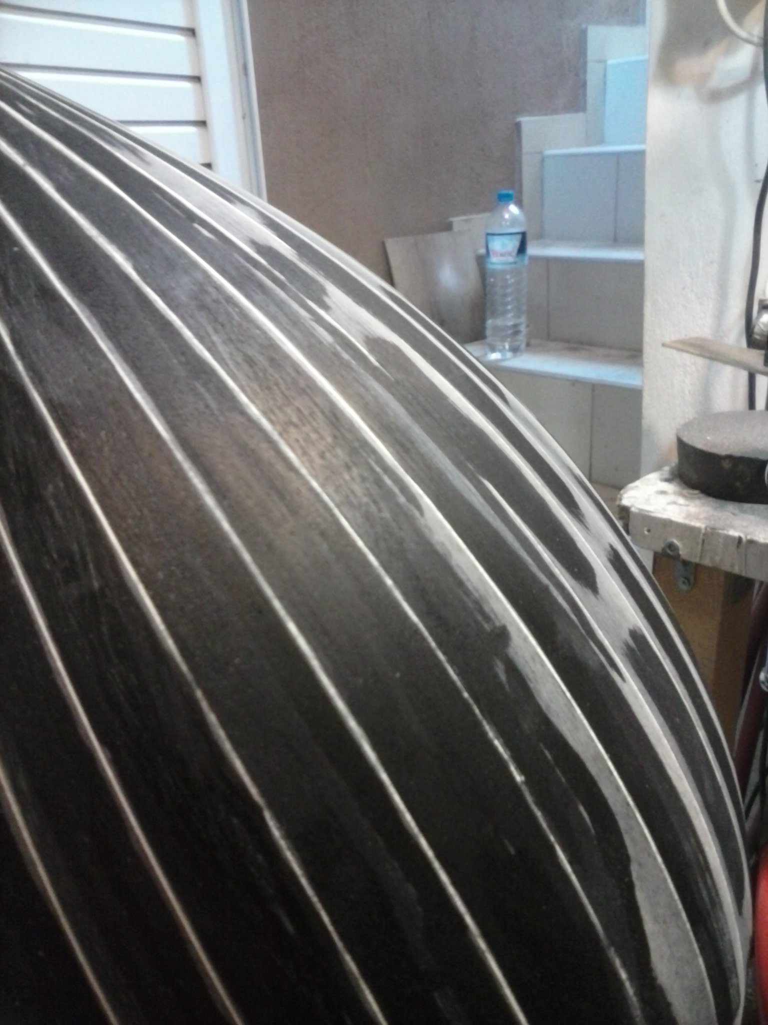

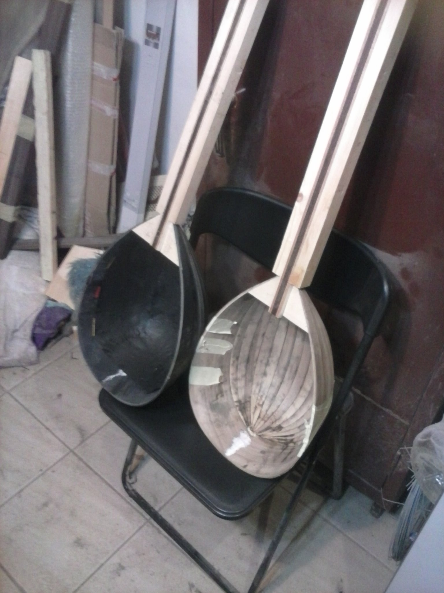

βαζω και εγω φωτο απο δυο νεα μπουζουκια ενα τριχορδο ενα τετραχορδο μια ανακατασκευη τετραχορδου και βαψιμο ντουγας για το φιλαρακι μου τον ΖΑΡΚ

ελα ρε Γιάννη με τα μπαγλαμαδάκια σου, ωραιο, Κωστα εχεις δουλειά για το χειμώνα βλέπω, με τι τις έβαψες;
Απ: Φωτογραφίες και Βίντεο από Εργαστήρια: Σεπτέμβριος 2014
« Απάντηση #48 στις: Σεπτεμβρίου 09, 2014, 06:00:02 μμ »
Νεροχρωμα Χρηστο

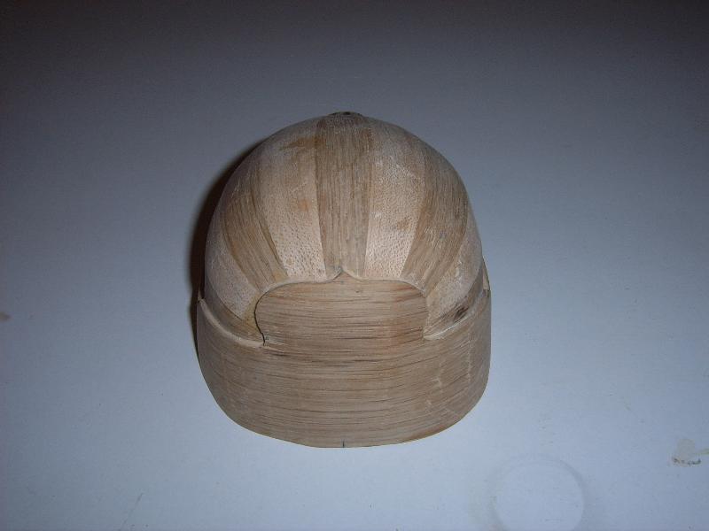

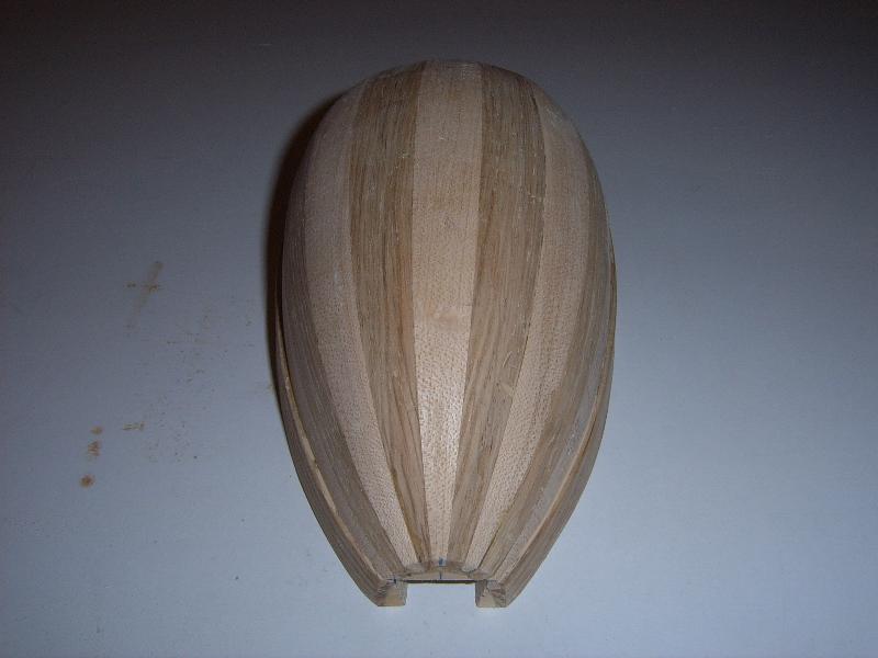

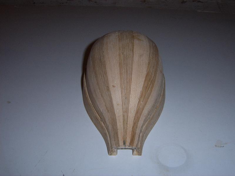

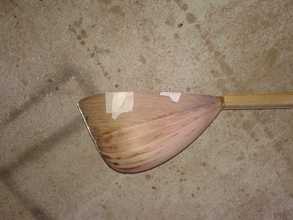

Έφτιαξα κι εγώ δυο σκαφάκια για μπαγλαμάδες.
 Το πρώτο :
« Απάντηση #50 στις: Σεπτεμβρίου 09, 2014, 06:08:22 μμ »

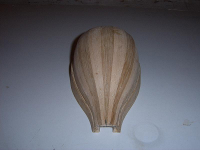

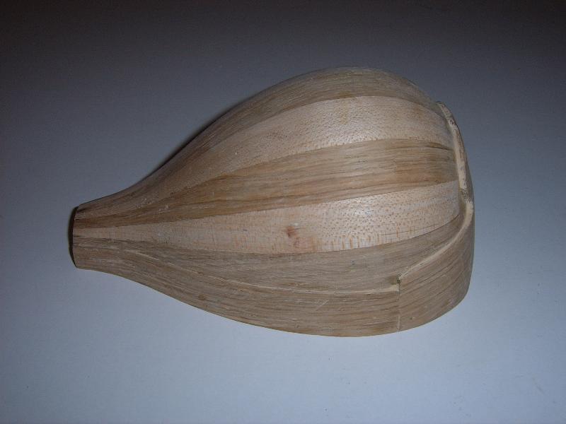

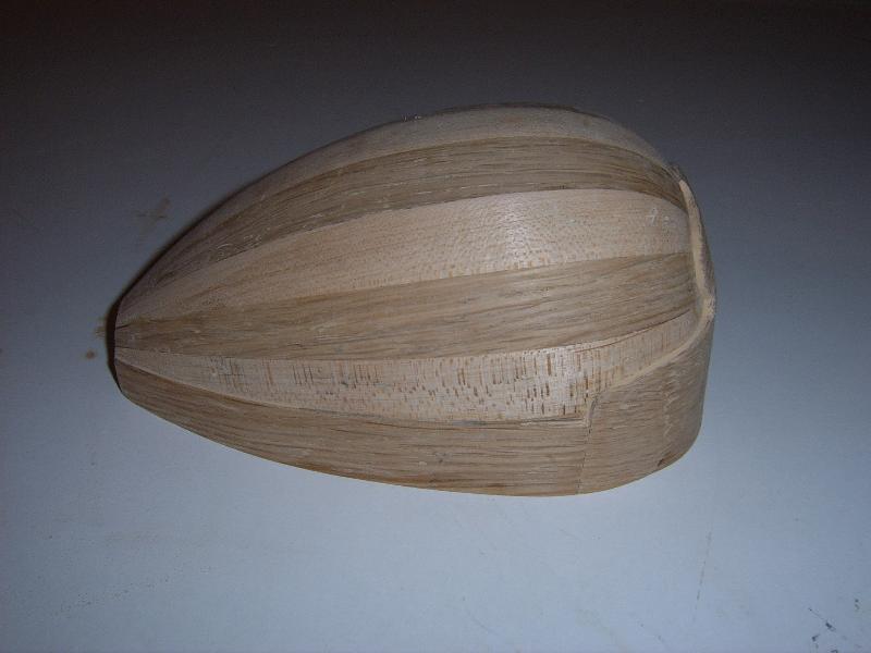

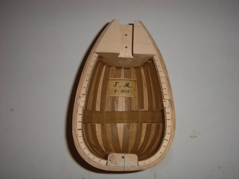

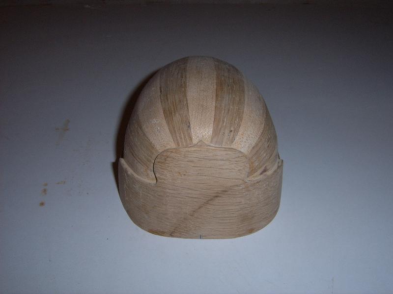

Και το δεύτερο :

Σφενδάμι και δρύς!!!
Φοβερός συνδυασμός, θα παίξουν υπέροχα αυτα τα δύο.
Γειά στα χέρια σου "Ρεμπέτη''

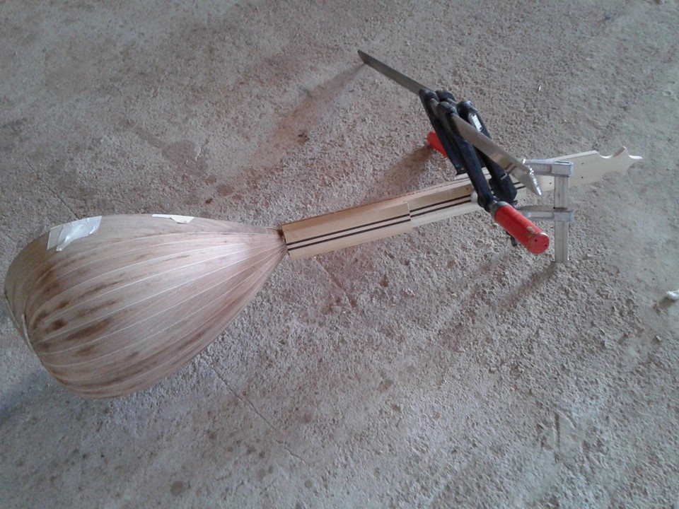

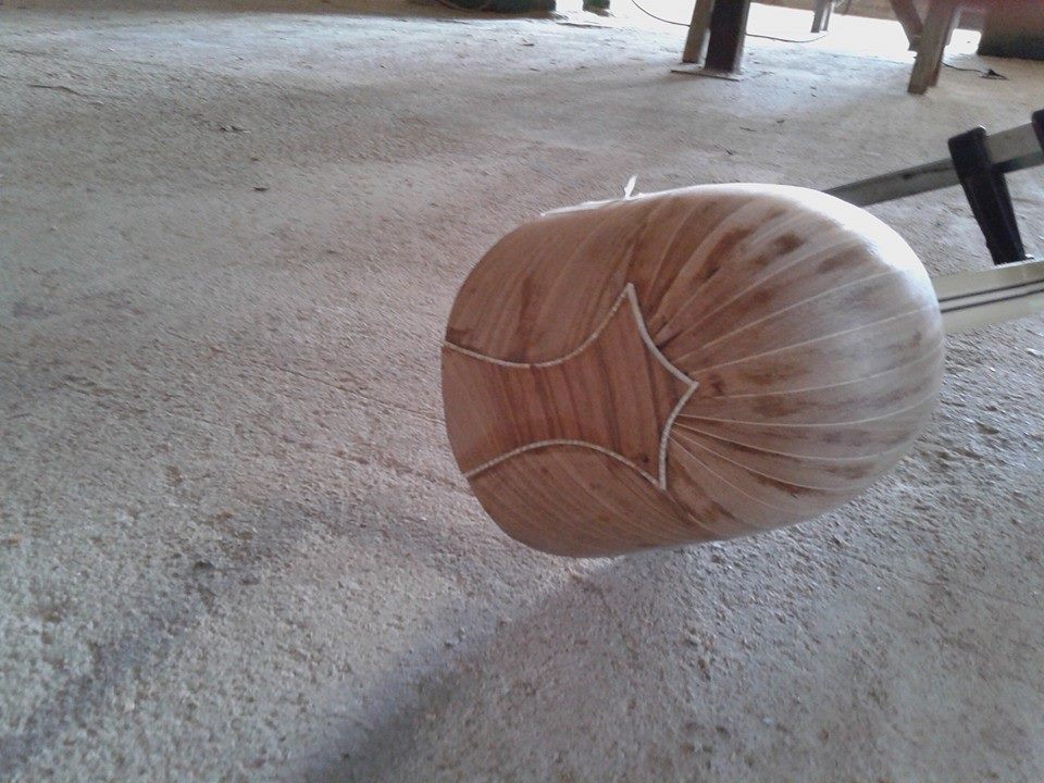

ΕΣΕΙΣ ΡΕ ΜΕ ΤΟ ΠΟΥ ΓΥΡΙΣΑΤΕ ΑΠ ΤΗ ΜΥΚΟΝΟ ΠΙΑΣΑΤΕ ΔΟΥΛΕΙΑ. ΚΩΣΤΑ ΠΩΣ ΜΟΝΩΣΕΣ ΤΑ ΦΙΛΕΤΑ? ΠΟΛΥ ΥΠΟΜΟΝΗ ΡΕ ΦΙΛΕ.................
ΡΕΜΠΕΤΗ ΔΕΝ ΚΡΑΤΙΕΣΑΙ ΒΛΕΠΩ. ΕΧΩ ΚΙ ΕΓΩ ΦΤΙΑΞΕΙ ΠΡΑΓΜΑΤΑ ΑΛΛΑ ΑΛΛΑΞΑ ΚΙΝΗΤΟ ΚΑΙ ΔΕΝ ΞΕΡΩ ΠΩΣ ΝΑ ΑΝΕΒΑΣΩ ΤΙΣ ΦΩΤΟ

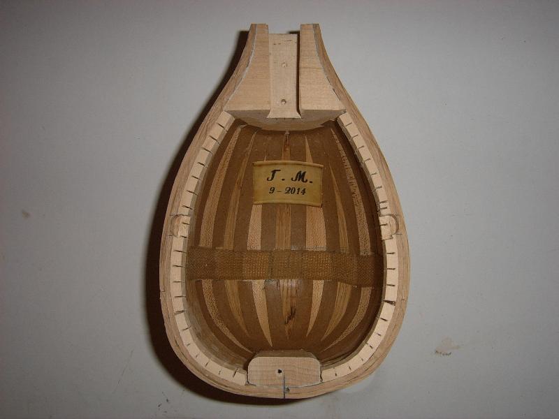

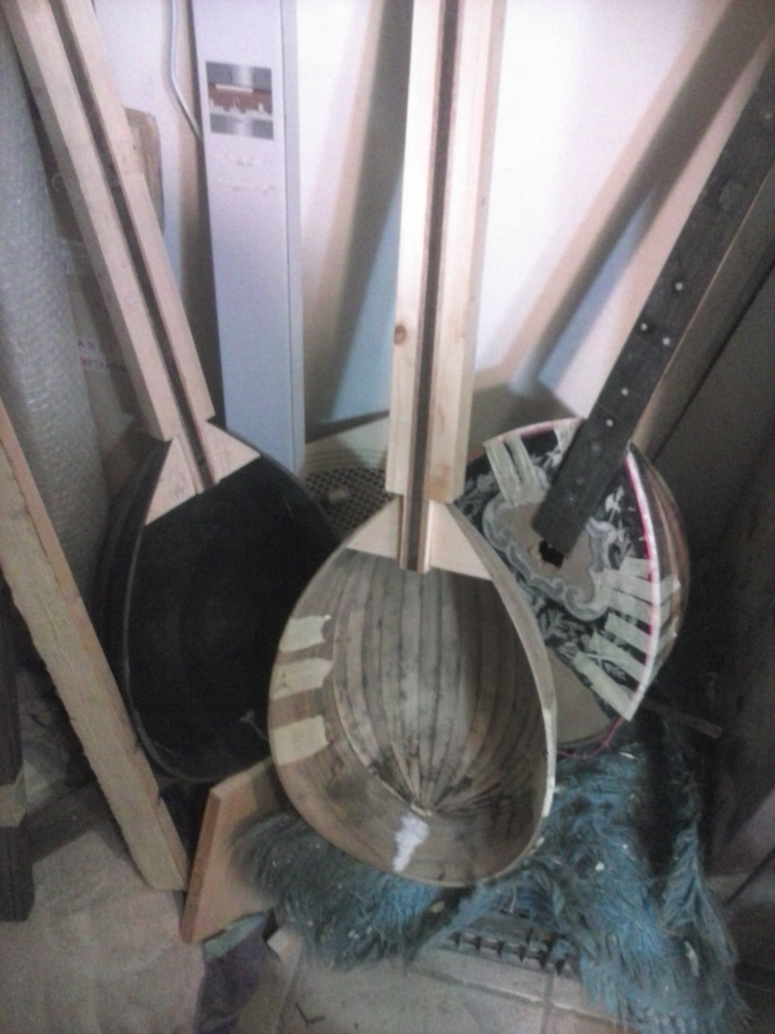

ΤΕΛΙΚΑ ΤΑ ΚΑΤΑΦΕΡΑ. ΓΙΑ ΤΗΝ ΩΡΑ ΘΑ ΔΕΙΞΩ ΕΝΑ ΜΙΣΙΦΤΙΑΓΜΕΝΟ ΟΡΓΑΝΟ ΠΟΥ ΜΟΥ ΧΑΡΙΣΕ ΦΙΛΟΣ. ΠΑΡΤΟ ΛΕΕΙ ΕΓΩ ΔΕΝ ΠΡΟΚΕΙΤΕ ΝΑ ΤΟ ΤΕΛΕΙΩΣΩ. ΑΡΝΗΘΗΚΑ ΕΥΓΕΝΙΚΑ ΣΕΒΟΜΕΝΟΣ ΤΟΝ ΚΟΠΟ ΤΟΥ ΜΕΧΡΙ ΕΔΩ, ΚΑΙ ΤΟΥ ΥΠΟΣΧΕΘΗΚΑ ΝΑ ΤΟ ΤΕΛΕΙΩΣΩ ΚΑΙ ΝΑ ΤΟ ΠΑΡΕΙ.
ΤΟ ΣΚΑΦΟΣ ΕΙΝΑΙ ΑΠΟ ΤΟΝ ΒΑΜΒΑΚΑ ΚΑΙ ΕΧΕΙ ΜΙΑ ΙΔΙΑΙΤΕΡΟΤΗΤΑ ΔΙΟΤΙ ΕΧΕΙ ΜΟΝΟ ΚΟΛΑΝΤΖΑ ΚΑΙ ΟΧΙ ΠΛΑΙΝΑΡΙΑ. ΤΟ ΟΡΓΑΝΟ ΕΙΧΕ ΔΙΑΦΟΡΑ ΛΑΘΗ ΤΑ ΟΠΟΙΑ ΚΑΙ ΔΙΟΡΘΩΣΑ. Η ΚΛΙΜΑΚΑ ΘΑ ΕΙΝΑΙ 60, ΑΝ ΚΑΙ ΚΑΤΑ ΤΗ ΓΝΩΜΗ ΜΟΥ ΘΑ ΓΙΝΟΤΑΝ ΑΝΕΤΑ ΚΑΙ ΜΠΟΥΖΟΥΚΙ , ΛΟΓΟ ΤΟΥ ΣΤΕΝΟΜΑΚΡΟΥ ΣΚΑΦΟΥΣ ΤΟΥ. ΠΟΙΟΣ ΚΑΘΕΤΕ ΟΜΩΣ ΝΑ ΑΛΛΑΞΕΙ ΜΑΝΙΚΟ?
ΘΑ ΥΠΑΡΞΕΙ ΚΑΙ ΣΥΝΕΧΕΙΑ.

Κωστα ωραια κολάτζα ρε είναι, το εχω κλέψει το σχέδιο για πλάκα, με μια μικροαλαγή το έχω κοτσάρει στο επόμενο σκάφος, δεν μου λες τι διαστάσεις έχει το σκάφος το μέτρησες; νομιζω ο αλλος ο Κωστας το εβαψε ολο και μετα εξυσε τα φιλέτα σωστα;
« Απάντηση #55 στις: Σεπτεμβρίου 10, 2014, 01:50:39 μμ »
Χρηστο με μικρο πινελο εβαψα προσπαθωντας να μην λερωσω οπου λερωσα εξυσα με νυστερι και μετα περασα ολο το σκαφος με 400αρι ελαφρα
Κωστα πέτυχε, μια χαρά είναι.

ΔΕΝ ΕΧΩ ΜΕΤΡΗΣΕΙ ΔΙΑΣΤΑΣΕΙΣ ΧΡΗΣΤΟ. ΘΑ ΜΕΤΡΗΣΩ ΚΑΙ ΘΑ ΣΟΥ ΠΩ
