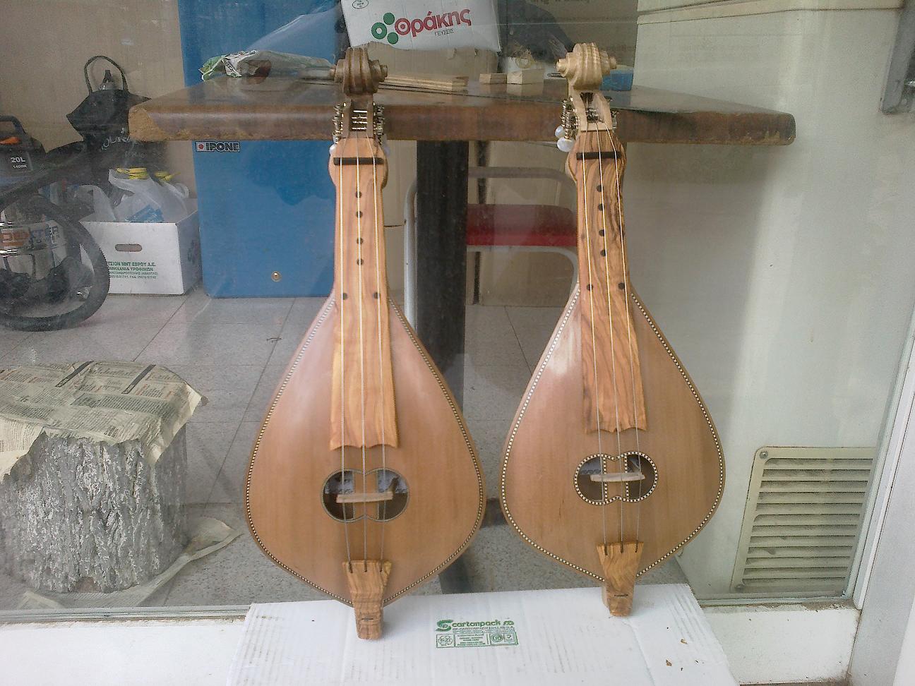

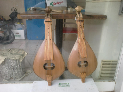

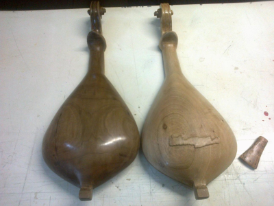

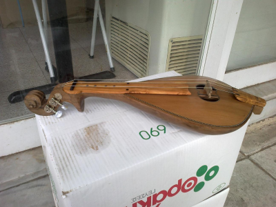

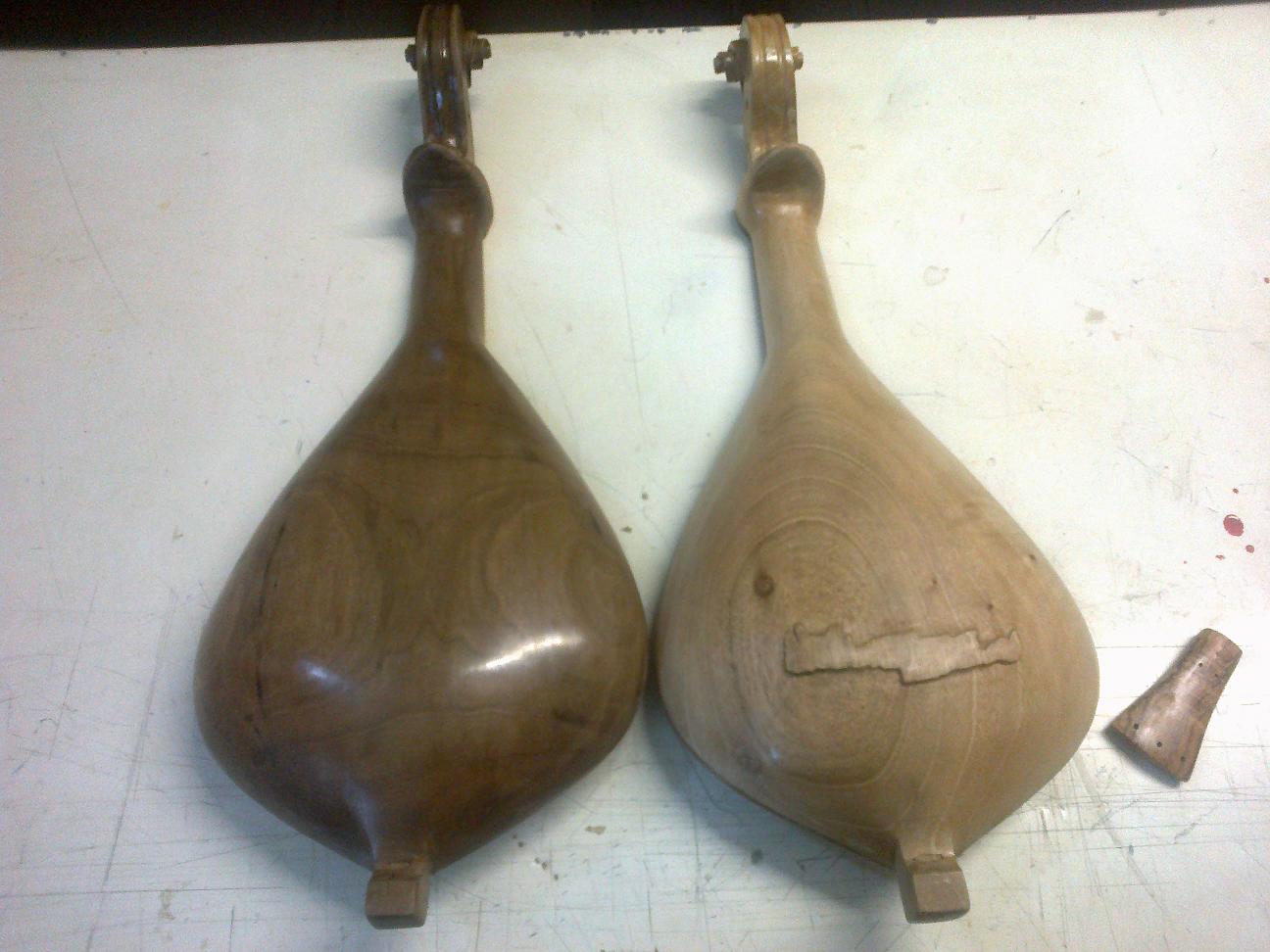

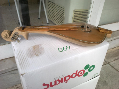

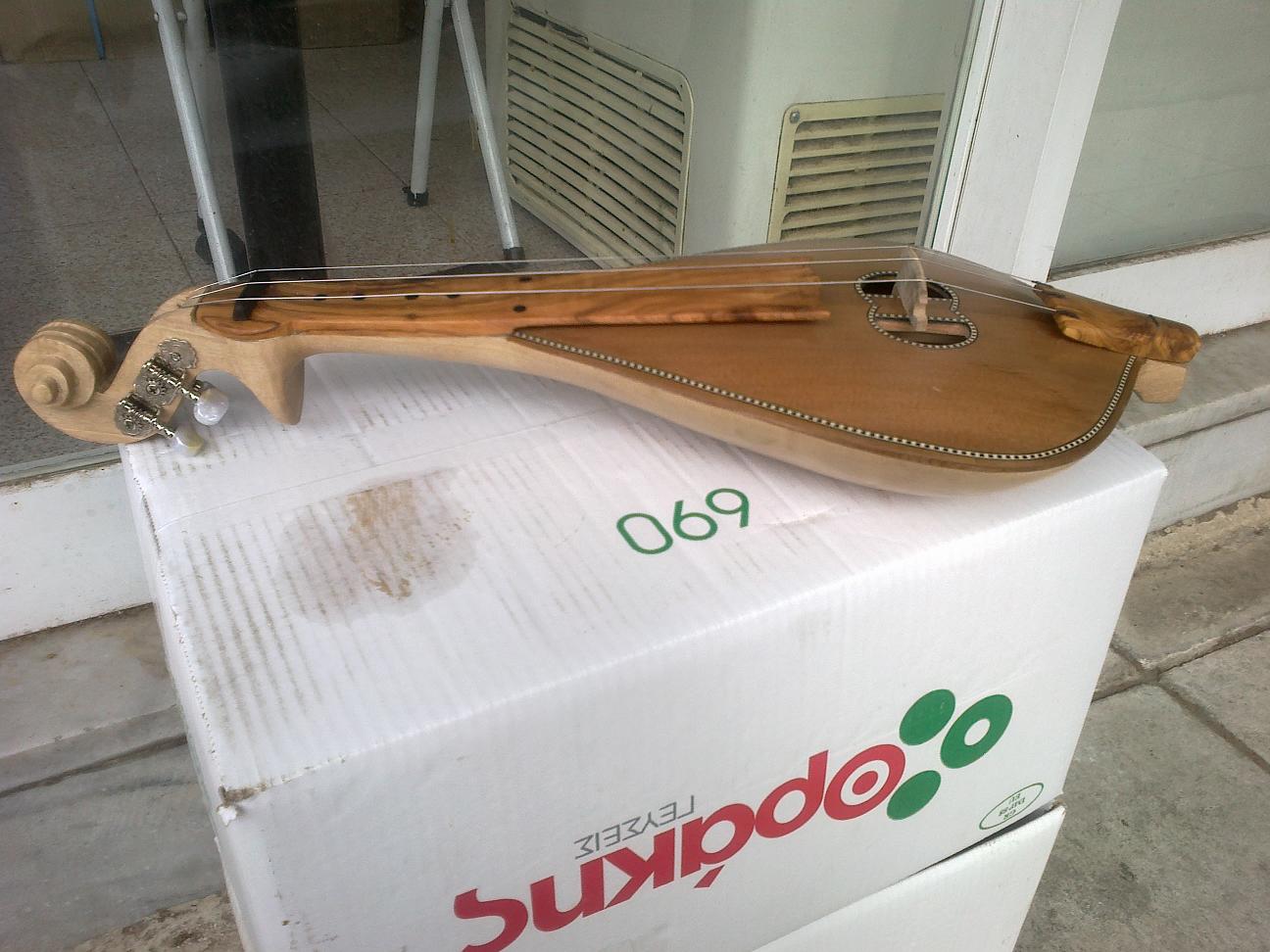

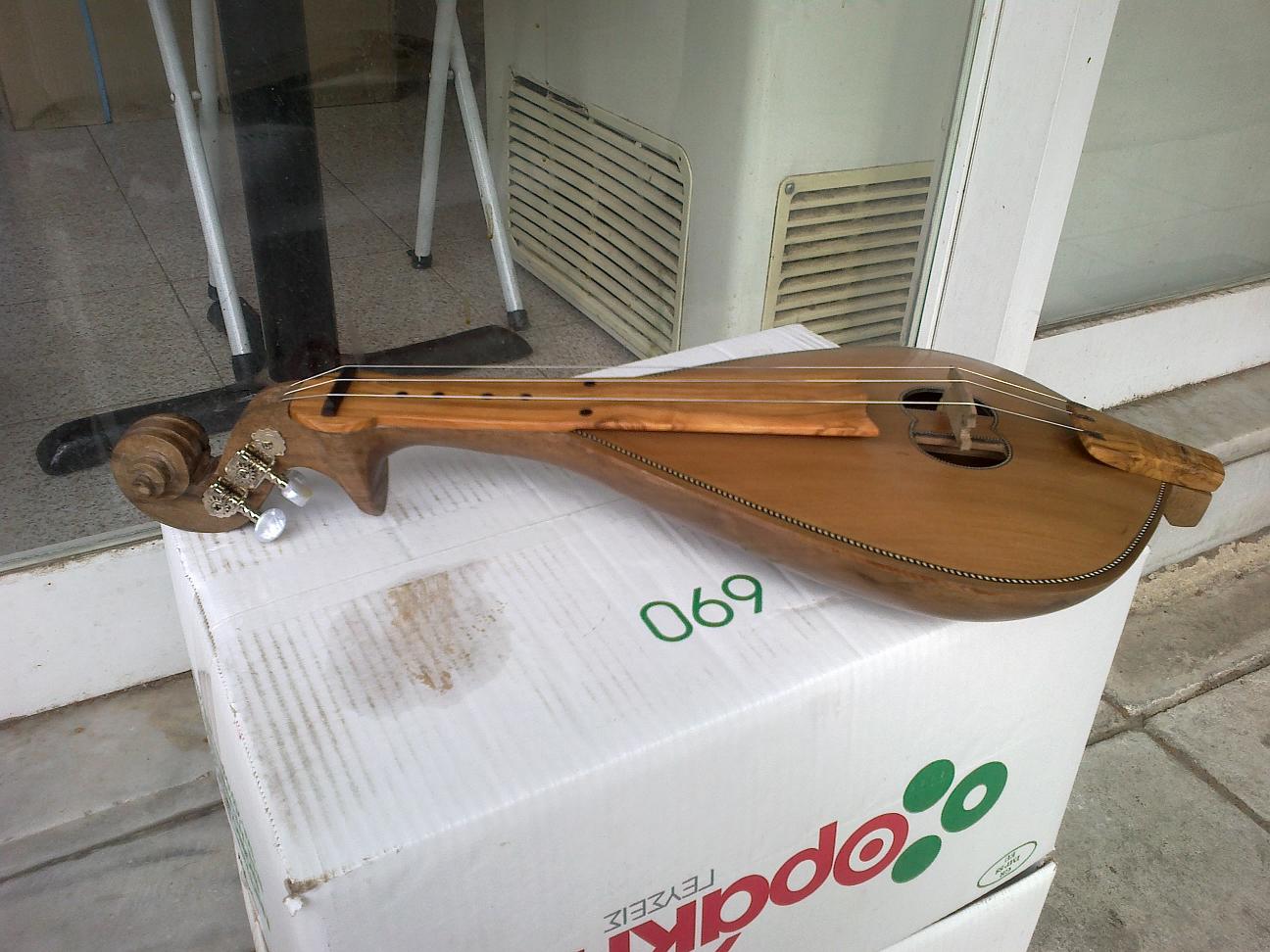

Τελειωσα αυτες τις μερες δυο κατασκευουλες.
Δυο λυρες Κρητης με σχεδον ιδια χαρακτηριστικα.
Η πρωτη απο ανοιχτοχρωμη καρυδια και η δευτερη απο σκουρα (Ελληνικες)
Και στις δυο καπακι κεδρος,
γλωσσα και χορδοδετης ελια,
καβαλαρης καρυδια,
πανω καβαλαρης και σημαδια της γλωσσας εβενος,
κλιμακα 28,5
βερνικι clou 500.
07082014054
07082014055
Να αφιερωσω τις κατασκευες στον φιλο Γιωργο (boulis 13) και να του πω οτι τον περιμενουμε να επιστρεψει στην ενεργο δραση και παλι!

ακουσα ολα τα βιντεο, ωραιες Γιανναρα, και απο εμφάνηση ψψψψψψψψψψψψψ, καλόπαικτες

Γιάννη εξαιρετικές και οι δύο. η ελιά είναι πολύ όμορφη . στο αυτί μου ακούγονται μια χαρά αν και απο ήχο λύρας δεν κατέχω πράμα που λέτε και οι κρήτες...

Μαστροjohny ωραίες, βεβαια της αδικούν λίγο οι φωτο γιατι από κοντά ειναι πανέμορφες και τα λούστρα τέλεια.

Γεια  σου  Γιανναρε  με  τα  ωραια  σου  πολυ  κουκλες  και  οι  δυο  μπραβο , και  τα  χρωμματα   και  τα  βερνικια  του  γουστου  μου  αν  και  η  δευτερη  μου  αρεση    πιο  πολυ , ο  ηχος  της  ειναι  πιο  μεστος  και  πιο  βαρυς  οτι  πρεπει  για  λυρα  μπραβο  και  παλι
