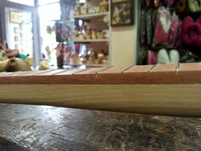

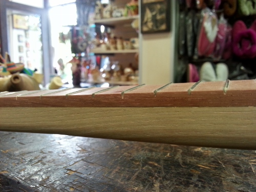

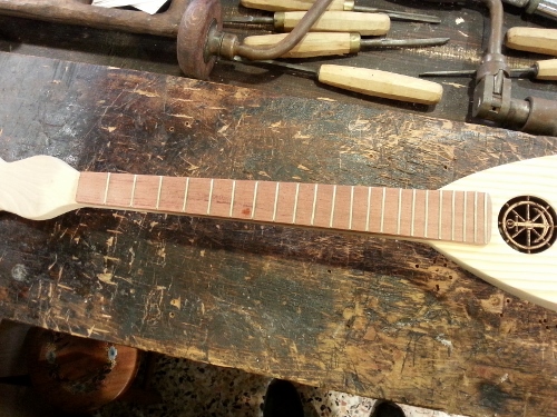

Έχετε δίκιο.Εγώ δεν κατάλαβα καλά για το πότε βάζουμε τα τάστα.Προχωράω λοιπόν βγάζοντας τα τάστα και αφού κολλήσω,βάζω άλλα.

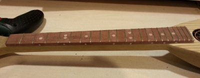

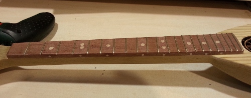

Καλημέρα.Με κεφάλι καθαρό αφού έγιναν οι απαρέτητες αλαγές συνεχίζω.Ευχαριστώ πολύ για τις πολύτιμες συμβουλές σας.Πάλι όμως την έκανα την βλακεία μου.Αφού έφτιαξα την ταστιέρα,αντι να την κολλήσω και μετά να βάλω τα τάστα,την κόλλησα αφού είχα βάλει τα τάστα ξανά.Θα δούμε.Ο πρώτος είναι.Δεν πειράζει.Έτσι θα μάθω να μην κάνω πατάτες.

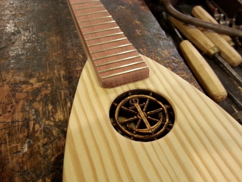

« Απάντηση #152 στις: Σεπτεμβρίου 23, 2014, 09:51:55 πμ »

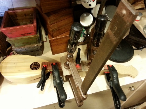

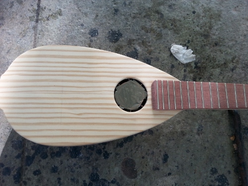

Καλημέρα.Όλα πήγαν πολύ καλά μέχρι στιγμής.Η κόλληση έγινε μια χαρά,χωρίς κενά,και αφού το γυαλοχάρτισα με χοντρό και ψιλό έγινε πλέον ένα σώμα.Ψάχνω τώρα για κουτί για να κάνω το κάπνισμα με αμμωνία.Μόλις ξεκινήσω θα ανεβάσω φωτογραφίες.Αν και πιστέυω ότι είναι λάθος να βάλω όλο το όργανο κολλημένο να καπνιστεί,έπρεπε μάλον να βάλω τα κομμάτια ξεχωριστά πρίν κολλήσω,δεν με πειράζει και τόσο γιατί η ταστιέρα και η ροζέτα δεν έχουν την ίδια αποροφητικότητα με την καστανιά.Η ταστιέρα και να σκουρίνει λίγο περισότερο θα μου άρεσε καλήτερα.Στην ροζέτα θα βάλω λίγη ταινία από πάνω.Αυτό που με φωβήζει λίγο είναι η επίδραση από τις αναθυμιάσεις στην κόλλα.Από ότι όμως διάβασα και είδα σε διάφορες ιστοσελίδες δεν υπάρχει πρόβλημα.Τέλος πάντων είπαμε,μόνο του σπανού τα γένια δεν γίνονται.Στο κάτω κάτω αν δεν πειραματιστούμε και λίγο δεν μαθαίνουμε.

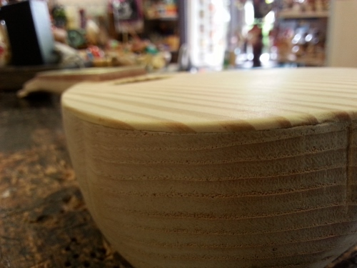

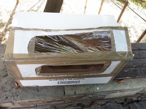

« Απάντηση #153 στις: Σεπτεμβρίου 23, 2014, 10:31:11 πμ »
Μόλις σφραγίστηκε η κούτα.Έκανα και 2 φεγγίτες για να παρακολουθώ την εξέλιξη του χρώματος.
Πασχάλης
  • Μηνύματα: 328
Απ: Κατασκευή μπαγλαμά από νέο μέλος-αρχάριο.
« Απάντηση #154 στις: Σεπτεμβρίου 23, 2014, 11:30:07 πμ »
Δημήτρη, καλή επιτυχία.
Άσε την κούτα έξω γιατί όπου και να τη βάλεις σε εσωτερικό χώρο, θα μυρίσει.
Ο βλάκας, ποτέ...

« Απάντηση #155 στις: Σεπτεμβρίου 23, 2014, 11:44:04 πμ »
Πασχάλη,έξω την έχω.Ακόμα και έτσι όμως τα χρειάστικα.Πόλυ μπόχα ρε φίλε.Το μόνο που σκεύτομε είναι πως θα την ανοίξω.Μαντίλα με νερό στη φάτσα μάλον γιατί και μασκούλα να φορέσω η μυρουδιά θα περάσει.Στην πρώτη ώρα πάντος είναι πολύ μικρή η διαφορά και αυτή φαίνετε ποιό πολύ στα νερά που αρχίζουν γίνονται λίγο ποιό έντονα.

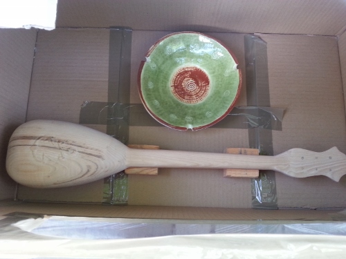

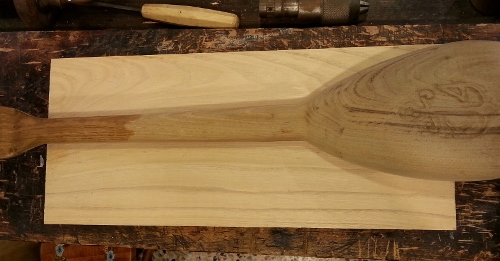

« Απάντηση #159 στις: Σεπτεμβρίου 24, 2014, 09:30:00 πμ »

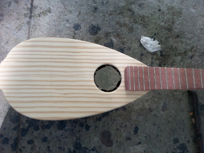

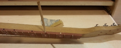

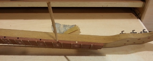

Καλημέρα.Μόλις έβγαλα τον μπαγλαμά από το κουτί μετά από 24 ώρες.Όντος έχει σκουρύνει,όχι όμως όσο θα ήθελα και αυτό συνέβη μάλλον διότι δεν έκανα την όλη διαδικασία σε πλαστικό κουτί όπως ο Πασχάλης αλλά σε χαρτόκουτο,με αποτέλεσμα να μην κρατιούνται οι αναθυμιάσεις τόσο καλά.Έχει πάρει όμως ένα αρκετά καλό χρώμα και μάλιστα όταν το πέρασα με ένα υγρό πανί,για να δω πώς θα είναι όταν το περάσω με την γομαλάκα,μου έδωσε μια πολύ καλή απόχρωση,πολύ κοντά σε αυτό που είχα στο μυαλό μου.Το σημείο που το έβρεξα είναι στο καραόλο και λίγο στο μανίκι.Θα μπορούσα να τον ξαναβάλω στο κουτί με την αμμωνία αλλά νομίζω ότι είμαι εντάξει.Η ροζέτα δεν σκούρυνε καθόλου και η ταστιέρα πάρα πολύ λίγο.Αύριο τρύπες για κλειδιά και μετά γομαλάκα.

« Απάντηση #161 στις: Σεπτεμβρίου 24, 2014, 02:36:16 μμ »
Νίκο καλημέρα και σε εσένα.Την βαφή με τα καρυδότσουφλα την ξέρω και ειδικά εδώ υπάρχουν πάρα πολλές καρυδιές.Το θέμα όμως ήταν να εφαρμόσω μια καινούρια τεχνική,που δεν την ξέρω και να δώ τα αποτελέσματά της επάνω σε ένα έτοιμη κατασκευή.Όχι σε τυχαία κομμάτια ξύλου.Κλειδιά και τσαμπουκάδες μπήκανε με μια μικρή μακακία βέβαια.Για αυτό και οι δύο τσαμπουκάδες στη ΛΑ.Οσο περισότερες μακακίες,τόσο καλήτερο το επόμενο.

....με μια μικρή μακακία βέβαια.Για αυτό και οι δύο τσαμπουκάδες στη ΛΑ.
δεν πειράζει, το πέμπτο τάστο είναι ο περίφημας "μάστορας" - στον οποίον κουρδίζεις - και σε πολλά όργανα, ειδικά σε παλιά, ο τσαμπουκάς διαφέρει από τους άλλους για να διακρίνεται εύκολα (όπως και της οκτάβας).
Τα κλειδιά όμως μήπως τα βλέπω ανάποδα (το γρανάζι "κάτω" ή "πάνω" από το αξονάκι του πλήκτρου το έχεις ?)

« Απάντηση #163 στις: Σεπτεμβρίου 24, 2014, 02:45:32 μμ »
Φίλε Μάνο,με έσκισες τώρα.Το γρανάζι όπως βλέπεις την φωτογραφία είναι από δεξιά,δηλαδή πάνω από από το αξονάκι.Πρόσεξε τι θα πείς.

« Απάντηση #164 στις: Σεπτεμβρίου 24, 2014, 03:07:10 μμ »
δες εδώ, έκτη φωτο
http://www.luthier.gr/index.php?topic=2035.0
ό,τι και να πω εγώ, τα κλειδιά θα δουλέψουν. Το πολύ πολύ να κουρδίζεις ανάποδα.
