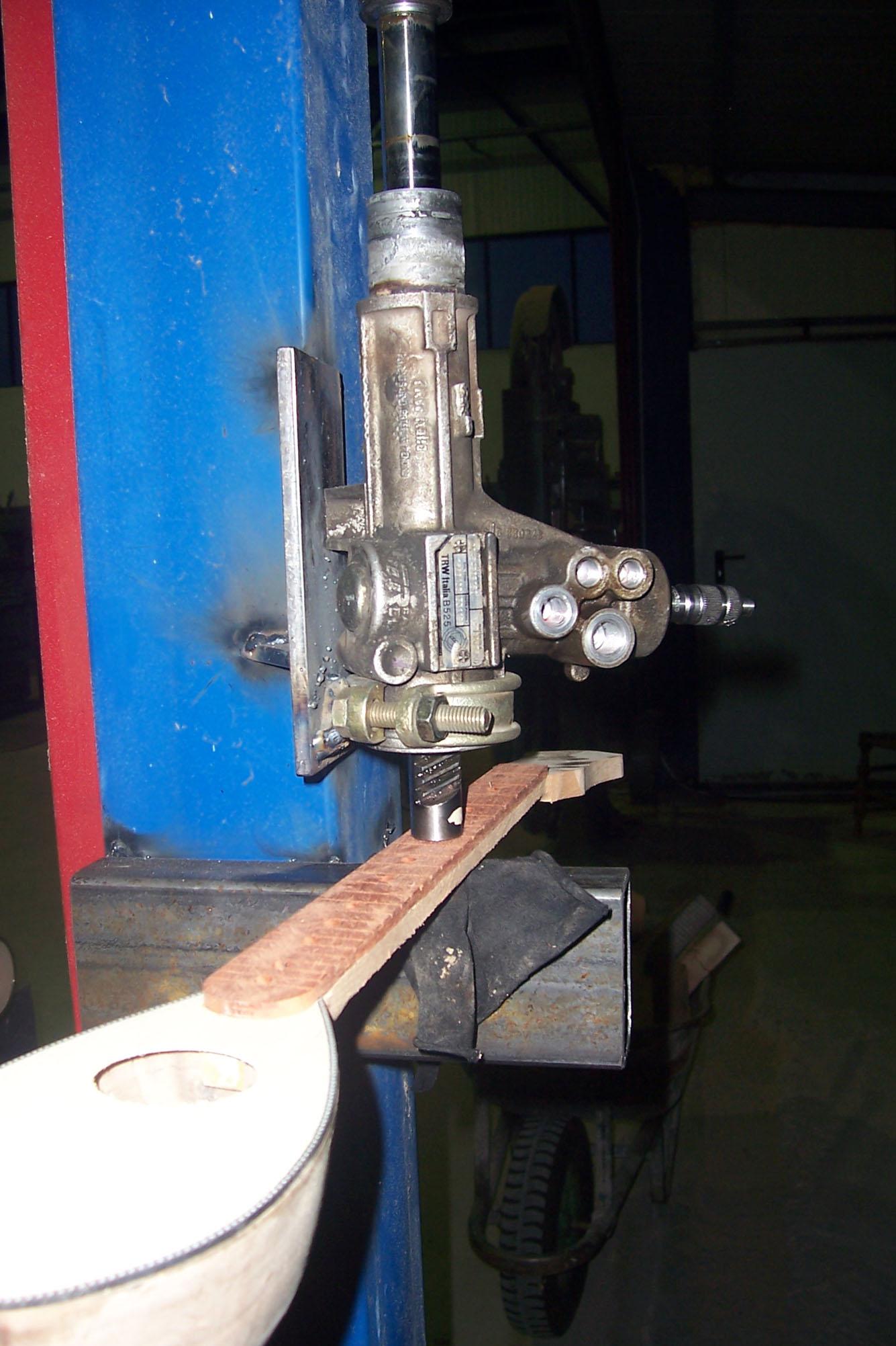

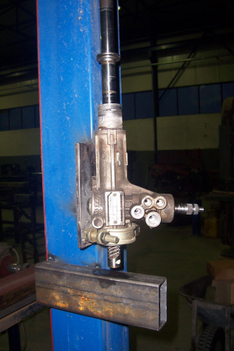

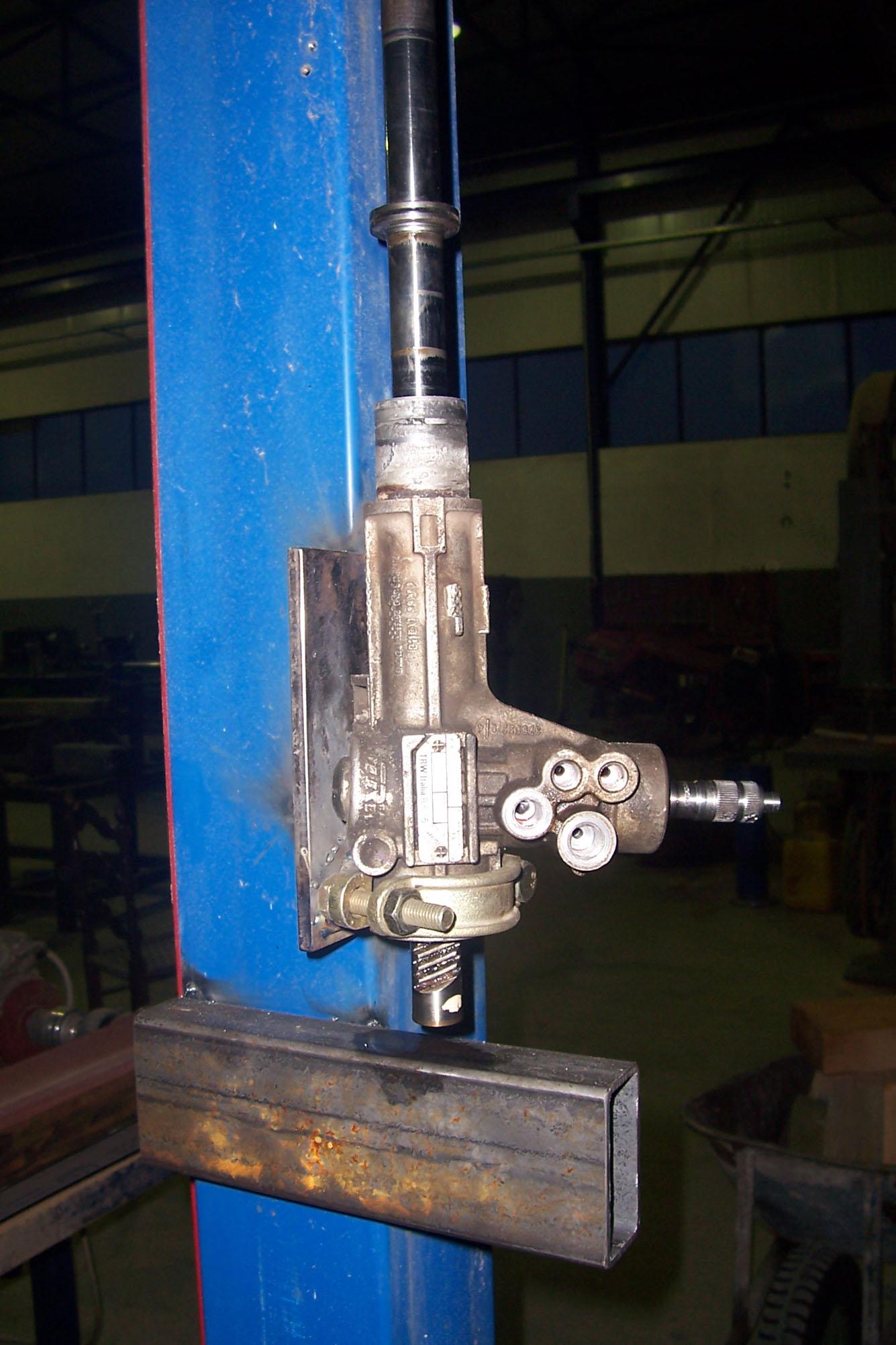

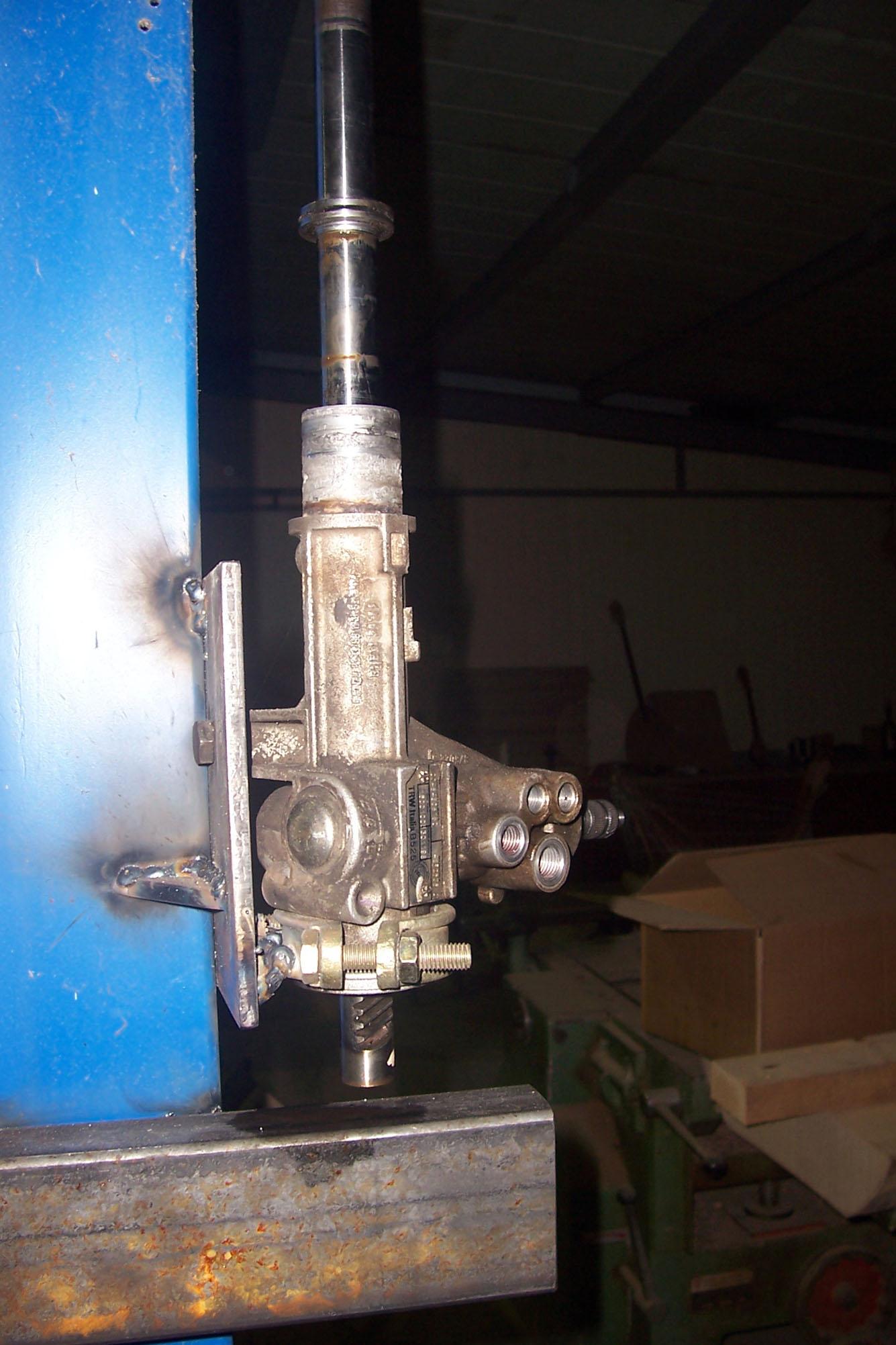

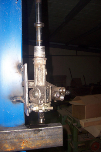

« Απάντηση #11 στις: Νοεμβρίου 27, 2014, 06:32:06 μμ »
κρεμαριερα τιμονι απο αυτοκινητο
ανακυκλωση εχει πολλα

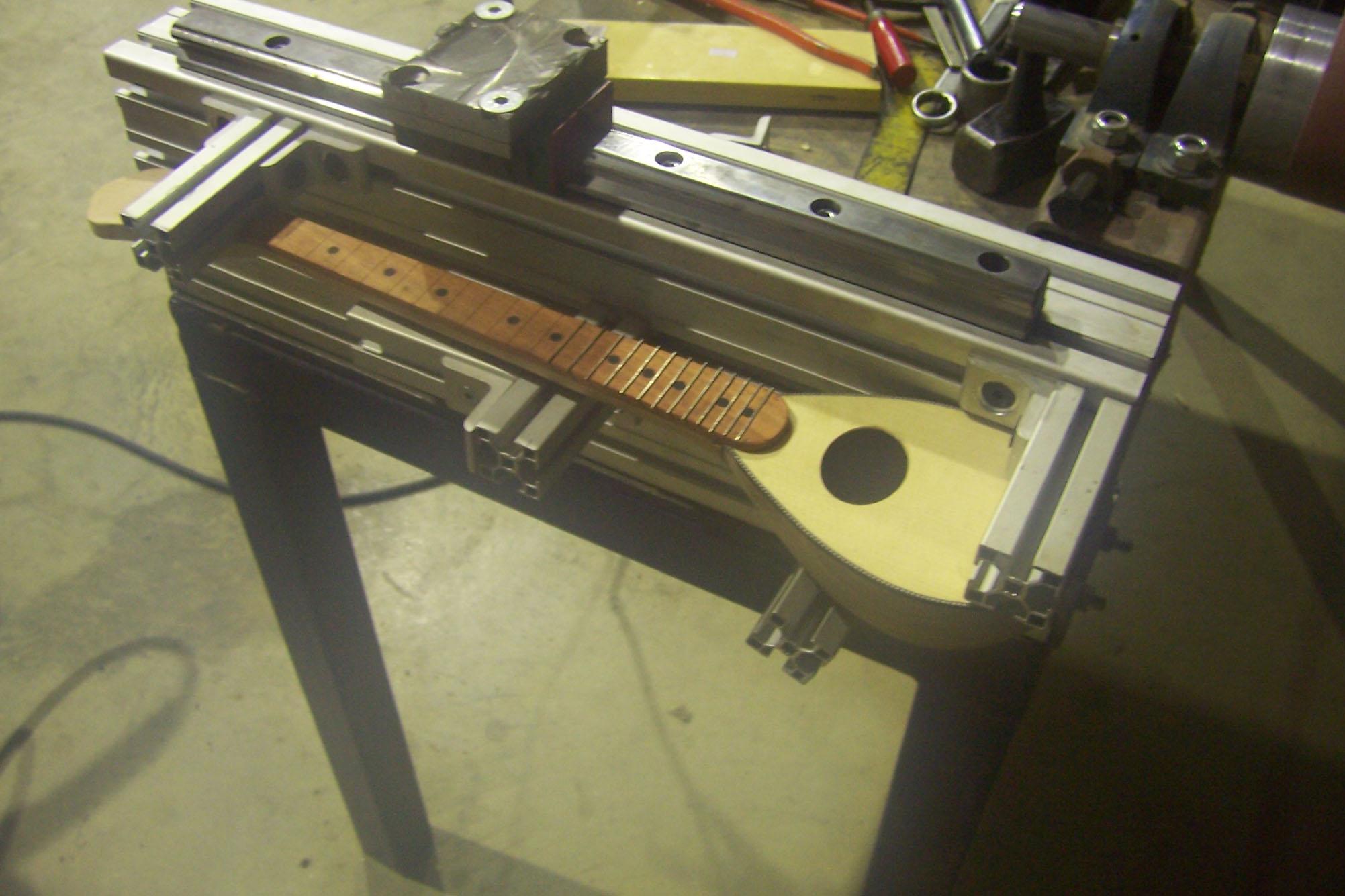

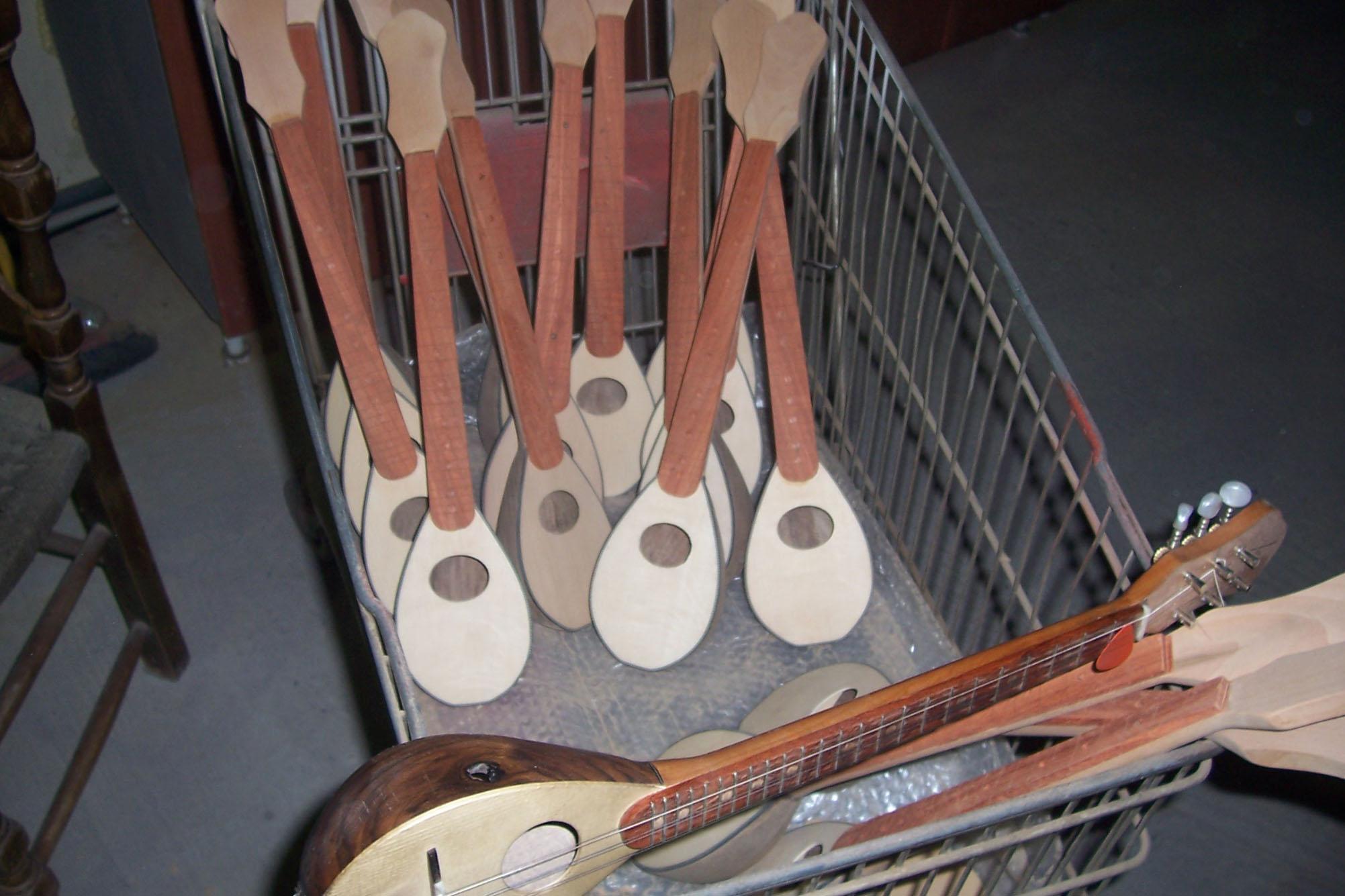

« Απάντηση #14 στις: Δεκεμβρίου 05, 2014, 07:11:44 μμ »
εχει κανενας πρεσσα για ταστα και να καρφωσει σε μαλακο ξυλο τι κανει το μανικι μπροστα η πισω παει
αυτα ειναι π;αντουκ.0.3 με δισκο χαραγμενα 0.7 το δοντι απο το ταστο
προσπαθω να κανω παραλληλη την ταστιερα και να ειναι ακουνητο το οργανο για να παταει το ιδιο καθε φορα
λες να φταιει το χαραγμα και οχι ο αχιλλεας ;D :-X
τα ντοτς ειναι ορινκ απο τα υδραυλικα
