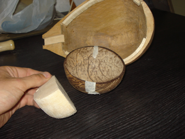

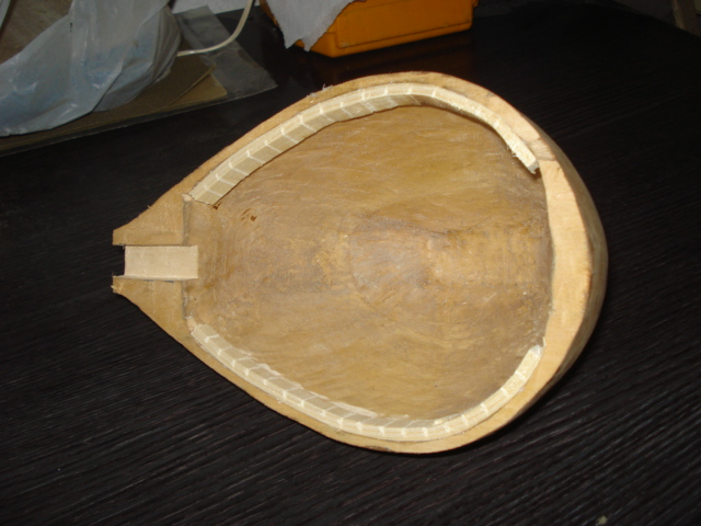

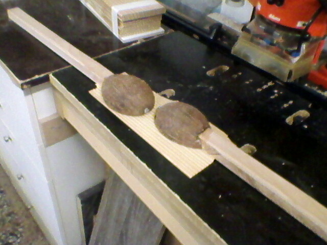

σκάφος τζουρά και καπάκι σχεδόν τελειωμένο. για περισότερα δεν έχω υλικα.
ξεκίνησα και την καρύδα που την έχω εδω και καιρό μεράκι και με μπριζόσανε κατι συζητησης που γίναν εδώ τελευταία.
 ;D
Απ: Φωτογραφίες και Βίντεο από Εργαστήρια: Αύγουστος 2014
« Απάντηση #66 στις: Αυγούστου 15, 2014, 04:21:21 μμ »
ελα φιλε Νικο, ναι ρε με την πρωτη ευκαιρία να τα πούμε, Κωστα αυτο άλλο μπουζουκι παλι, επισκευή; φιλε Konsgou δεν μου λες απο τι ξυλο ειναι το σκαφακι του τζουρα; για δήξε και πως τέριαξες τακο στην καρύδα, έχω μια κομένη στην παντα και μαλλον θα παει για μπαγλαμάς.
Γκ. Κωστας
  • Μηνύματα: 325
« Απάντηση #67 στις: Αυγούστου 15, 2014, 04:45:03 μμ »
χρηστο το σκάφος φλαμούρι είναι. απο μέσα είναι περασμένο με ψαρόκολα.
τον τάκο(φλαμούρι) σήμερα τον ξεκινησα. δεν τεριάζει ακόμα. τρίβω λίγο απο δώ λίγο απο εκεί, το ελέγχω, ξανατρίβω.κάπως έτσι.
μονο που το μισό θα γίνει τάκος και είναι μικρή η καρύδα. σκέφτομαι και για μισό τάκο μέσα μισό απο την έξω μεριά της καρύδας.αλλα αυτό θα είναι ακόμα ποιο δύσκολο, θα δούμε.
« Απάντηση #68 στις: Αυγούστου 15, 2014, 05:08:01 μμ »
ωραίο φλαμουρι πέτυχες, οσο για τον τακο της καρύδας κόψτον  κατα το 1/3 για να το πάρεις σε όγκο μεσα στο σκάφος, ετσι και αλλιώς θα κανεις συνέχεια της κοντρας του μανικιου μεσα στο σκαφος ωστε να βρει στον πισω τακο που θα μπει η χορδιέρα και θα κοντράρει και μπροστά.
Γκ. Κωστας
  • Μηνύματα: 325
« Απάντηση #69 στις: Αυγούστου 15, 2014, 05:36:39 μμ »
εγω σκέφτηκα να τον κάνω τον τάκο 4cm για να μην το κάνω αυτό με το μανικι μεχρι τον τάκο. αλλα τωρα που το λές μαλον έτσι θα το κάνω.
με νεύρο μέχρι τον κάτω τάκο μπορώ να τον κάνω και 2cm; η καρύδα είναι 10cm. :-\
χερομαι με αυτήν την καρύδα σαν να είναι το πρώτο μου όργανο ;)
« Απάντηση #70 στις: Αυγούστου 15, 2014, 05:56:30 μμ »
δεν θυμάμαι ρε γαμώτο, εχουν φτιάξει δυο παιδιά με καρύδα μπαγλαμά αλλα δεν θυμάμαι ποιοι είναι, επιδί εχω κ εγω μια καρύδα και την επεξεργάζομαι, τον τακο θα τον εκανα 2,5 με 3 εκατοστα με νευρο μέσα συνέχεια της κοντρας του μανικιού έτσι ωστε να μην ξεκολλήσει ο τακος σε καμια περίπτωση, γιατί απ οτι βλέπω και αυτες οι καρύδες δεν είναι οπως το ξύλο που έχουμε συνηθήσει και δεν ξέρω κατα πόσο δυνατή θα είναι η κόλληση που θα γίνει, παντως χωρις νευρο μεσα στο σκάφος δεν θα το τολμούσα, νομίζω θα μου πέταγε τον τακο μολις πήγαινα να κουρδήσω.

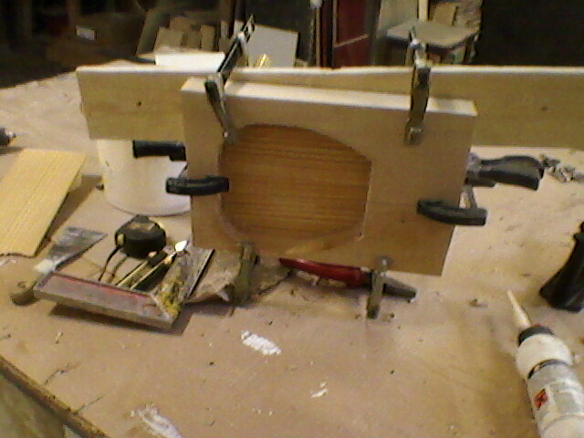

« Απάντηση #73 στις: Αυγούστου 16, 2014, 02:24:22 μμ »
Κόλλησα την πλάτη στον πλακέ τζουρά...

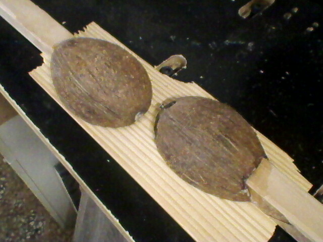

« Απάντηση #74 στις: Αυγούστου 16, 2014, 02:26:59 μμ »
Έβγαλα καπάκια για τις καρύδες...
