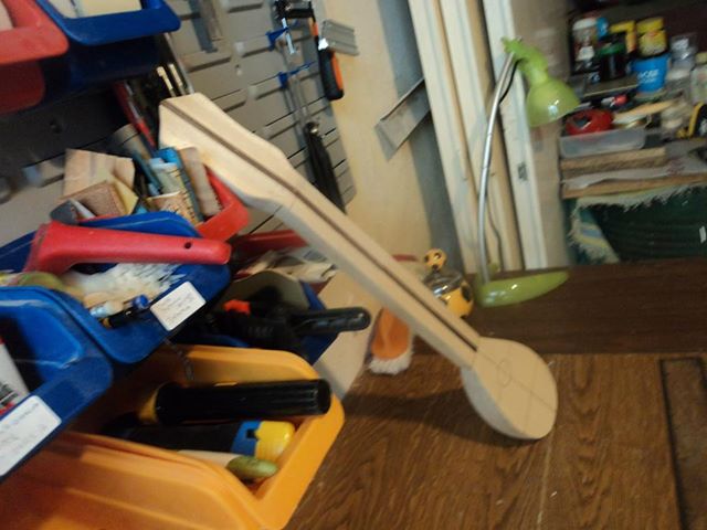

Θα το αφήσω κουρδισμενο για τον Αύγουστο να δω τι θα πάρει αν πάρει κα μετά θα ξηλωσω ταστα για να ισιοσω ταστιερα.
Μη το κανεις, πρώτα δοκίμασε να δωσεις κλίση με ενα σφικτήρα για κανα δυο μέρες
σε ευχαριστώ νασο θα το δοκιμάσω

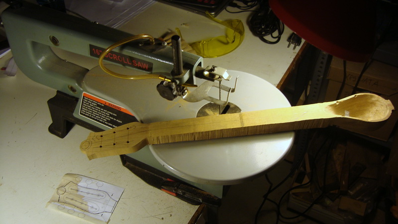

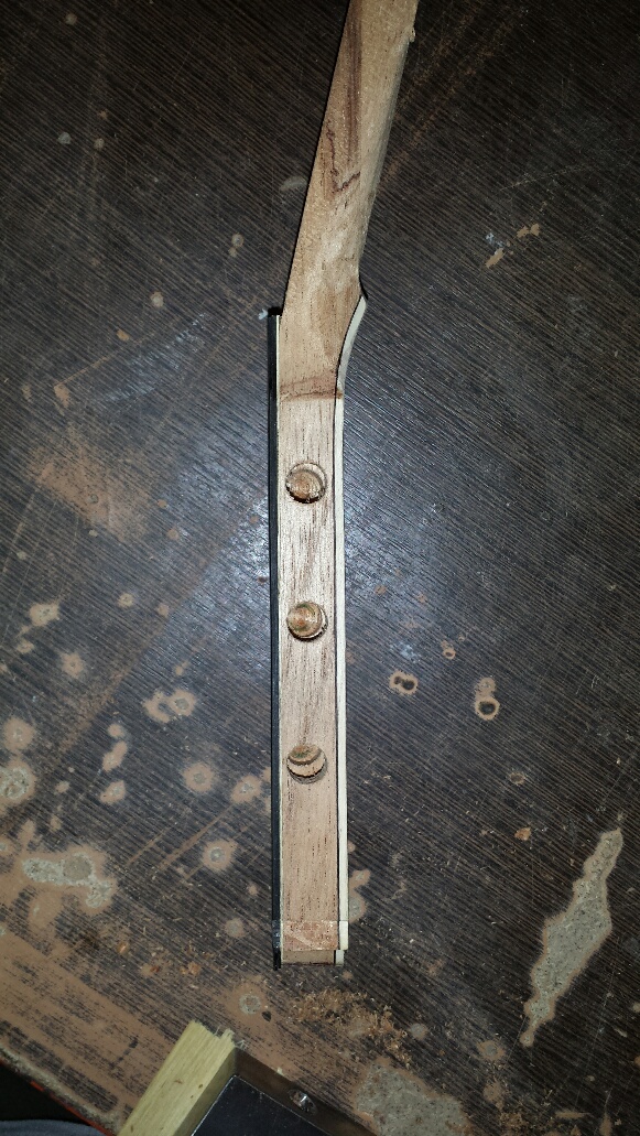

 Πριν 3 εβδομαδες περιπου εχοντας σχεδον καθολου εργαλεια (1 δραπανο και μια σεγα (της πλακας και τα 2 ) καθως και 1 μονο σκαρπελο ισιο(2.2mm) αλλα μπολικο μερακι αποφασισα να σκαψω το πρωτο μου οργανο...
 Το εργαστηριο μου ηταν μπαλκονι του σπιτιου μου (πολυκατοικια) σε ενα χωρο 1.5x2 τετραγωνικα κυριολεκτικα , και ο παγκος εργασιας το καγκελο και το μαρμαρο του μπαλκονιου....
Για καλη μου τυχη , με ειδε που παλευα ενας γειτονας μουσικος και οργανοποιος και μου εδωσε καποιες συμβουλες (κ. θοδωρη σας ευχαριστω πολυ και απο εδω) η ανυπομονησια μου και η βιασυνη να τελειωνω για να αρχισω το διαβασμα για την εξεταστικη δε μου αφησε και πολλα περιθωρια για να ακολουθησω τις  πολυτιμες συμβουλες του  και να το κανω "οπως πρεπει" ! )
Η παραπανω βιασυνη και το γεγονος οτι ειμαι ασχετος με τη μουσικη γενικοτερα , και δη με την τεχνη της οργανοποιιας ,οδηγησαν σε  κακοτεχνιες στο πρωτο μου εγχειρημα  οι οποιες ειναι παμπολλες με εμφανεστερη την ΚΟΝΤΗ ΤΑΣΤΙΕΡΑ!
Κλειδια, καβαλαρηδες, μπερντεδες, λουστρο και το τζουραδακι μου θα ειναι ετοιμο να κελαηδησει
 (εστω και σαν καρακαξα! αρκει που θα λαλησει  ;) )
Καραολο,μπρατσο,σκαφος = μονοκόμματο φλαμουρι
ταστιερα εβενος
κλιμακα 62εκ.
υγ. Χασαμε την παρθενια με τον δυσκολοτερο τροπο , οποτε το δευτερο δεν θα το φοβομαστε καθολου !

Φίλε καλως ήρθες.
Η  ταστιέρα σου έπρεπε να είναι γύρω στους 52 πόντους... (να στέλνεις ερωτήσεις υπάρχουν και πολύ πιο έμπειροι από εμένα και πάρα πολύ πιο έμπειροι να σε βοηθήσουν) δεν ξέρω γιατί αλλά κλίμακα 62 για τζουρά μου φαίνεται μεγάλη... στον επόμενο πήγαινε με κλίμακα 60 εκατοστά (θέλεις περίπου 50 εκατοστά ταστιέρα)
Από εκεί και πέρα βάλε φωτό και ήχο γιατι το πας καλά....

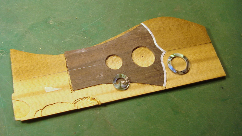

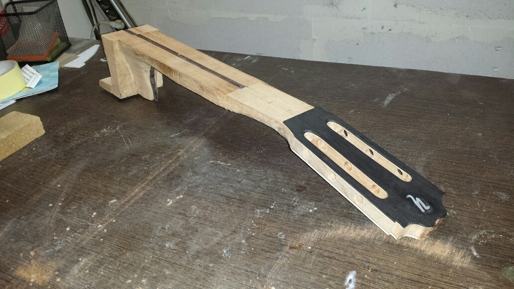

Ας δειξω και εγώ την πρόοδο μου μετά από καιρό που δεν έχω δείξει κάτι...
Η σολέρα είναι ευγενική χορηγία του Νάσου γιατί βαριόμουν να φτιάξω δική μου ;)
Το μπράτσο είναι βραζιλιάνικος κέδρος με κόντρες παλλίσανδρου.
Το headstock είναι μπροστά έβενος με καπλαμά κελεμπέκι και πίσω κελεμπέκι μουαρέ με καπλαμά έβενο.
Τα πλαινά και η πλάτη της κιθάρας κελεμπέκι μουαρέ.

Γυρισες το μουαρε χωρις απωλειες?
Αυτη η σολερα  βγαζει καλες κιθαρες ;D
Απ: Φωτογραφίες και Βίντεο από Εργαστήρια: Αύγουστος 2014
« Απάντηση #52 στις: Αυγούστου 11, 2014, 09:51:54 πμ »
Το πρώτο σετάκι πλαινά έκανε κράκ και θα γίνουν φιλέτα....
Στο δευτερο τα κατάφερα με λίγο υπομονή...

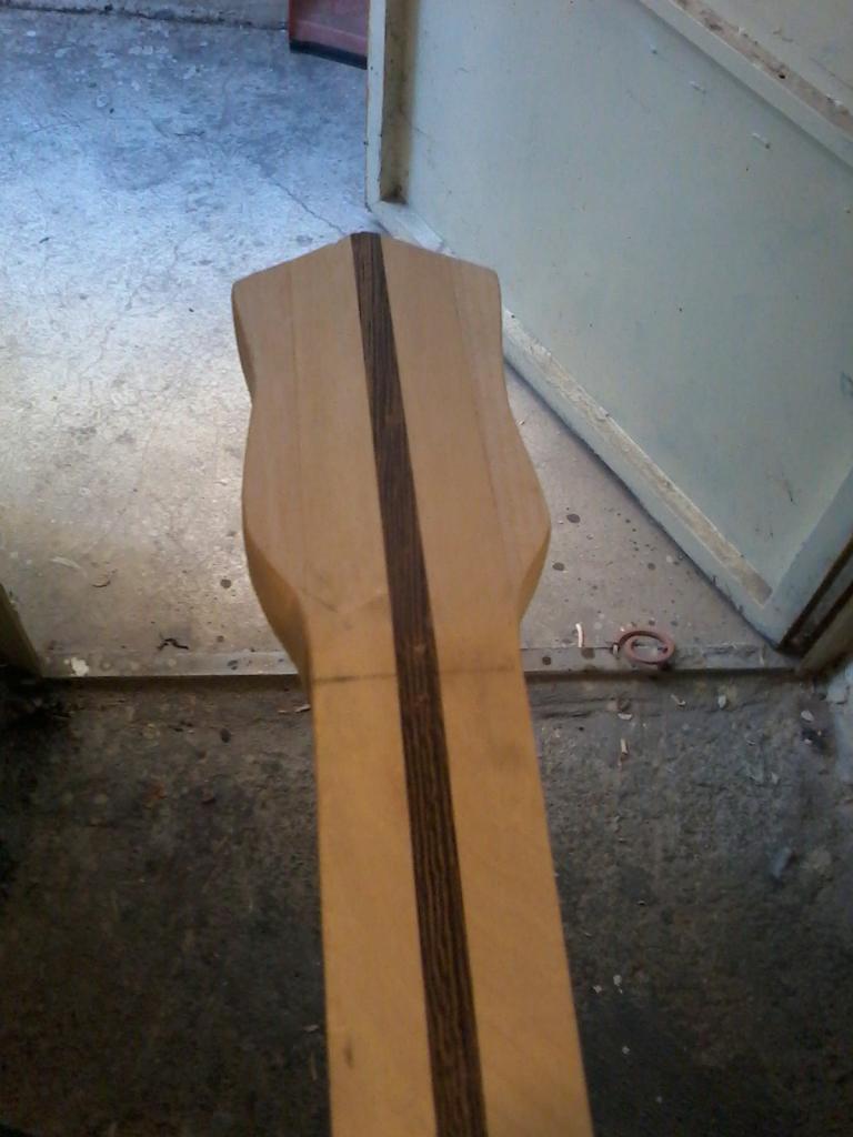

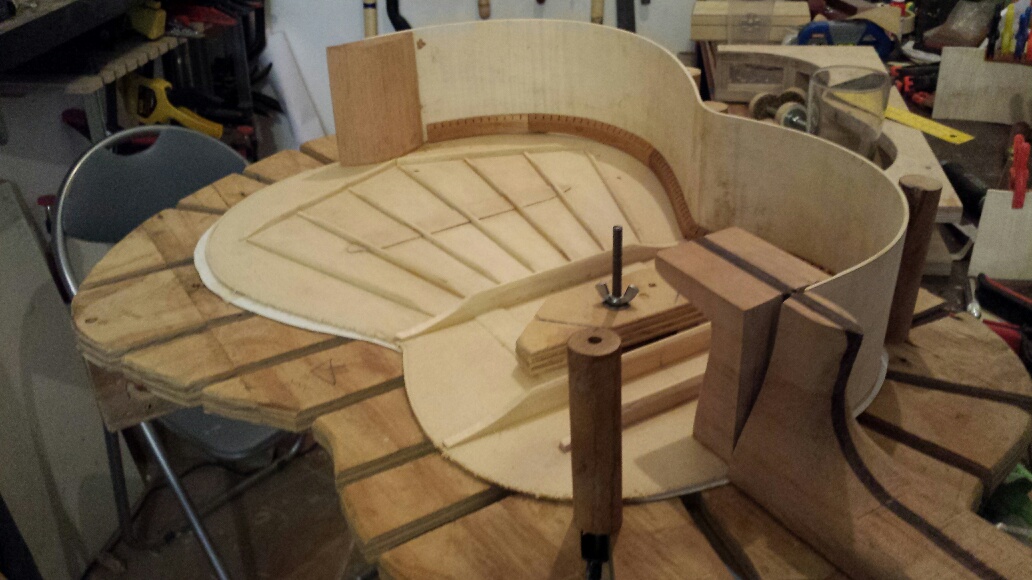

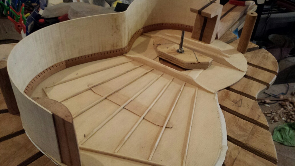

τον καπάκωσα.....διαμόρφωσα χονδρικά και το καράολο....άντε να δούμε τι θα βγει στο τέλος........

« Απάντηση #54 στις: Αυγούστου 12, 2014, 11:40:56 μμ »
θέλουμε καλύτερη φωτό από το καράολο...

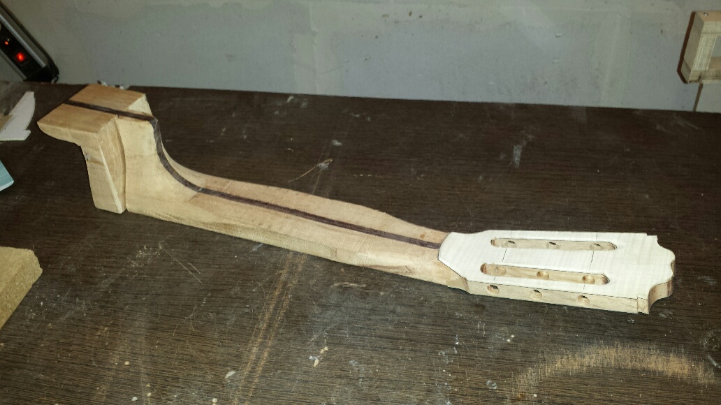

... ο θάνατός σου η ζωή μου... κι αλλα τέτοια μελοδραματικά.
τι μέρες ζούμε ρε παιδιά. Φίλος και συνάδελφος που κάνει (έκανε) επαγγελματικά μακέτες (κτιρίων κυρίως), τόκλεισε πια το "μαγαζί" - είχε να δει πελάτη χρόνια.
Πριν από λίγο καιρό μου έφερε αυτήν την σέγα ...."εσένα θα σου χρησιμέψει περισσότερο".
Τα είπαμε, τα ήπιαμε.
Χτες την δούλεψα λίγο.
έκανα και την φιγούρα του ενός (δύο έχω σκαμμένους) από φύρες της φιγούρας του μπουζουκιού.
Βλέπω διπλό καμάρωμα στο μπαγλαμά ή πάλι βλέπω 'οτι να ναι?
ιδού ;D

η κόντρα βέγκε? όμορφο γίνεται...
