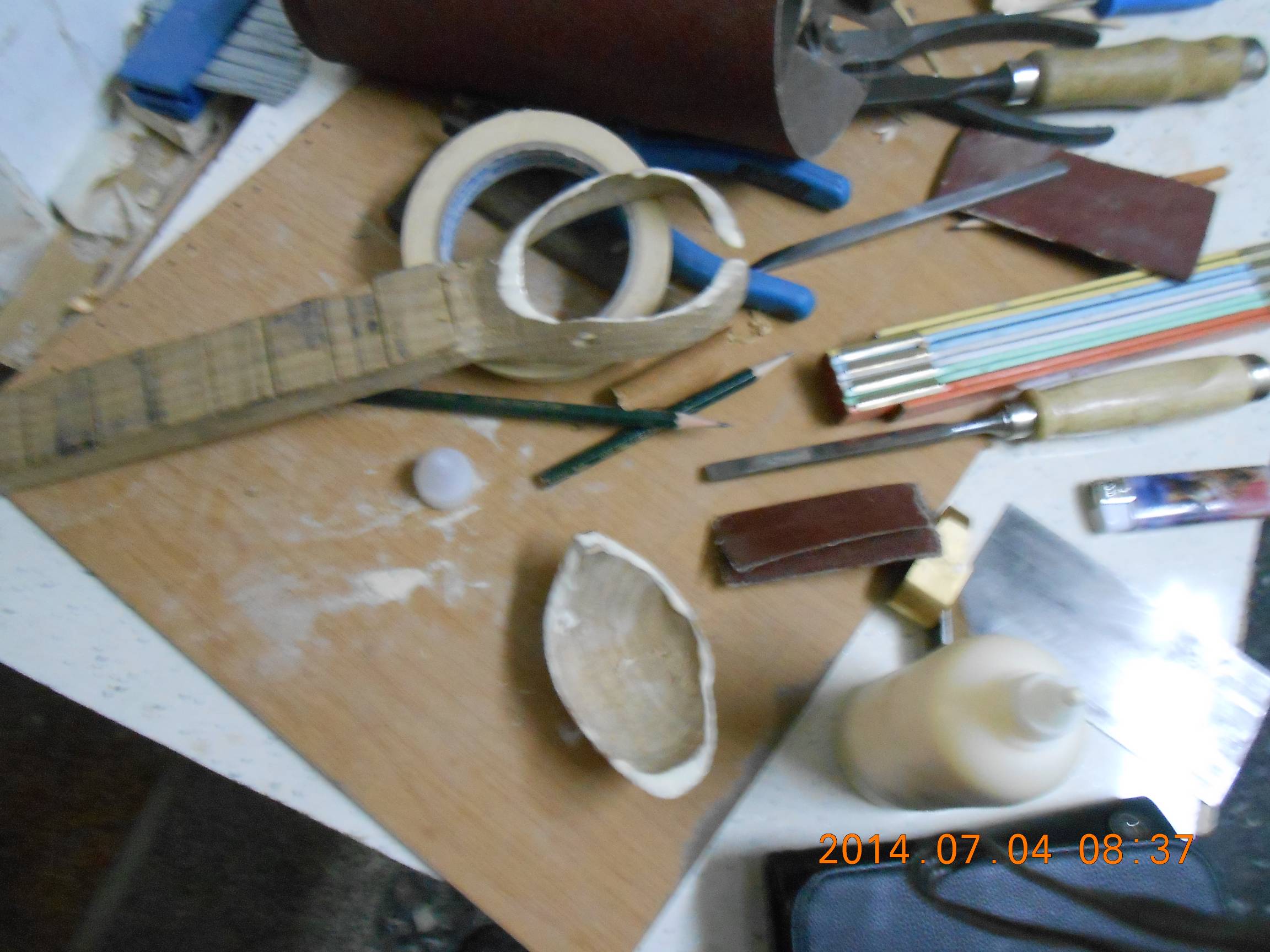

Μπαγλαμαδάκι από μονοκόματο ξύλο καστανιάς(επηρεασμένο από εσάς)ταστιέρα βέγγε,τα φιλέτα είναι όπως και στον τζουρά τον χελιδονάκια,από καπλαμάδες και το εξωτερικό είναι από καρυδιά,κοληθήκαν όλα μαζεί,κοπήκαν σε φιλέτα και λυγίστηκαν,έλα ντε όμως που στις απότομες καμπύλες ξεκολάγανε και κοβόντουσαν(οι καπλαμάδες),έτσι λοιπόν the next time πρώτα τα φιλέτα από καπλαμά(όλα μαζί) γύρω-γύρω με κόλλα και καρφίτσες,και μετά θα κοληθεί το εξωτερικό φιλέτο φάρδους 3 χιλιοστών.
Θέλω να σας μολογήσω και για την κόλλα titebond την κίτρινη ότι στην πράξη διεπίστωσα ότι εκτός από ξύλα κολάει και σεντέφια και κόκαλλα,και συνδιασμούς, όπως βλέπετε τα φιλέτα καπλαμά γύρω από το σεντέφι κολήθηκαν με αυτή την κόλλα και επίσης και οι τσαμπουκάδες από κόκαλα και μητέρα του μαργαριταριού.
Να σας πω και κάτι άλλο, το κομάτι ξύλου του μπαγλαμά έχει τελείως ακανόνιστα νερά, και έχει και κάποα ελατώματα τύπου σαν ροζάκια(στο τέλος του καράολου).
Όταν το πλάνισα και έπειτα το ξεγύρισα από την μέση περίπου του μανικιού και μετά πήρε κλής πρός τα πίσω περίπου έναν πόντο,πρός την μεριά του καράολου,και όμως βγήκε μουσικό όργανο,αυτά παληκάρια.https://www.youtube.com/watch?v=ekFK2sEHlxs&list=UUGrNg4dirQs9c2KOl-ztTJw

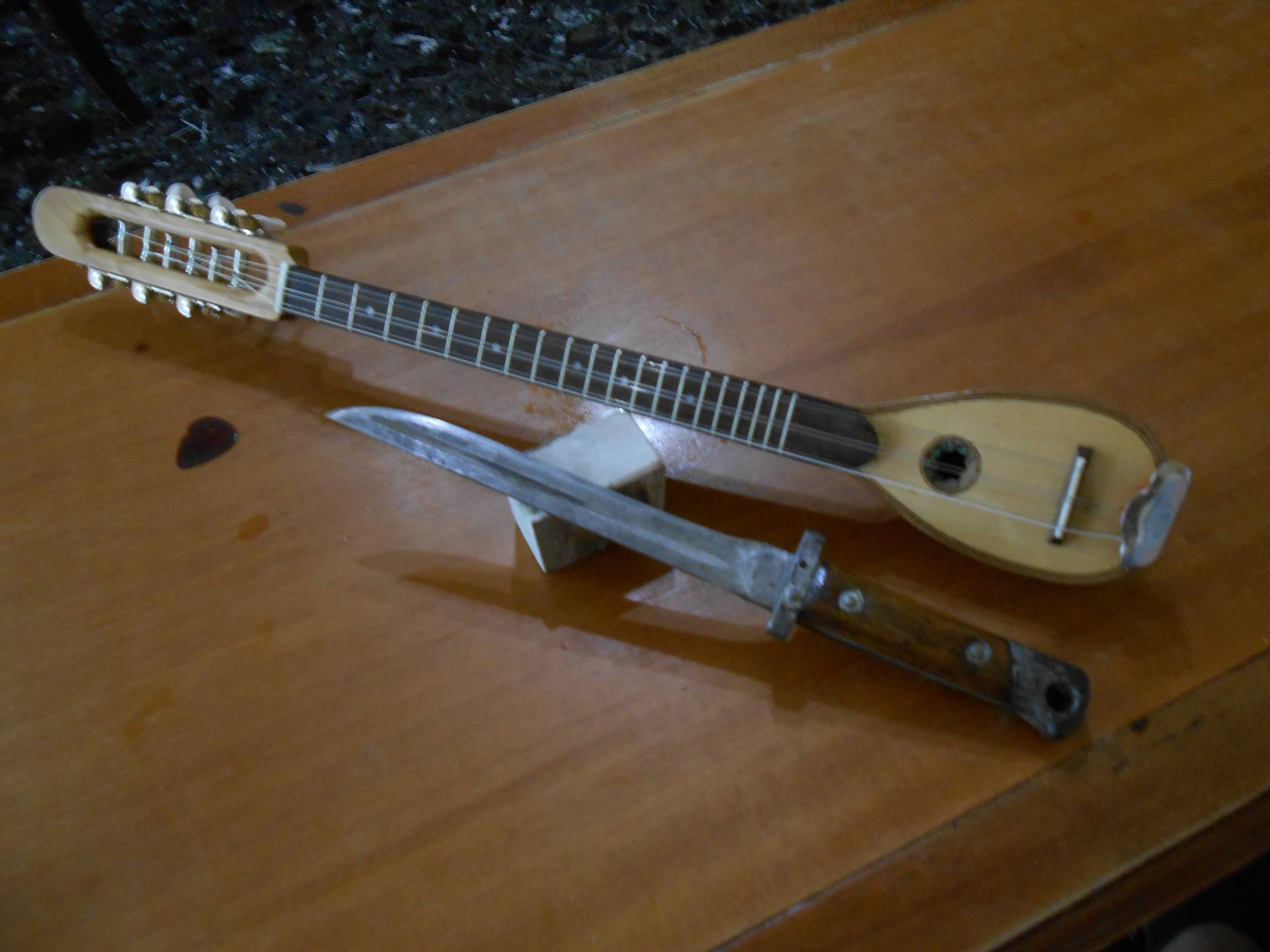

Νίκο τα όργανα και οι παρέες σου έχουν πολύ "χαρακτήρα" (όπως και εσύ άλλωστε  ;) )
ο μπαγλαμάς έχει και γιούφ ? τόκανες από την αρχή ή μετά (είδες διαφορά ?)

Φίλε Μανώλη,το γιούφ έγινε από πριίν κοληθεί το καπάκι,ο αδερφός μου που έπαιζε τον μπαγλάμά ,όταν έκλεινε με άλλο δάχτυλο το γιούφ,άλλαζε λιγάκι ό ήχος,αλλά αυτά έχουν μα κάνουν με helmottz και εγώ τώρα όπου να ναι τελειώνω το δημοτικό,θα μάθουμαι σιγά-σιγα αυτά τα φυσικά φαινόμενα.
Πάντως το γιούφ ή γιούφι ή πλάγια μικρή ηχητική τρύπα μου βγήκε λίγο μεγάλη σε διάμετρο 8-10 χιλιοστά και την ήθελα πιο μικρή,στο επόμενο λοιπόν.
