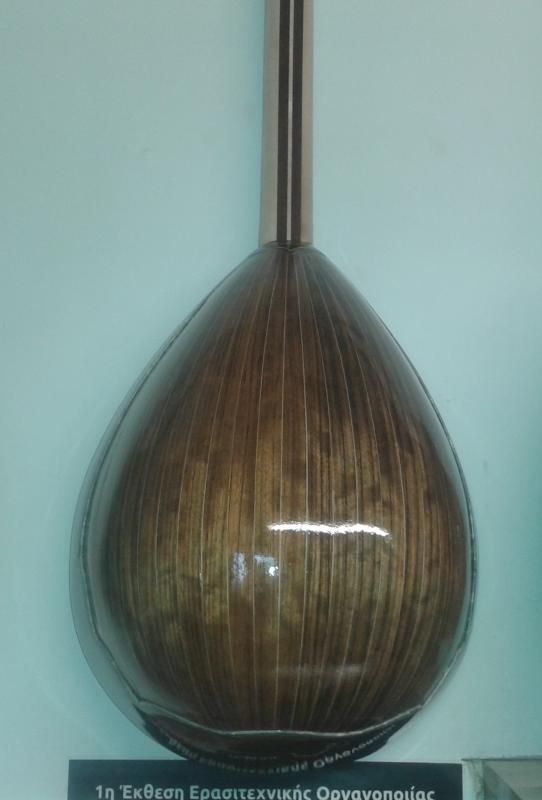

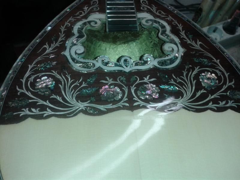

Με αφορμη την εκθεση ολοκληρωσα ενα μπουζουκι που πραγματικα εκανα 6 μηνες να το τελειωσω!
Πρωτα δυο μηνες να κανω το καλουπι χωρις σχεδια αλλα στην ουσια με το χερι και το ματι!
Αλλους δυο μηνες να κανω το σκαφος  http://www.luthier.gr/index.php?topic=1893.msg32448#msg32448
και αλλους 2 μηνες να φτιαξω το μπουζουκι!
Παραλληλα αυτο το διαστημα ασχολιομουν και με παρα πολλα αλλα πραγματα και χομπυ
για αυτο και αργησα τοσο!!
Ειναι η πρωτη φορα που εβαλα βεργα και μαλιστα με το ντρεμελακι!! Αλλη ταλαιπωρια!!
Ταλαιπωρηθηκα πολυ και με τα βερνικια!!
Ειχε ενα προβλημα το πιστολι στην βαλβιδα πιεσης και εκει που
το ειχα βαψει τελειο ξαφνικα μηδενιζε η πιεση και ''εφτυνε'' το πιστολι και ξανα τριψιμο και παλι απο την αρχη!
Και την μια μερα που περναγα λουστρο να κανει καυσωνα πανω απο 40 βαθμους
και την αλλη μερα 7 μποφορ να φερνει μεσα σκονη!
Τελειωσα κυριολεκτικα στις 12 τα μεσανυχτα και το πρωι πηγα στην εκθεση!
Το σκαφος ειναι οβανγκολ, το καπακι Ελβετιας ΑΑΑ και φιγουρα ενα ειδος παλισανδρου με οστρακο!
Το μπουζουκι ειναι φτιαγμενο απο μενα για μενα!!!!! ;D
Μερικες φωτο!

Πρέπει η έκθεση να αλλάξει επόχη...η χειρότερη εποχή για λούστρα...να έχεις φτιάξει το διαμάντι και να παιδεύεσαι από την ζέστη και την υγρασία...
Το είδα και από κοντά στην έκθεση και νομίζω το αδικούν λίγο οι φωτογραφίες...

Ευχομαι να το ευχαριστηθεις Δημήτρη μιας και είναι κατασκευασμένο για να παίζεις εσυ
Παρα πολυ καλο ακουγεται. Πεντακαθαρο.  Οσο απο εμφανιση, μιας και το είδαμε στην εκθεση, δεν εχει το παραμικρό ψεγαδι...

πο κοντά όντως είναι αρκετά καλύτερο . το αδικούν οι φωτογραφίες.

Δημήτρη το μπουζούκι εμφανισιακά είναι τέλειο, το είχα δει και στην έκθεση και μου είχε αφήσει άριστες εντυπώσεις.
Όσο για τον ήχο που ακούγεται εδώ είναι και αυτός αντάξιος της εμφάνισης.  Άψογος.
