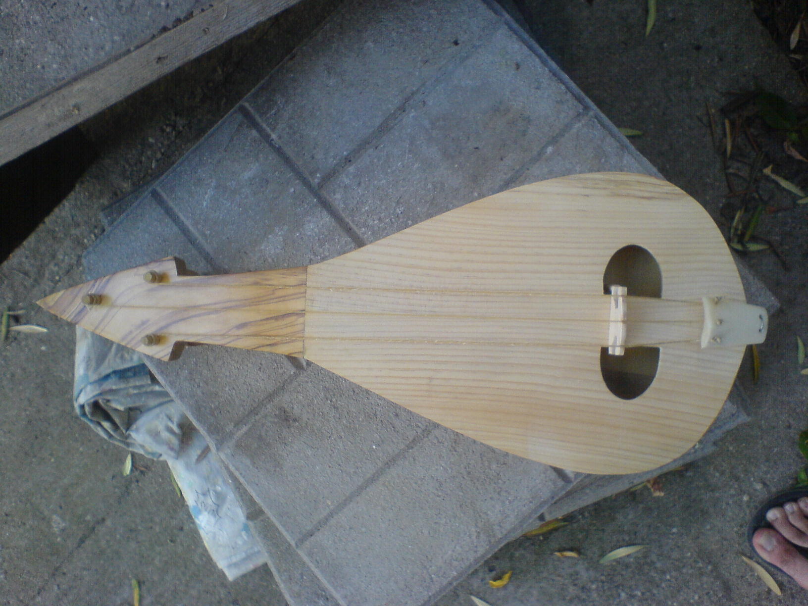

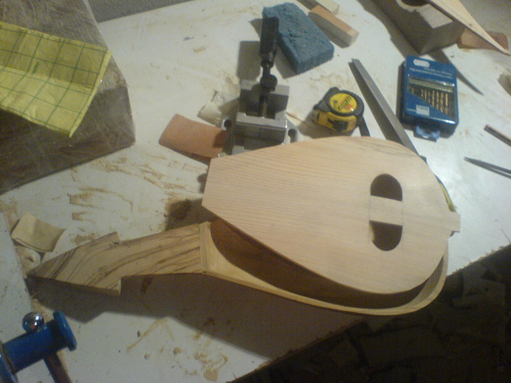

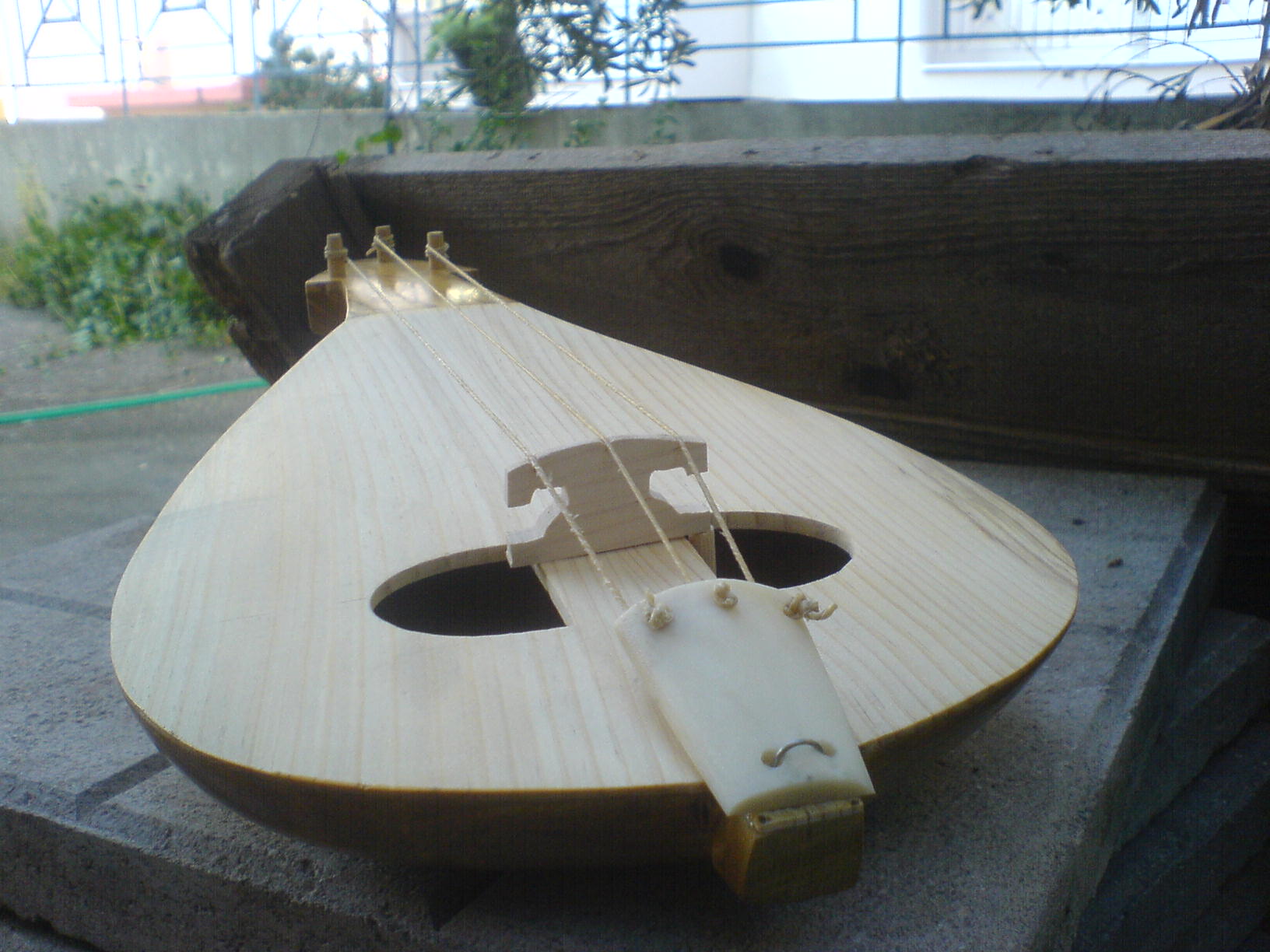

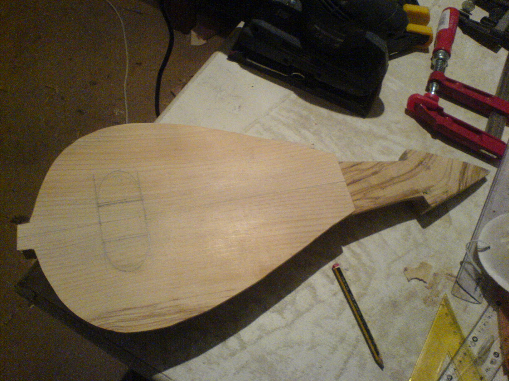

Θρακιώτικη λύρα 2014
Ιουλίου 09, 2014, 09:54:03 πμ »

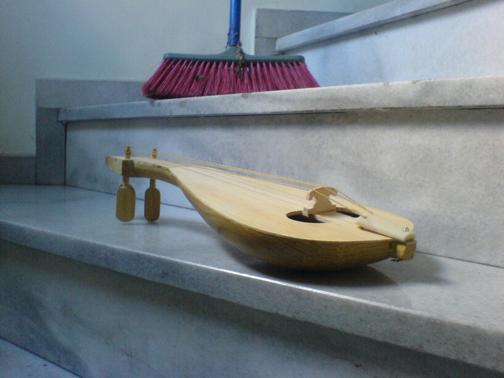

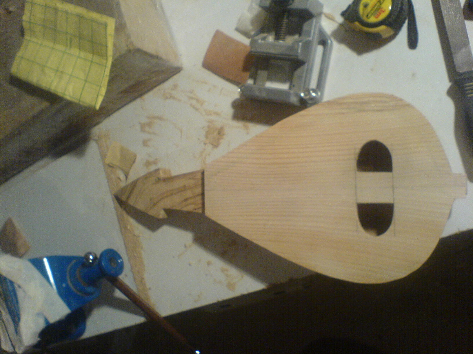

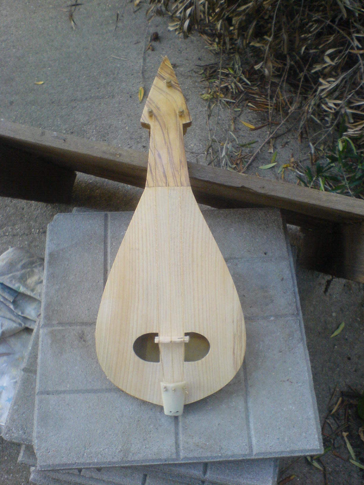

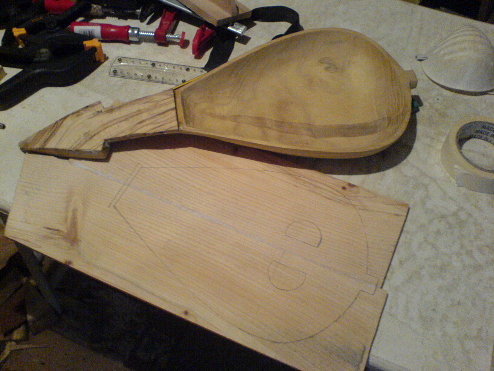

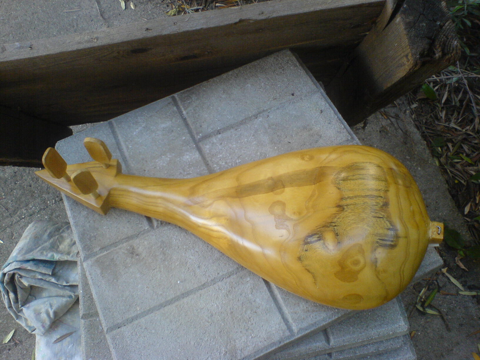

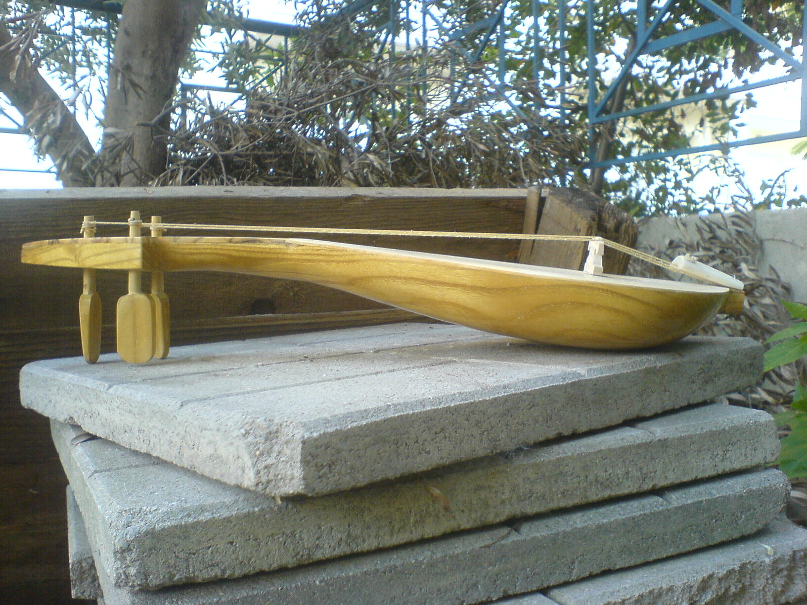

σκάφος μουριά

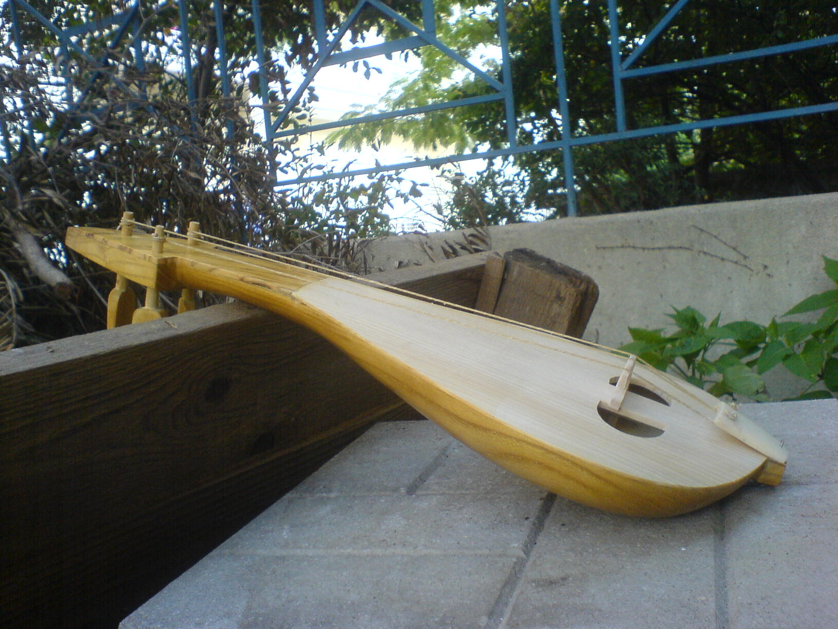

καπάκι πεύκο

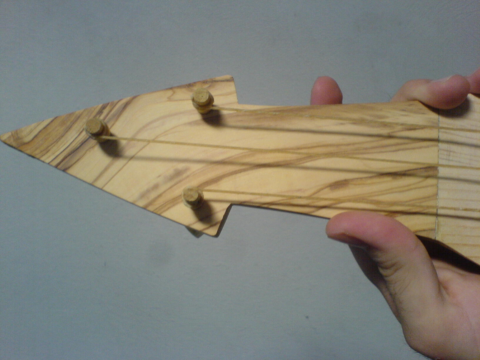

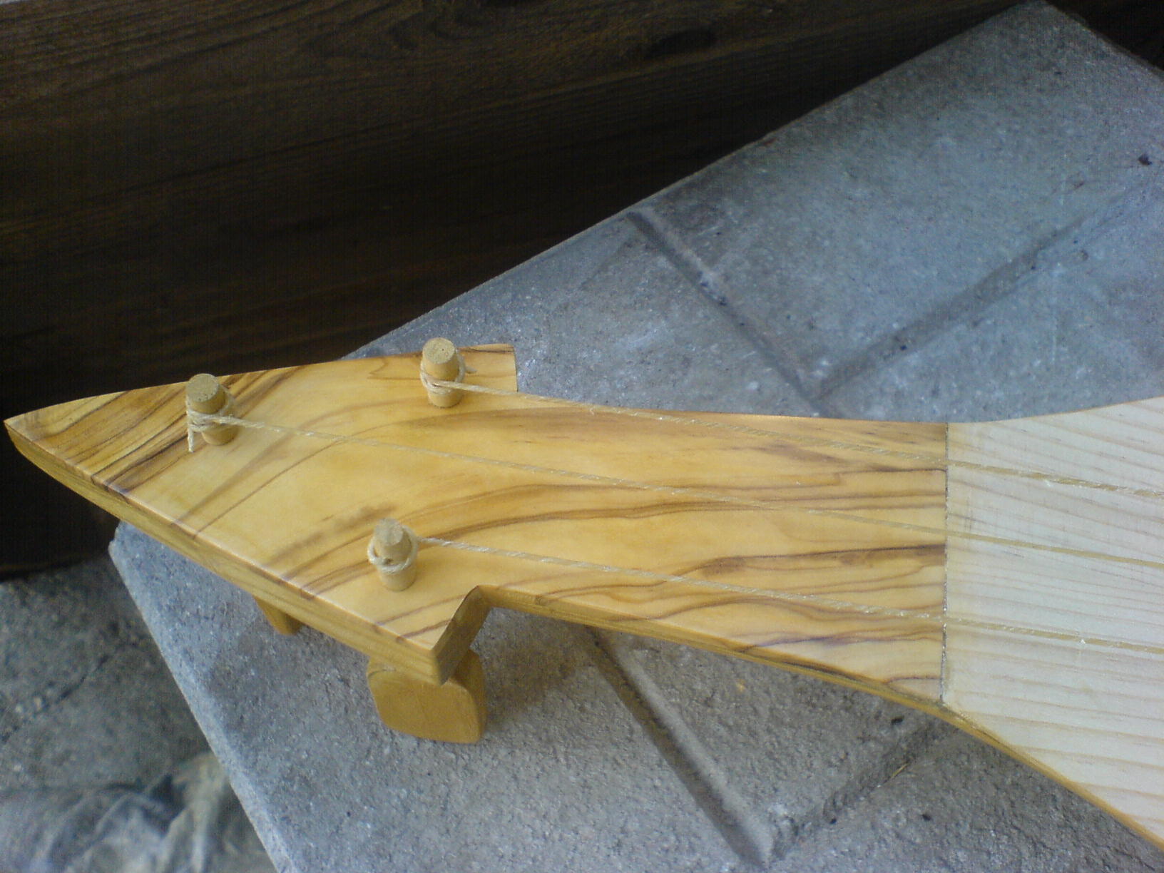

ταστιέρα ελιά (η αγαπημένη μου)!!!!
για πρώτη φορά λούστραρα κι όλας με γομαλάκα...
έψαξα πολύ είναι η αλήθεια και πελάγωσα αλλά έκανα τη πιο απλή διαδικασία και το αποτέλεσμα μου άρεσε αν και δεν θέλω πολύ πολύ να γυαλίζει είναι παραδοσιακό όργανο.

το καπάκι δεν το λουστράρω

Πολύ ωραία φαίνεται Αλέξανδρε , να μας βάλεις να την ακούσουμε
πάντως και μια ματ Γομαλακα στο καπάκι θα του πήγαινε

πολύ όμορφη....τα νερά της ελιάς είναι το κάτι άλλο!!!!

Πάρα πολύ όμορφη!
Εντἐρινες οι χορδές;
Συγχαρητήρια Αλέξανδρε

ευχαριστώ πολύ παιδιά να είστε καλά.
ναι εντέρινες χορδές..
για βίντεο δεν προλαβαίνω όταν βρω χρόνο.

και της μουριας

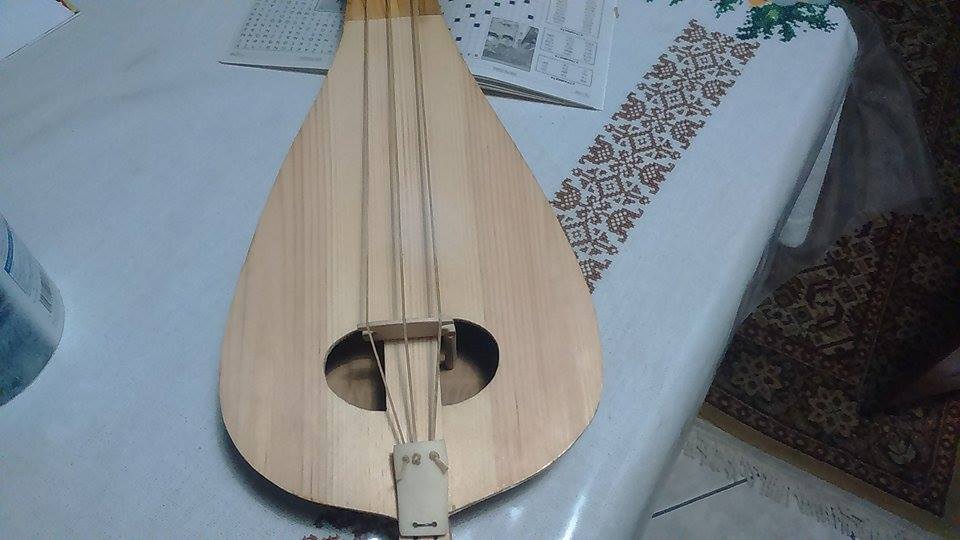

Μου παρουσιάστηκε κάτι πολύ περίεργο αλλάζει χρωματισμό το καπάκι για ρίξτε μια ματιά ξέρει κανείς που μπορεί να οφείλεται;

το οτι ειναι αβερνικωτο το καπακι;
με το καιρο σκουραινουν τα ξυλα (ιδρωτας μας, τανινες του, ρυπανση, κλπ)
κατσε ομως να πει και κανενας προφεσορ...

Στή ριτινη .Εν καιρό θά βγάλη καί γώμα καί θά κολάει . ¨Αλαξέτο μέ ερυθρελάτη.

Στη θρακιώτικη πεύκο χρησιμοποιείται έχω βάλει και σε άλλες λύρες και δεν είχα τέτοιο πρόβλημα.
μάλλον θα φταίει το κομμάτι λογικά.θα το παρακολουθήσω για τη γώμα που μου λες chris.
Το αλουστράριστο δεν νομίζω να είναι και άλλες είναι αλουστράριστες και δεν είχαν τέτοια συμπεριφορά, περίπου στο χρόνο μου το έκανε αυτό.
