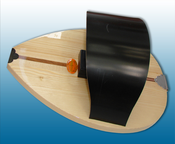

Στο παίξιμο δεν εχει καμια διαφορα εκτος :
Μου βγήκε χαμηλος ο καβαλαρης --το διορθώνω στην ...επόμενη εκδοση, απλά θέλει να δωσεις λίγη κλιση στο μανικο , ενω εγω το ειχα κανει ευθια με το σωμα.
Το μεγεθος του σκάφους που λειπει. Αυτο το συνηθίζεις πολυ αμεσα. Ωστόσο, υπαρχει η λυση να φτιάξεις μια κουρμπα που να αντικαταστησει τον ογκο του σκάφους , στο σημείο που ερχεται σε απαφη  με το σώμα σου, είτε με πλαστικο --επιλογη του Α. Ρότσκου, το λινκ που μου εδωσες -- δες φωτο, ειτε με ξύλο. Εγω ειχα επιλεξει να φτιαξω απο ξυλο αλλα εντέλει όπως ειπα το βολευτικα τοσο πολυ ετσι που δεν το προχωρησα (στο πισω μερος φαινεται στην μια πλευρα το ανοιγμα για την βαση της κουρμπας , που εντελει εκλεισα με στοκο).
