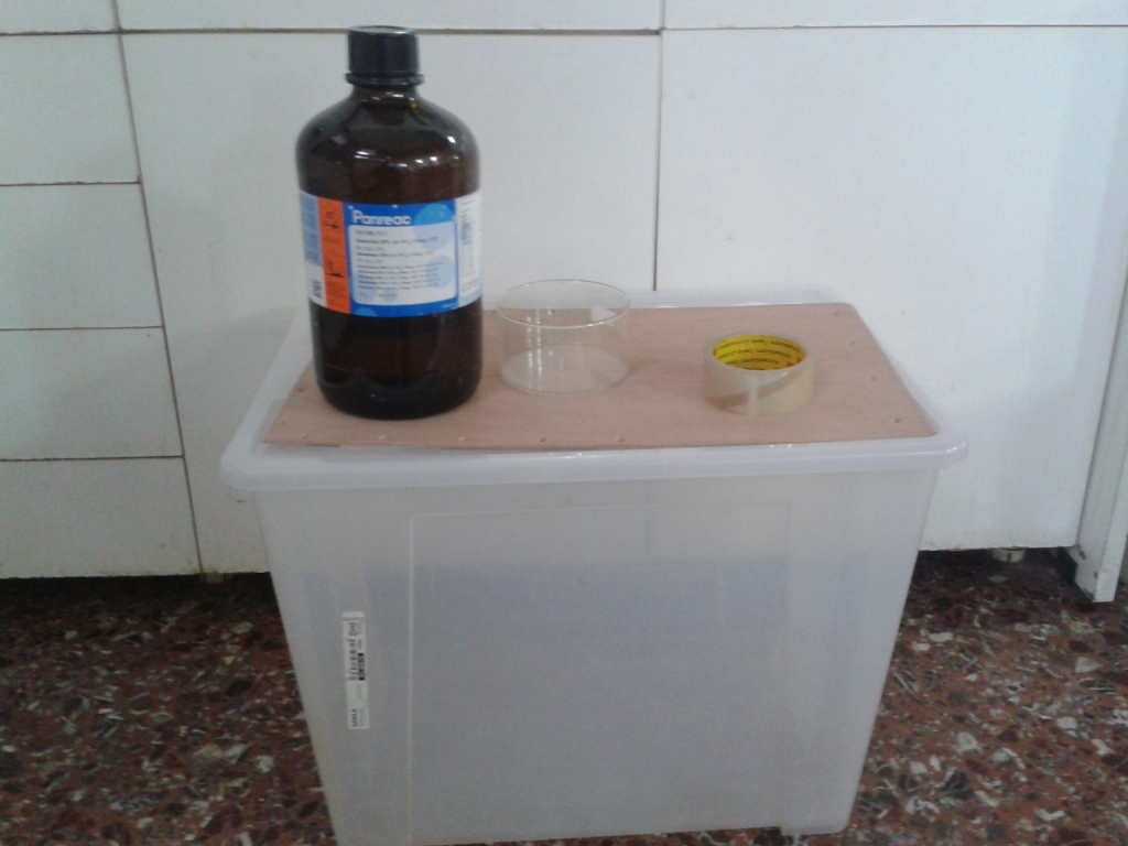

Για την εφαρμογή της τεχνικής χρειάστηκα τα υλικά που φαίνονται στη φωτό:
Δηλαδή:
  • διάλυμα αμμωνίας 25-28% (το 1 λίτρο κοστίζει 7-8€ και το παραγγέλνει κανείς από το φαρμακείο της γειτονιάς)
  • πιατάκι πλαστικό ή γυάλινο με πλατύ πάτο
  • δοχείο που να χωρά το κομμάτι ξύλου προς κατεργασία και με καπάκι να κλείνει καλά
  • κολλητική ταινία για να σφραγίσει το καπάκι του δοχείου
Έβαλα στον πάτο του δοχείου (ΙΚΕΑ) το πιατάκι, πρόσθεσα στο πιατάκι 1-2εκ διάλυμα αμμωνίας, έβαλα μέσα στο δοχείο (ΟΧΙ στο πιατάκι) το κομμάτι ξύλου και τέλος έκλεισα το καπάκι και το σφράγισα με την κολλητική. ΠΡΟΣΟΧΗ: οι ατμοί αμμωνίας είναι αποπνικτικοί οπότε σας συμβουλεύω να κάνετε όλη τη διαδικασία σε εξωτερικό χώρο.
Το άφησα 24 ώρες και κατόπιν το άνοιξα και άφησα το ξύλο έξω να του φύγει η μυρωδιά της αμμωνίας.

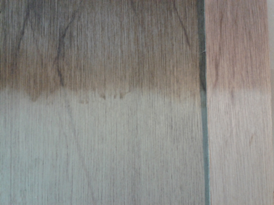

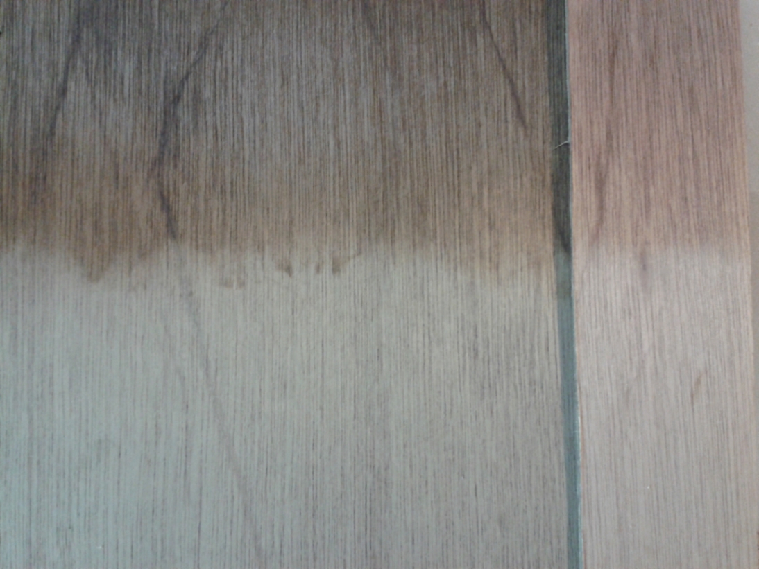

Το αποτέλεσμα φαίνεται ακολούθως:
Αριστερά το ατμισμένο κομμάτι και δεξιά το αρχικό. Τα επάνω τμήματα των δύο δοκιμίων τα πέρασα και με κυραλοιφή για να φανούν πιο έντονα τα νερά.

Κώστα, δεν ανέβηκε η δεύτερη φωτό και γι΄αυτό το ξαναπόσταρα. Απλά σκουραίνει το ξύλο σα να το πέρασες με καπνιά.

πόσο "βαθειά" στο ξύλο διεισδύει η "καπνιά" ?
υποθέτω ότι θα είναι επιφανειακή, αλλά δοκίμασες να κόψεις / τρίψεις το κομμάτι για να πάρουμε μια ιδέα ?

Μάνο,
Το κάπνισμα ήταν επιφανειακό αλλά όταν το έτριψα διαπίστωσα ότι είχε εισχωρίσει περίπου στο μισό πάχος του καπλαμά, δηλ. περίπου 0.5χιλ.
