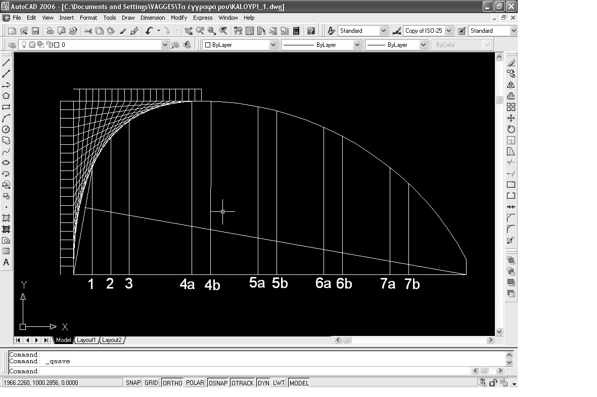

« Απάντηση #45 στις: Μαΐου 04, 2011, 08:11:09 μμ »
Πρέπει να σχεδιάσεις και την διαμήκη τομή στο κέντρο του καπακιού. Από εκεί μετράς σε κάθε σημείο το ύψος της αντίστοιχης εγκάρσιας τομής. Δες το σχέδιο που επισυνάπτω. Αν διαβάσεις πιο προσεκτικά το κείμενο του κύριου Βασίλη θα δεις ότι με παρόμοιο τρόπο σχεδίασης του καπακιού γίνεται και η σχεδίαση της διαμήκους τομής

« Απάντηση #46 στις: Μαΐου 04, 2011, 10:42:01 μμ »
εγω εφτιαξα και την τομη αλλα δεν την αναιβασα διοτι δεν ειμαι σιγουρος για την αποσταση ΔΔ2. ειναι παλι το μισο της ταστιερας?
Απ: Παραμετροι σχεδιασης σκαφους μπουζουκιου
« Απάντηση #47 στις: Μαΐου 04, 2011, 11:02:39 μμ »
Φίλε Ηλία όπως λέει και ο κύριος Κώστα Χαλιός σε ένα άρθρο του στην "κλίκα" η καθ' ύψος διάσταση του μάνικου μαζί με την ταστιέρα στην ένωση με το σκάφος πρέπει να είναι 25 με 26 χιλιοστά. Επομένως αν αφαιρέσεις το πάχος της ταστιέρας το πάχος του καπακιού και το πάχος της ντούγας βρίσκεις την καθ ύψος διάσταση του τάκου. Σωστό ;

« Απάντηση #48 στις: Μαΐου 04, 2011, 11:23:45 μμ »
μπορεις να μου πεις αυτες τις διαστασεις για να τελειωσω τον σχεδιασμο? δεν εχω ασχοληθει καθολου με μπουζουκι, μονο με ηλεκτρικες κιθαρες.
« Απάντηση #49 στις: Μαΐου 04, 2011, 11:32:29 μμ »
Παρακινδυνευμένο αλλά θα σου πώ τι έχω βάλει εγώ. Για ταστιέρα θεωρώ πάχος 6 χιλιοστά, πάχος καπακιού τελικό 2,5 χιλιοστά και πάχος ντούγας 2,5 χιλιοστά. Αυτά ξέρεις παίζουν π.χ. το καπάκι από 2,7 έως 2,5, γι' αυτό σου λέω παρακινδυνευμένο. Έτσι αν ξεκινήσω από 26 συνολικό μάνικο ταστιέρα έχω τάκο 15 χιλιοστά. Δεν ξέρω ας τοποθετηθεί και κάποιος άλλος.

« Απάντηση #50 στις: Μαΐου 05, 2011, 04:02:25 πμ »
   σωστό

« Απάντηση #51 στις: Μαΐου 05, 2011, 08:32:23 μμ »
Ανεβαζω αρχεια dwg και pdf με την τομη του σκαφους κατα τον κατα μηκος αξονα.

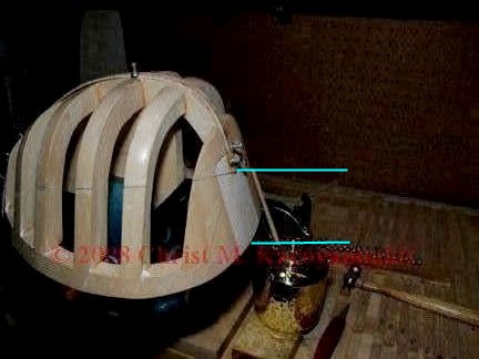

chris
  • Μηνύματα: 500
« Απάντηση #53 στις: Μαΐου 10, 2011, 01:48:50 πμ »
¨Αν  τραβήξεις ένα ράμα από τόν μπροστινό τάκο αφήνοντας 1 κε στό κώνο ψηλότερα  καί στό  υψηλότερο πλευρό 9 κε περίπου τότε θά σού δώση τό κέντρο τού πίσου τάκου πού θά πατήση ή  μυτη  τής ντουγομάνας φυσικά από τίς διπλανές πλευρές θά τραβήξεις τό ράμα
amigo
  • Μηνύματα: 50
« Απάντηση #54 στις: Μαΐου 10, 2011, 02:10:45 μμ »
Με συγχωρείς αλλά δεν καταλαβα τίποτα.
chris
  • Μηνύματα: 500
« Απάντηση #55 στις: Μαΐου 10, 2011, 06:57:21 μμ »
[/url][/img]
amigo
  • Μηνύματα: 50
« Απάντηση #56 στις: Μαΐου 10, 2011, 10:21:08 μμ »
Αυτη την απόσταση θέλω να μαθω!!!!
« Απάντηση #57 στις: Μαΐου 10, 2011, 10:40:35 μμ »
Φίλε amigo το μήκος που ζητάς θα καθοριστεί από το μήκος του ευθείου τμήματος στα πλαϊνά του σκάφους ή καλουπιού. Δηλαδή αν ενώσεις το ακραία σημεία των ευθείων( εκεί που τελειώνει η ευθεία και αρχίζει η καμπύλωση)  πλαινών τμημάτων όλων των καμαριών του καλουπιού με μία ας πούμε ευθεία (ράμμα) και την συνεχίσεις μέχρι τον μπροστινό τάκο θα βρείς το σημείο που καταλήγουν οι μύτες όλων των ντουγιών. Άρα η απόσταση που ζητάς εξαρτάται αποκλειστικά από τα χαρακτηριστικά (διαστάσεις ) του δικού σου καλουπιού. Πως πάει ο σχεδιασμός;
