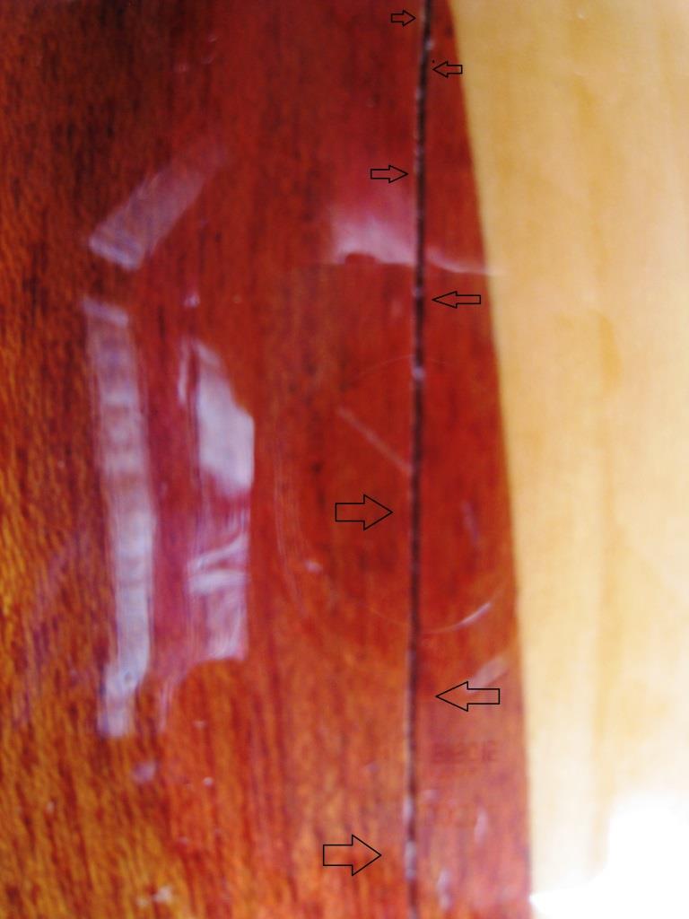

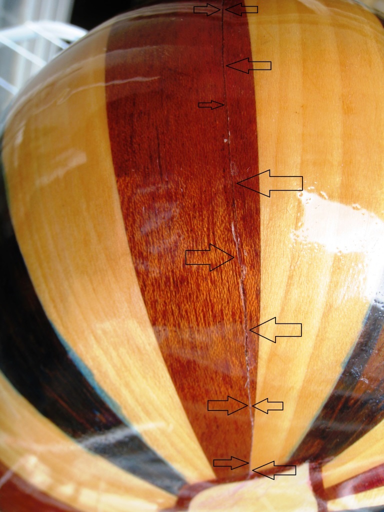

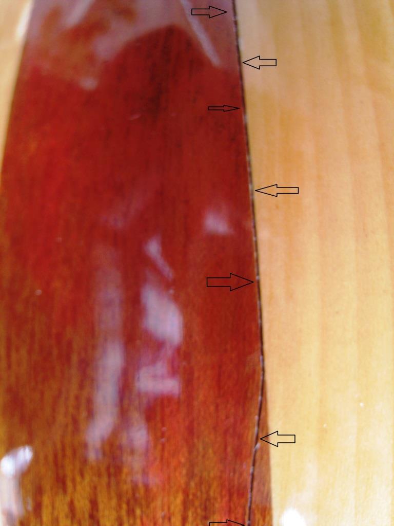

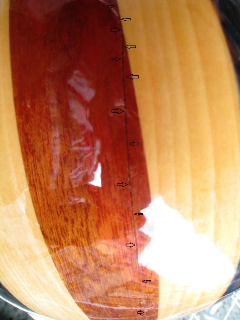

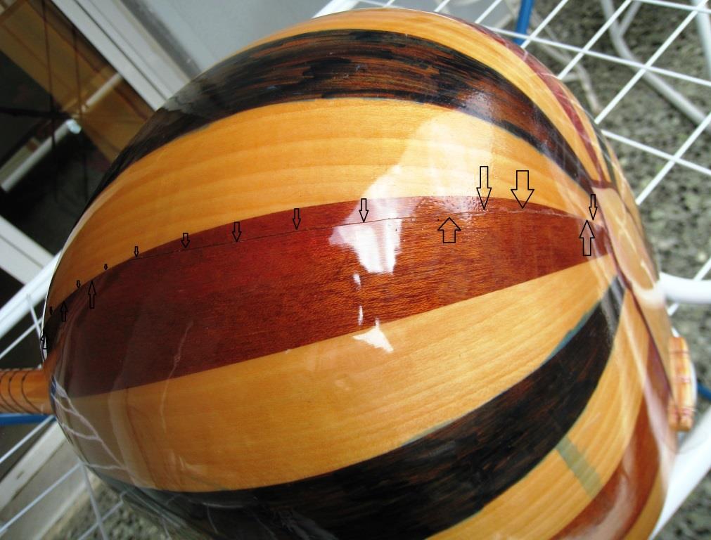

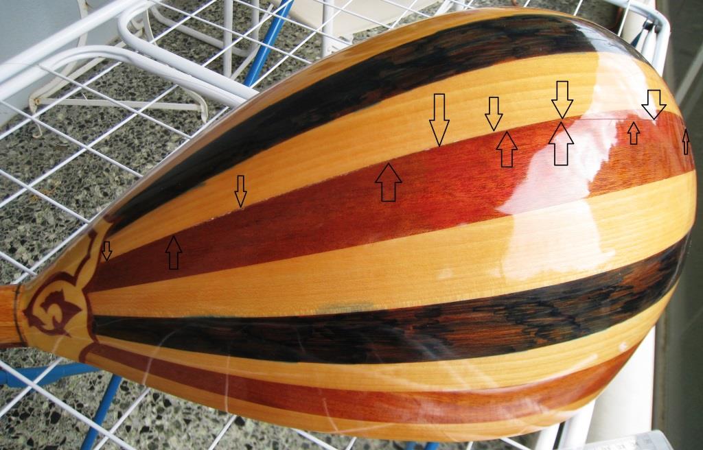

Στέληο, οι φωτό,
Οι "1, 1α, 1β," είναι γενικες του μεγαλύτερου μέρους του "κοίλου". Οι υπόλοιπες, είναι μεγεθύνσεις της χαρακιάς.
Ευχαριστώ και πάλι,λάβε υπ'όψη παρακαλώ οτι πιάνουν μεν τα χέρια μου, αλλά είμαι άσχετος περί των μουσικών, ξύλα, κόλλες, ορολογία, μουσική.
Αντώνης
Απ: Καλωσήρθατε στην κοινότητα μας
« Απάντηση #198 στις: Μαρτίου 08, 2016, 07:58:29 μμ »
αντωνη μικρο το κακο!
αυτο που πρεπει να κανεις, ειναι αν εχεις ξυλοκολλα με λιγη αραιωση (για να εισχωρηση στην ρωγμη) να την απλωσεις (με το δαχτυλο, με ενα πινελακι, οτιδηποτε...) και ακολουθως με μικρα κομματια χαρτοταινιας θα κολλας καθετα (για να σφιξει η ρωγμή) .
αυτος ηταν ο πιο "σωστος" τροπος και με μικρο βαθμο δυσκολιας
ενας ακομη πιο απλος τροπος ειναι να να παρεις κολλα "ξυλοσφικτη" και να βαλεις μεσα (η οποια εχει την ταση να διογκωνεται στο στεγνωμα και νε "γεμιζει" τυχον κενα... π.χ.http://exaspaper.gr/p14831)
κοστος α 4 ευρα κολλα + 2 χαρτοταινια
           β 6 ευρα η κολλα (τα ιδια ερχονται)
στον β τροπο, η ρωγμη θα φαινεται...
αν νομιζεις οτι δεν θα τα καταφερεις, να τον δωσει ο γιος σου στην κορη μου η στο γιο μου, και θα τον παρεις την μεθεπομενη...

« Απάντηση #200 στις: Μαρτίου 09, 2016, 10:14:20 πμ »
 {celebrate018} {celebrate014}
Ωραιότατα. Θα το κάνω και θα πετύχει!! (αφού το λέτε εσείς και εγώ το πιστεύω).
Στέληο και Κώστα σας ευχαριστώ πάρα πολύ.  {celebrate013}

« Απάντηση #201 στις: Μαρτίου 22, 2016, 11:48:17 πμ »
Στέλιο, το έκανα και φαινεται Οκ.

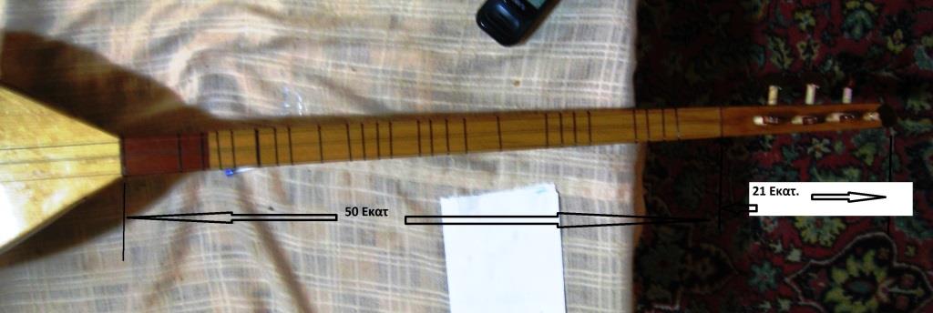

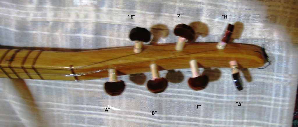

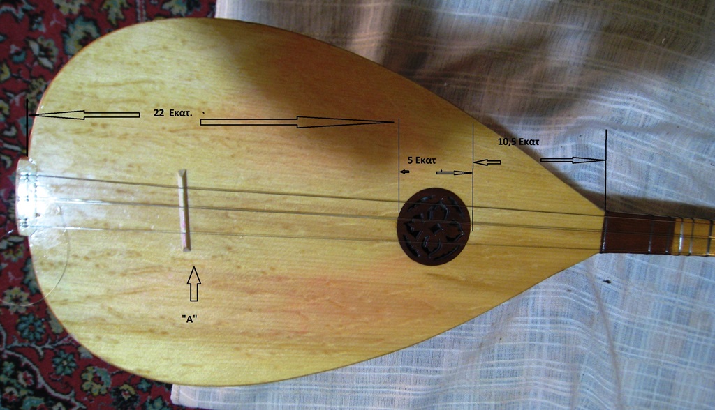

Και πάλι Ευχαριστώ. Συνεχίζω όμως, γιατι σε λιγο θα δώσουν εξετάσεις και ο δικός μου δεν ξερει ουτε τις χορδες ακόμα. Ερωτήσεις: Εχουμε τον ταμπουρά με τις διαστάσεις που βλέπεις στις φωτό. Συνολικό μηκος = 108,5 εκατ.
ο δάσκαλος ειπε οτι οι χορδές που μπάινουν είναι Ντο, Σολ, Ρε απο πάνω προς τα κάτω, οπως τον κρατάμε.
1) Σωστά, η λάθος κατάλαβε το εξυπνοπούλι μου;
2) Πως μπαίνουν οι 7 χορδές απο πάνω προς τα κάτω και γιατι μας ονοματισε μονο 3 αντι για 7;
3) Σε ποια κουρντιστηρια πρέπει να αντιστοιχεί η κάθε χορδή;
4) Ξεκουρδίζεται εύκολα μονο του. Τι πρεπει να κάνω για να μην ξεκουρδίζεται;
Σος . Βοηθησε να μην του το φερω καπέλλο Στέληο μου παρακαλώ {celebrate000}

« Απάντηση #202 στις: Μαρτίου 24, 2016, 06:04:22 μμ »
το κουρδισμα ειναι οπως σας ειπε ο δασκαλος, ντο - σολ - ρε
με την διαφορα οτι ειναι 2 οι χορδες ντο, 2 οι σολ, και η κατω-κατω εχει 3 χορδες ρε...=7!
τωρα: οι ντο (που ειναι 2) η μια απο τις δυο ειναι πιο μπασα (μια οκταβα χαμηλωτερα και μπαινει πανω απο την αλλη ντο)
οι σολ ειναι ιδιες, και στις 3 ρε παλι εχει μια πιο "μπασα" η οποια μπαινει πιο πανω απο τις αλλες 2!
εν ολιγης:(απο πανω προς τα κατω οπως τον κραταμε:)
ντο μπασο
ντο
σολ
σολ
ρε μπασο
ρε
ρε
ολα τα εγχορδα ξεκουρδιζονται!
θα παρεται ενα κουρδιστιρι, στην ντο θα δειχνει C, στην σολ G, και στην ρε D
ελπιζω να βοηθησα!

Λοιπόν, Στέλιο, ΣΟΣ> Επειδη ειχαμε τα μπερδεματα , του ελειπαν και οι χορδες, δεν ξεραμε και πως και που μπαίνουν, πήγαμε σε ενα κατάστημα της γειτονιας με μουσικά ήδη. Ο καλός άνθρωπος, δεν γνώριζε απο ταμπουρά, αλλά ρώτησε κάποιο γνωστό του καθηγητή και, κατέληξε οτι ο δικος μας δεν είναι κλασσικος μαθητικος ταμπουρας γιατι ειναι 1,10 μηνος αντι για 1μ. Παιρνει μακρυτερες χορδες, μας τις εβαλε ευτυχως και κουρντίζεται λεει μονο σε ΣΟΛ ΡΕ Λα (απο πανω προς τα κατω οπως τον κρατάμε με το μπράτσο αριστερά). Οπου μπαίνουν,
ΣΟΛ ψιλη
ΣΟΛ Χονδρή
ΡΕ ψιλη
ΡΕ ψιλή
ΛΑ χονδρή,
ΛΑ ψιλή,
ΛΑ ψιλή.
Αν προσπαθησουμε λεει να τον κουρδήσουμε σε Ντο, Σολ, Ρε, θα σπάσουν.
Τι να κάνω γιατρέ μου???   {celebrate004} {celebrate004} {music024}
