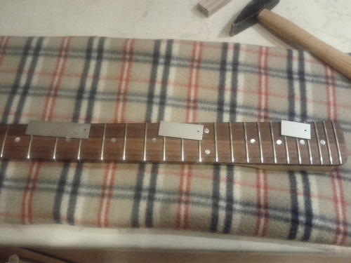

Ποτὲ δὲν κατἀλαβα σὲ τὶ ἐξυπηρετεῖ αὐτὴ ἡ μέθοδος ἐλέγχου τῶν τάστων ἀνὰ τριάδες ὅταν μὲ ἕναν κανόνα (χάρακα, ρίγα) σ' ὅλο τὸ μῆκος τῆς ταστιέρας, βλέπεις συνολικῶς τὸ "δᾶσος" καὶ ὄχι μόνο τὸ "δέντρο".
Ἄσε ποὺ μ' αὐτὴ τὴ μέθοδο τῶν τριάδων, ἡ ἐλάχιστη ἀνοχή ἡ ἀβλεψία μπορεῖ στὸ τέλος νὰ σοῦ δώση συγκεντρωτικῶς καὶ συνολοικῶς κοῖλο ἤ καμπύλο ὰποτέλεσμα στὴν ταστιέρα.
ΜΕ ΒΡΙΣΚΕΙΣ ΑΠΟΛΥΤΑ ΣΥΜΦΩΝΟ...................ΓΙ ΑΥΤΟ ΚΑΙ ΔΕΝ ΤΟΧΩ ΚΑΝΕΙ ΠΟΤΕ

οπου εχουμε μεγαλες τασεις, κοιλο θελουμε!
ελαχιστο μεν, κοιλο δε.
ποια η λογικη του βαζω σφηνωτα τα ταστα σε μια ισια πλανισμενη ταστιερα?
Γιάννη,
μὲ τὸ χάρακα (καὶ μὲ κατάλληλη ἐμπειρία βεβαίως) βλέπεις τὴ συνολική "καμπούρα" στὸ καράολο (ἐννοῶ τὸ κενό) ποὺ θὰ γίνη εὐθεία μὲ τὴν τάση τῶν χορδῶν.
Ὀσο γιὰ τὸ ἀρχικῶς ἵσιο τῆς ταστιέρας ἥ τὸ πόσο κοῖλο της, εἶναι αὐτὸ ποὺ θὰ καθορίσει τὸ πᾶχος τῶν τὰστων γιὰ νὰ δοθεῖ ἡ ἐπιθυμητὴ κλίση πρὸς τὰ πίσω.

σιγουρα με τον χαρακα θα δει το σκευρωμα η το αντισκευρωμα που επιθυμει ο κατασκευαστης αναλογα με το ειδος του οργανου, αλλα με το τσεκαρισμα ανα τριαδες σε ολο το φαρδος της ταστιερας ελαχιστοποιει την περιπτωση ενος μικρου τριξιματος.
μπορουν νομιζω να μας το επιβεβαιωσουν οι φιλοι ΚΑΠΑ και Ανδρεου, που εχουν δειξει οτι το εφαρμοζουν στις κατασκευες τους.

Μετα το καρφωμα (πρεσαρισμα) των ταστων ,παντα μετραω ανα τριαδες τα ταστα.
Εχω φτιαξει τρια κομματια απο αλουμινοβεργα για αυτο.
Κατα τη γνωμη μου ειναι βασικο αυτο το τσεκαρισμα πριν παω στο ολικο λιμαρισμα των ταστων.

Αφου γινει η επιπεδοποιηση (φρετ λεβελινγκ ελληνιστι), μετα γινεται το τριψιμο για την καμπυλοτητα των ταστων, και μετα γινεται ελεγχος για μικροδιορθωσεις ανα 3αδες (κατα την γνωμη μου...)
Εχεις δικιο Στελιο,αλλα οταν βαζεις ταστα γαιδουρια  ;D οπως αυτα που βαζω,θελει ζυγισμα και πριν το ολικο λιμαρισμα.
