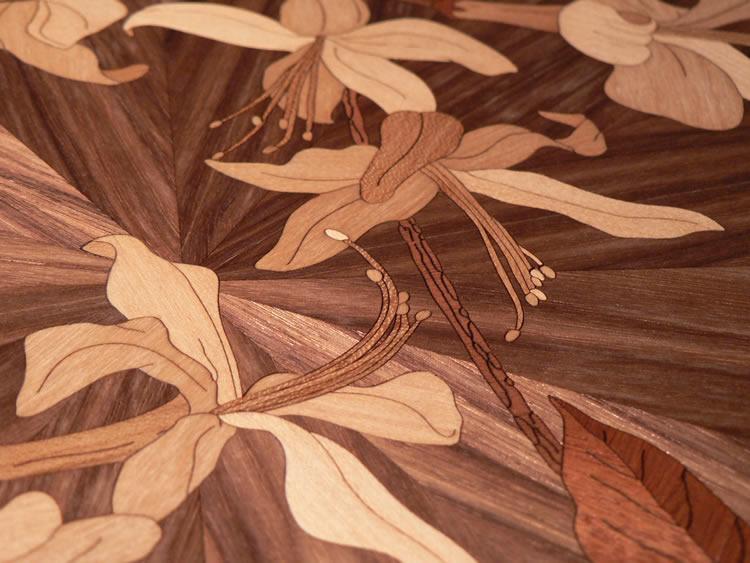

Σκέφτομαι να φτιάξω ένα σχέδιο για την πεναριά του λαούτου ,από ένθεση  διαφόρων καπλαμάδων (marquetry). Μιάς και κάποια από αυτά τα ξύλα είναι αρκετά μαλακά, υπάρχει κάποιο υλικό-βερνίκι-ρυτίνη που θα μπορούσε έπητα να το προστατέψει από τα χτυπήματα της πένας?

Γιωργο υπαρχει μια αυτοκολητη ζελατινα που βαζουν στα απλα τζαμια για να γινουν security δλδ να μην πεταγωνται τα κοματια οταν σπανε. Ειναι πολυ λεπτη (δεκατα του χιλιοστου) και παρα πολυ ανθεκτικη. Αυτη εβαλα και 'γω στο μπουλγαρι μου. Ψαξτην σε μαγαζι που ασχοληται με τζαμια αυτοκινητων.

Σ 'ευχαριστώ Δημήτρη. Είναι η ποιο εφικτή μέχρι στιγμής λύση. Θα προτιμούσα κάτι που να μην αφήνει κοφτερές 'άκρες όπως ένα αυτοκόλλητο γι' αυτό και σκεφτόμουνα κάτι σε υγρή μορφή που όταν στεγνώνει αποκτά την σκληρότητα βυνιλικού ή ασετόπαστας. πιο σκληρό από την πένα τέλος πάντων. Αν δε βρώ κάτι πάω μάλλον σε μεμβράνη μετά.

Γιωργο ειναι τοσο λεπτη (αλλα πολυ ανθεκτικη) που απο θεμα αισθητικης δεν παρουσιαζει θεμα.
Και επισης ακομα και να φθαρει καποια στιγμη, απλα την ξεκολλας και κολλας μια καινουρια στο αψε σβυσε.
