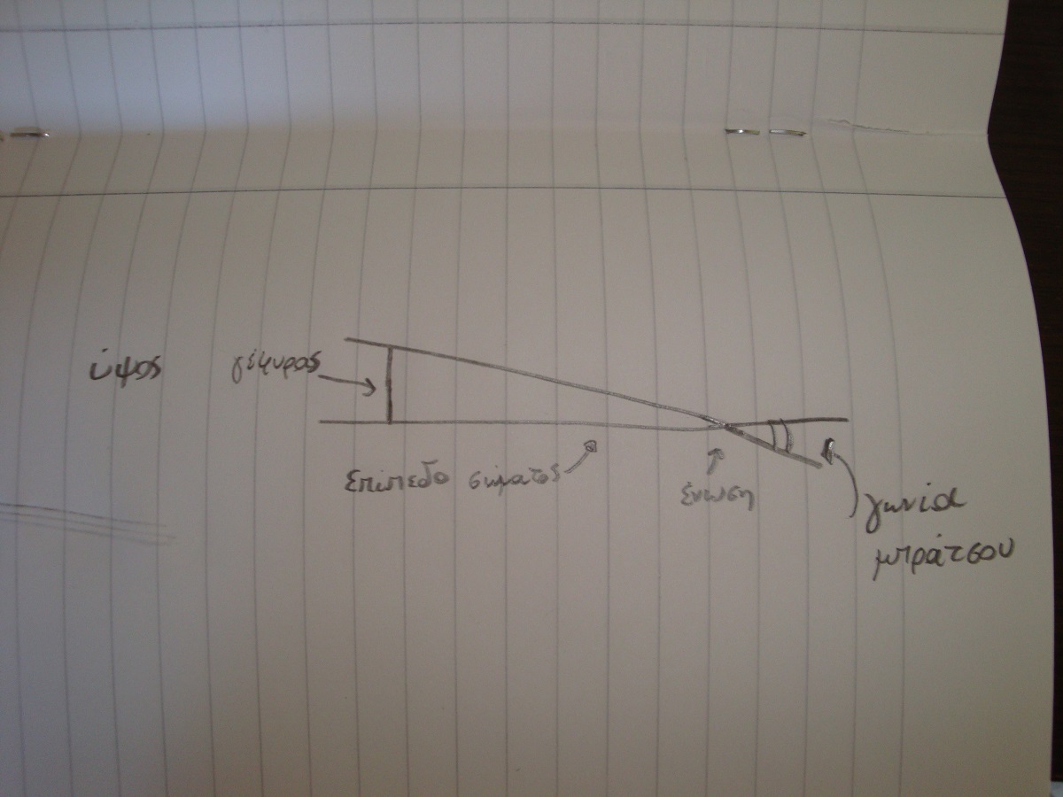

Εδώ μιχάλη σε έχασα λίγο μου φαίνεται φάσκεις και αντιφάσκεις.
Προσωπικά δεν θα έβαζα 5 μοίρες σε μπράτσο, 3-3,5 είσαι μια χαρά πιστεύω.
Στο σχηματάκι παρακάτω,αν βάλεις τις πραγματικές διαστάσεις θα βρεις σε πιο ύψος τουλάχιστον(καλό είναι να έχεις να σηκώσεις περισσότερο) πρέπει να σηκώνεται η γέφυρα για να μην έχεις θέμα,αν δεν σε καλύπτει αυτή η γέφυρα κοιτάς για κάποια άλλη,εκτός αν ντε και καλά θες την συγκεκριμένη οπότε εκεί θα διαμορφώσεις τα υπόλοιπα(την γωνία δηλαδη)

Γιαννη οι 5 μοιρες που ειπα στον Μιχαλη ειναι ενδεικτικα το ανωτερο που μπορει να σχεδειασει.
Κατατοπιστικο το σχεδιο που εβαλες ( μια εικονα χιλιες λεξεις ). ;)
Σημ: ο σχεδιασμος αφορα το υψος του μπρατσου,οποτε πρεπει να υπολογιστει και η ταστιερα.
Η τελικη ευθεια ειναι υψος nut - γεφυρα.

Θάνο όπως είπες μια εικόνες χίλιες λέξεις.
Παράθεση
Έχεις δίκαιο,γι'αυτό είπα ότι η γέφυρα να έχει περιθώριο να αναίβει και άλλο και να μην είναι οριακά αλλά δεν το αιτιολόγησα. :)
