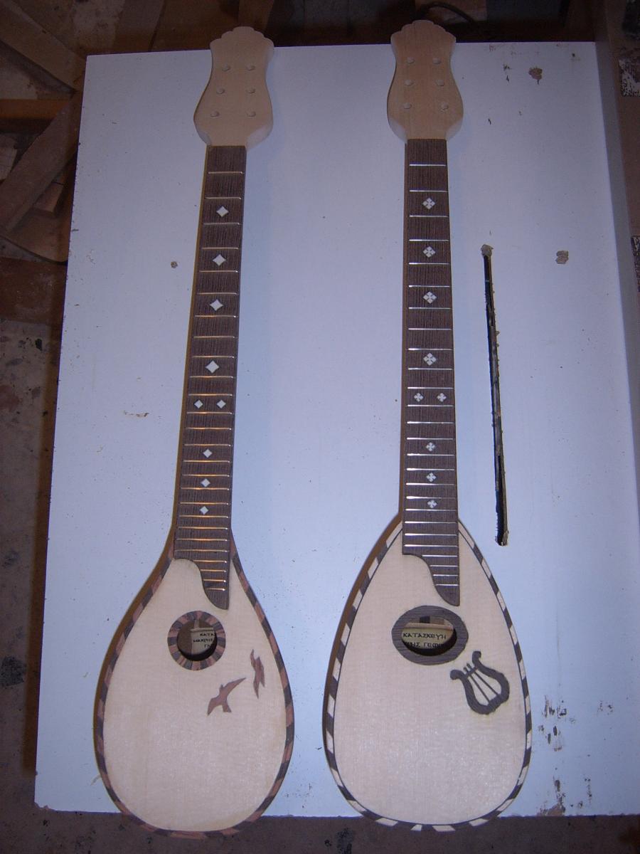

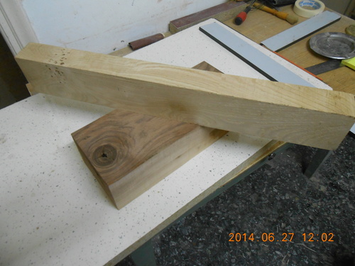

ενώ λοιπόν είχα πάει στο Σοφιανό να βρω κάτι φιλέτα, πήρε το μάτι μου ένα καπάκι κέδρου και ενθουσιάστηκα... το πιο σκούρο που έχω δει και με καταπληκτικά νερά (δεν ξέρω αν είναι και πολύ "κατάλληλα" γιατί είναι κάπως στρεβλά, αλλά λίγο με ένοιαξε). Έτσι έφυγα από το μαγαζί με καινούργιο καπάκι και ένα κομμάτι green paua που ταίριαζε με το καπάκι (φυσικά δεν είχα σκοπό να αγοράσω τίποτα παρά μόνο φιλέτα, άτιμο πάθος ...)
κι αφού ταλαντεύτηκα για λίγο να το βάλω στην κιθάρα που (υποτίθεται πως εδώ και πολλούς μήνες) "θα" ανακατασκευάσω ή σε νέο μπουζούκι, "κέρδισε" το μπουζούκι... στις φωτό φαίνεται κι ένα κομμάτι έλατο (από καπάκι) για να δείτε την διαφορά στο χρώμα...
ιδιας αποχρωσης αλλα πιο ισοβενο απο Σοφιανο εχω βαλει σε μπουζουκι και κελαηδησε ομορφα

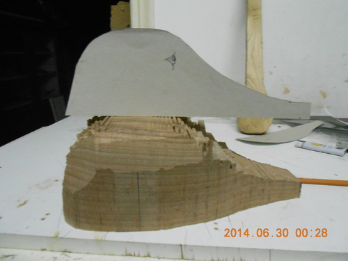

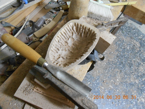

κατέβασα το καλουπάκι μου από το ράφι κι άρχισα με κερασιά Ελληνική που μου είχε δώσει ένας φίλος (ένα σανίδι, με το ζόρι έβγαλα τις ντούγιες, στο τέλος μου τελειώσανε και συνέχισα με κερασιά Αμερικάνικη - πιο κόκκινη. η συγκεκριμένη τουλάχιστον)
άφησα και το καπάκι στον πάγκο να το κοιτάω να παίρνω ιδέες...
και χτες "έκλεισε" το σκάφος

Μανωλη το έκανες το μαντολίνο κούκλα, οντως αυτο το κερί το ζωντανεύει το χρωμα, μπράβο και για το σκαφάκι που κάνεις, τελικά θα το βάλεις το καπάκι αυτό;, δεν έχω καταλάβει πως είναι τα νερά του, είναι λεπτά απλά εχει χρωματισμούς ή φαρδιά οπως φαίνετε;
Απ: Φωτογραφίες και Βίντεο από Εργαστήρια: Ιούνιος 2014
« Απάντηση #110 στις: Ιουνίου 27, 2014, 09:31:51 μμ »
Γειά σου Χρήστο, στο μαντολίνο δεν είναι κερί, είναι το Liberon oil

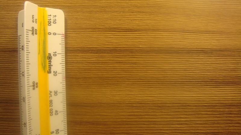

το καπάκι έχει περίεργα νερά, δεν είναι πολύ στενά αλλά τα φαρδιά που φαίνονται είναι χρώμα. Θα βγάλω μια φωτό με χάρακα επάνω να καταλάβεις.

« Απάντηση #113 στις: Ιουνίου 28, 2014, 07:33:09 πμ »
Μανο μου εχω την εντυπωση οτι αυτος δεν ειναι κεδρος, αλλα σεγκογια, και μαλιστα ενα ειδος που ονομαζεται sinker, και εκει οφειλονται τα πολυ σκουρα νερα (ειναι απ' τα δεντρα που στελνονται απ' το βουνο πανω, κατω στο εργοστασιο επεξεργασιας μεσω ποταμου. υπαρχουν ομως λιγοι κορμοι που βυθιζονται, κ οταν τους μαζευουν π.χ. ανα διαστημα 5 χρονων, ειναι αυτοι που δινουν αυτα τα καφε σκουρα-μαυρα νερα.)
Απ' οτι λεγεται ειναι ακομη καλυτεροι απο τους κοινους κεδρους (ειπαμε οχι τον Χρησταρα...) και τυχερος οποιος εχει, διοτι εχουν κ την διπλασια τιμη...
κανε μια αναζητηση στον γουγλη sinker redwood και θα σου βγαλει μπολικες κιθαρες...
επισης στο ειμπει για τιμες... ή εδω...http://www.luthierscooltools.com/Sinker_Gallery.htm

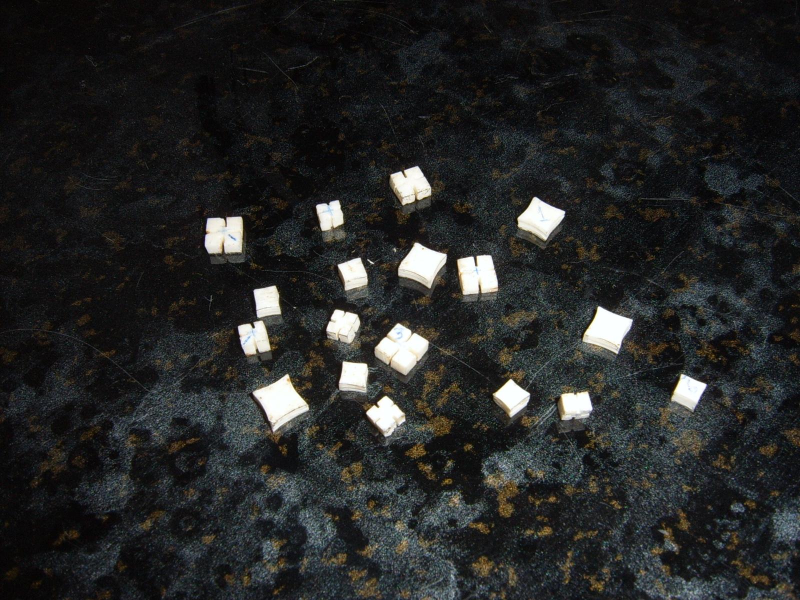

Οι μέρες περνάνε, οπότε κάθισα το Σαββατοκύριακο και τελείωσα τους μπαγλαμάδες. Οι τσαμπουκάδες είναι κοκκάλινοι χειροποίητοι.
Σήμερα το απόγευμα ξεκίνησα και λουστράρισμα με γομαλάκα.

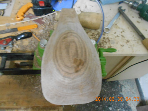

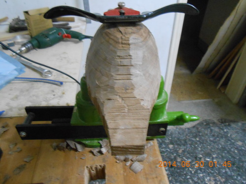

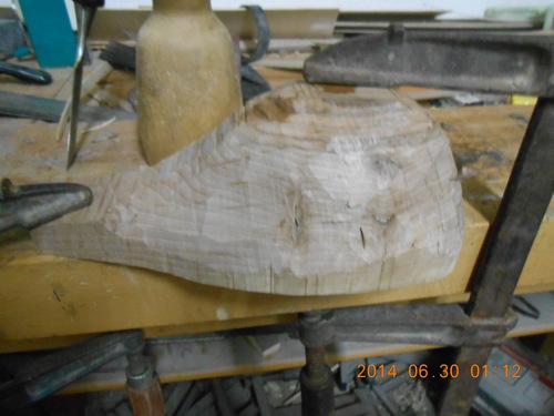

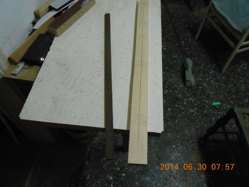

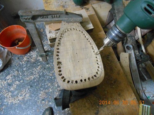

Εργασία και χαρά με τον βρυκόλακα παρέα,η ημερομηνία είναι η αυριάνη,κάποα στιγμή θα την ρυθμίσω σωστά.
« Απάντηση #117 στις: Ιουνίου 29, 2014, 08:43:02 μμ »
συνέχεια.
« Απάντηση #118 στις: Ιουνίου 29, 2014, 08:45:32 μμ »
συνέχεια.
« Απάντηση #119 στις: Ιουνίου 29, 2014, 08:48:42 μμ »
συνέχεια. και τέλος για αύριο από σήμερα(πάλι με μπέρδεψε η ημερομηνία)τέλος για σήμερα άυριο πάλι.
