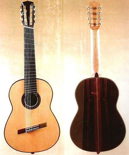

Χα! Εχεις δικιο! Ολος ο καβαλαρης ειναι στραβος ! Γιατι ομως να κολλησει στραβα ολο τον καβαλαρη; Δεν επηρεάζει αυτο την μεταφορα της ταλαντωσης των χορδων στο καπακι;

Και γιατι ανυσηχεις, και μαλιστα απο την στιγμη που δεν χανει;
ασε που μερικες φορες ειναι επιδιωκομενο...

Fanned fret κλασικη... Στην ουσια καθε χορδη ανηκει και σε αλλη κλιμακα. Το εχω δει σε βαρυτονες ακουστικες που εχουν περιεργα κουρδισματα. Ενα  online fret calculator που εχει ανεβασει καποιος εδω μεσα μου "εφτιαξε" μια τετοια παιζοντας με τις ρυθμισεις. Ειμαι περιεργος να παιξω με μια τετοια.
Στο θεμα μας. Σκεφτομαι να φτιαξω ενα jig (που τα λατρευει  ο Μανος) που στην ουσια θα ειναι ενα κομματι ξυλο που θα δεχεται διαφορετικες ταστιερες, θα βαζω τις χορδες και με ενα καβαλαρη με βαγονακια ηλεκτρικης θα υπολογιζω το intonation πριν φτιαξω τον καβαλαρη για την κιθαρα.
