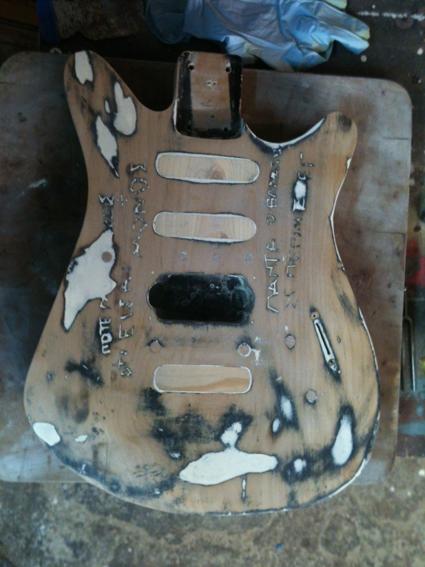

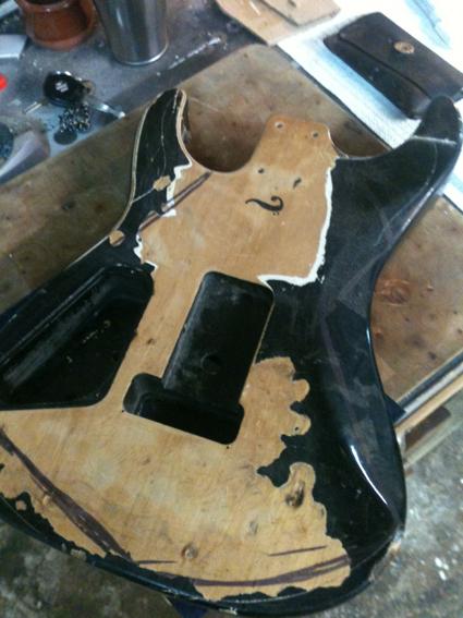

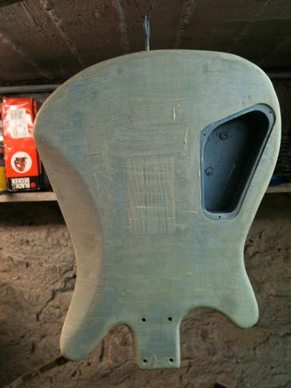

Ή αλλιως τα σκουπιδια σου η κιθαρα μου...ή παραλλιως πως κανεις ενα οργανο με λιγοτερα απο €100... ;D
...ειχα αναγκη λοιπον απο ενα δευτερο (backup) οργανο για τα live...αυτο που προεκυψε βεβαια καταληγει να ειναι το βασικο μου οργανο!!!

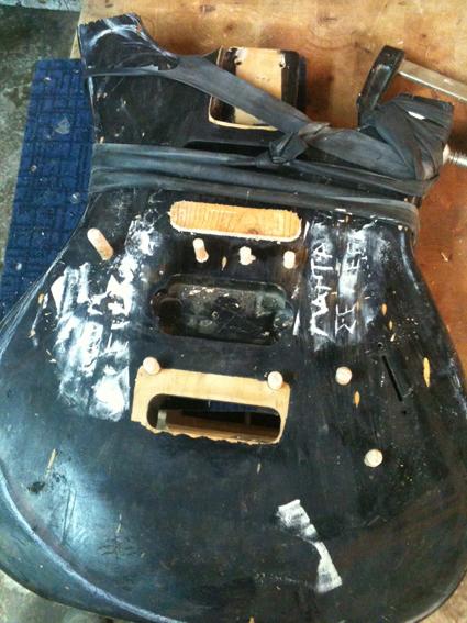

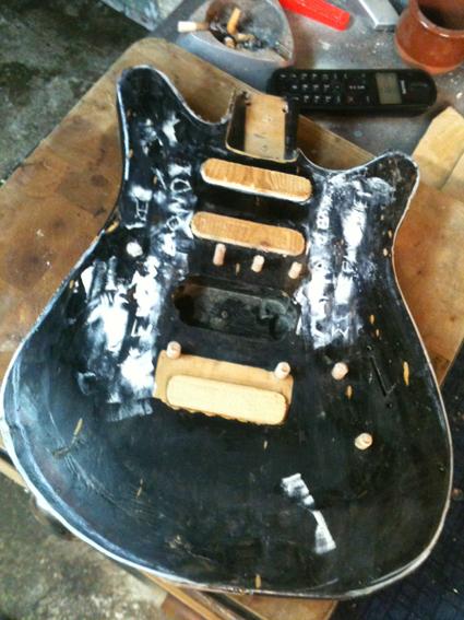

...το σωμα ειναi basswood, απο μια πραγματικα κατεστραμενη κιθαρα της δεκαετιας του 80 που ειχε καποιος φιλος...καμενη, σπασμενη και "σκαλισμενη" με τον εξης στιχο...ΠΟΤΕ ΜΗ ΝΟΜΙΖΕΙΣ ΟΤΙ ΕΙΣΑΙ ΜΟΝΟΣ...ΠΑΝΤΑ Ο ΘΑΝΑΤΟΣ ΣΕ ΠΕΡΙΜΕΝΕΙ...χαχαχαχαχχαχαχχαχχα...αποφασισα να την φτιαξω με οτι ειχα στο εργαστηρι χωρις να αγορασω ΤΙΠΟΤΑ...αλλα και χωρις να ριξω την απιστευτη δουλεια...για πλακα περισσοτερο...

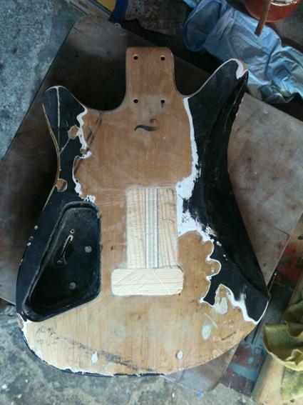

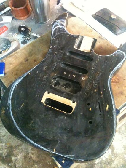

...μιλαμε για μαυρα χαλια...

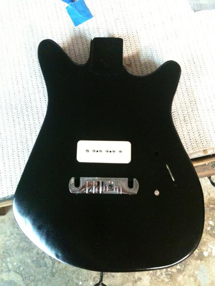

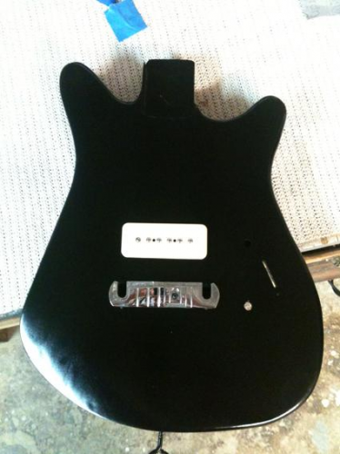

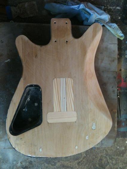

...βουλωσα πολλες τρυπες...κι εφτιαξα  μια στη θεση bridge για εναν αγαπημενο P90...

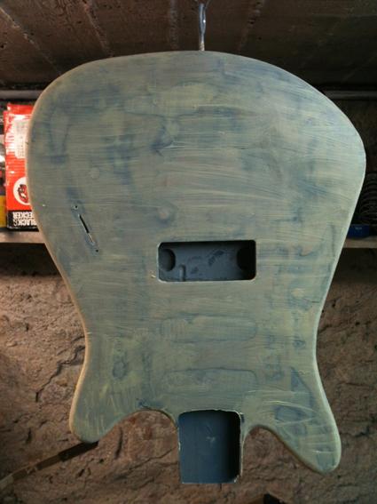

...filler...ασταρι...βαψιμο...βερνικι...ολα με σπρευ

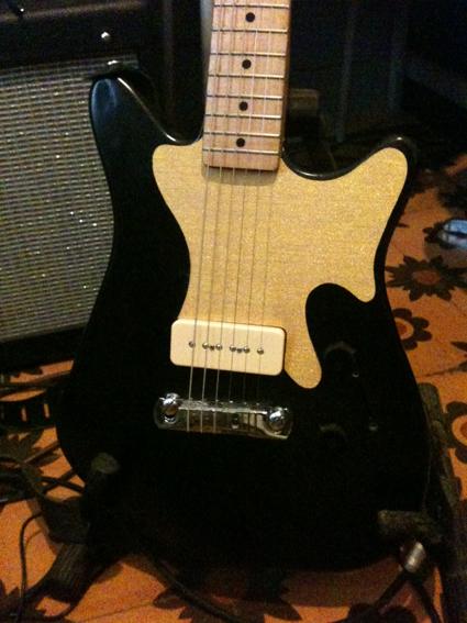

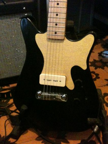

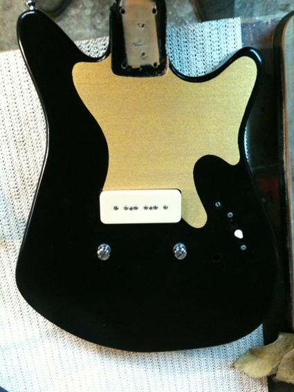

το "pickguard" ειναι κομματι απο ταπετσαρια...το μπρατσακι απο tele squier κι ολο το wiring ειναι απο telecaster esquire toy '54...τα ηλεκτρικα ειναι ολα της δεκαετιας του '60...πικνωτες, διακοπτες, knobs και pots...

Σταματη πολυ ωραιο αποτελεσμα,μπραβο.
Να ρωτησω (αν και με αυτα που γραφεις παραπανω πηρα την απαντηση),γιατι δεν εβαλες και ενα P90 neck ?

Βασικα υπαρχουν 2 λογοι...ο πρωτος ειναι οτι ειχα απο την αρχη στο μυαλο μου το wiring της esquire του '54 που ηταν με εναν bridge μαγνητη μονο...η δικια μου πινελια ηταν ο P90 αντι του κλασικου bridge μαγνητη που εχει μια tele...o δευτερος ειναι οτι με εναν μαγνητη στη θεση bridge το οργανο παιζει διαφορετικα απ οτι με 2, ακομα κι αν ο neck ειναι "εκτος" λειτουργιας συνεχιζει να ασκει ελξη στις χορδες, με αποτελεσμα μικροτερη ταλαντωση...

Σταμάτη την ταπετσαρία την κόλλησες με βενζινόκολλα? βλέπω σου έχει πατήσει πολύ καλά με ότι και να την κόλλησες πάντως μπραβο σου

ναι με βενζινοκολλα... ;D
