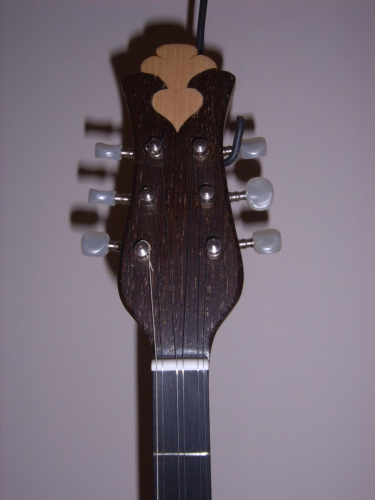

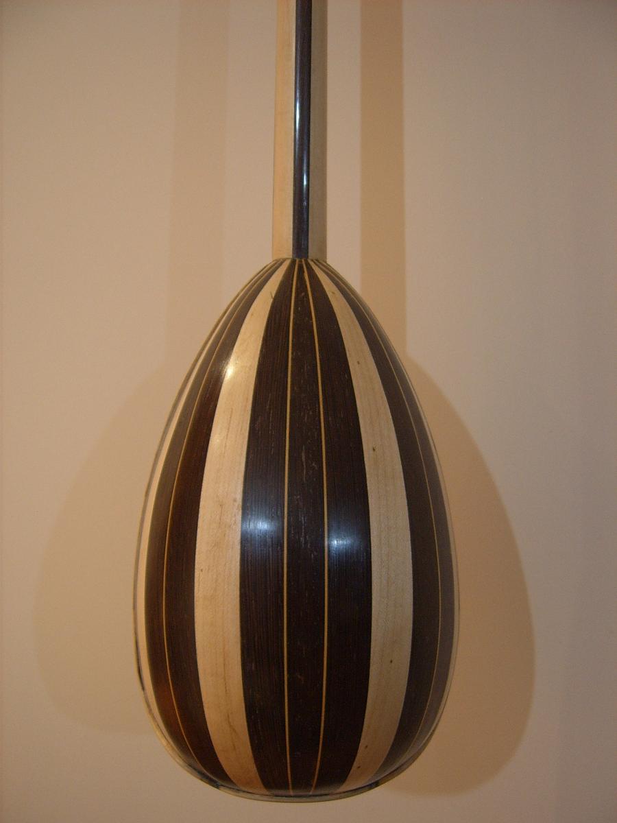

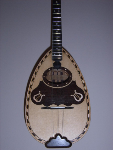

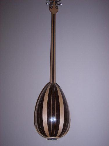

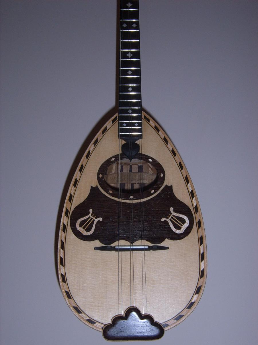

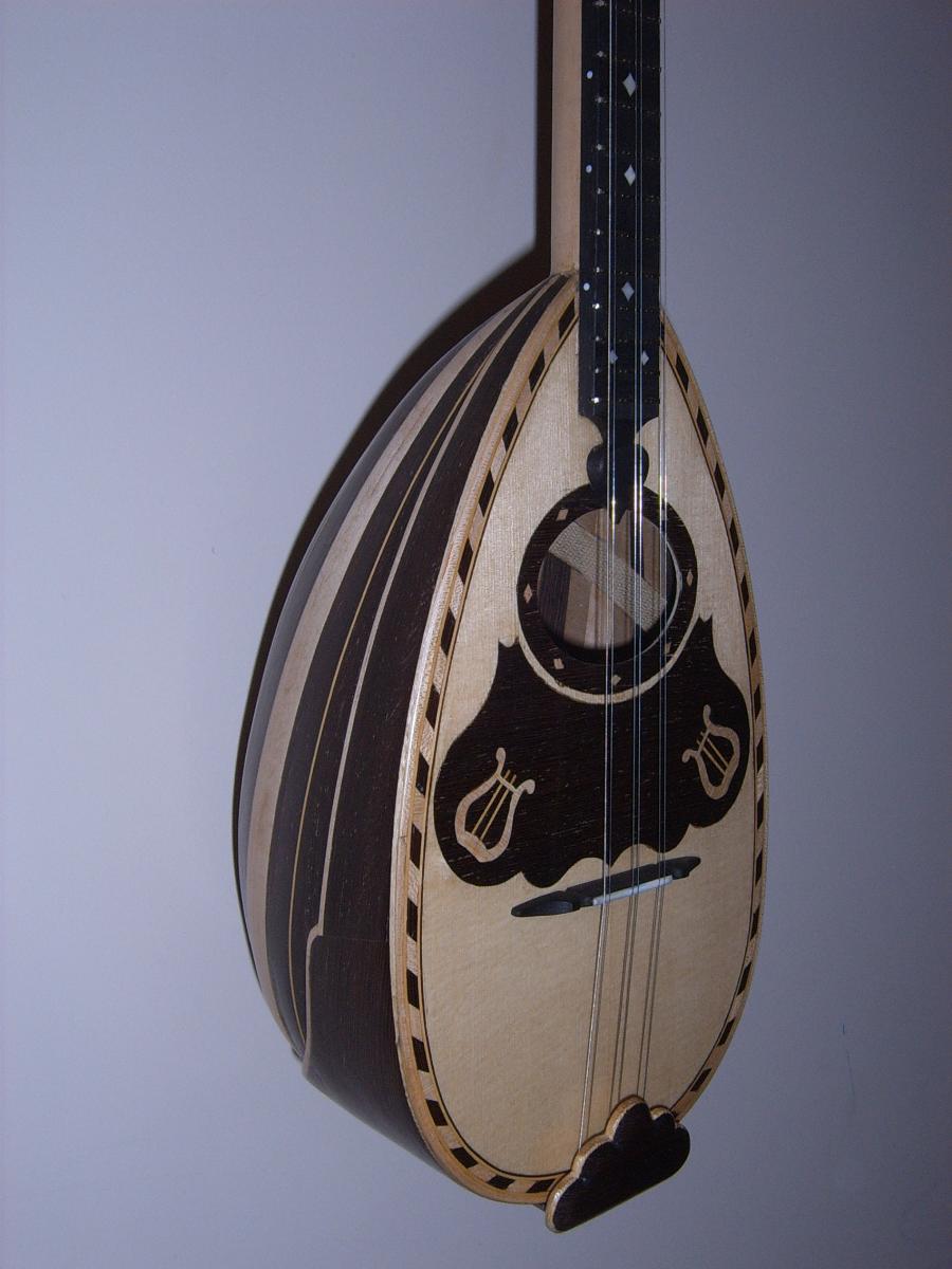

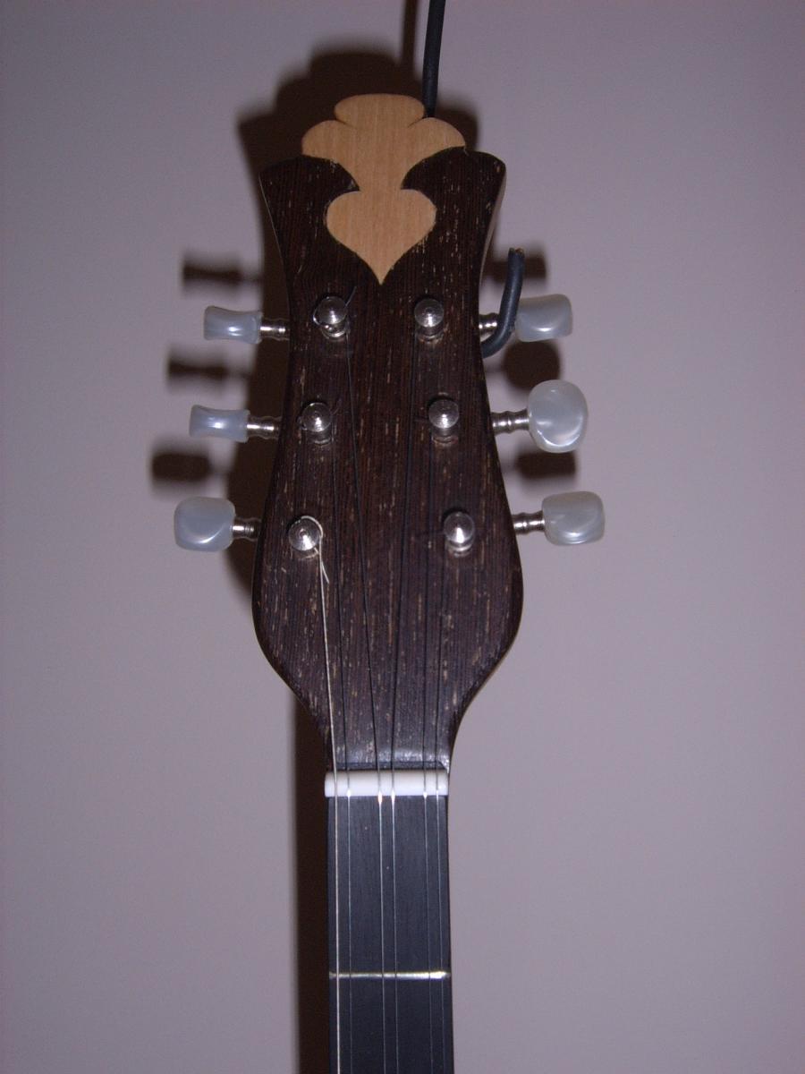

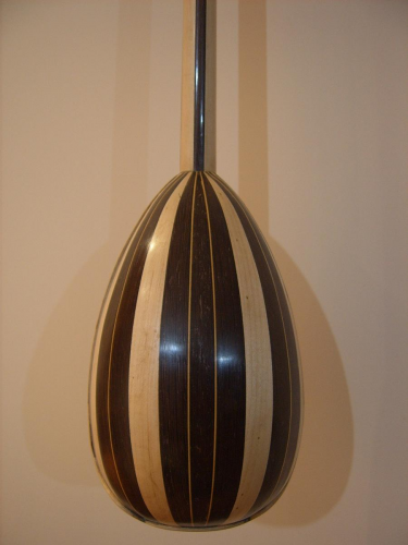

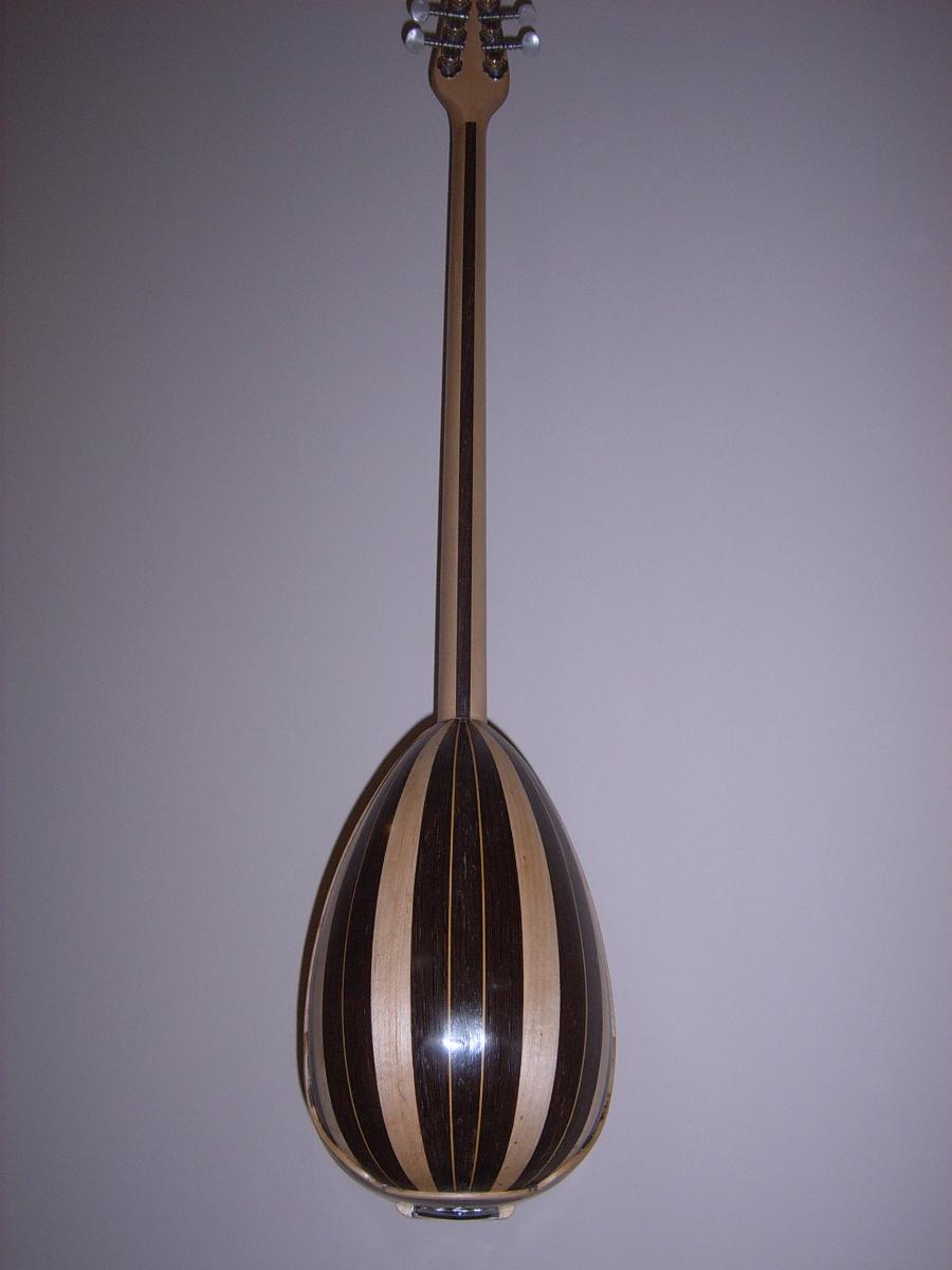

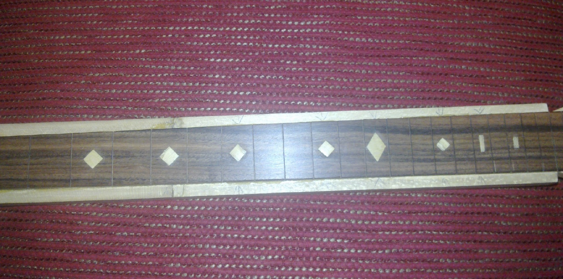

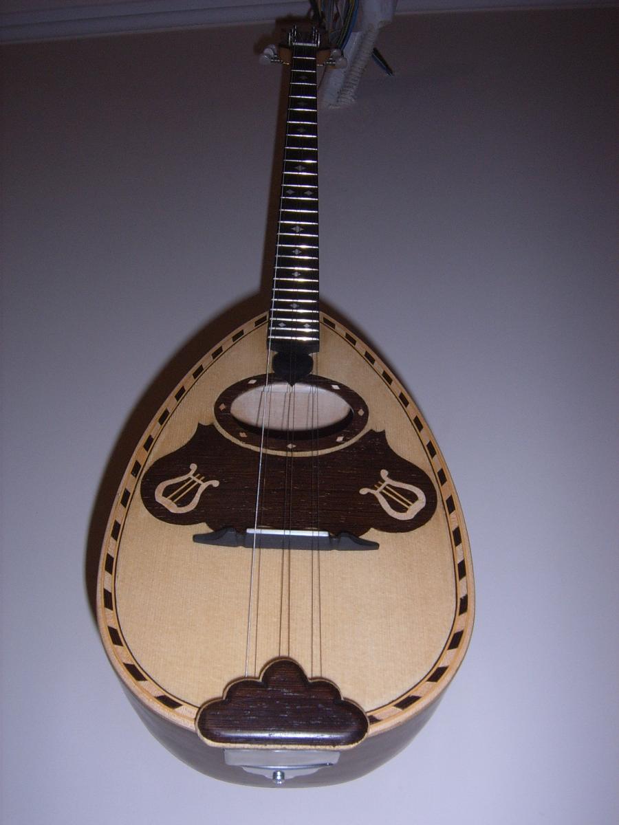

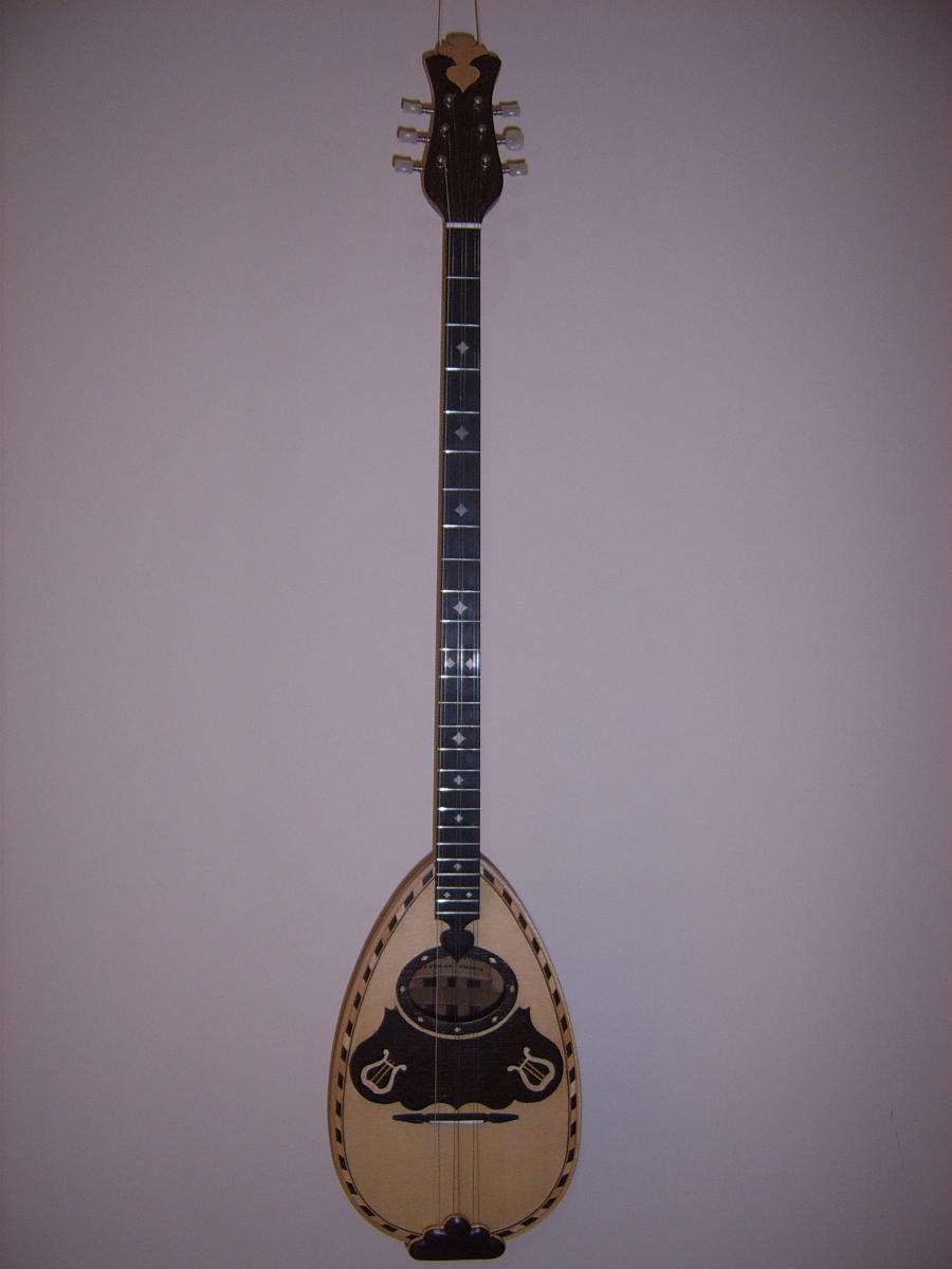

Σας παρουσιάζω το τζουρά που τελείωσα ολοκληρωμένο.
Κλίμακα 60cm.
Διαστάσεις σκάφους : μήκος 27,4  ,   πλάτος 17,1  ,  ύψος 13
Σκάφος βέγγε - κελεμπέκι
Καπάκι έλατο
Μάνικο φλαμούρι με κόντρα βέγγε
Ταστιέρα έβενος
Φιγούρες βέγγε και κελεμπέκι
Τσαμπουκάδες κοκκάλινοι χειροποίητοι
Καβαλάρης εβένινος
Λουστράρισμα με γομαλάκα
Μερικές φωτογραφίες με το όργανο τελειωμένο:
Και ένα βίντεο με τον ήχο του τζουρά μετά τα πρώτα κουρδίσματα     http://youtu.be/JYmkEmvouTI
