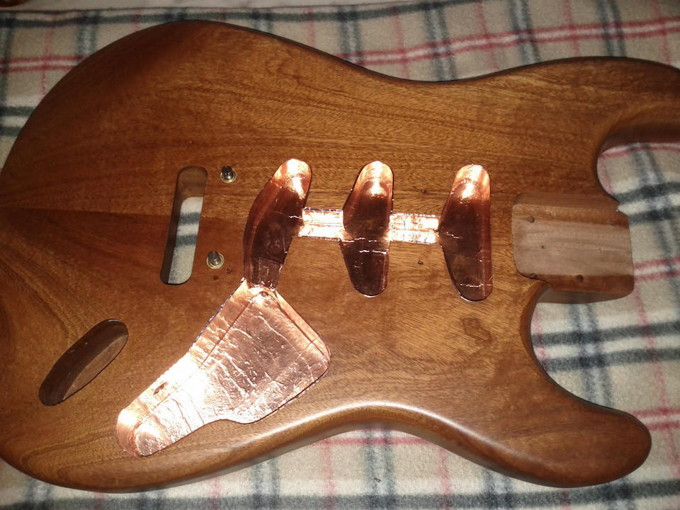

Ιουλίου 24, 2014, 12:19:58 πμ »

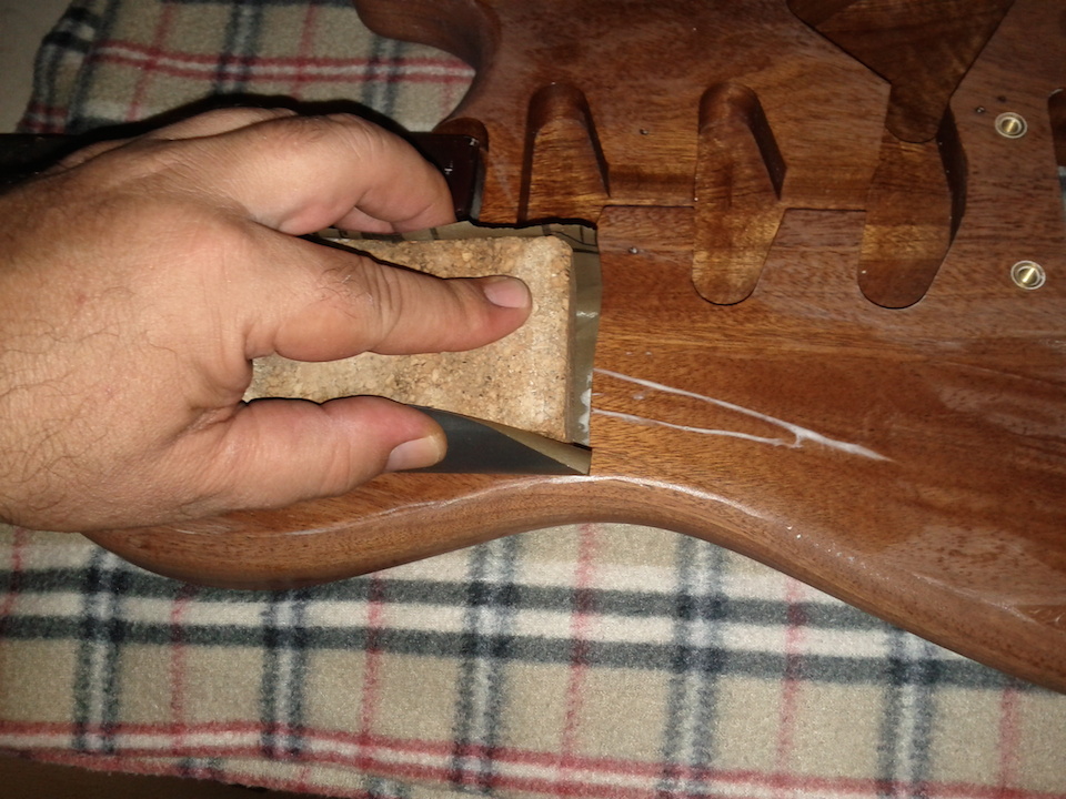

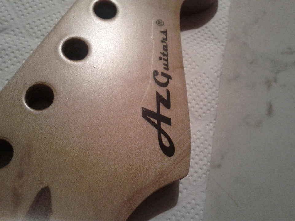

Και μετα απο 5-6 χερια βερνικι και 15 μερες στεγνωμα, περασα σημερα με 320 νερου για να φυγει η υφη πορτοκαλιου και να πεσει το τελικο βερνικι.
Δυο τρεις μερες με πεδεψαν τα ηλεκτρικα,αλλα τα καταφερα.
Εβαλα και το λογγο. ( χαλκομανια )

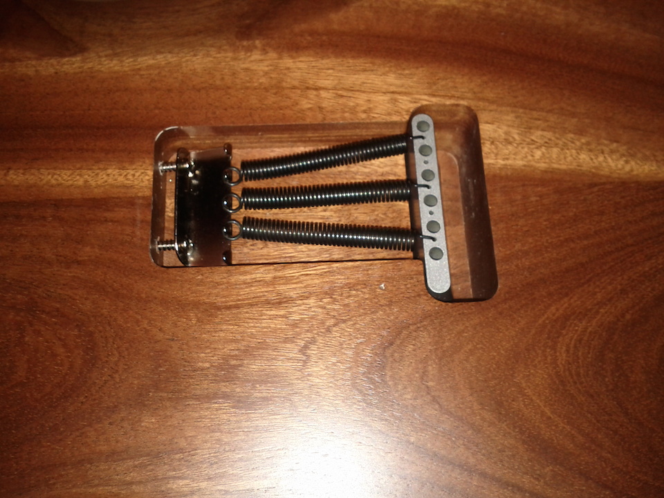

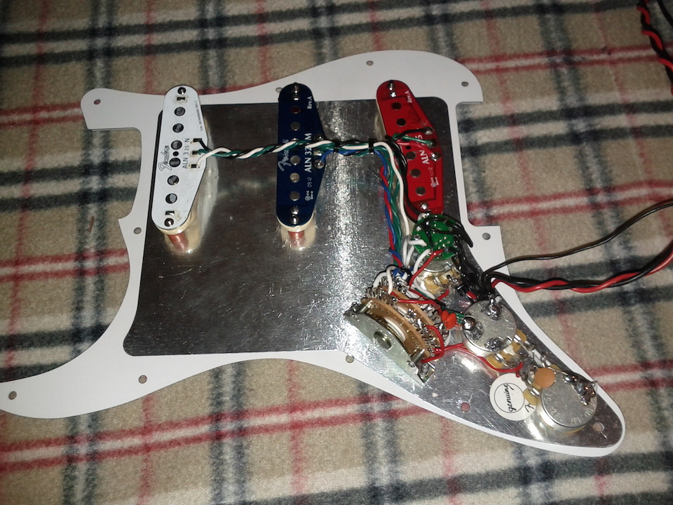

Ιουλίου 28, 2014, 11:17:34 μμ »

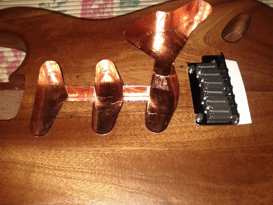

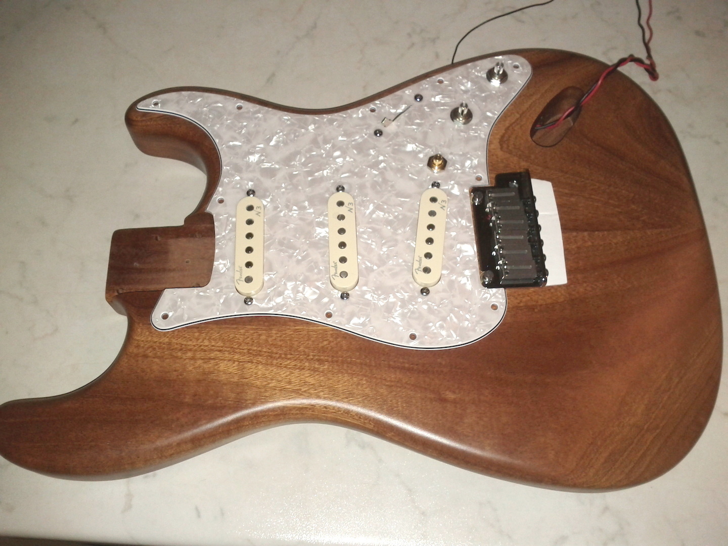

Και εδω το λεγομενο shielding που λεμε (μονωση) με χαλκοταινια.
Και αφου μπηκε το τρεμολο στη θεση του,εβαλα το pickguard για να μαρκαρω τις βιδες.

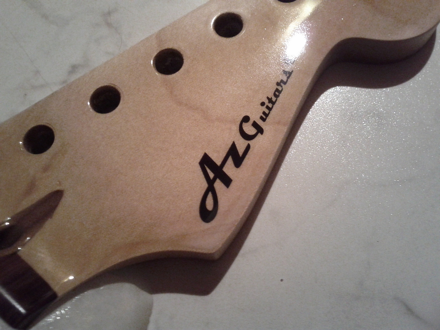

Αυγούστου 08, 2014, 11:39:09 μμ »

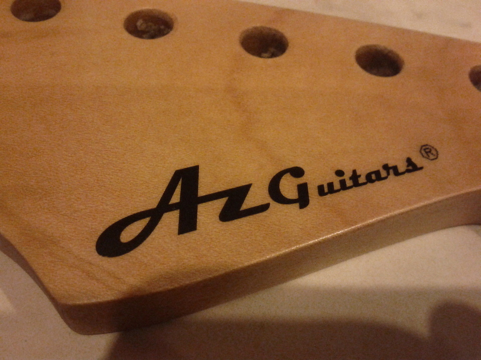

Αφου περασα 3 χερια βερνικι στο καραολο,εξυσα την χαλκομανια με γιαλοχαρτο νερου 600 και 1000αρι για να κατεβει το επιπεδο της στο βερνικι του καραολου.
Μετα επεσε ενα τελικο χερι βερνικι.

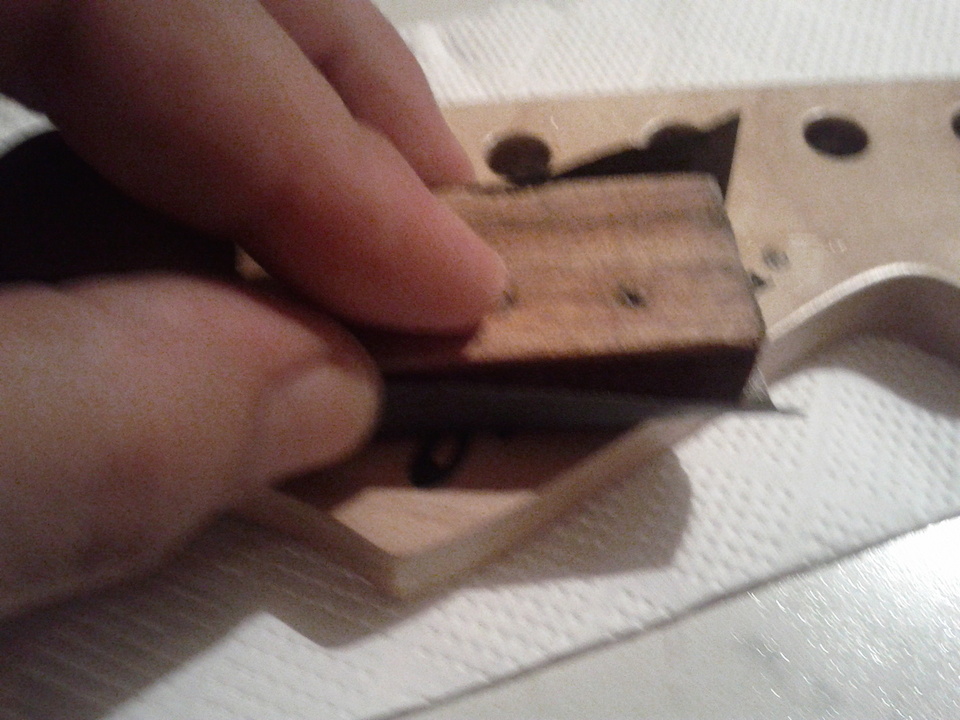

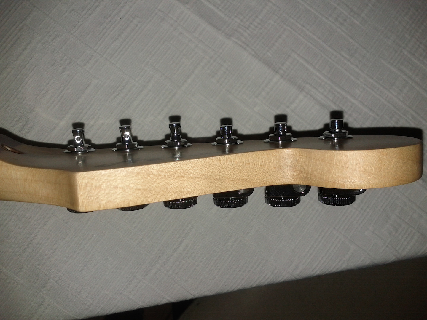

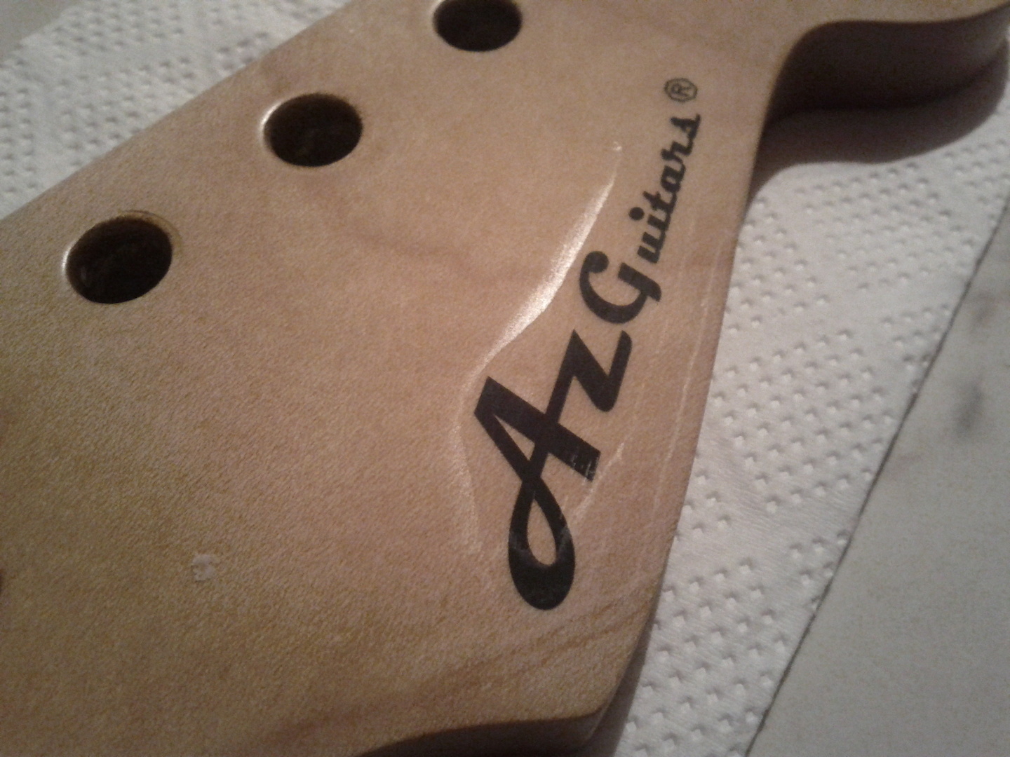

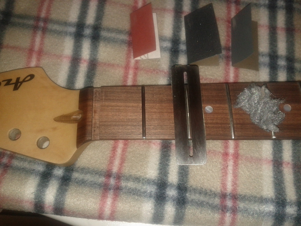

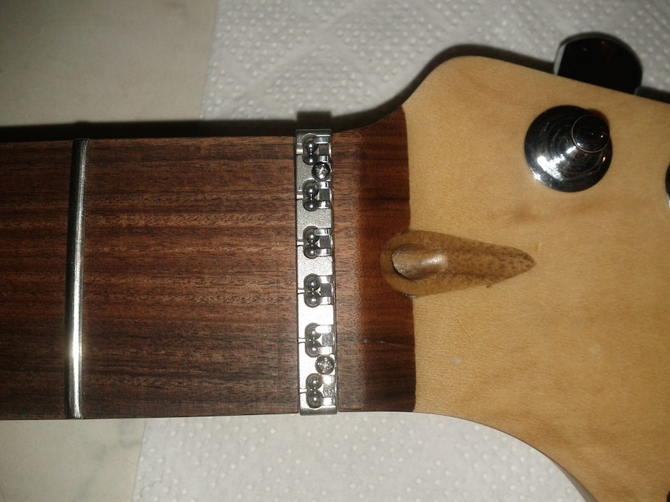

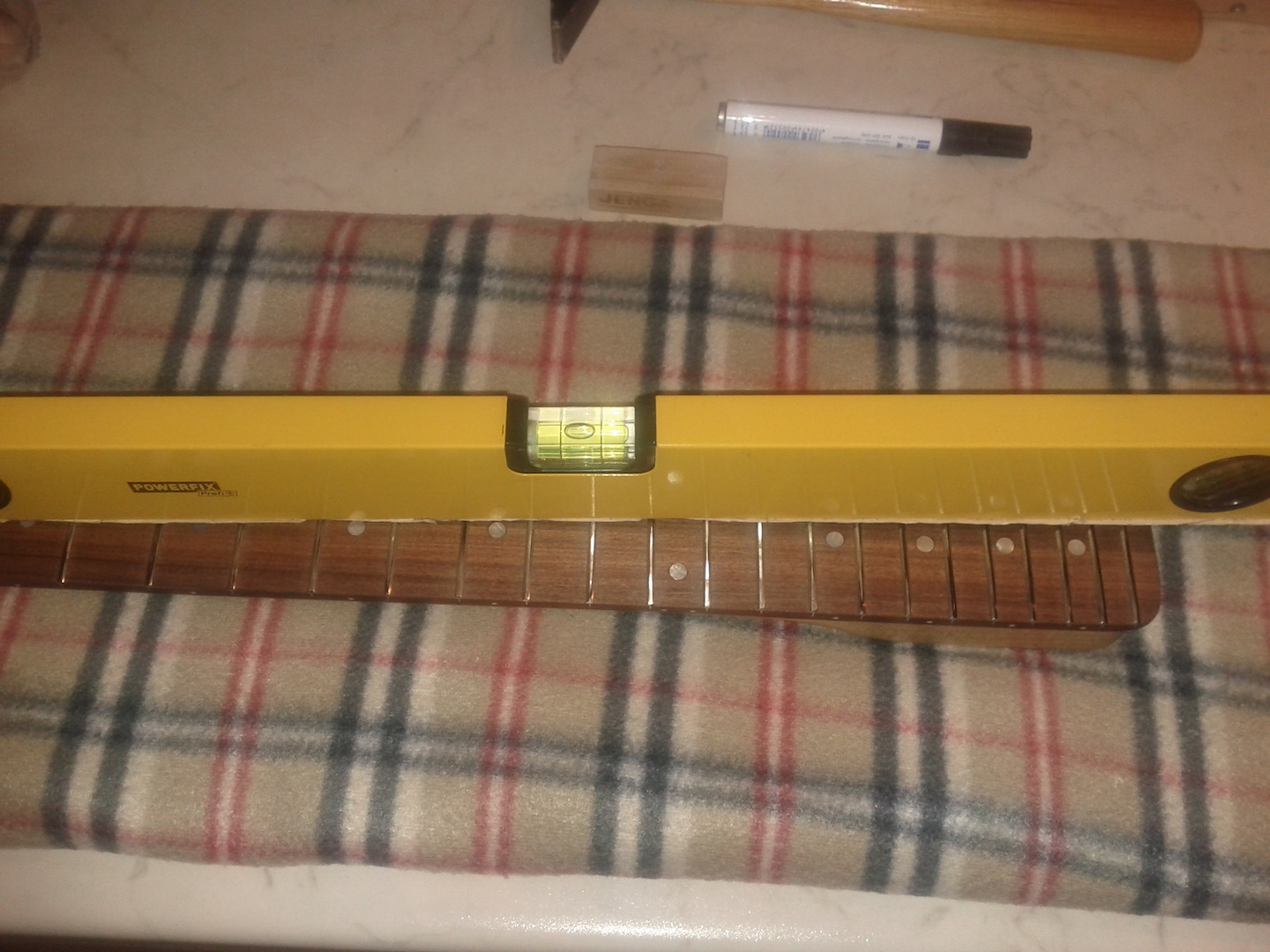

Αυγούστου 14, 2014, 11:21:25 μμ »

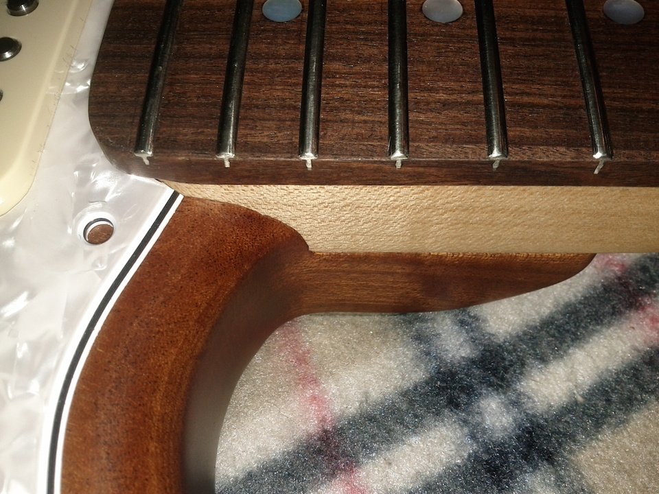

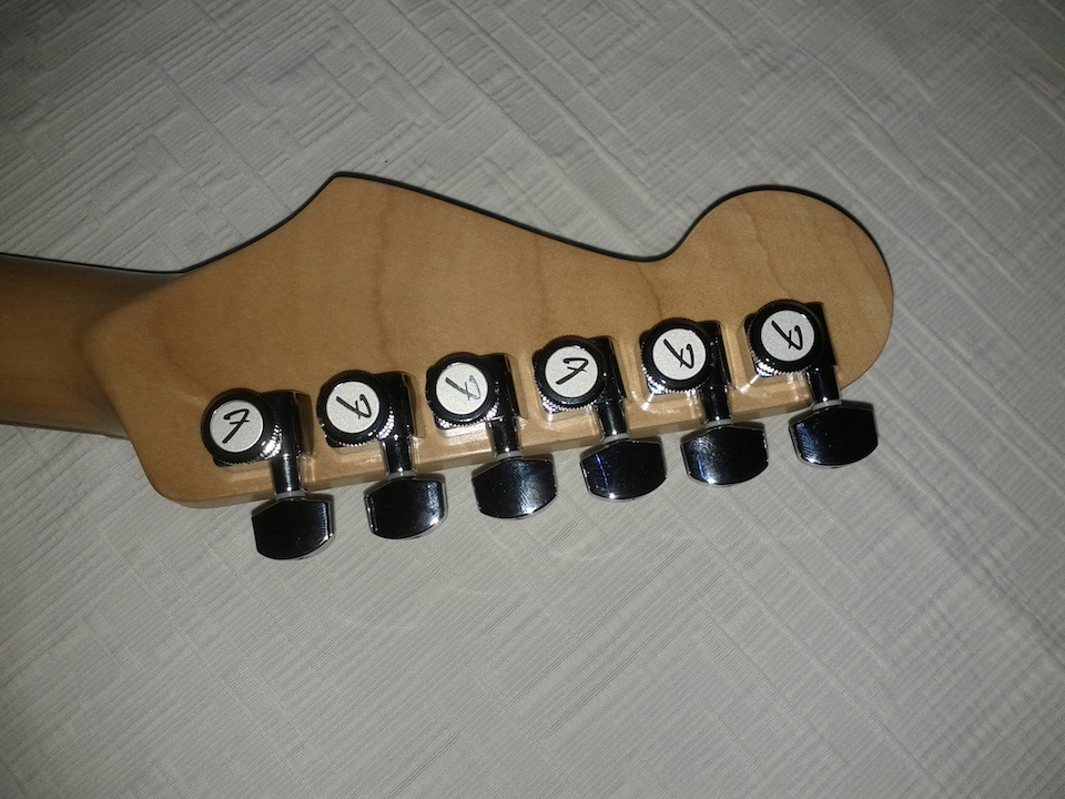

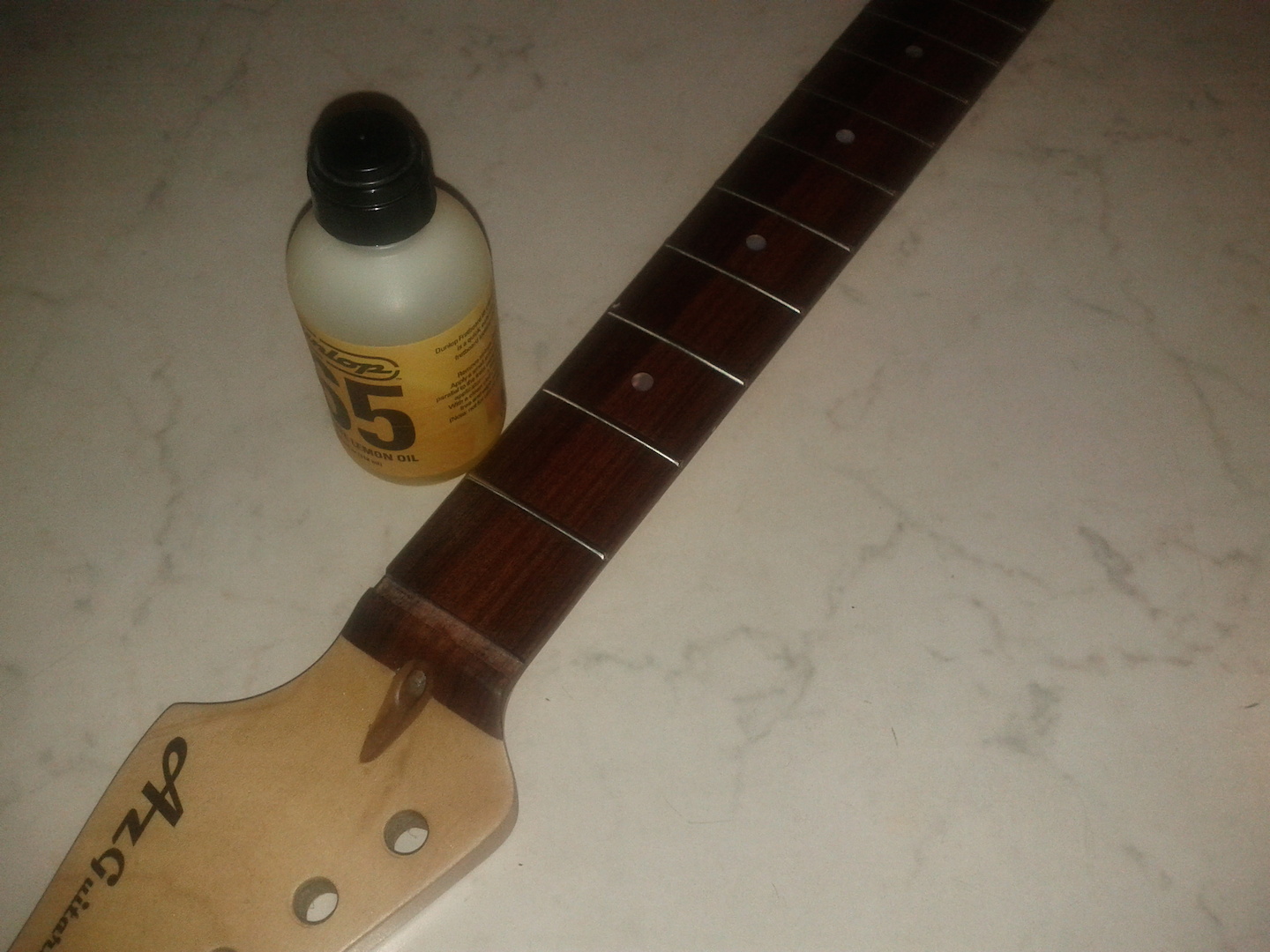

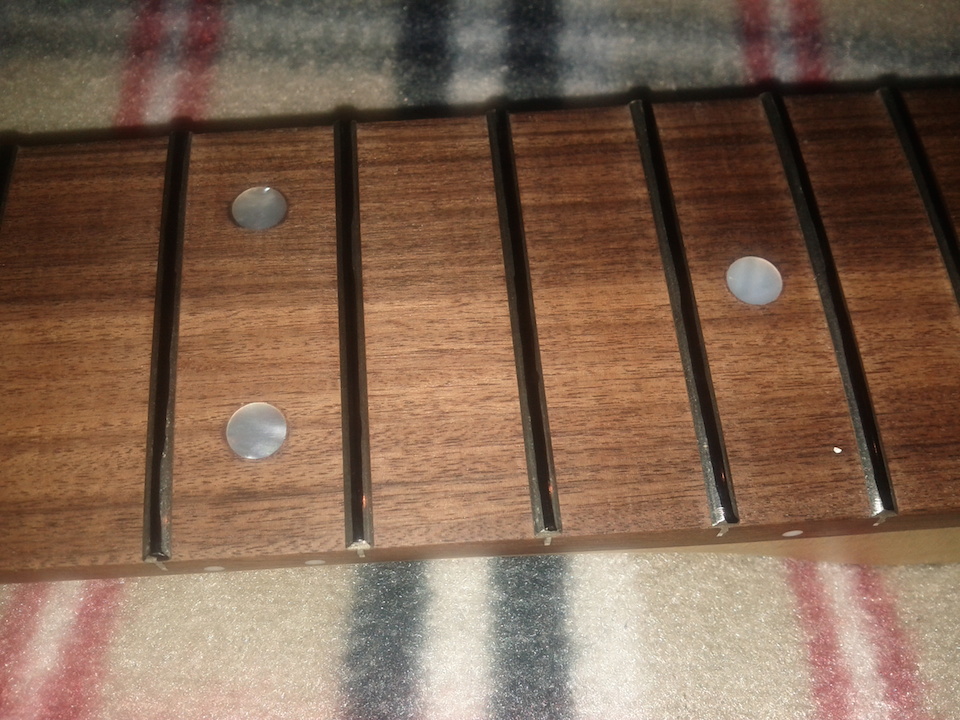

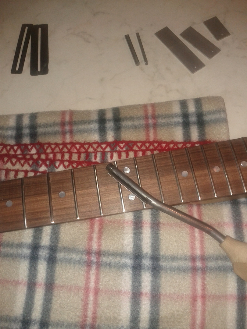

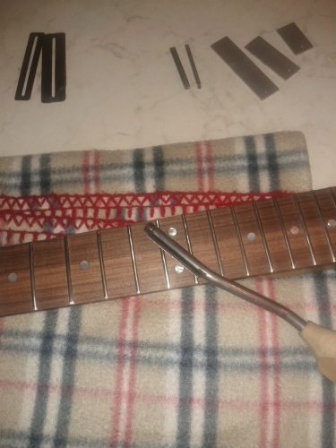

Και εδω λιγες φωτο απο την ταστοδουλεια που εγινε.
Μηνύματα: 587
Αγαπημένο ξύλο: Σφενδαμος

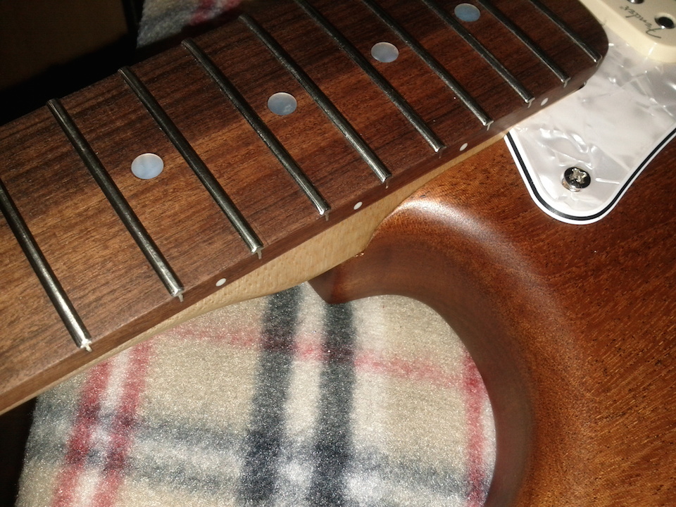

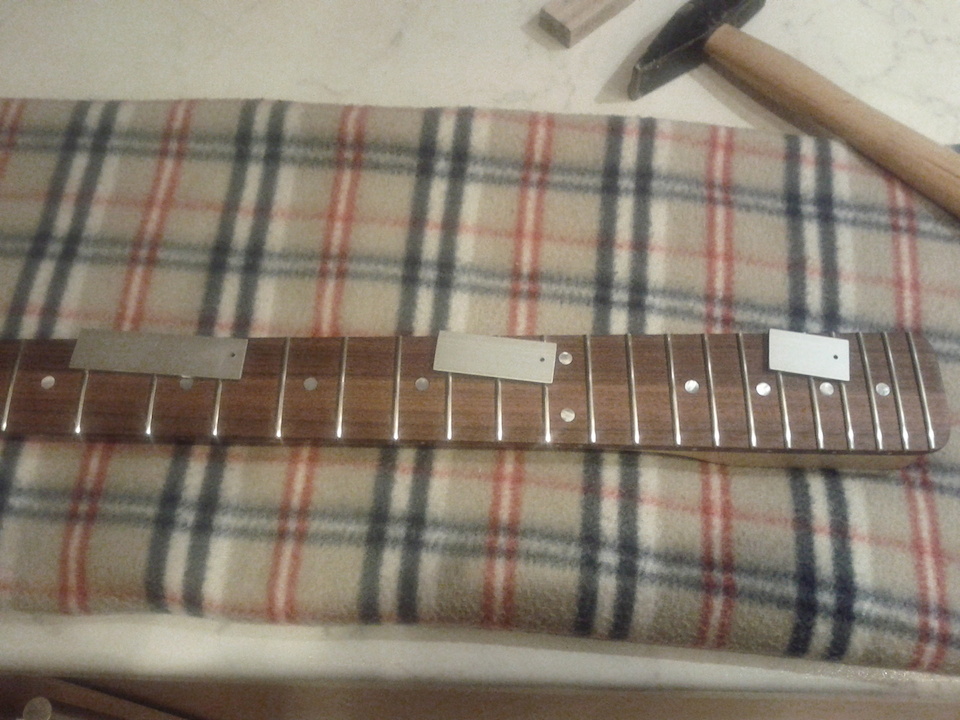

Αυγούστου 14, 2014, 11:32:17 μμ »

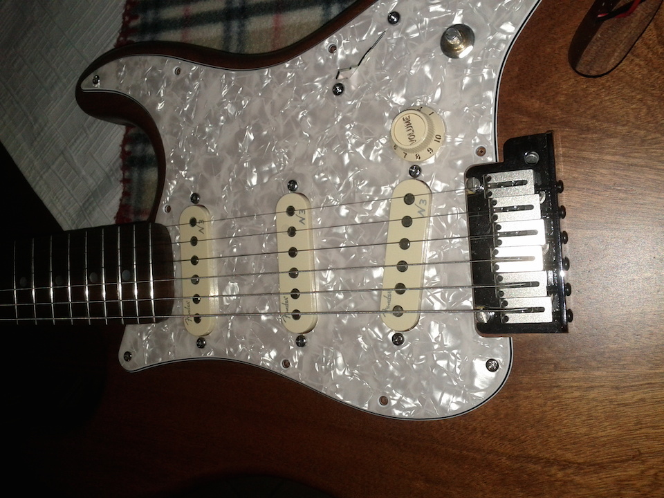

Μια γενικη αποψη.
Μηνύματα: 587
Απ: Stratocaster deluxe
Απάντηση #58 στις:
Αυγούστου 14, 2014, 11:35:29 μμ »

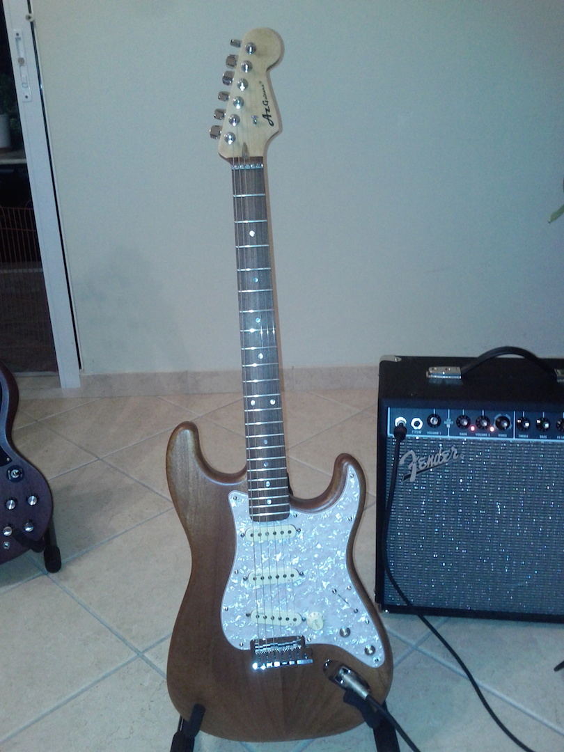

Και το τελικο αποτελεσμα.
