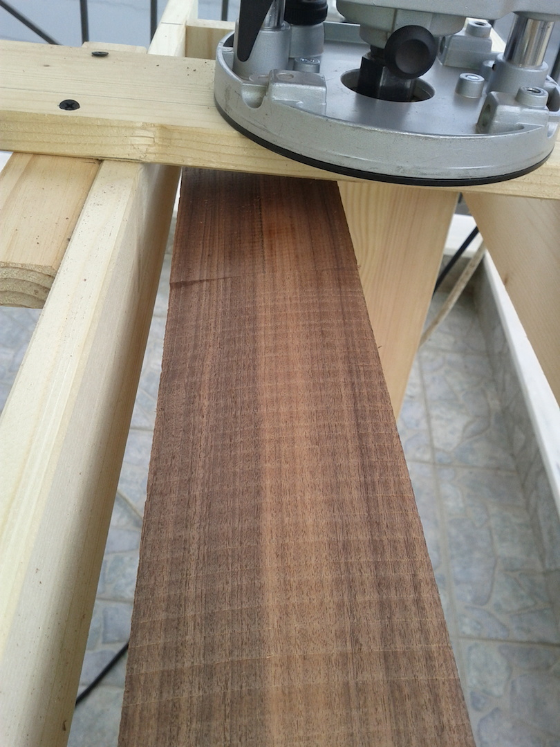

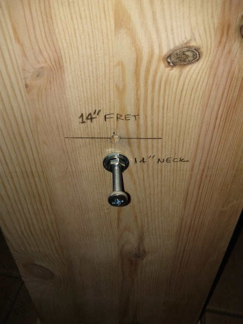

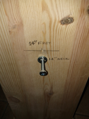

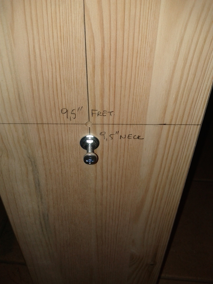

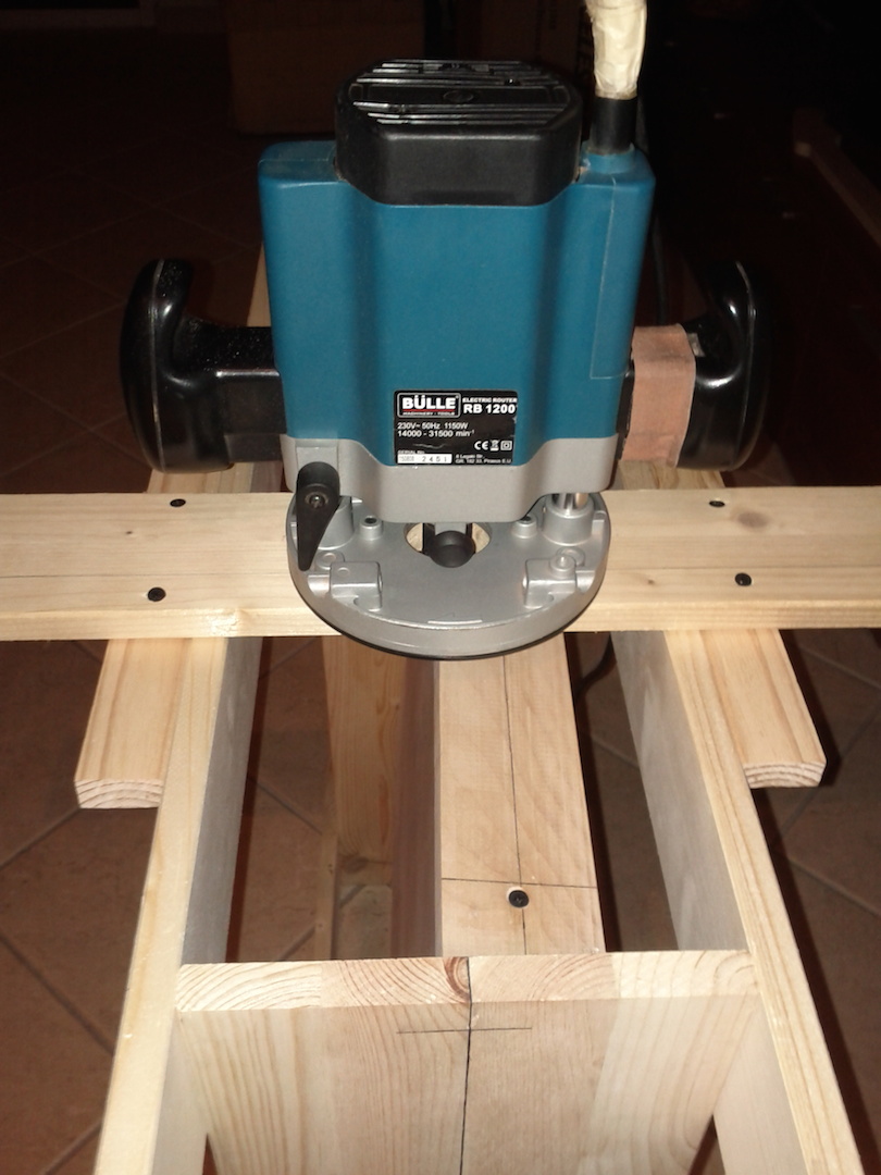

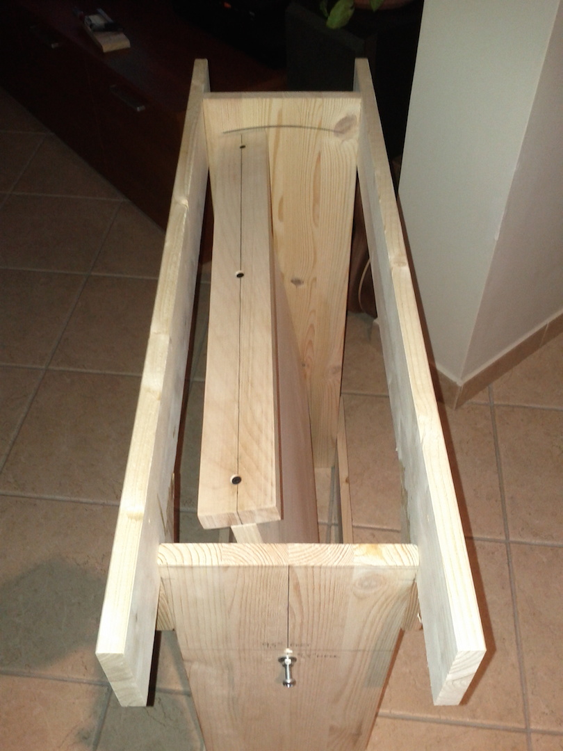

Και το jig για το ρουταρισμα του radius στην ταστιερα. Ολα καλα με το radius αλλα το ρουτερ μου εκανε ζημεια στα ακρα.

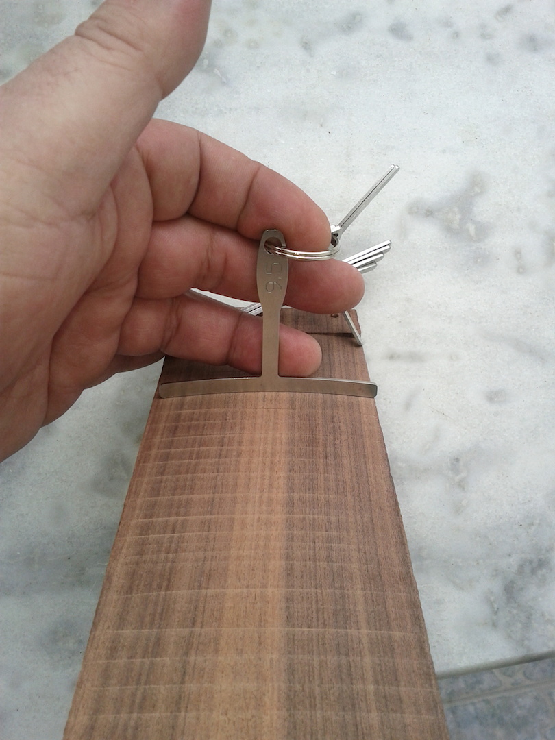

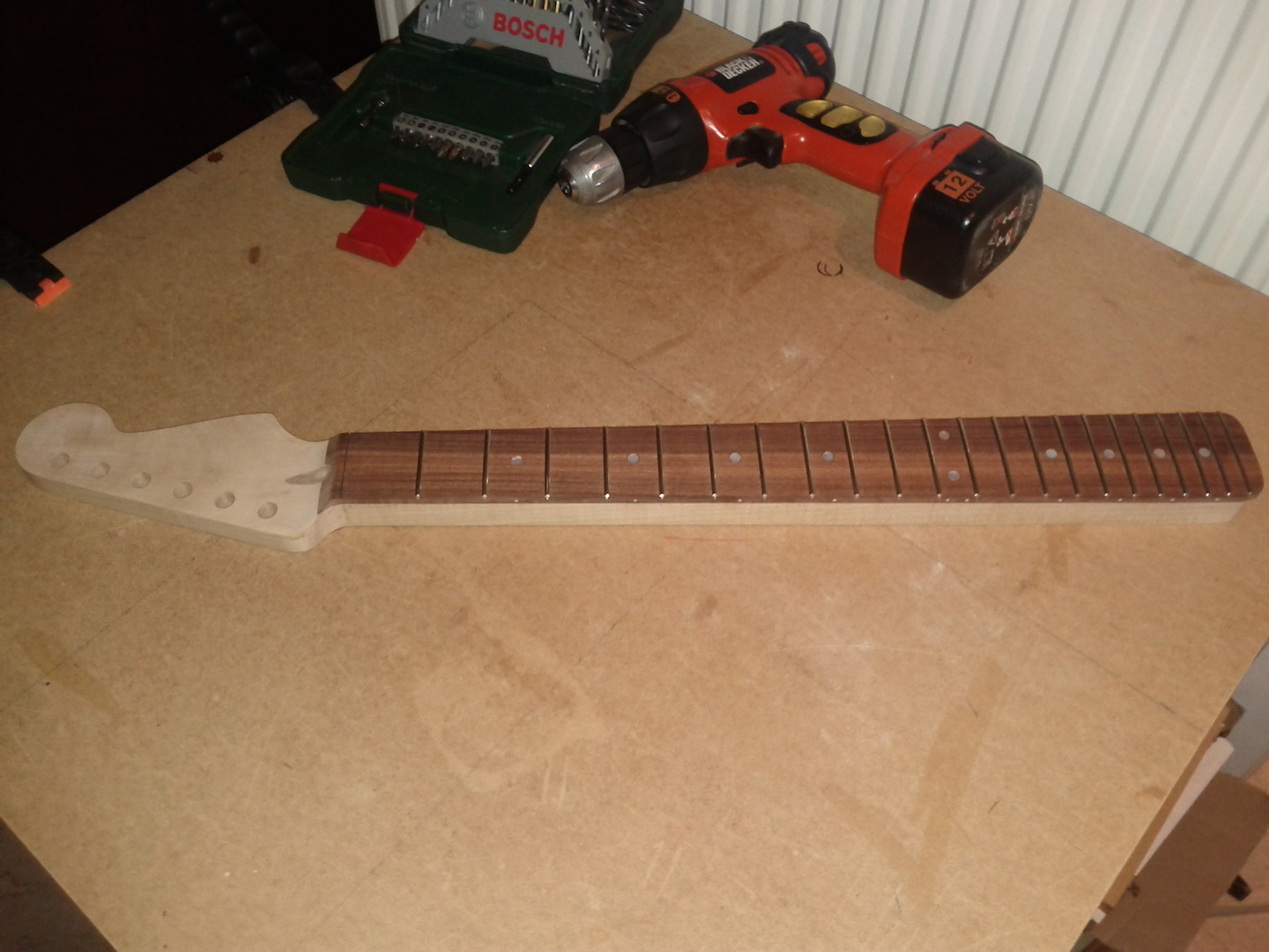

Ιουνίου 01, 2014, 12:49:36 πμ »

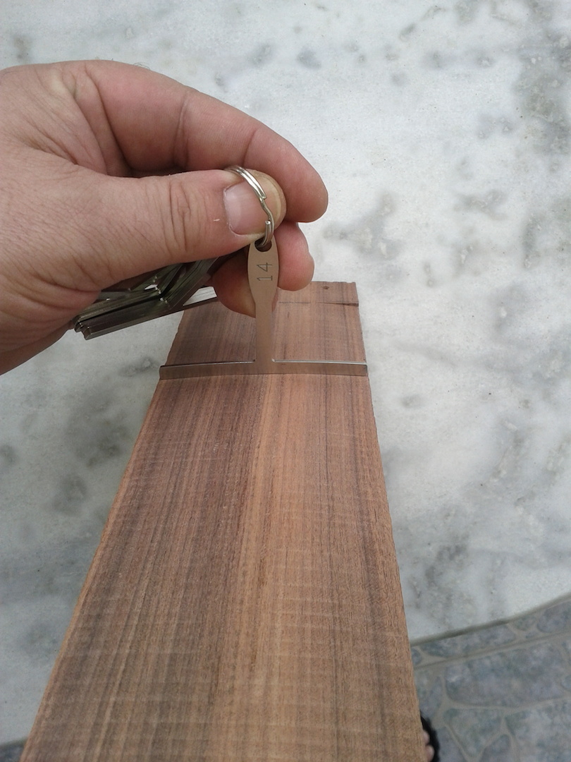

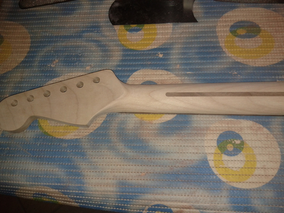

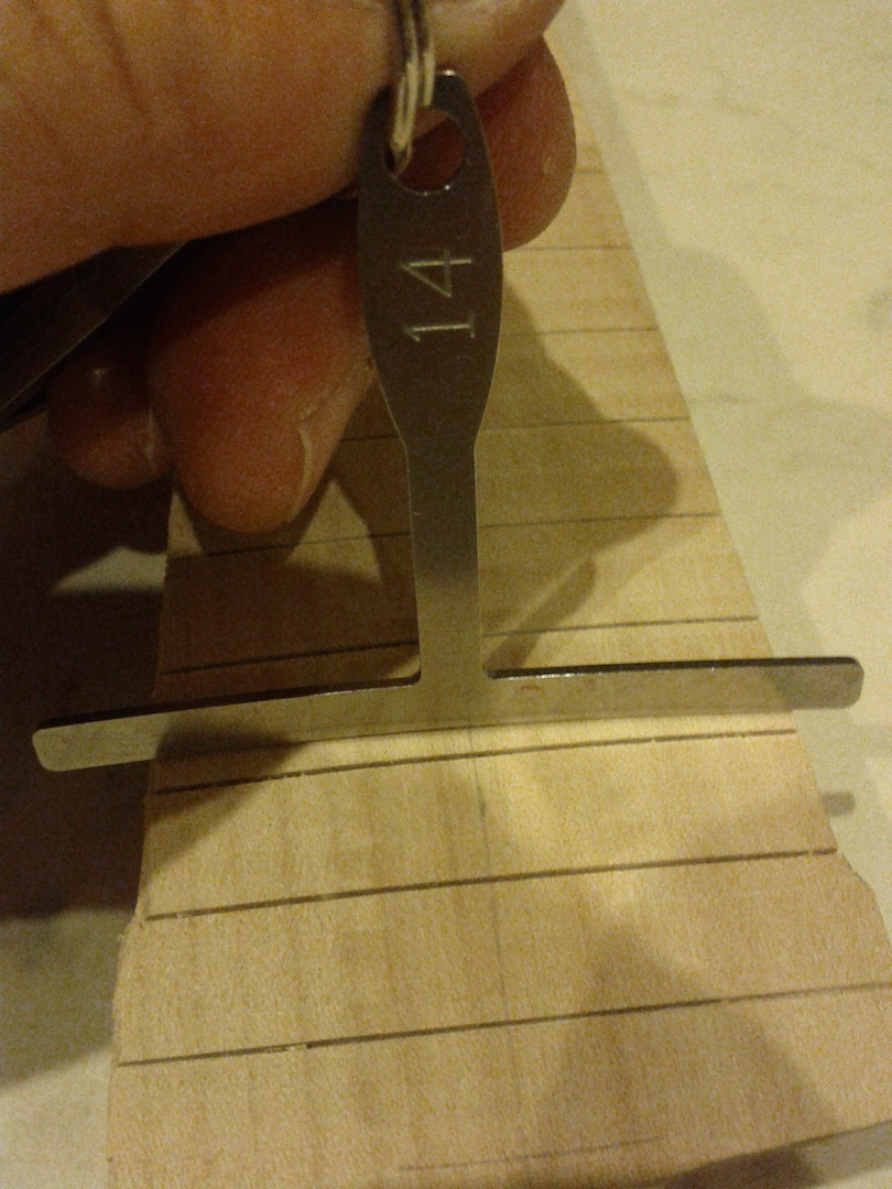

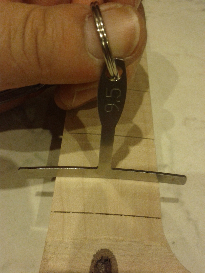

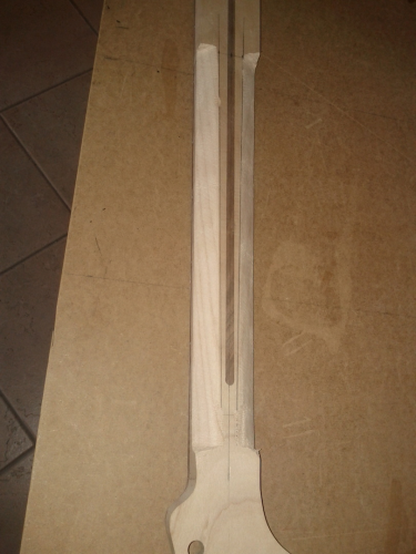

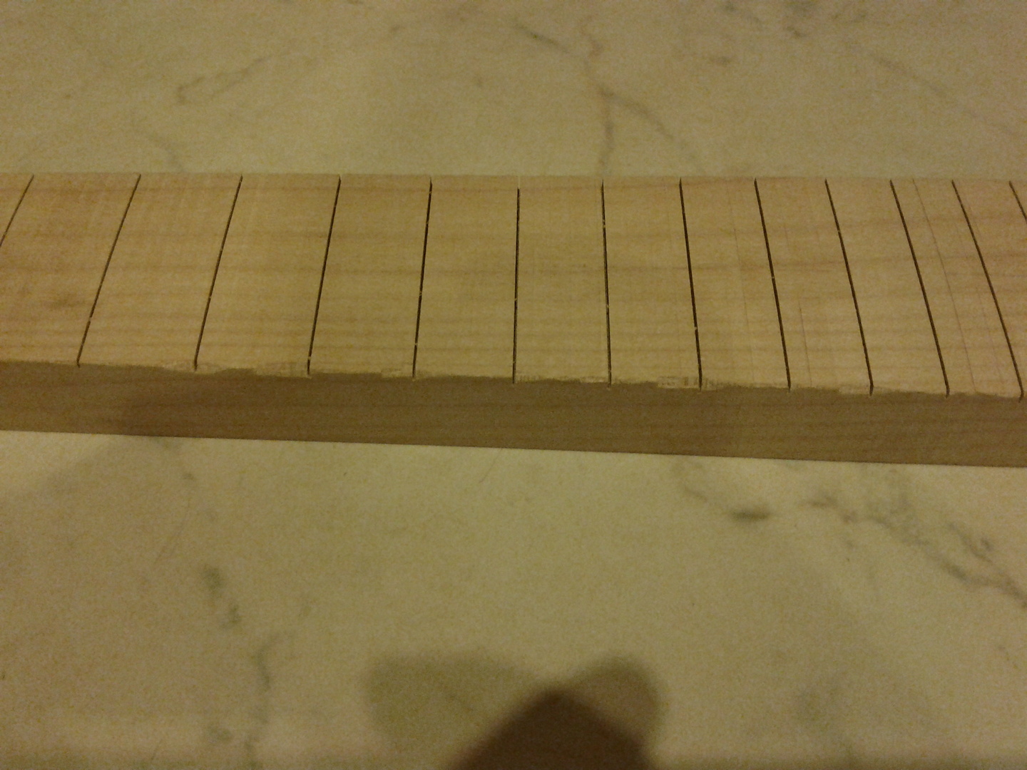

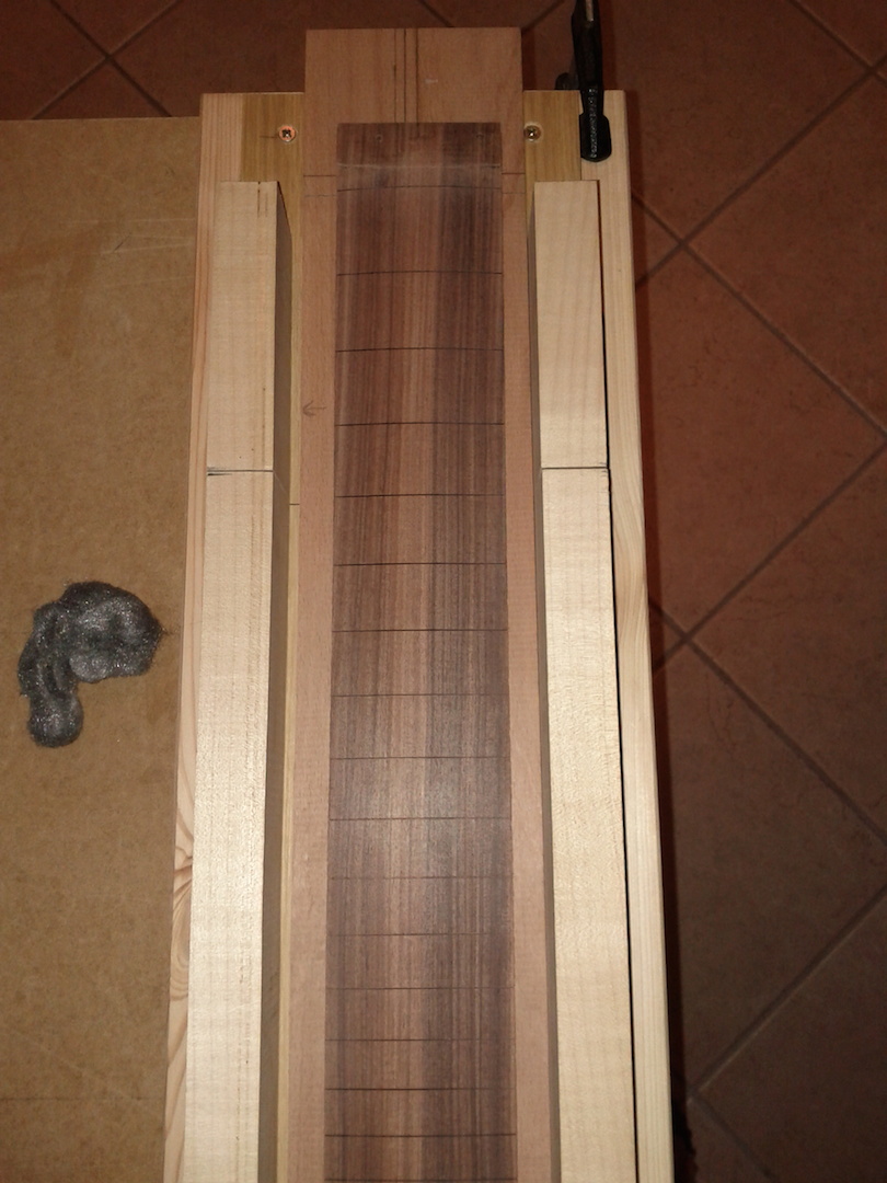

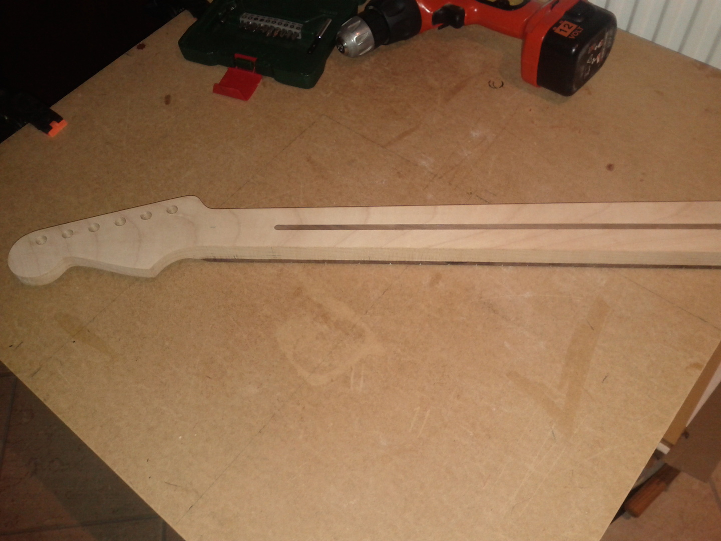

Εκοψα καινουριο μπρατσο αλλα αυτη τη φορα με ταστιερα απο πανω.Η ταστιερα βγηκε οπως την ηθελα (9,5 στο πρωτο ταστο και 14 στο τελευταιο).
Το μπρατσο θα γινει παλι με μονη βεργα οπως το προηγουμενο.

Μπράβο θάνο βάλε ενα binding για να σώσεις το μπράτσο
Μηνύματα: 1.748
Απ: Stratocaster deluxe
Απάντηση #34 στις:
Ιουνίου 01, 2014, 01:16:39 πμ »
γεια σου θανο με τα jigακια σου! Νομιζω θα είναι καλυτερα ετσι, χωρια ταστιερα, χωρια μπρατσο. Δεν γινοταν να πλανιστει το πρωτο μπρατσο-ταστιερα, και από παω να μπει η νεα ταστιερα?

Για σου Θάνο με τις πατέντες σου θα μας βάλεις και ένα βιντεάκη να δούμε πως δουλεύει το jig είμαι λίγο περίεργος αλλά με ενδιαφέρει και για την δουλειά

Γιαννη η πρωτη σκεψη που εκανα ειναι αυτο που λες,αλλα το παξιμαδι της βεργας ειναι πολυ κοντα στην επιφανεια οποτε τα παρατησα.
Κωστα το jig το αντεγραψα απο εδω,με την διαφορα οτι εβαλα διαφορετικα κεντρα.Απο τη μια ειχα 9,5 ιντσες και απο την αλλη 14 που εκανε την ταβλα να κινηται κονικα.
Fretboard Radius Jig

ανο τα' χουμε ξαναματαπει για ολα αυτα τα καλουδια που φτιαχνεις πριν την καθε δουλεια, αλλα σου μενουν και για τις επομενες κιθαρες...πολλα μπραβο και απο μενα,
εισαι σουπερμαν!

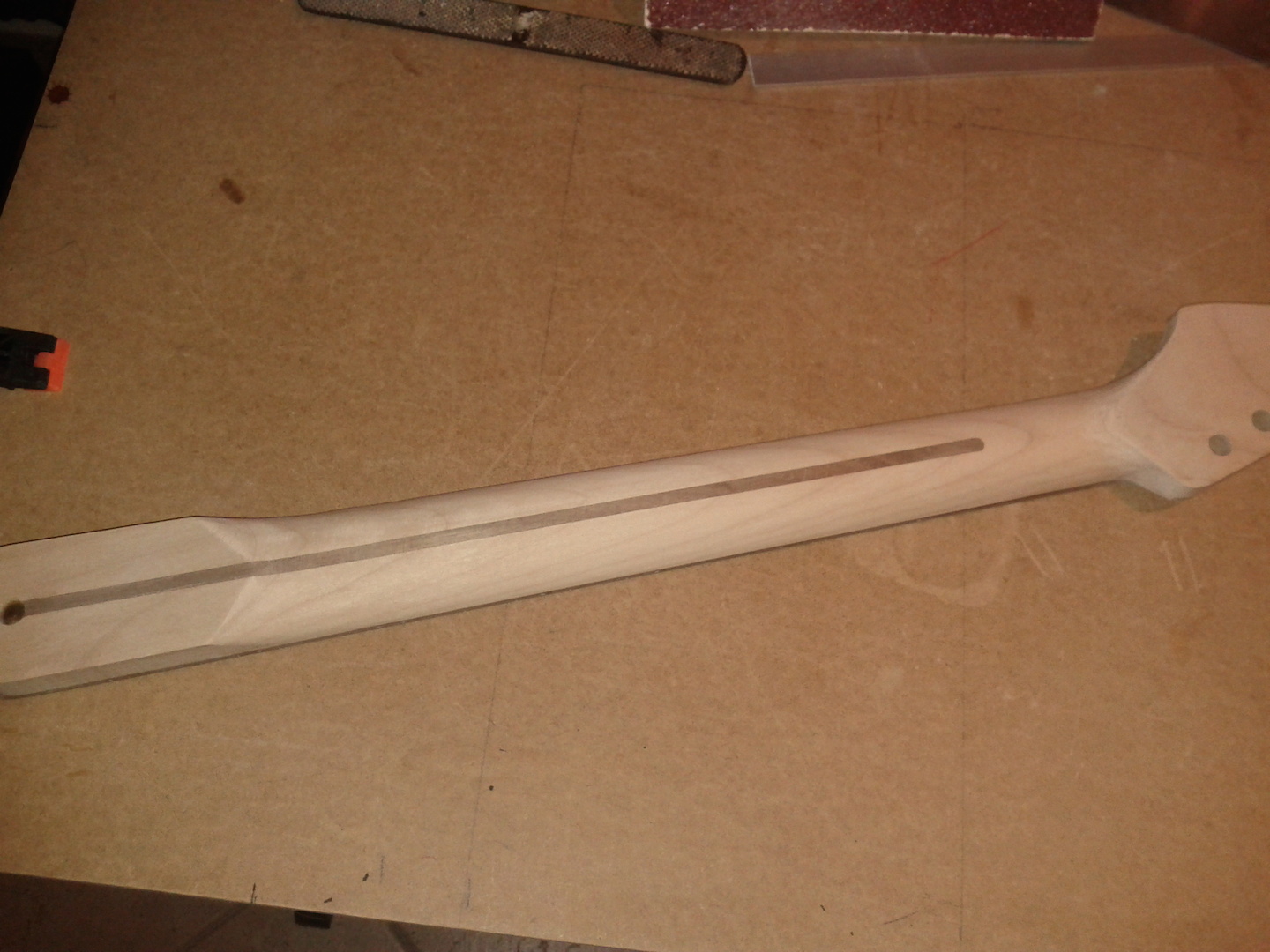

Απάντηση #41 στις:

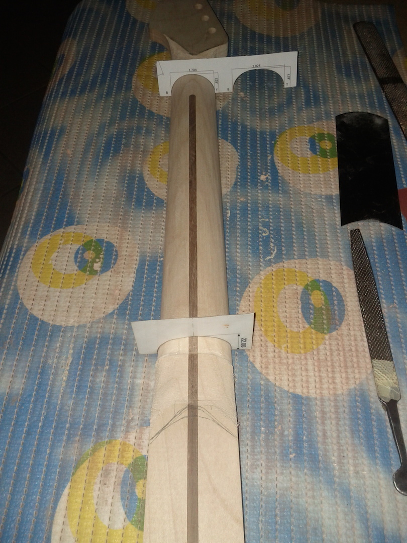

Ιουνίου 22, 2014, 11:48:42 μμ »

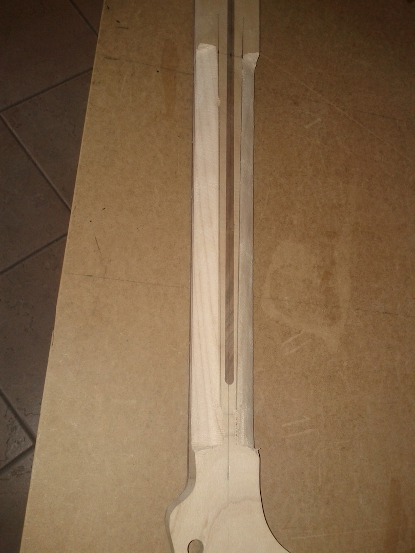

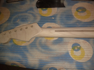

Το νεο μπρατσο και η διαμορφωση του.

μ
πραβο θανο!
τελειο και το κολπο με το ημικυκλιο για την διαμορφωση της ταστιερας... εισαι
δε μπεστ

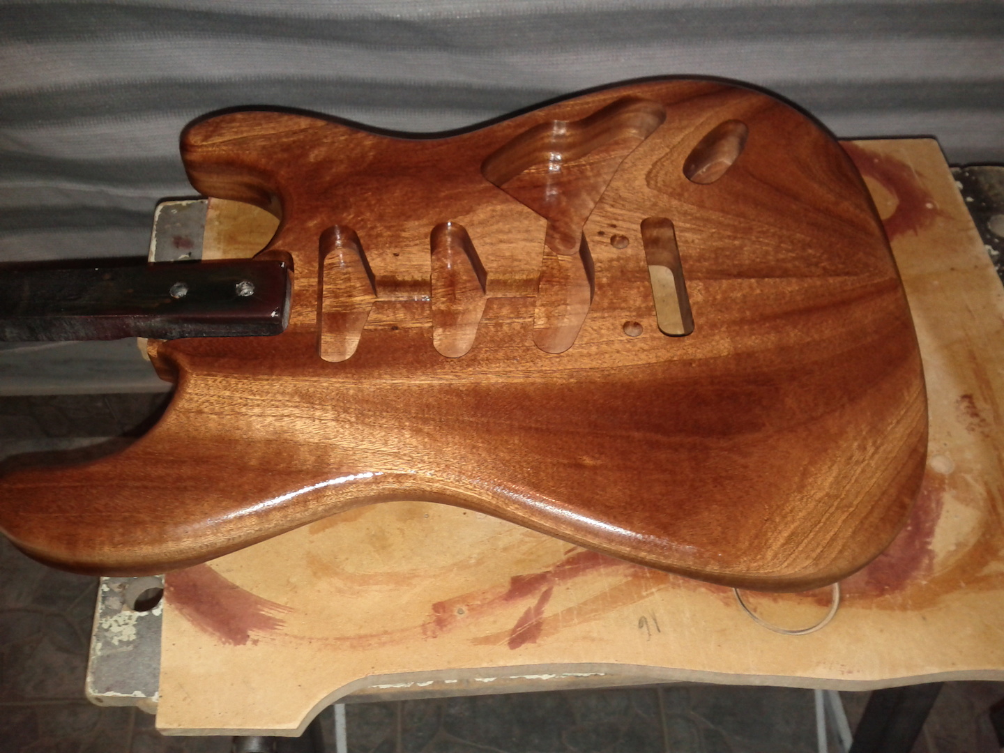

Ιουλίου 03, 2014, 11:13:10 μμ »

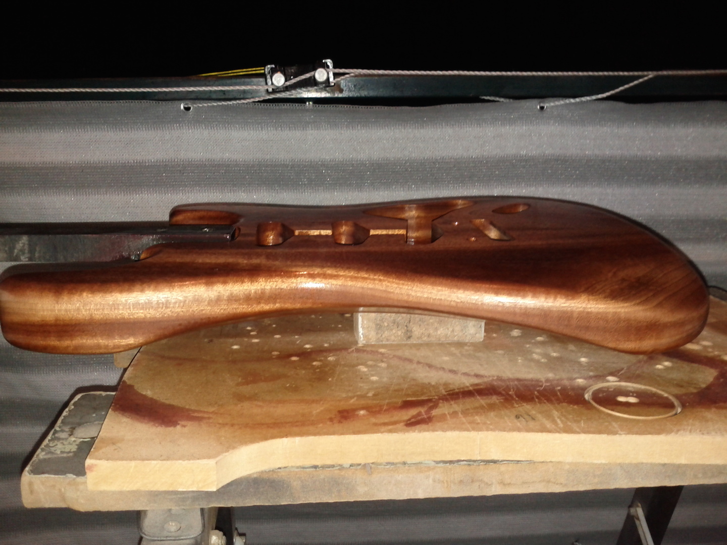

Μετα απο πειραματισμους που εκανα με χρωματα εμποτισμου,(ναι Στελιο κοκκινα
) τελικα αφησα το μαονι στο φυσικο του χρωμα.
Και εδω το πρωτο χερι με ακρυλικο βερνικι σατινε.
