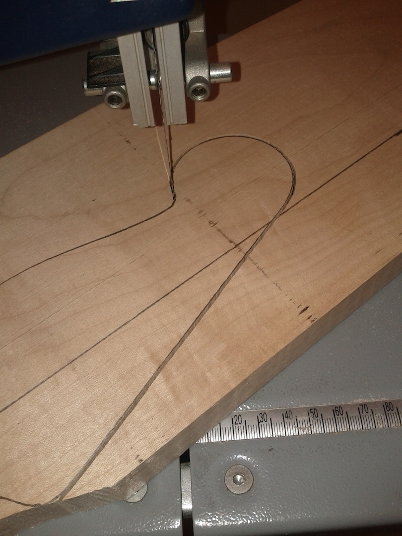

Φιλε insect το να κοψεις 45 αρι παχος με σεγα ειναι λιγο δυσκολο.
Η πριονοκορδελα αν και φθηνη κανει καλη δουλεια.

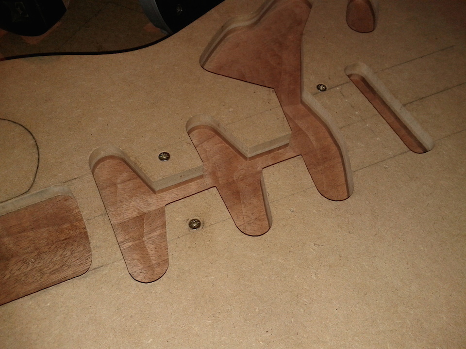

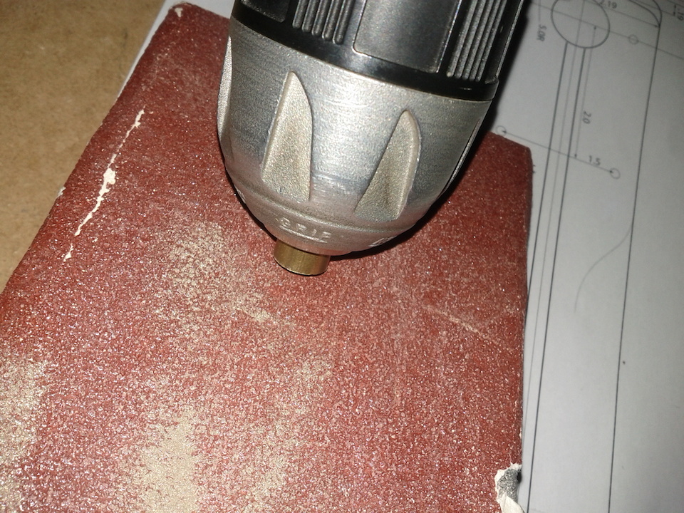

« Απάντηση #18 στις: Μαΐου 03, 2014, 11:03:55 μμ »

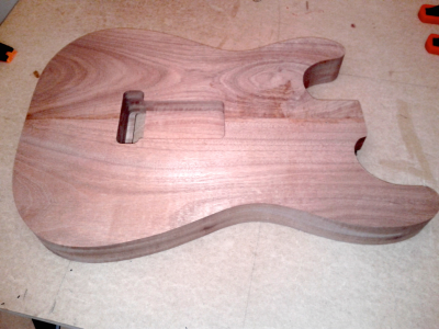

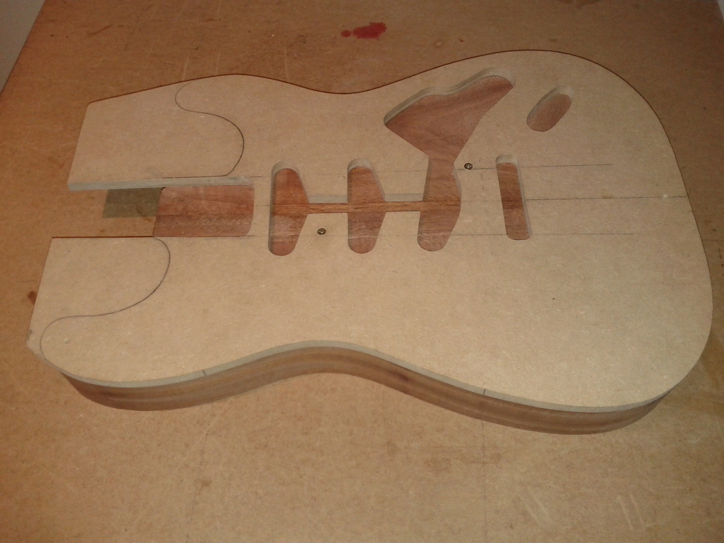

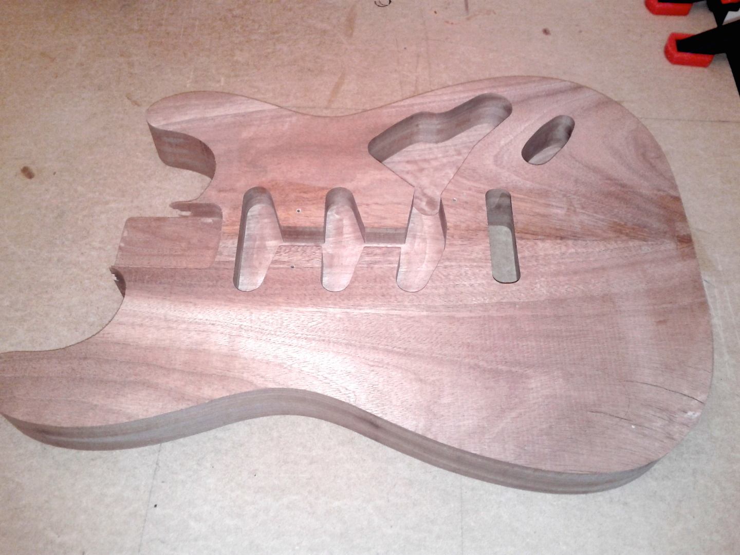

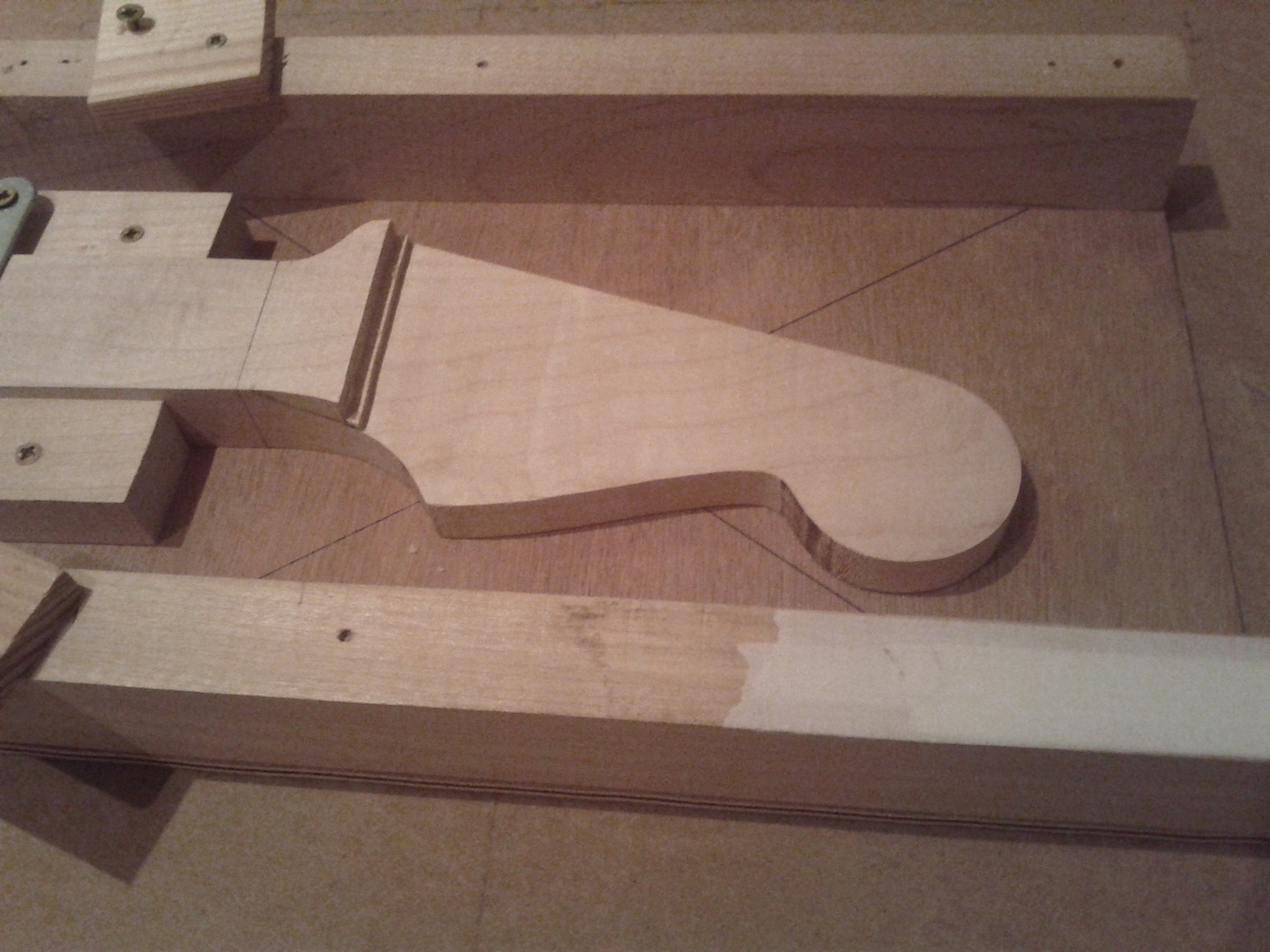

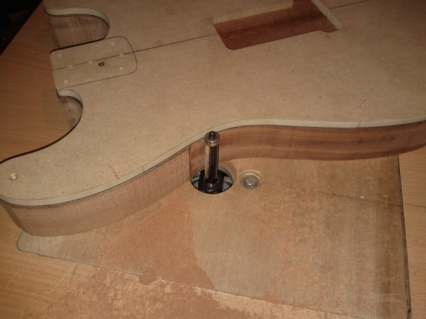

Λογω δουλειας δεν εκανα πολλα,παρα μονο να ρουταρω το περιγραμα στο σκαφος και την προετοιμασια με το template για να σκαψω τα cavities.

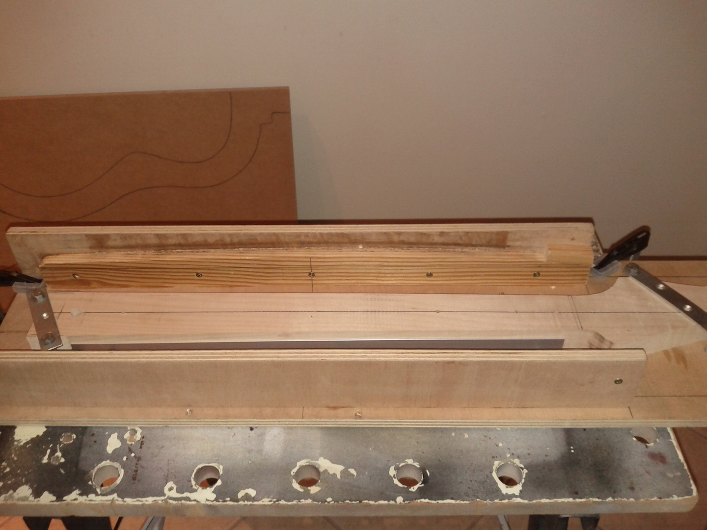

Η 3η φωτο ειναι απο το κοψιμο του μπρατσου με την κορδελα της Einhell.Χρηστο οπως βλεπεις με λιγη υπομονη κανει καλο ξεγυρισμα.

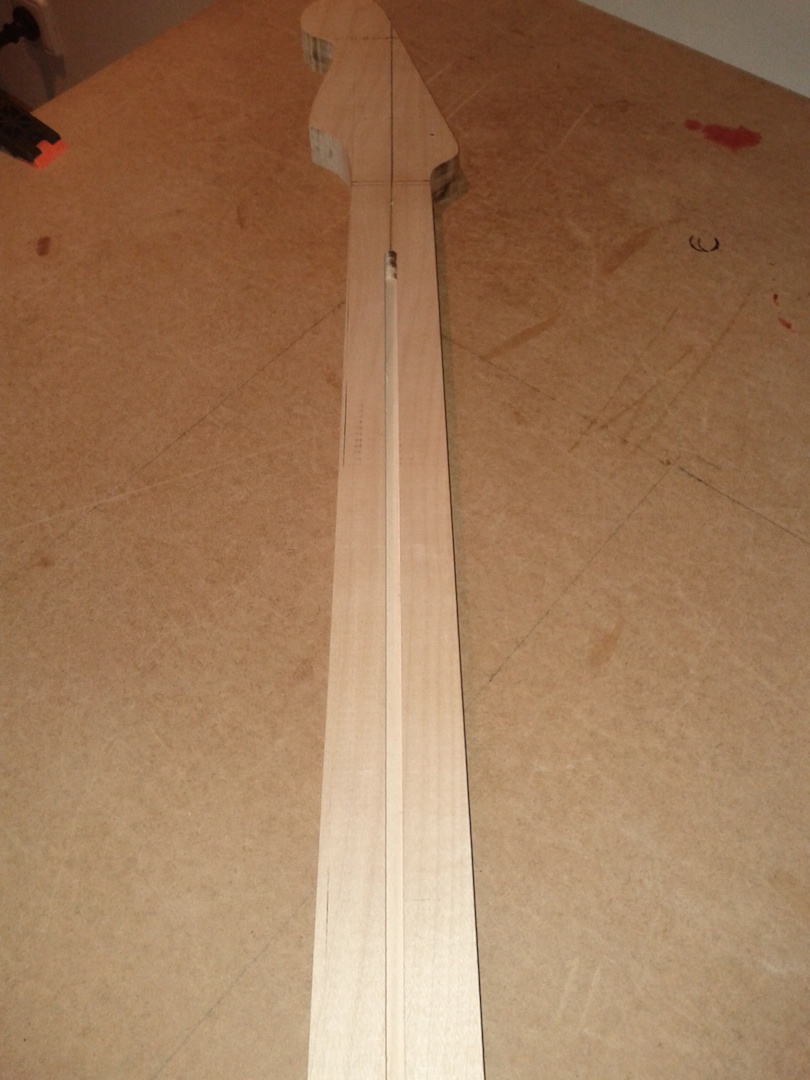

Σημερα εγινε λιγη δουλιτσα με το μπρατσο,αφου ρουταριστικε το σχημα εκανα το σκαψιμο για το trusroad chanel το οποιο ειναι κουρμπαριστο.
Επειδη θελω να κανω 22 ταστα,εκανα περα απο το σχημα του μπρατσου μια εικονικη ταστιερα που θα μπει το 22ρο ταστο.

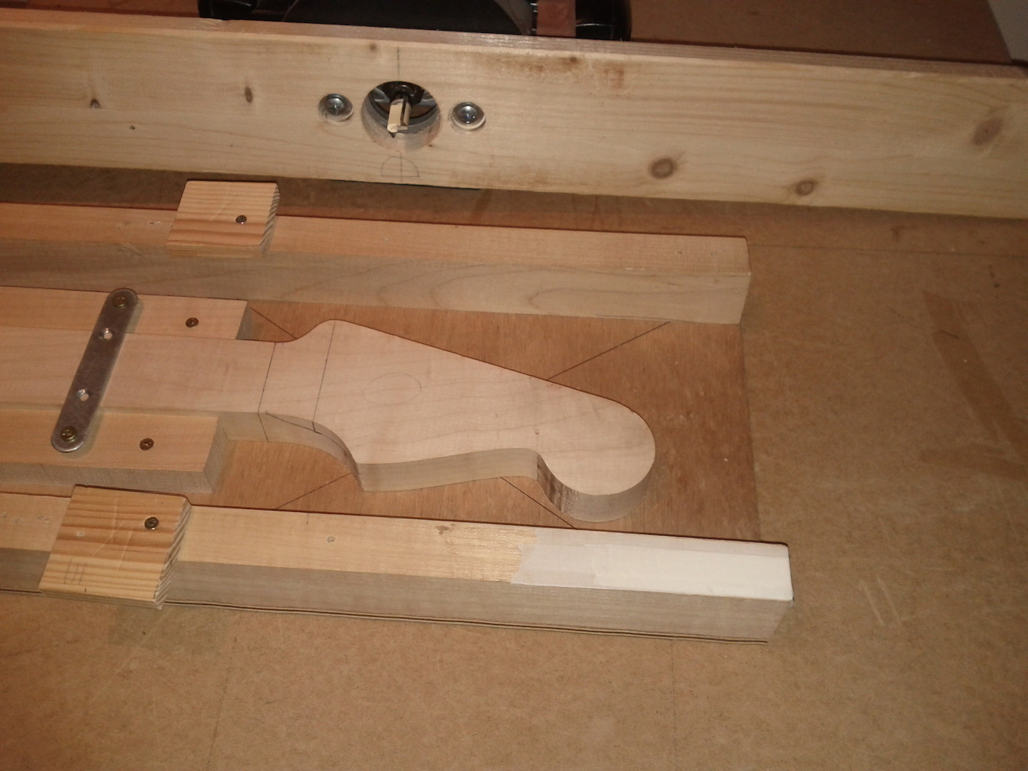

« Απάντηση #20 στις: Μαΐου 08, 2014, 11:36:32 μμ »

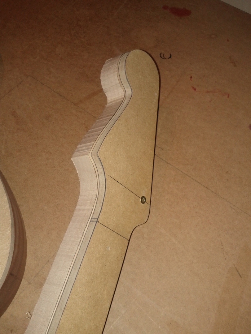

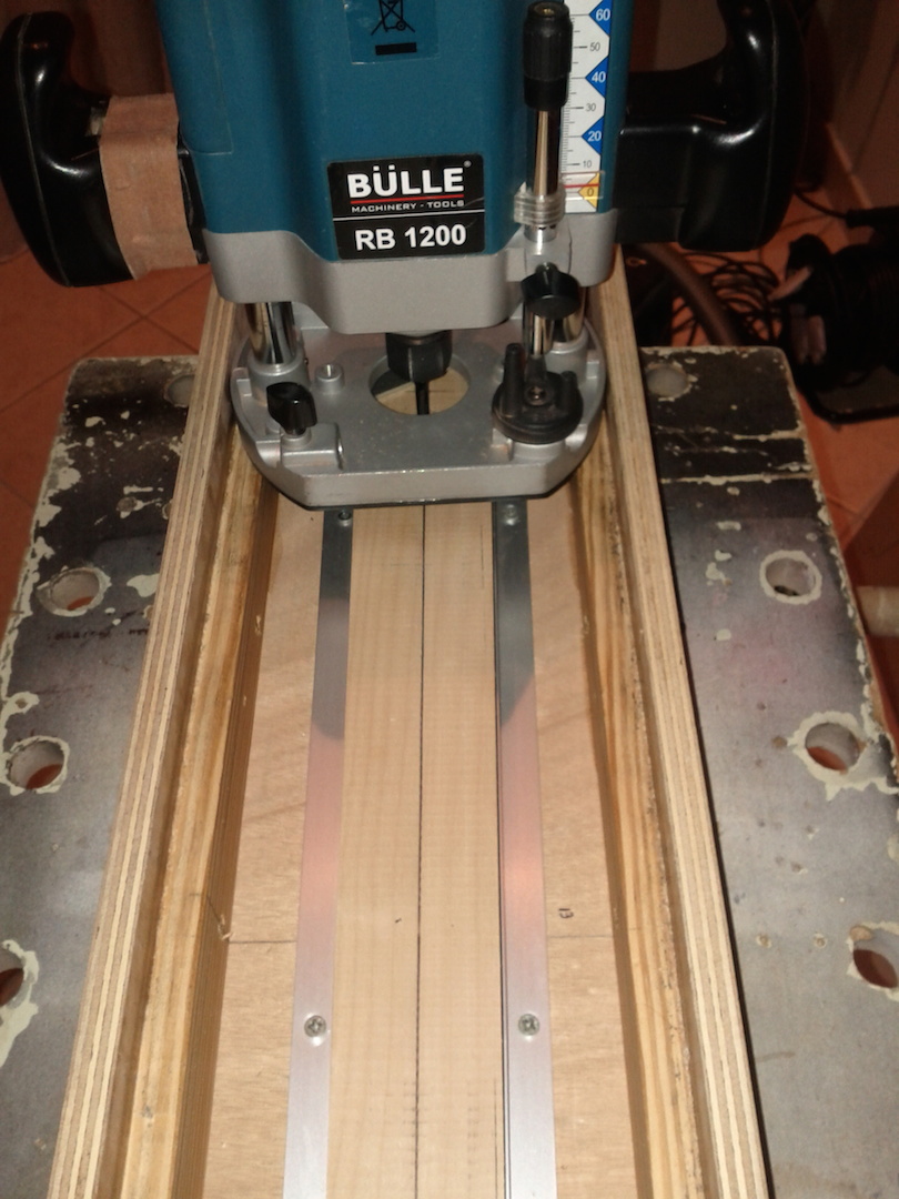

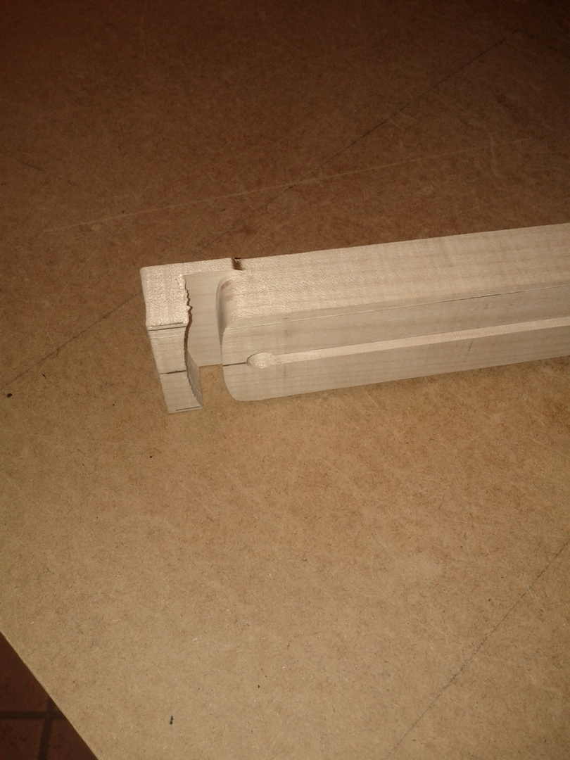

Συνεχεια με το μπρατσο.Κατεβηκε το headstock απο 26mm στα 15mm με το ρουτερ.

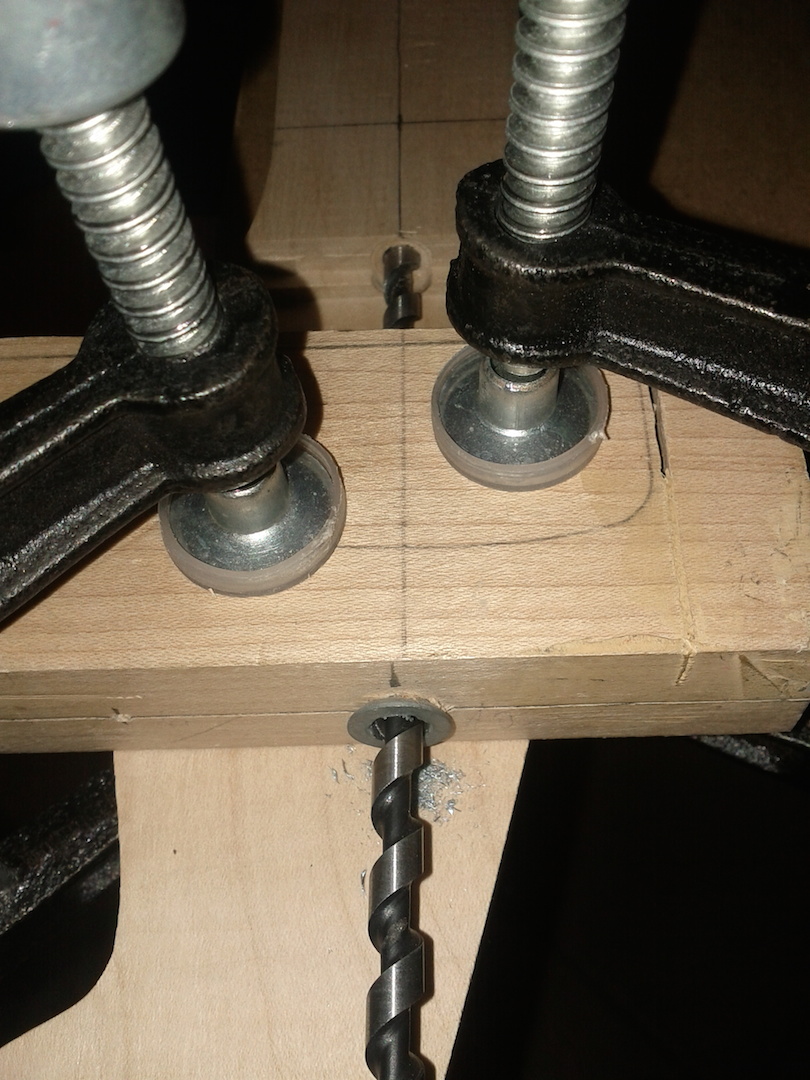

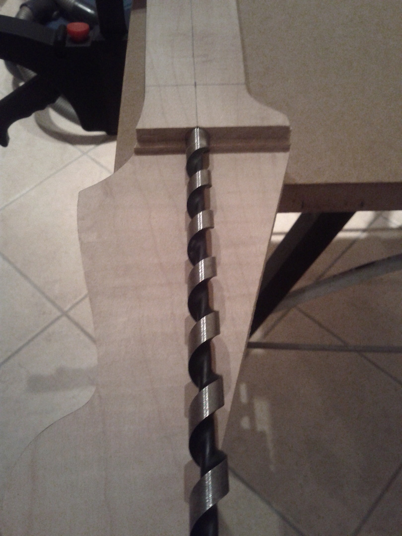

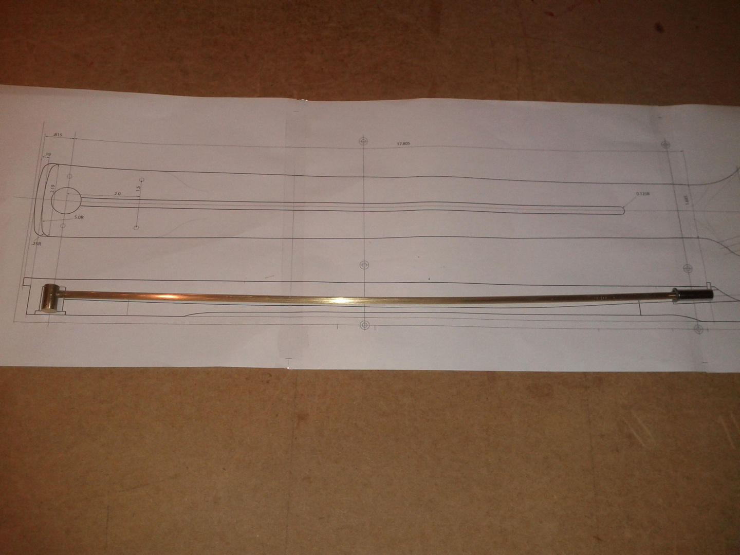

« Απάντηση #21 στις: Μαΐου 08, 2014, 11:57:32 μμ »

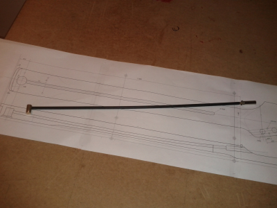

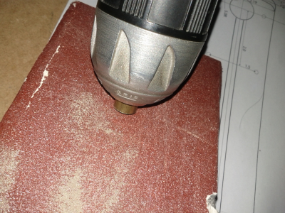

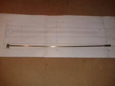

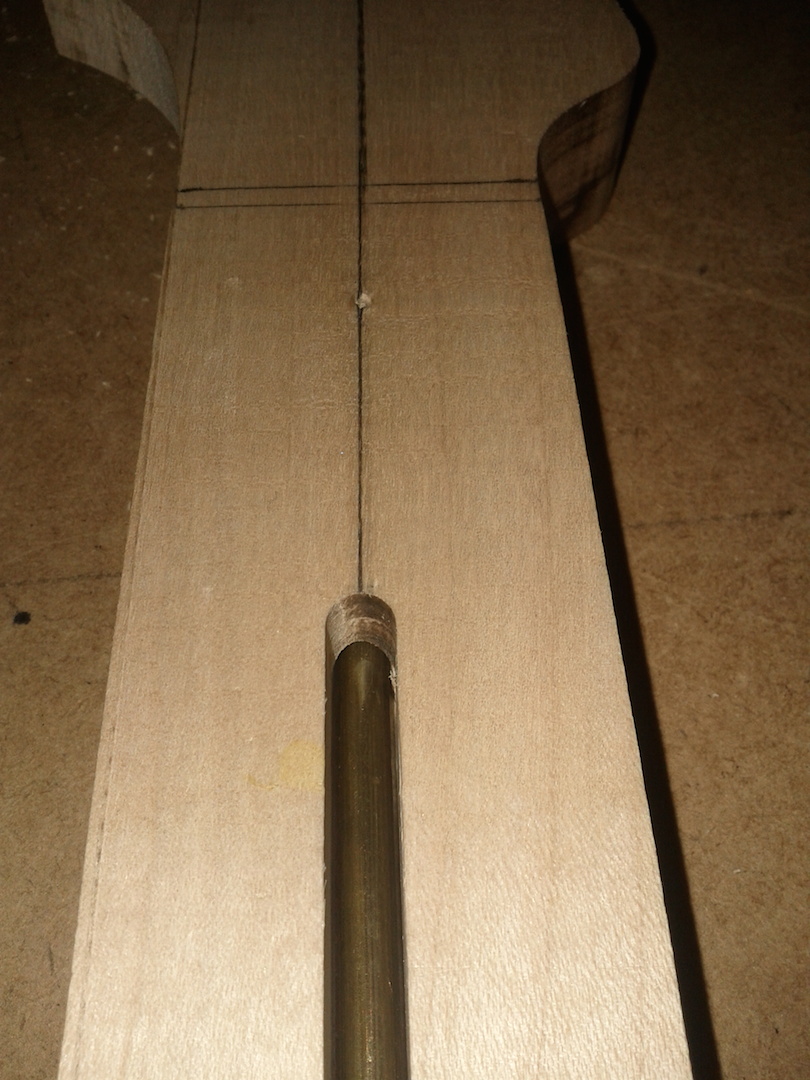

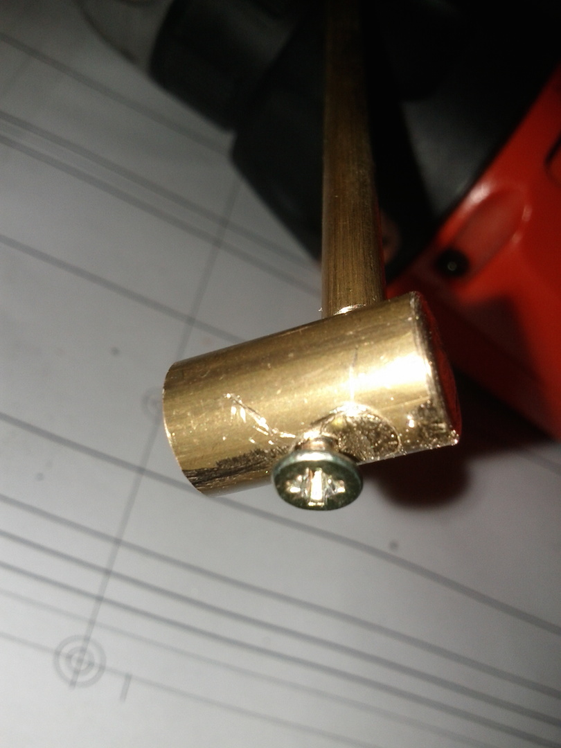

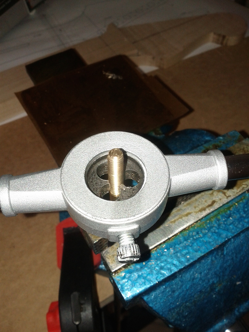

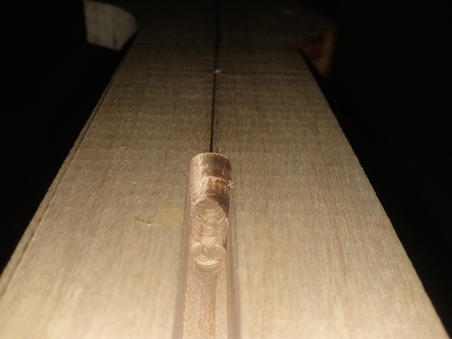

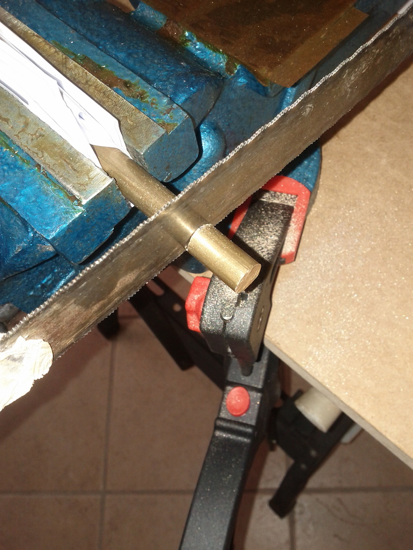

Αφου εκανα το πρωτο τρυπημα με 10mm τρυπανι(μερικα χιλιοστα),εβαλα το jig για να τρυπησω με το 6αρι τρυπανι μεχρι την εξοδο στο κατω σημειο του trussroad chanel.Η φωτο19 ειναι με το μπρουτζινο trussroad που εχω φτιαξει.
Απ: Stratocaster deluxe
« Απάντηση #22 στις: Μαΐου 09, 2014, 07:28:46 πμ »
Δείξε μας και το μπρούτζινο truss rod -βίδα!
Παρακολουθώ τη διαδικασία με ενδιαφέρον και θέλω να εξηγήσω οτι απο όσους ερασιτ. Κατασκευαστές έχω δει  στον τοπο μας να φτιάχνουν μπράτσο για Strato-Telecaster μόνο ο Θάνος έχει τολμήσει με επιτυχία να βάζει τη βίδα με τον παραδοσιακό τρόπο που θέλει εξαιρετική ακρίβεια και κεντράρισμα στα κοψίματα του ξύλου γιατί αν κάνεις μια στραβοκοψιά έστω και ένα χιλιοστό στο κανάλι της τοποθέτησης της βίδας απλά πρέπει να το πετάξεις και να ξεκινήσεις καινούριο μπράτσο ;D ;D
Ολοι εμείς οι υπόλοιποι κάνουμε το κανάλι απο την πάνω πλευρά και μετα καλύπτουμε με την ταστιέρα τυχόν στραβοκοψιές 8)
Βέβαια απο τη στιγμή που αποφάσισε οτι μπράτσο -ταστιέρα θα ειναι ενα ενιαίο κομάτι ξύλο αυτός ο τρόπος τοποθέτησης της βίδας  ειναι και μοναδικός.
Μπράβο Θανο μάστορα!

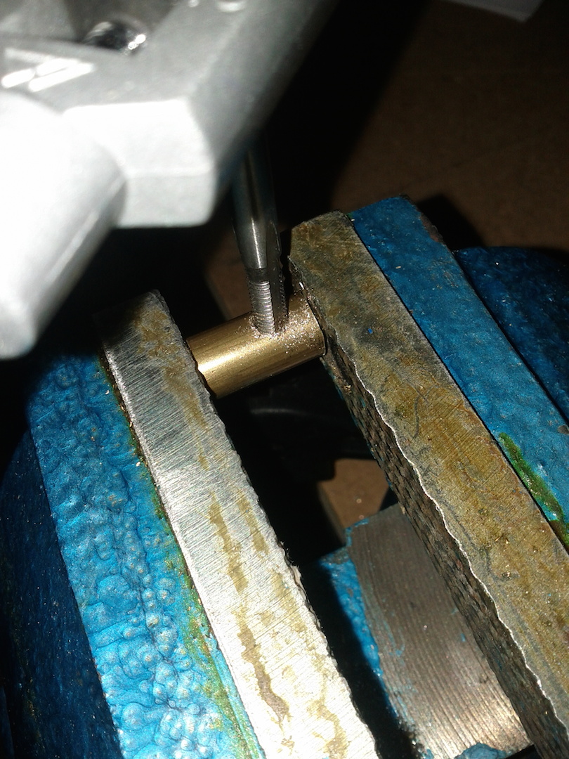

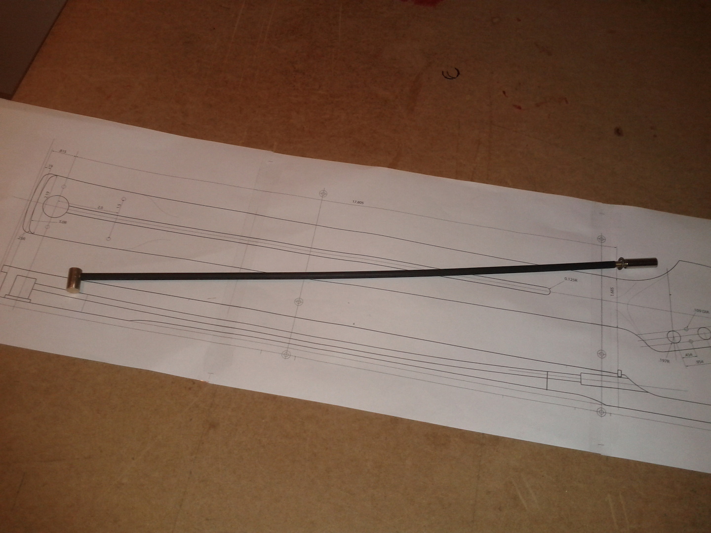

« Απάντηση #23 στις: Μαΐου 09, 2014, 10:11:18 μμ »
Νασο ευχαριστω για τα καλα σου λογια. :D
Αν και δεν ειχα σκοπο να βαλω φωτο απο την κατασκευη του trussod για το λογο οτι ανεβαζω ηδη πολλες απο την υπολοιπη κατασκευη,
θα το κανω γιατι μου ειπες να δειξω το μπρουτζινο trussrod.
  • Μηνύματα: 587
  • Αγαπημένο ξύλο: Σφενδαμος
« Απάντηση #24 στις: Μαΐου 09, 2014, 10:18:18 μμ »

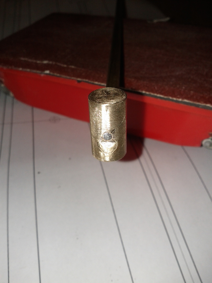

Και εδω το truss rod ετοιμο και με μετα την τοποθετηση του μακαρονιου (ηλεκτρολογικο).

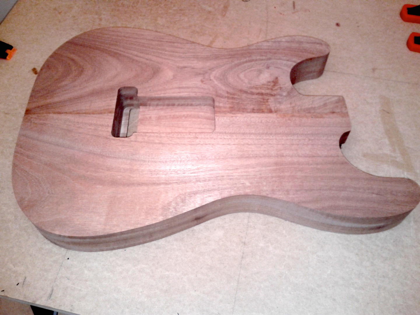

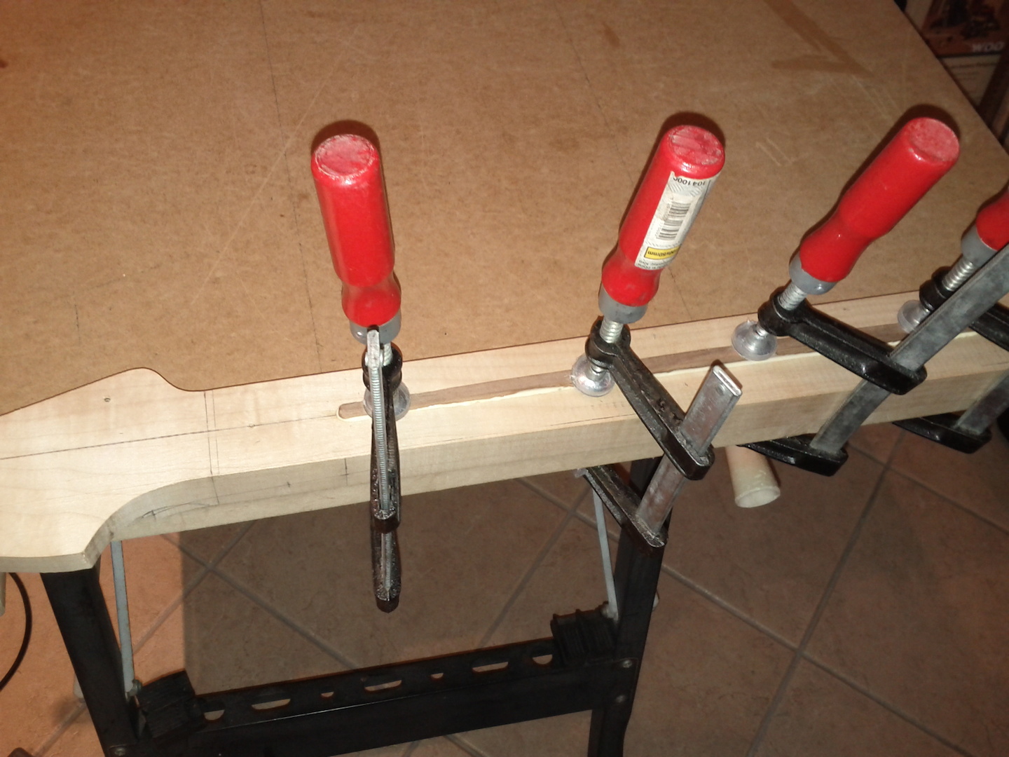

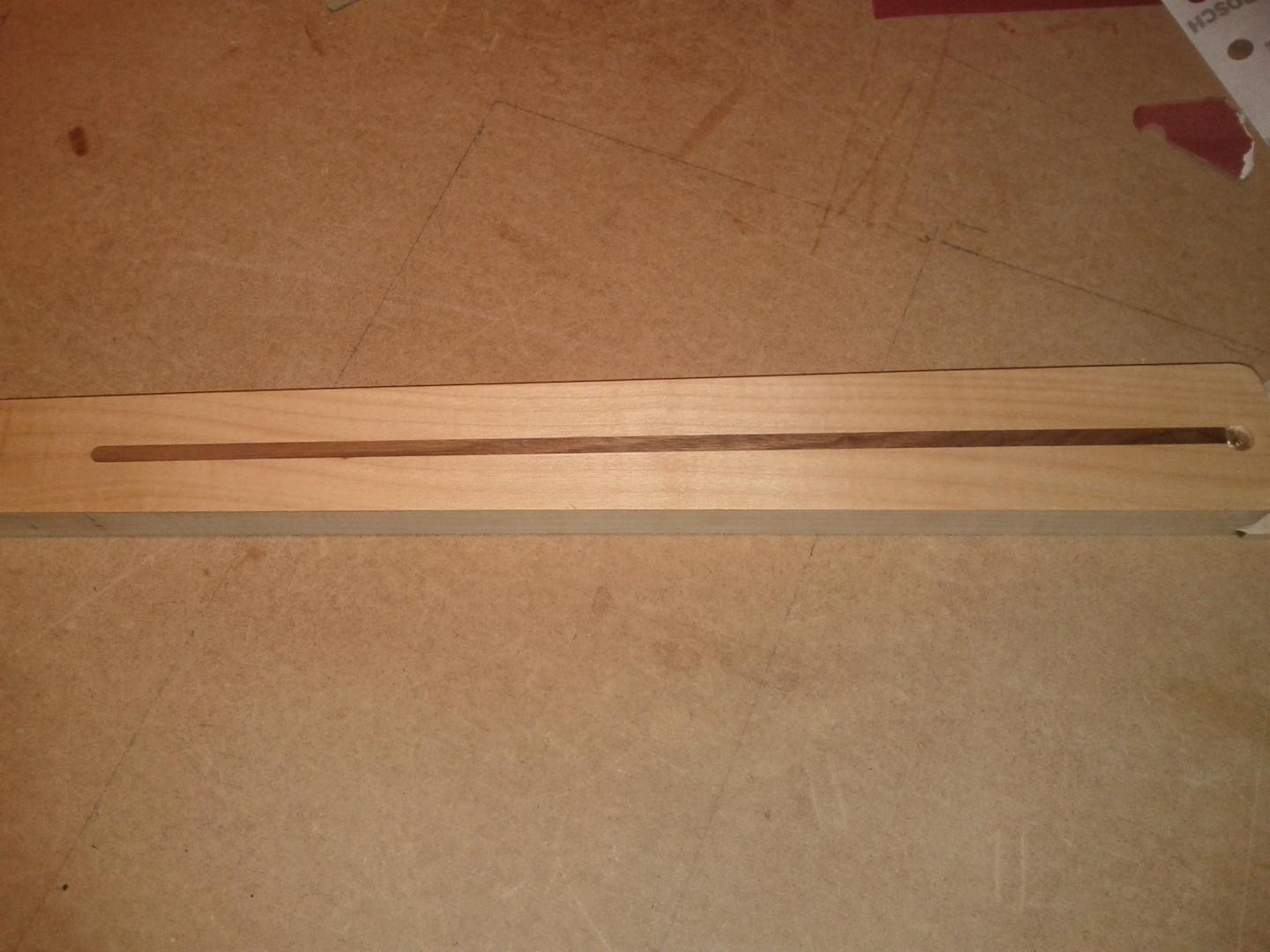

« Απάντηση #25 στις: Μαΐου 16, 2014, 11:15:39 μμ »

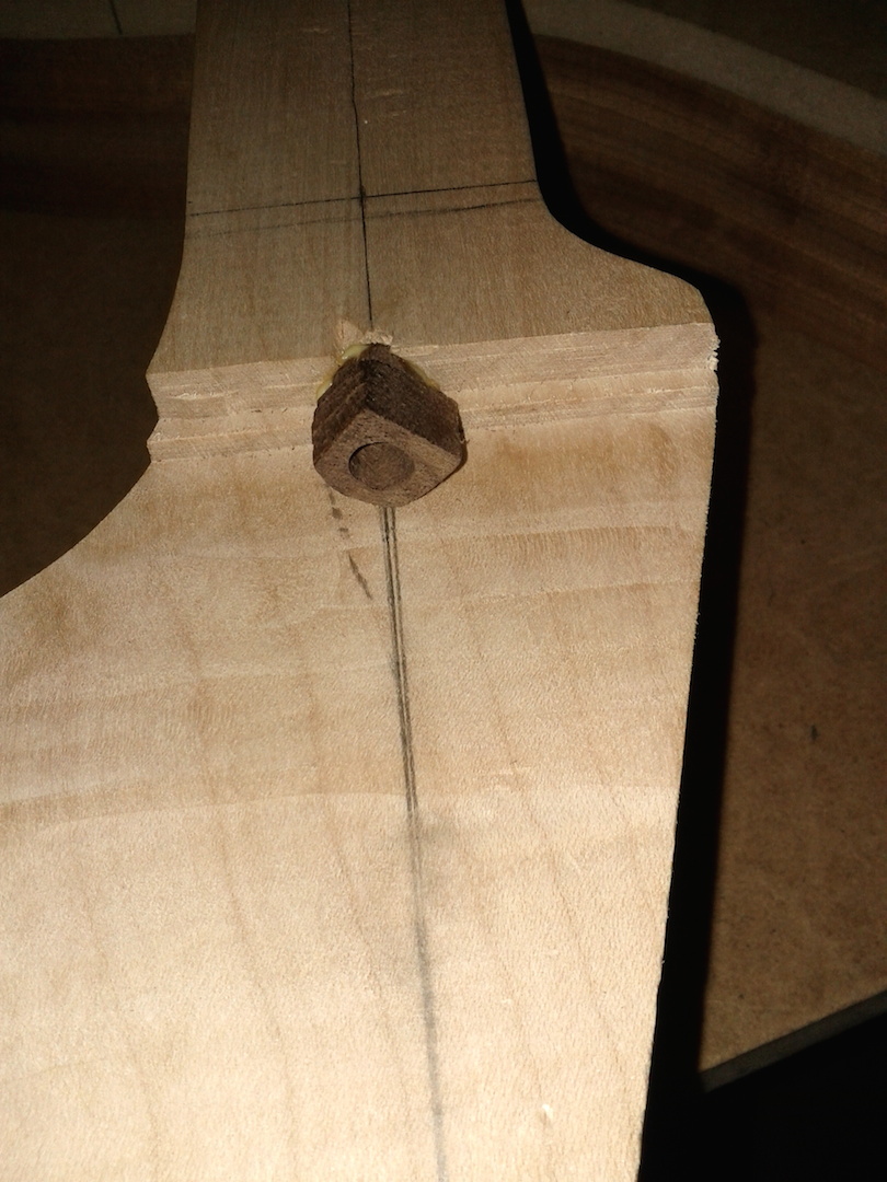

Αφου κολλησα το φιλετο καρυδιας που θα καλυψει τη βεργα,εφτιαξα ενα κυλινδρακι παλι απο καρυδια για το εμπρος μερος που θα μπαινει το αλεν.
Και μερικες φωτο απο το ρουταρισμα του σκαφους.

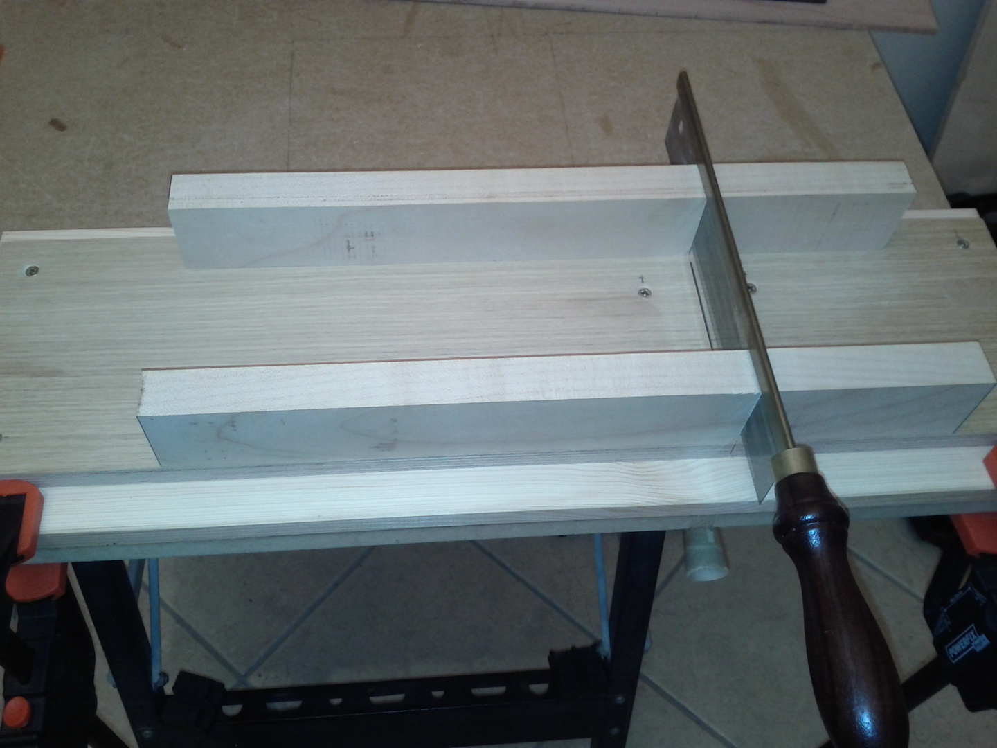

« Απάντηση #28 στις: Μαΐου 19, 2014, 11:06:04 μμ »

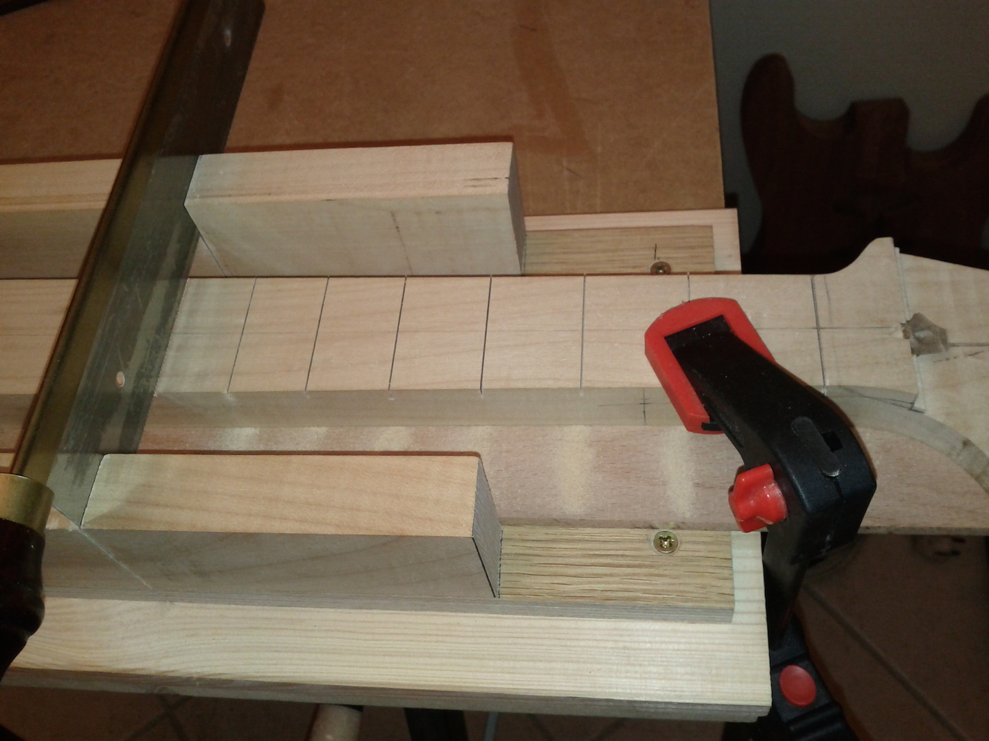

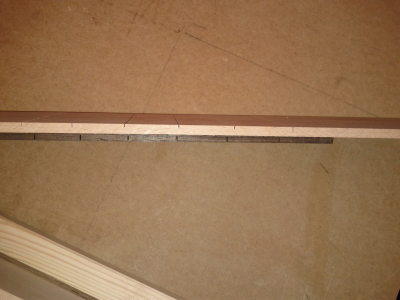

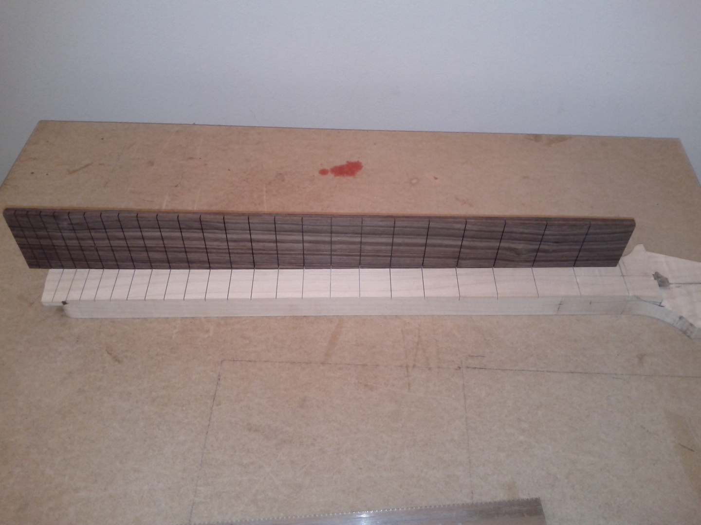

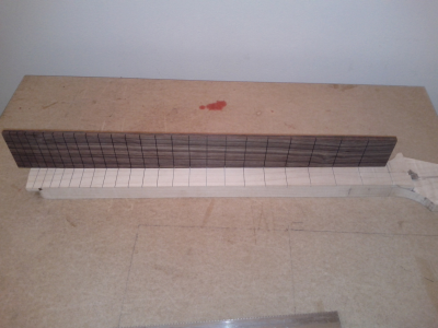

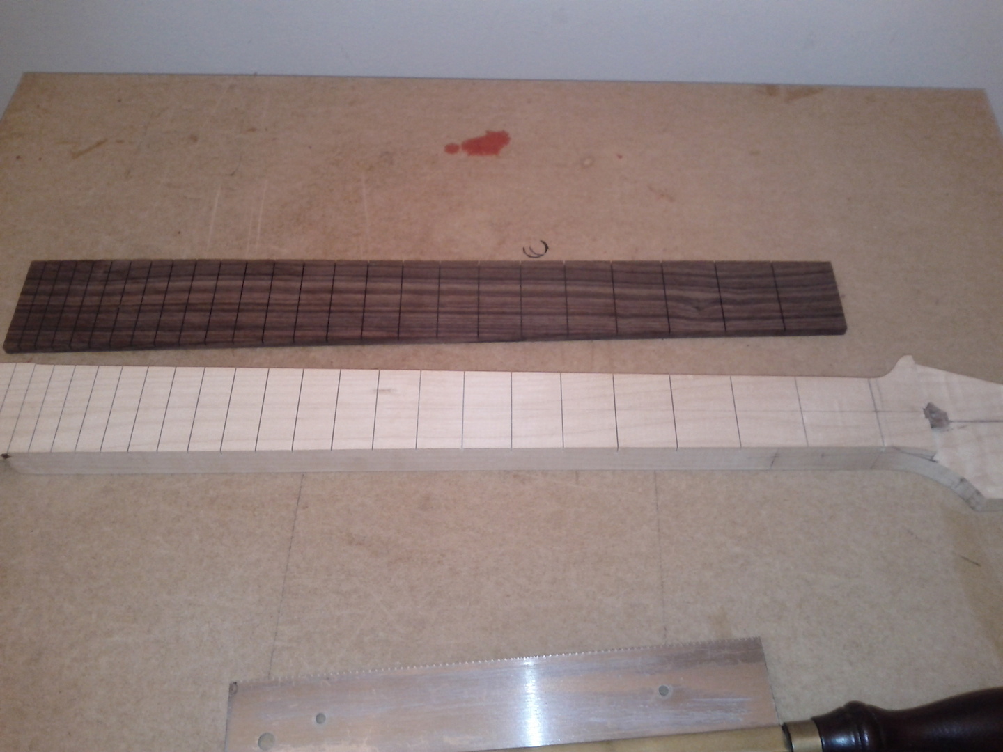

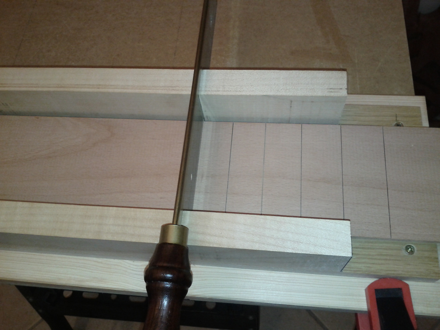

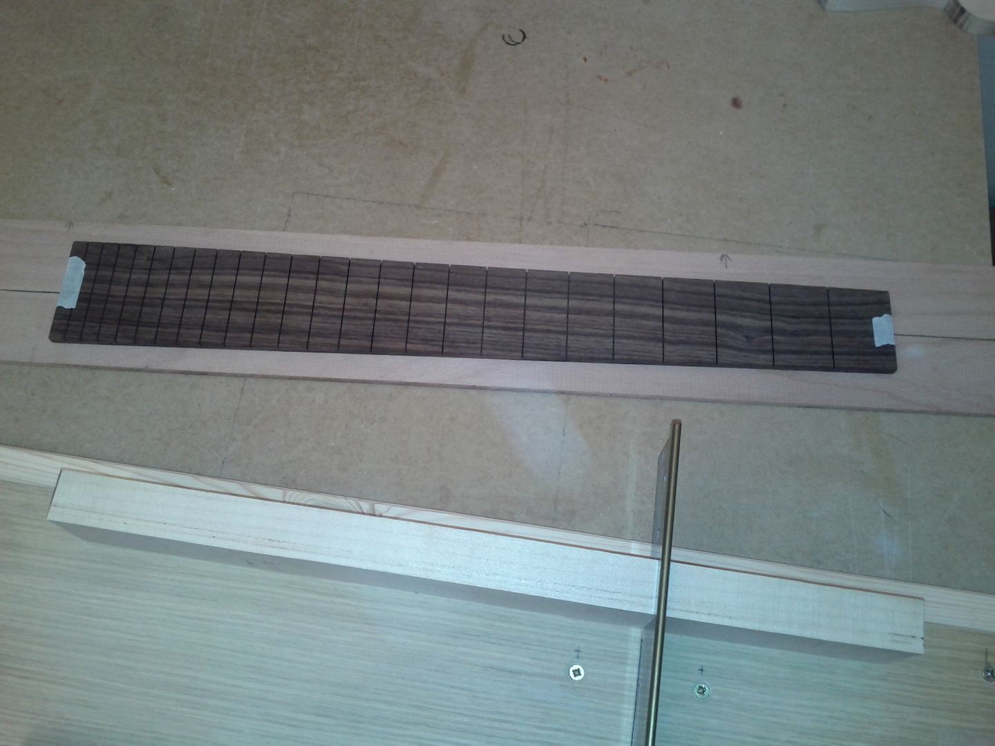

Εδω το jigακι για τη χαραξη των ταστων,στη βαση εχω βαλει μια λαμα απο κοπιδι για οδηγο.
Στη συνεχεια εκοψα μια ταβλα τετραγωνισμενη (οξια) και κεντραρισα  μια ετοιμη ταστιερα με την κλυμακα.
Εχοντας την ταστιερα απο κατω σαν οδηγο χαραξα στην ταβλα το αντιγραφο της.
  • Μηνύματα: 587

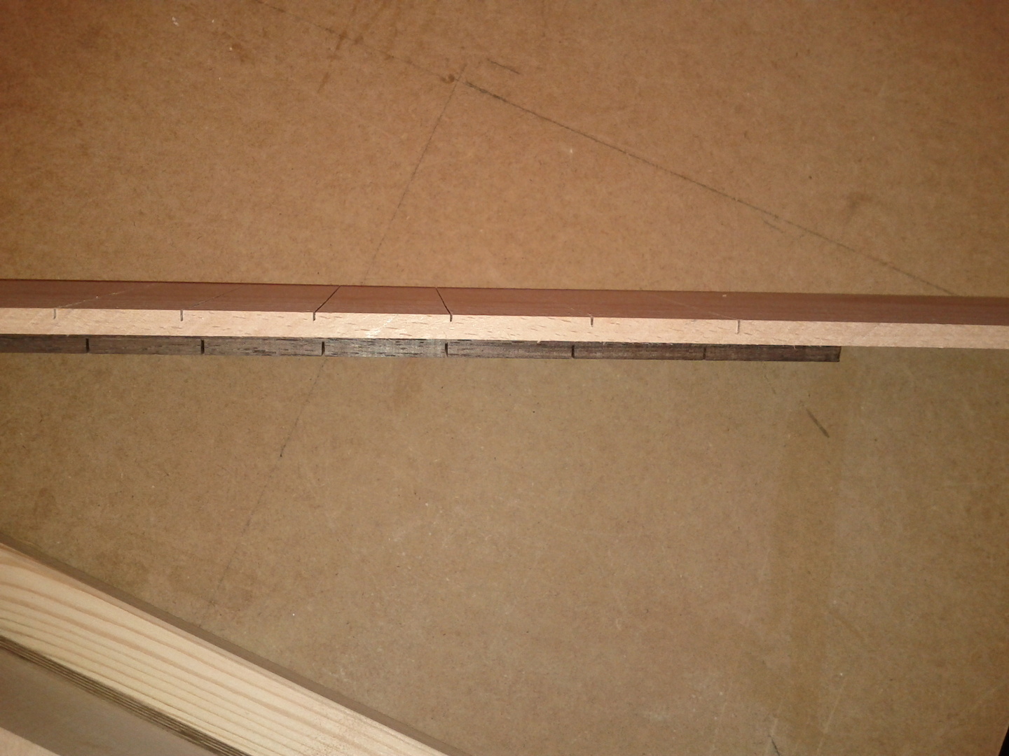

« Απάντηση #29 στις: Μαΐου 19, 2014, 11:19:03 μμ »
Και αφου κεντραρισα το μπρατσο πανω στην ταβλα οδηγο εκανα τα κοψιματα στο μπρατσο.
