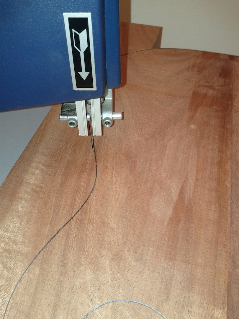

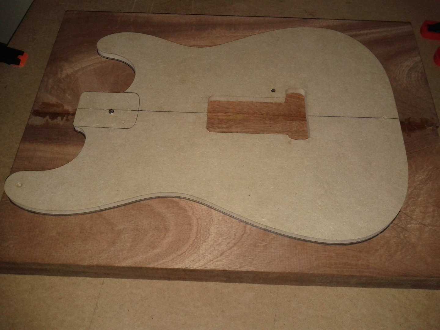

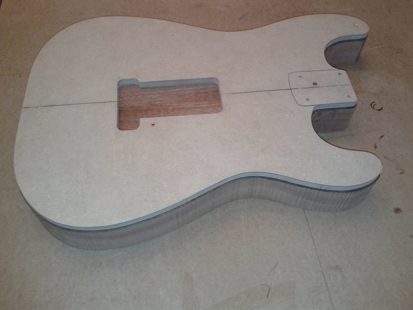

Η ιδεα ξεκινησε οταν ενας φιλος μου εφερε μια strat deluxe για σεταρισμα.
Ξεκινησα χθες με την κατασκευη και ελπιζω να τα καταφερω, καθως εχω παρει ολες τις διαστασεις απο αυτη την κιθαρα.
Το σκαφος ειναι μαονι.

θανο καλή αρχή, ωραία η επιλογή του ξύλου.
δεν μου λες, η κορδέλα που έχεις είναι η einhell που κανει 110 ευρω; στο ξεγύρισμα είναι άνετη;

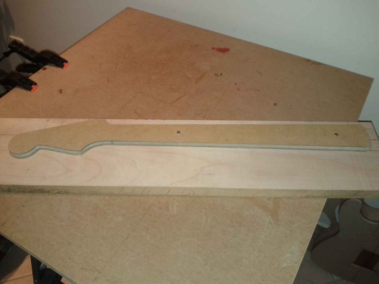

Το μπρατσο ειναι μονοκοματο,χωρις ταστιερα (τα ταστα θα μπουν πανω στο μπρατσο).

Χρηστο Einhell ειναι και το ξεγυρισμα με λιγη υπομονη γινεται,να φανταστεις οτι το περιγραμμα το εκανα σε δυο δοσεις (μισο μισο).

Παράθεση από: Θάνος στις Μαΐου 01, 2014, 11:44:15 μμ
Ενδιαφέρον...θα γίνω αδιάκριτος
και θα ρωτήσω τους λόγους για αυτή την πρωτότυπη επιλογή...

Μονοκόμματο μανίκι σημαίνει ότι η βέργα θα μπει κουρμπαριστή από πίσω?Ή δε θα βάλεις καν?
Ερώτηση νο2: Τα templates εσύ τα φτιάχνεις?
[/quote]
Metallika Πιστευω οτι αν ειναι να γινει ενα μπρατσο με maple ταστιερα ειναι προτιμοτερο να ειναι μονοκοματο.
Μηνύματα: 587
Αγαπημένο ξύλο: Σφενδαμος
Απ: Stratocaster deluxe
Απάντηση #14 στις:
Μαΐου 02, 2014, 11:22:50 μμ »
Mike η βεργα θα μπει απο την πισω μερια του μπρατσου (παραδοσιακα).
Τα templates τα εχω κανει μονος μου.
