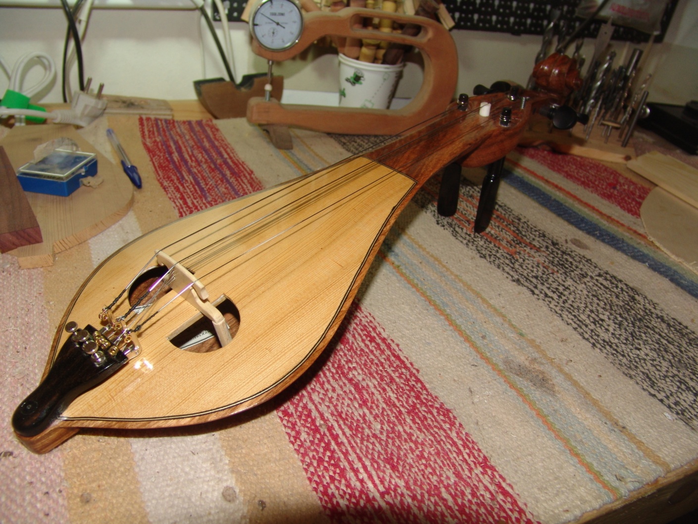

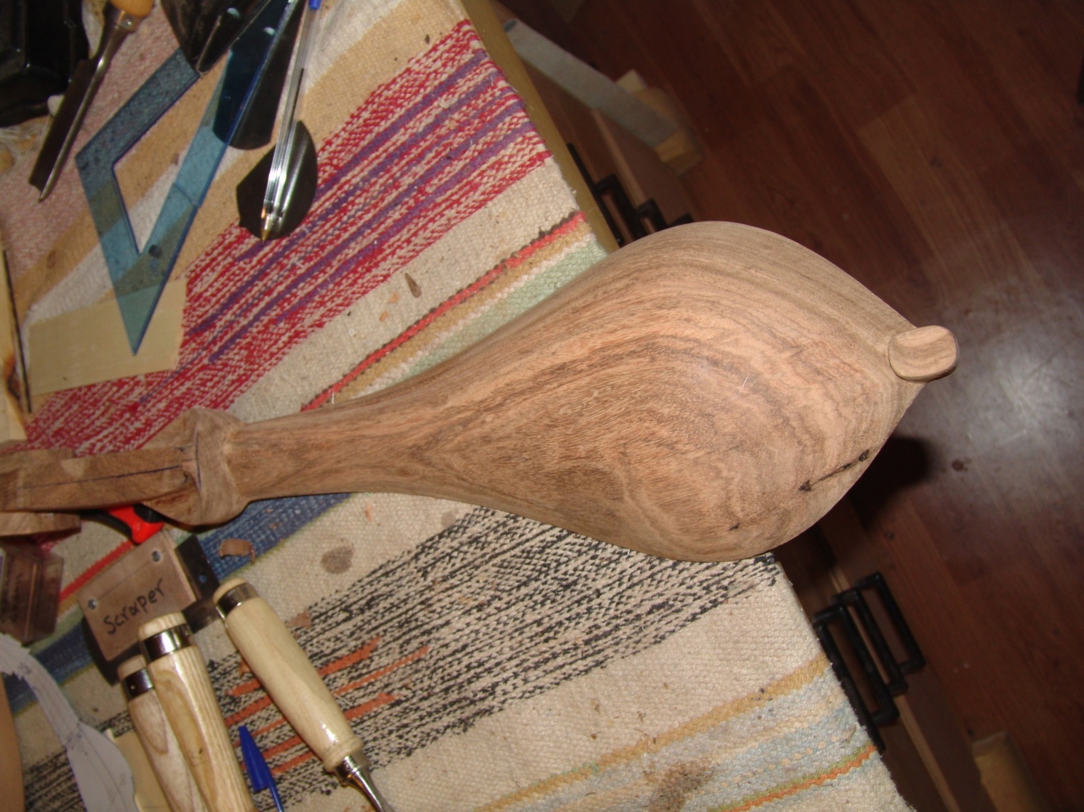

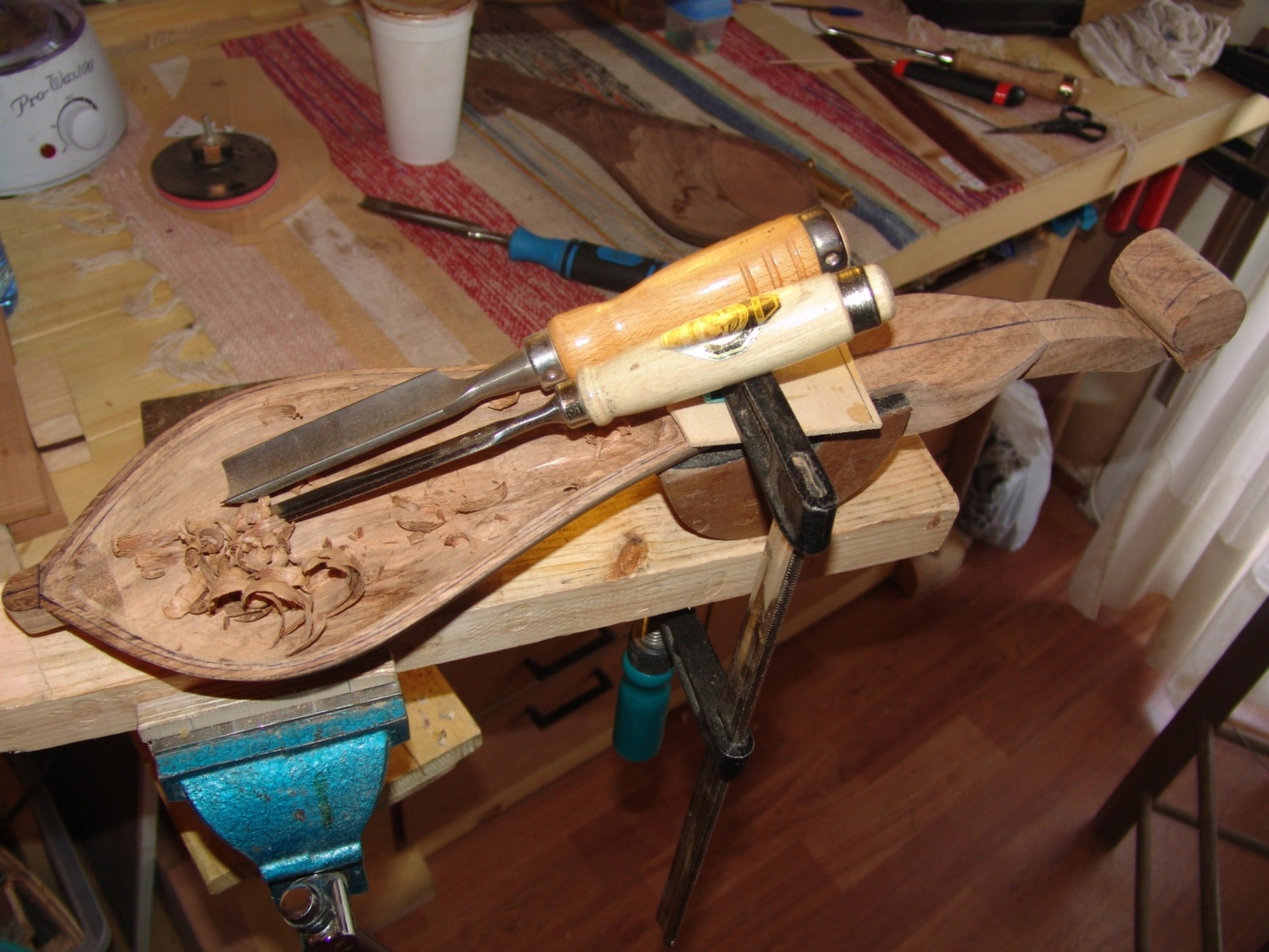

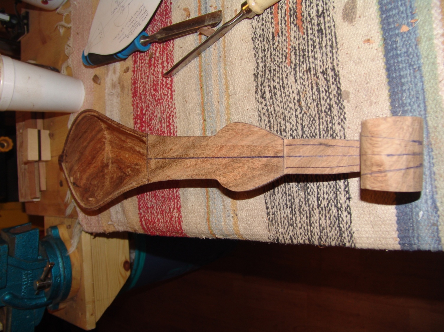

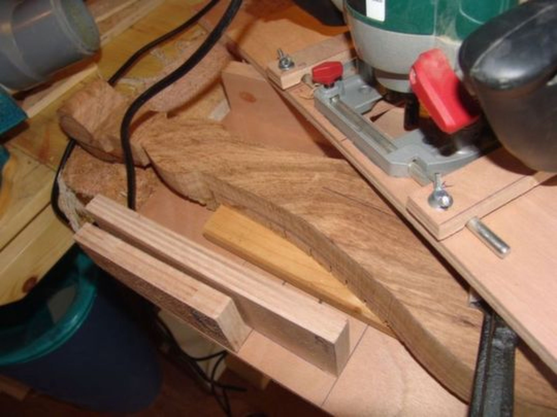

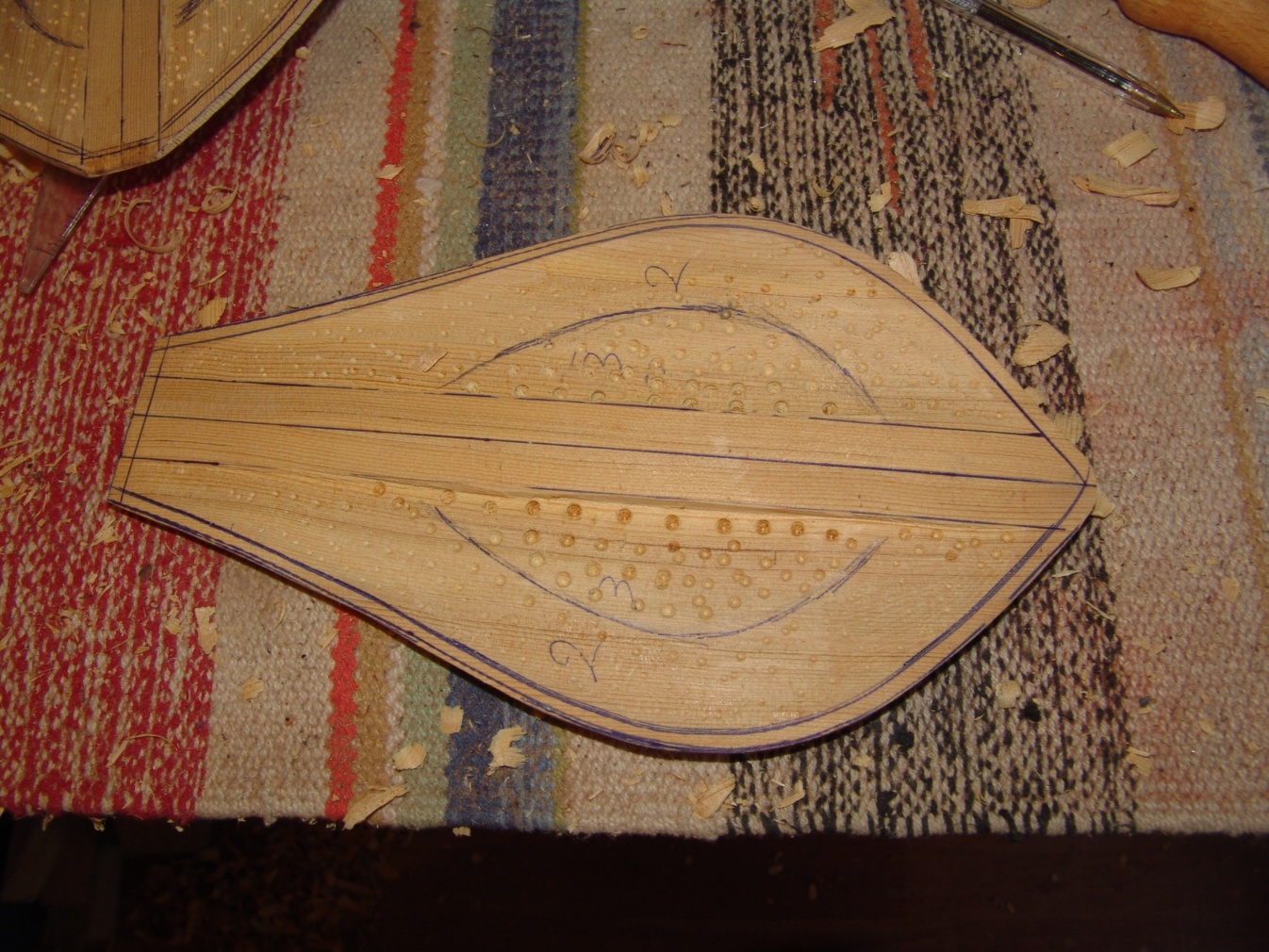

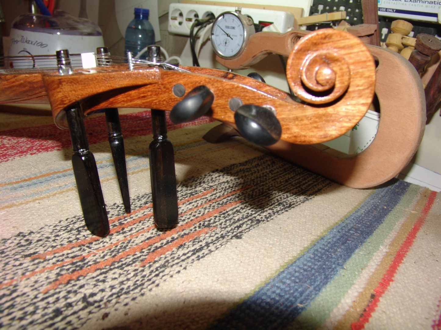

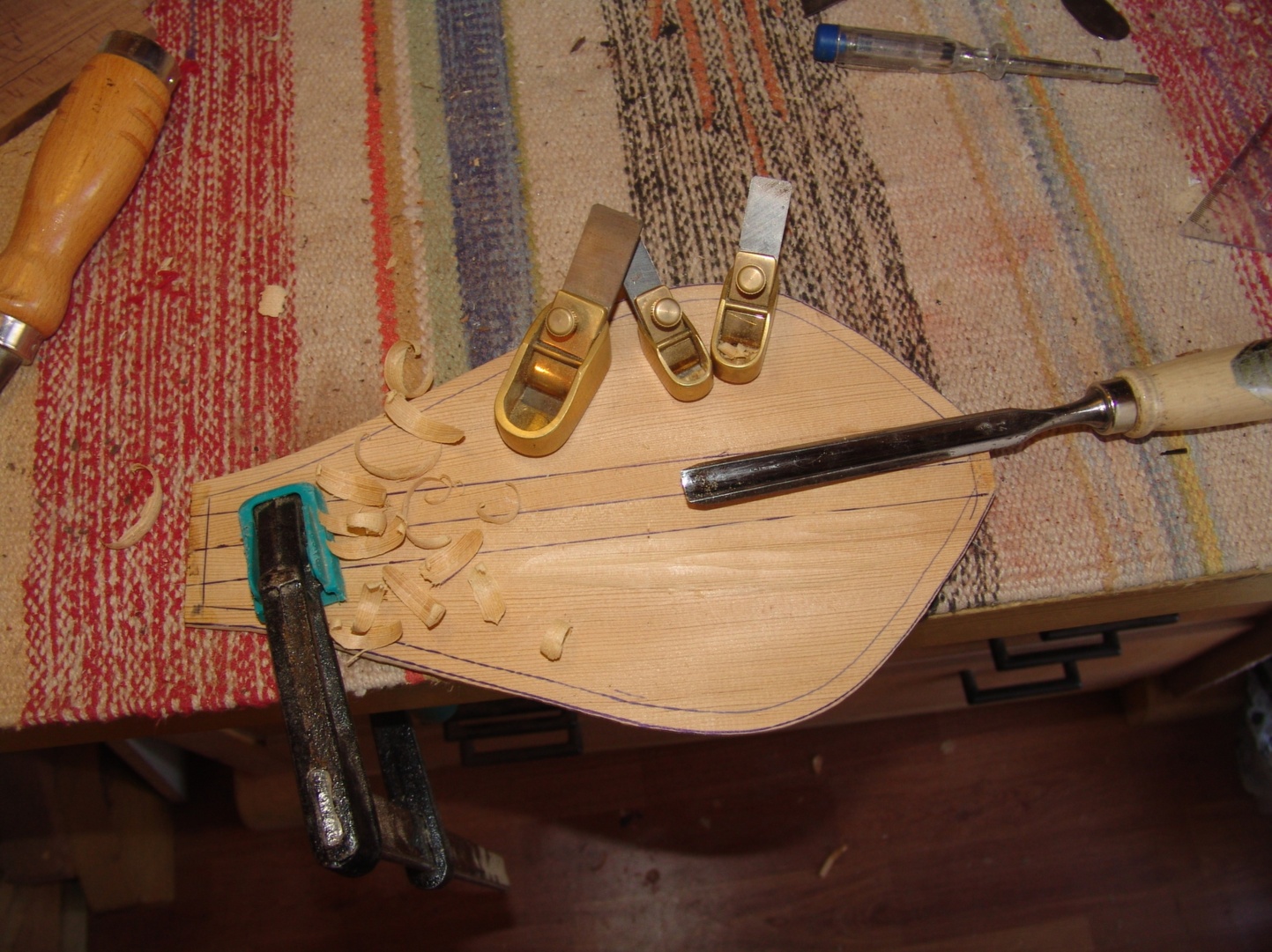

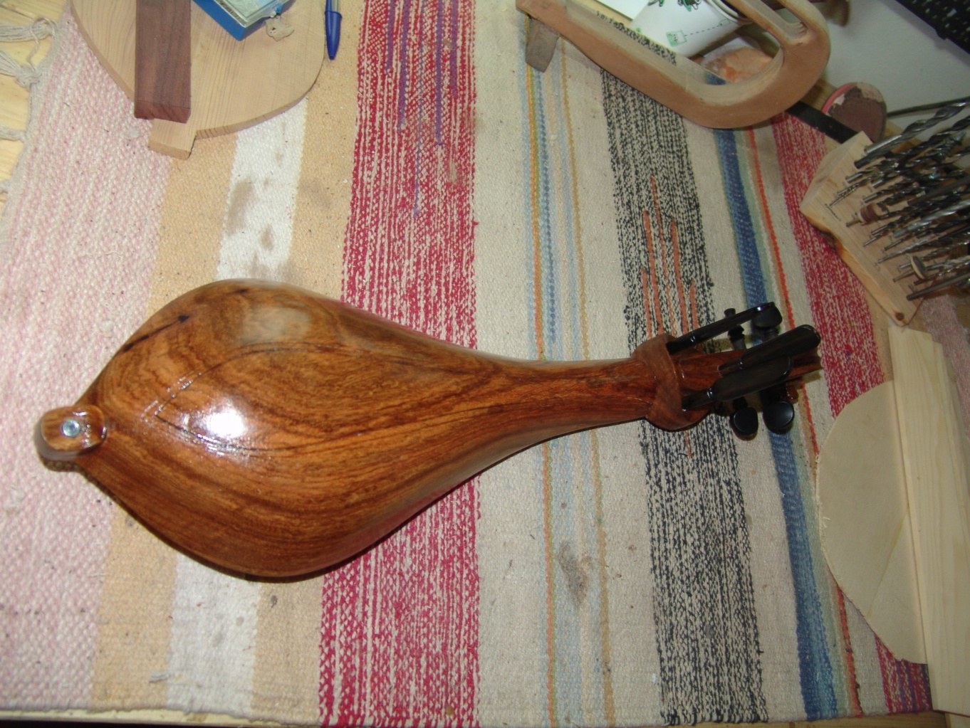

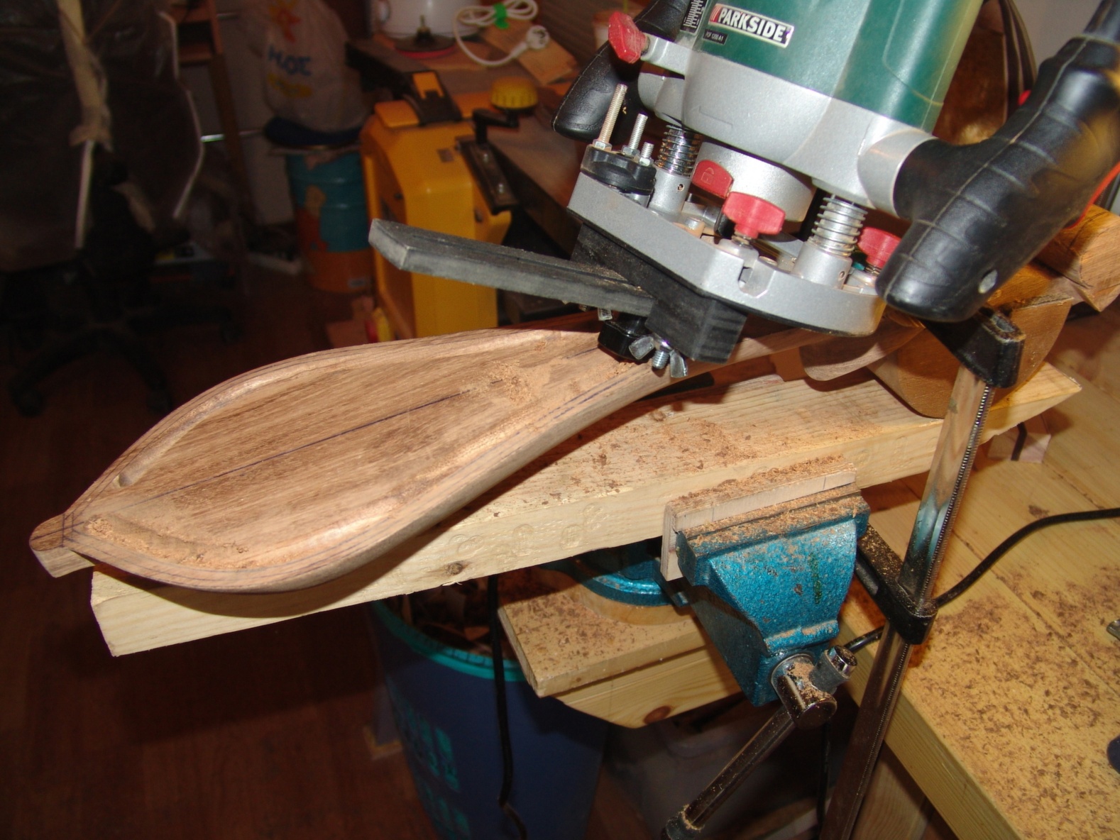

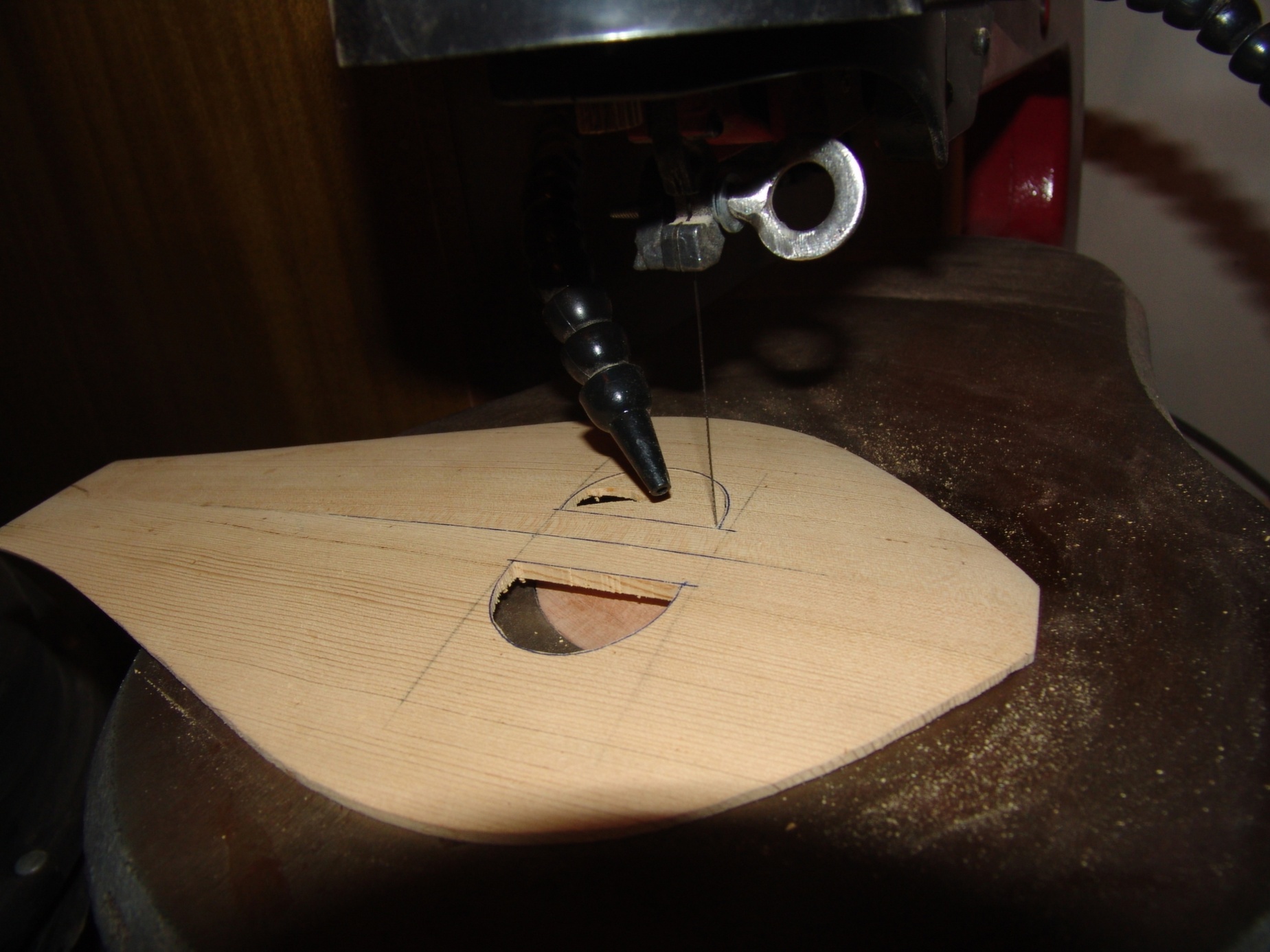

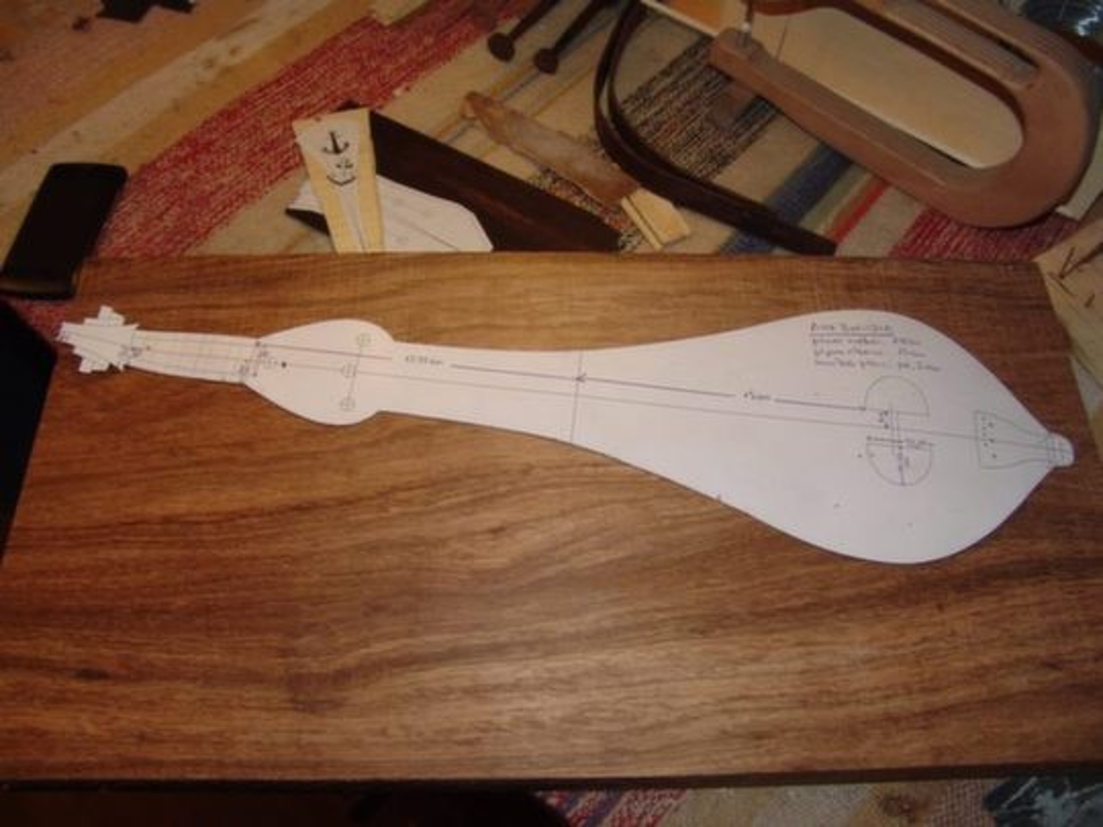

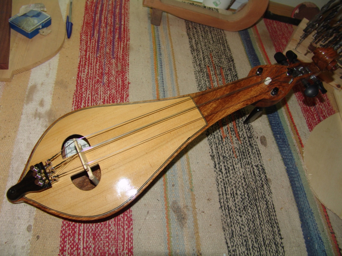

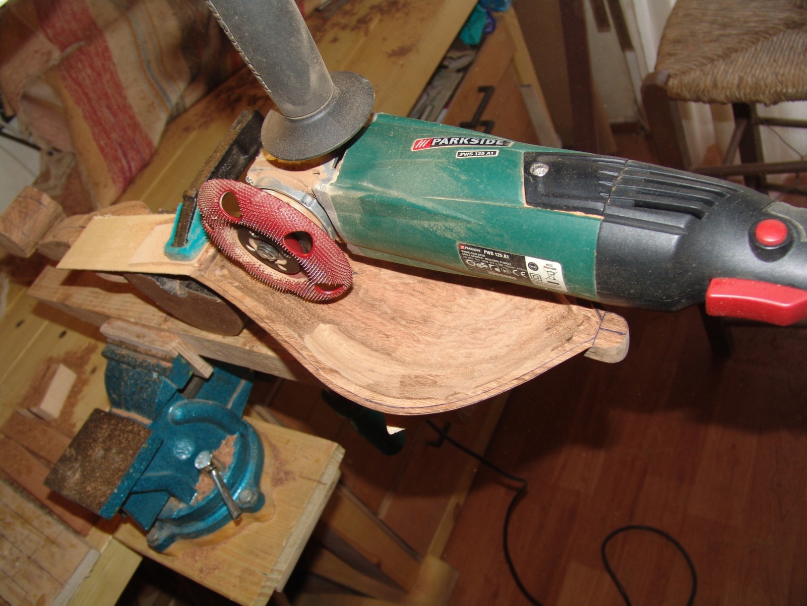

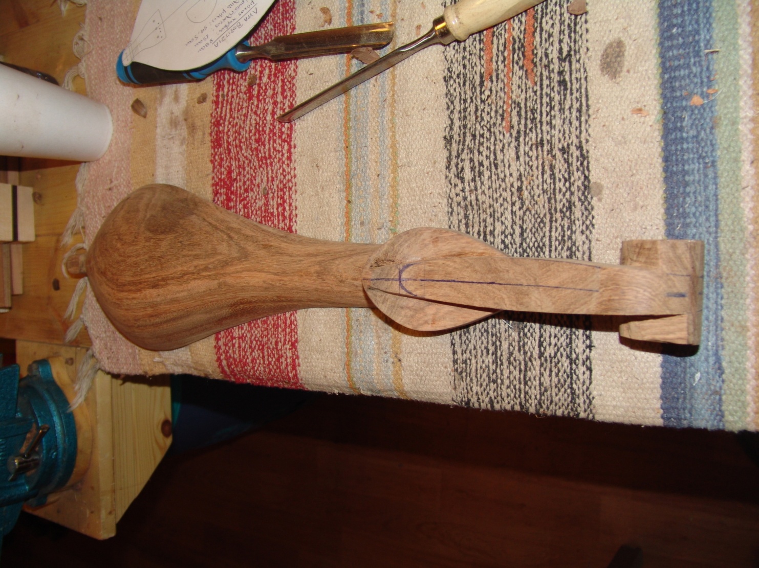

Στο λυράκι αυτό κράτησα μερικές φωτογραφίες από τα στάδια κατασκευής και σας τα παρουσιάζω:
σκάφος: ζεμπράνο
καπάκι: κέδρος Λιβάνου,
κλειδιά: έβενος
χορδοκράτης: έβενος,
καβαλάρης: σφενδάμι
βερνίκι: γομαλάκα λευκή

η συνέχεια...

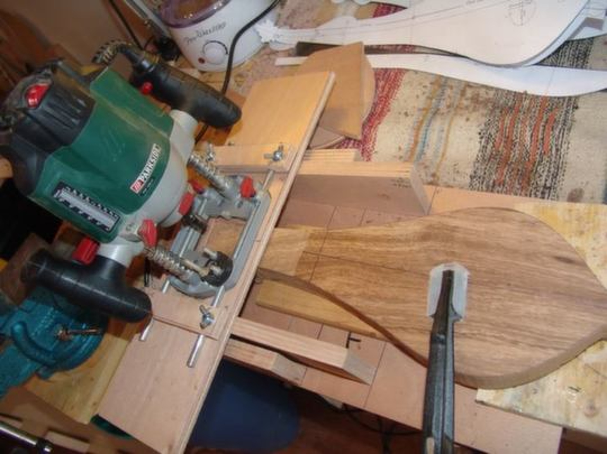

και τέλος..

Πολυ ομορφο, ωραιος σαλιγκαρος, ωραιος ο ηχος σου (παιζεις κ ομορφα) , φανταστικο το ξυλο απο πισω τα νερα του... γενικως κ ειδικως, δηλαδη, μπραβο σου...
μια ερωτηση ομως: Βορίζια τι εστι; μετα απο αναζητηση στον γουγλη χωριο κρητης... εδωσες το ονομα του χωριου ή σημαινει κατι αλλο;

Δημήτρη,
Συγχαρητήρια για την καταπληκτική δουλειά και το αποτέλεσμα, τόσο το αισθητικό όσο και το ακουστικό. Πολύ δυνατός ο ήχος. Πάντα τέτοια.

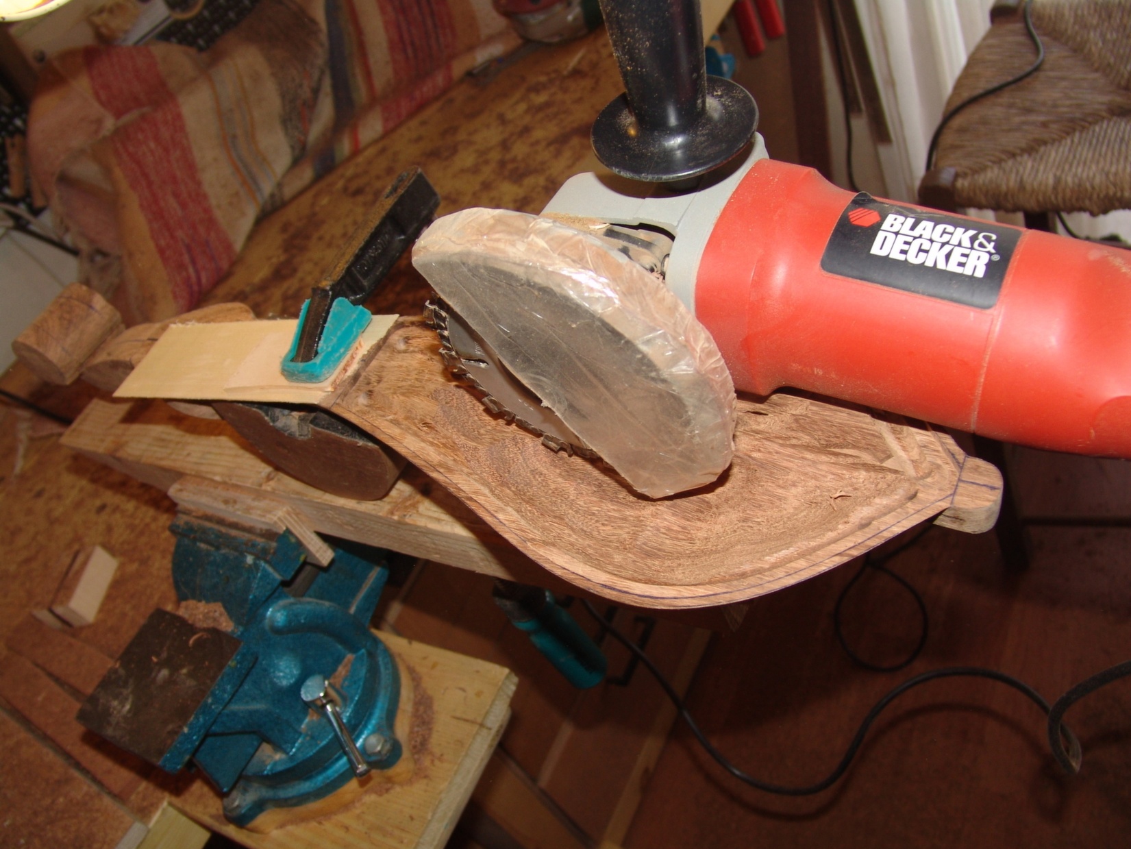

Να κάνω κι εγώ κάποιες ερωτήσεις για τα εργαλεία που χρησιμοποιείς, και τα είδα στις τρεις τελευταίες φωτογραφίες που ανάρτησες στο πρώτο ποστ αυτού του θέματος:
1. Το jig που έχει από κάτω ο ρούτερ τι ακριβώς κάνει; Σου επιτρέπει να "ρουτάρεις" υπό γωνία;
2. Τα δύο κοπτικά που "φορούν" οι τροχοί, τι είναι; Και γιατί τα τοποθετείς σε διαφορετικό τροχό, γιατί έχουν διαφορετικές απαιτήσεις σε ιπποδύναμη/στροφές ή για να μην αλλάζεις κάθε τρεις και λίγο;
Και πάλι συγχαρητήρια για την πανέμορφη δουλειά αλλά και το ηχητικό αποτέλεσμα.

Σας ευχαριστώ πολύ για τα καλά σας λόγια!! Κάθε φορά με κάνετε να ντρέπομαι!! Ειδικά όταν αυτά προέρχονται από τόσο άξιους ανθρώπους και κατασκευαστές!
Πασχάλη το jig αυτό είναι πολύ απλό... έχω βάλει το ρούτερ πάνω σε ένα κόντρα πλακέ θαλάσσης και πάνω σε ένα ακόμη κόντρα πλακέ προσαρμόζω τμήματα με την επιθυμητή γωνία.. στερεώνω από κάτω την λύρα και δίνω την γωνία που επιθυμώ στην ταστιέρα με ακρίβεια... αυτά βέβαια πριν να στρογγυλευτεί το πίσω μέρος της λύρας.. όταν ακόμη το κομμάτι είναι πλανισμένο..
Τα δύο κοπτικά τα βάζω σε διαφορετικό γωνιακό τροχό για ευκολία, αλλά στον δεύτερο γωνιακό που ρυθμίζεται η ταχύτητα περιστροφής έχω βάλει το δισκάκι ράσπα και ρυθμίζω αναλόγως!
Τέλος Βορίζια ονομάστηκε διότι είναι αντίγραφο μιας φωτογραφίας της λύρας από το χωριό Βορίζια..

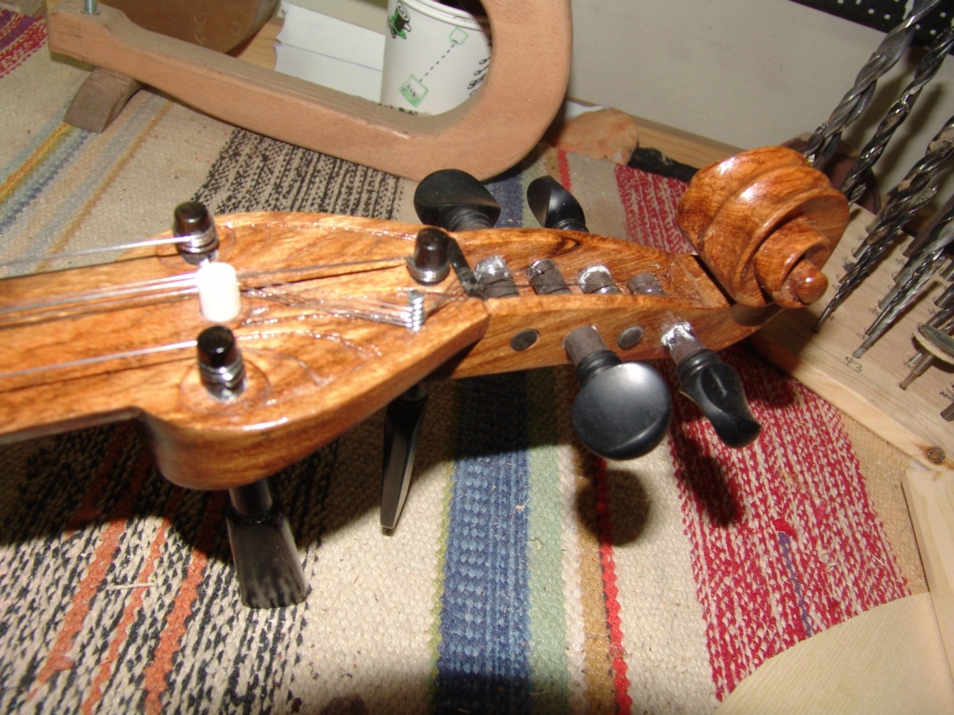

πολύ καλή δουλειά Δημήτρη, μερακλίδικη και άψογη αισθητικά, "λειτουργικά", και ηχητικό (όσο μπορώ να πω) και όλα... άψογα, μπράβο!
πολύ μου άρεσε η διάταξη όλων των μερών, ο "διπλός" καράολας και οι ρυθμιστές για ακριβές κούρδισμα κάτω (δεν ξέρω πως λέγονται)
και πάλι μπράβο!
και μια ερώτηση: το "δισκάκι ράσπας" που το βρίσκουμε ? πρώτη φορά βλέπω
