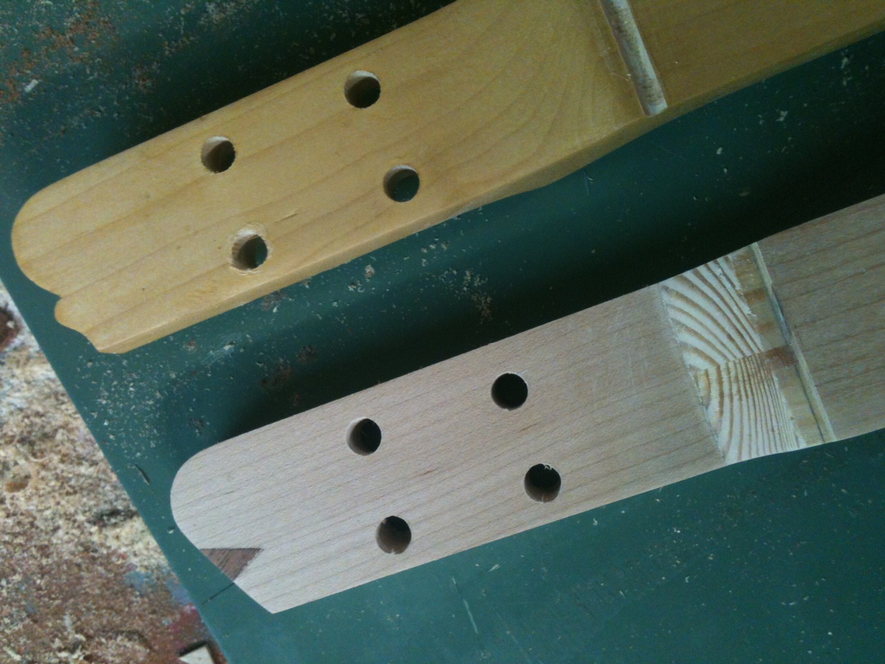

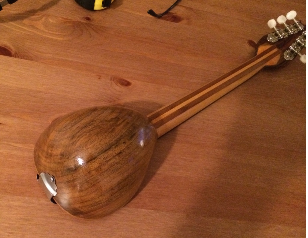

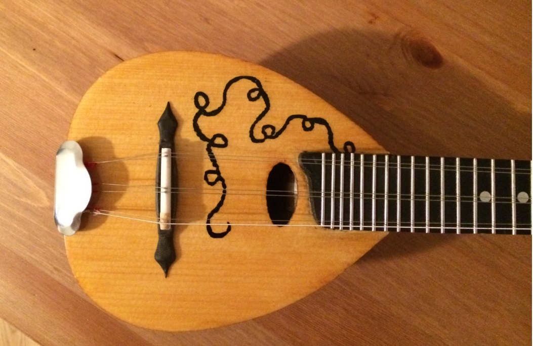

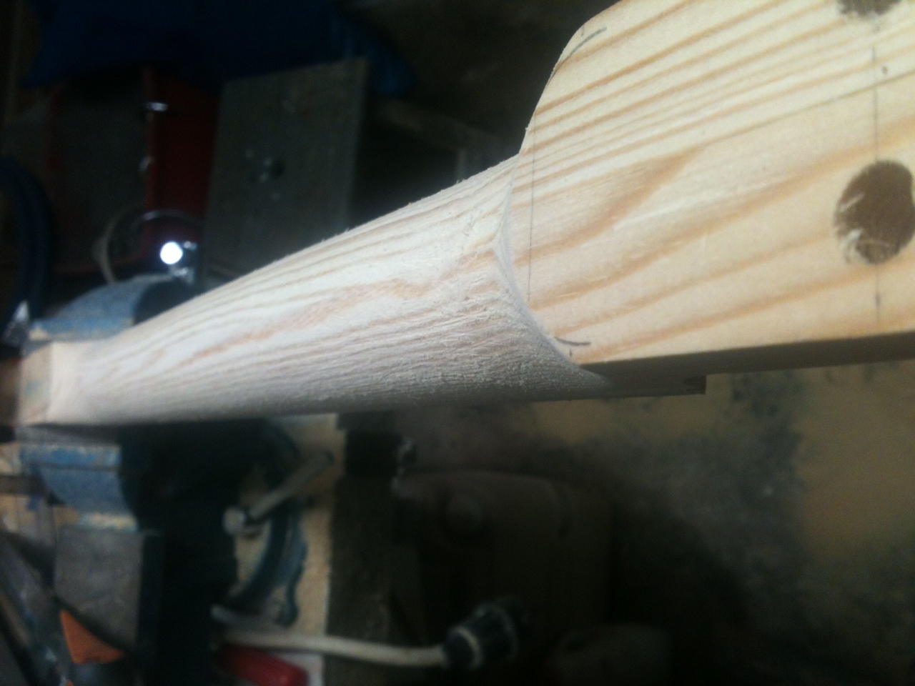

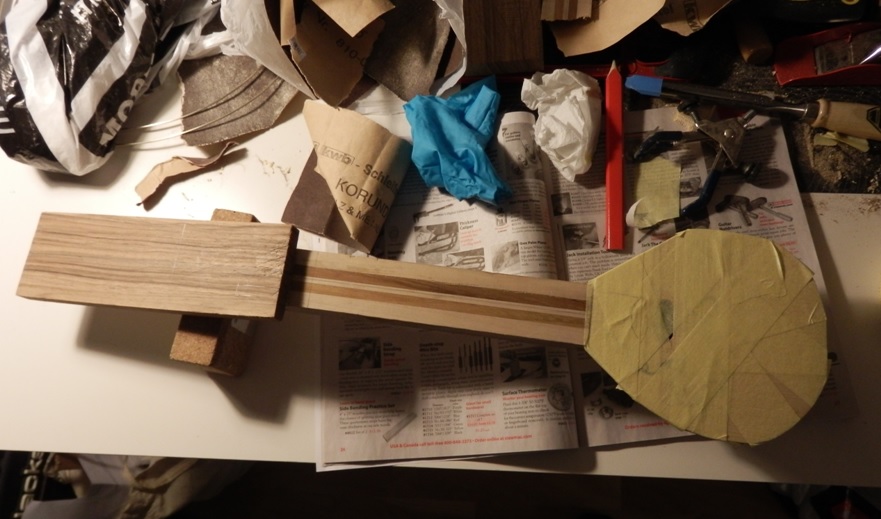

Ενα παλικαρι ανεφ πολλων χρηματων, μου ζητησε αν μπορω να του φτιαξω ενα οικονοκιμο cigar box, μιας και το 'χε μερακι...κι αφου το χα κι εγω, το ξεκινησα... ;D
Stamart
  • Μηνύματα: 517
    • GeeTar
Απ: Nεο Cigar Box
« Απάντηση #1 στις: Απριλίου 24, 2014, 12:47:49 πμ »

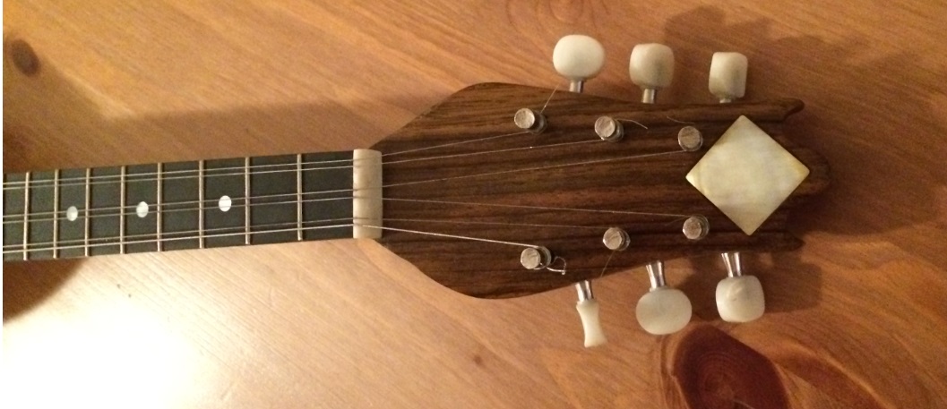

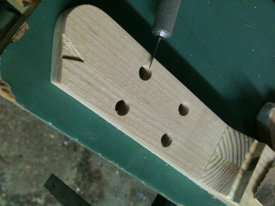

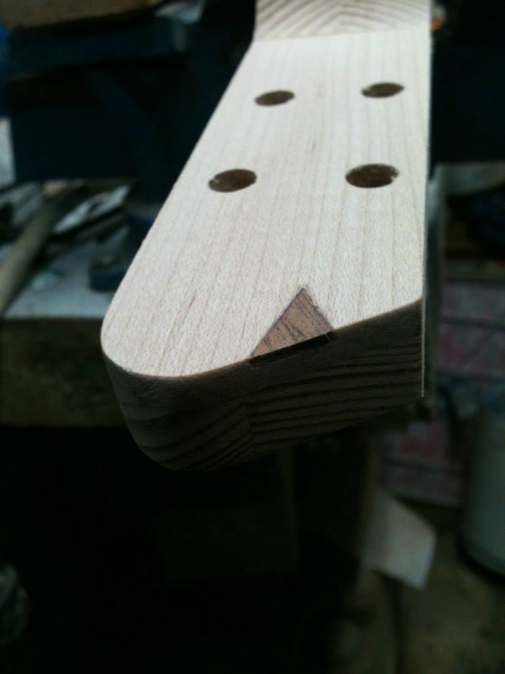

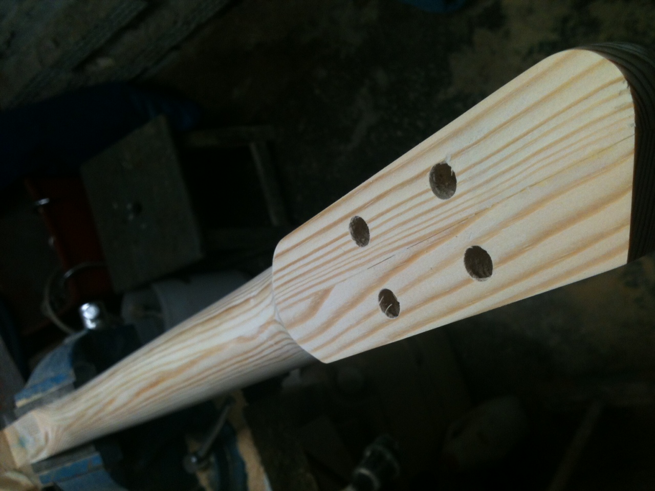

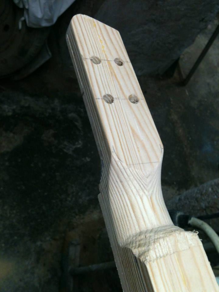

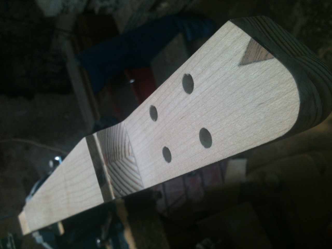

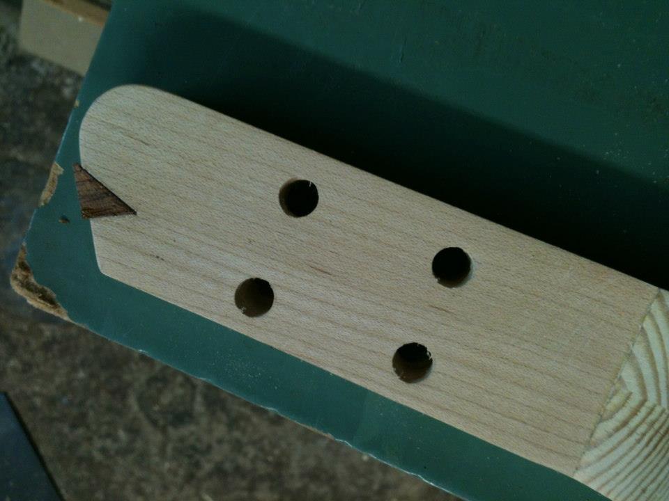

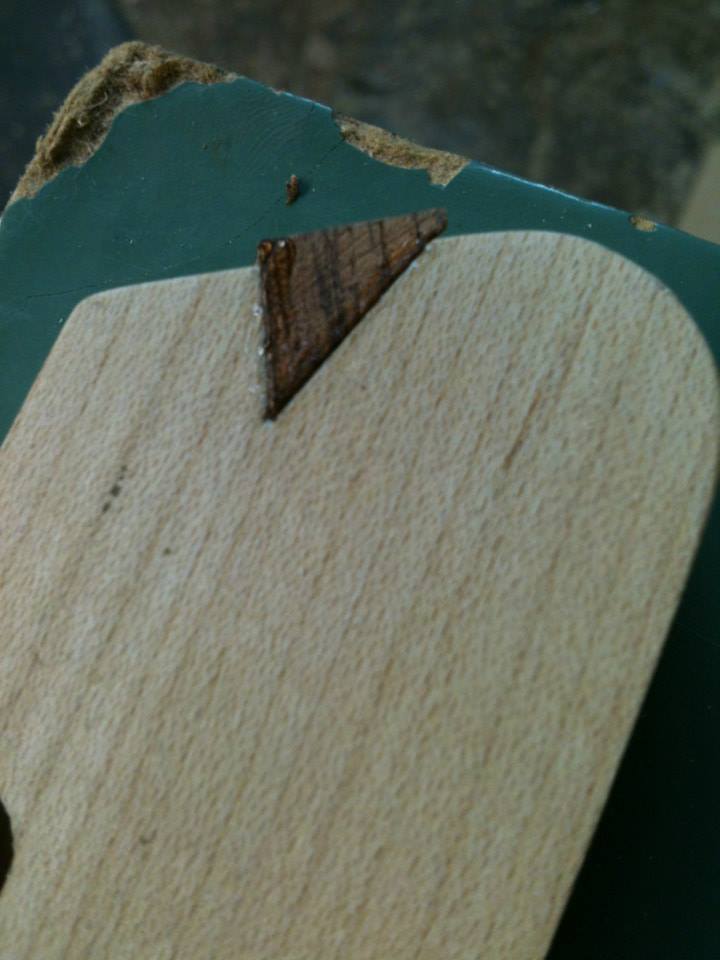

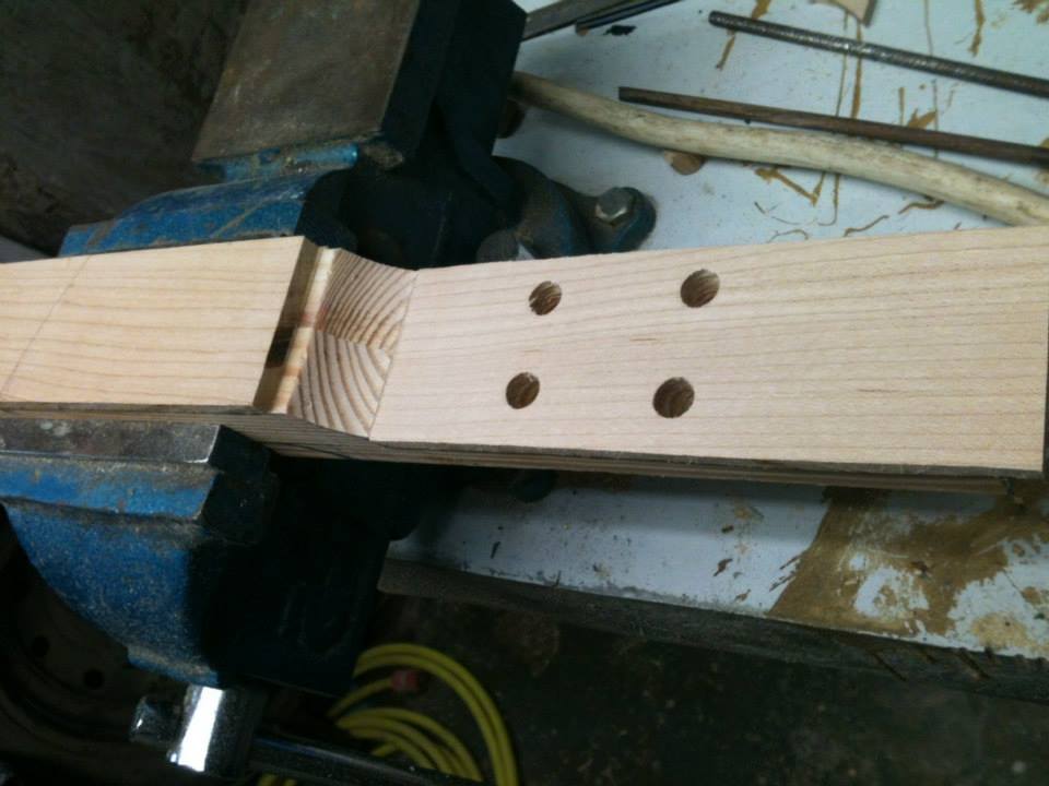

το μπρατσο ειναι spruce η ταστιερα maple, οπως και το φιλετο στο headstock...επι τη ευκαιρια σχεδιασα και καινουριο headstock... ;D...πιο μινιμαλ και με πρωτη αποπειρα για inlay απο μαονι...δεν ειναι ασχημο!!! ;D

ΕΧΩ ΜΙΑ ΑΠΟΡΙΑ. ΕΧΩ ΔΕΙ ΑΠΟ ΚΟΝΤΑ ΤΙΣ ΚΑΤΑΣΚΕΥΕΣ ΤΟΥ ΦΙΛΟΥ ΣΤΑΜΑΤΗ ΚΑΙ ΠΡΑΓΜΑΤΙΚΑ ΕΧΩ ΕΝΤΥΠΩΣΙΑΣΤΕΙ.
ΑΦΟΥ ΟΜΩΣ ΔΕΝ ΕΧΟΥΝ ΤΑΣΤΑ ΤΑ ΜΠΡΑΤΣΑ ( ΝΟΜΙΖΩ ΕΧΟΥΝ 4 Η 5) ΚΑΙ ΕΙΝΑΙ ΚΑΙ ΑΠΟ ΠΕΥΚΟ, ΠΩΣ ΑΝΤΕΧΟΥΝ ΤΗΝ ΤΑΣΗ ΤΩΝ ΧΟΡΔΩΝ?
ΜΗΠΩΣ ΔΕΝ ΦΟΡΑΝΕ ΧΟΡΔΕΣ ΚΙΘΑΡΑΣ? ΣΤΑΜΑΤΗ ΜΠΟΡΕΙ Ν ΑΚΟΥΓΕΤΕ ΜΑΛΑΚΙΑ Η ΕΡΩΤΗΣΗ, ΑΛΛΑ ΕΓΩ ΕΤΣΙ ΑΠΟ ΠΕΡΙΕΡΓΕΙΑ ΡΩΤΑΩ
Stamart
  • Μηνύματα: 517
    • GeeTar
Απ: Nεο Cigar Box
« Απάντηση #8 στις: Απριλίου 26, 2014, 04:09:58 μμ »
Τα οργανακια αυτα ειναι αποκλειστικα για slide, δεν παιζεται με δαχτυλα, το action ειναι αρκετα μεγαλο...επισης παντα χρησημοποιω 2 η 3 κομματια για το μπρατσο γαι την ταση...μεχρι στιγμης δεν ειχα θεμα με σκευρωματα, αλλα και παλι λογω του slide δεν παιζει και τοσο ρολο...οσο για το ελατο ειναι πρωτη δοκιμη οποτε θα δουμε... ;D
