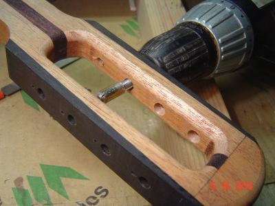

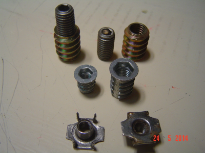

Να ρωτήσω,τις βίδες(που λες ένθετα πάσα) με αυτό το όνομα της ζητάς?

Πολυ ιδιαίτερη κατασκευή,μπράβο για το κουράγιο και το μεράκι σου,πιστεύω θα έκανες καλή παρέα με τον Αρχίδαμο... ;D
μπα .... θα τρώγαμε τα μουστάκια μας......σα να λές ότι θα τα "βρεί"  το ΚΚΕ με το ΚΚΕ μ-λ ......π.χ. ......
....ή ότι θα συγκλίνουν δυό γραμμές παράλληλες..........μεγάλε EUCLIDES ...... :-[ :-[
σε μαγαζιά που τροφοδοτούν μαραγκάδικα περιέγραψέ τα όπως θέλεις......."επίσημο" όνομα δεν ξέρω....
....ή τύπωσε την εικόνα και παρίστανε τον αλλαδαπό......"please mister magazatora I would like some of these"......κάτι τέτοιο..... ;D ;D
αυτά στην πρώτη σειρά στη φωτογραφία είναι τα καλύτερα , σαν υλικό ,,,,,,,αλλά δεν βρίσκω σε 6μμ ..... ούτε και 8μμ τουλάχιστον......
αυτά που έβαλα εγώ (και στον βόα) είναι στη δεύτερη σειρά ..... χυτά ..... αλουμινοκράμα μάλλον (μοιάζει με το υλικό των νοβοπανόβιδων)....
τα καρφωτά (τρίτη σειρά) θα μπορούσαν να μπούν "απο πάνω" , πριν κολληθεί η ταστιέρα.....
εννοείται πάντα και ολίγη εποξική......

Boulis, μοιραζομαι την αγωνία των υπόλοιπων για το πως θα ακουστεί αυτό το δημιούργημα. Εξέρετη μαεστρία στην κατασκευή.
...Να ρωτήσω,τις βίδες(που λες ένθετα πάσα) με αυτό το όνομα της ζητάς?
Γιάννη, Leroy Merlin έχει και μεγέθη και τα καρφωτά και σαν τα καρφωτα αλλα με μικρες ξυλόβιδες αντί καρφιά. Τα άλλα (εγω τα λεω παξιμαδια με εσω και εξω πάσσο) και ειδικά εκεινα με το αλεν, μπορεις να ζητησεις απο την εξυπηρετηση τελατων του ικεα  ;D

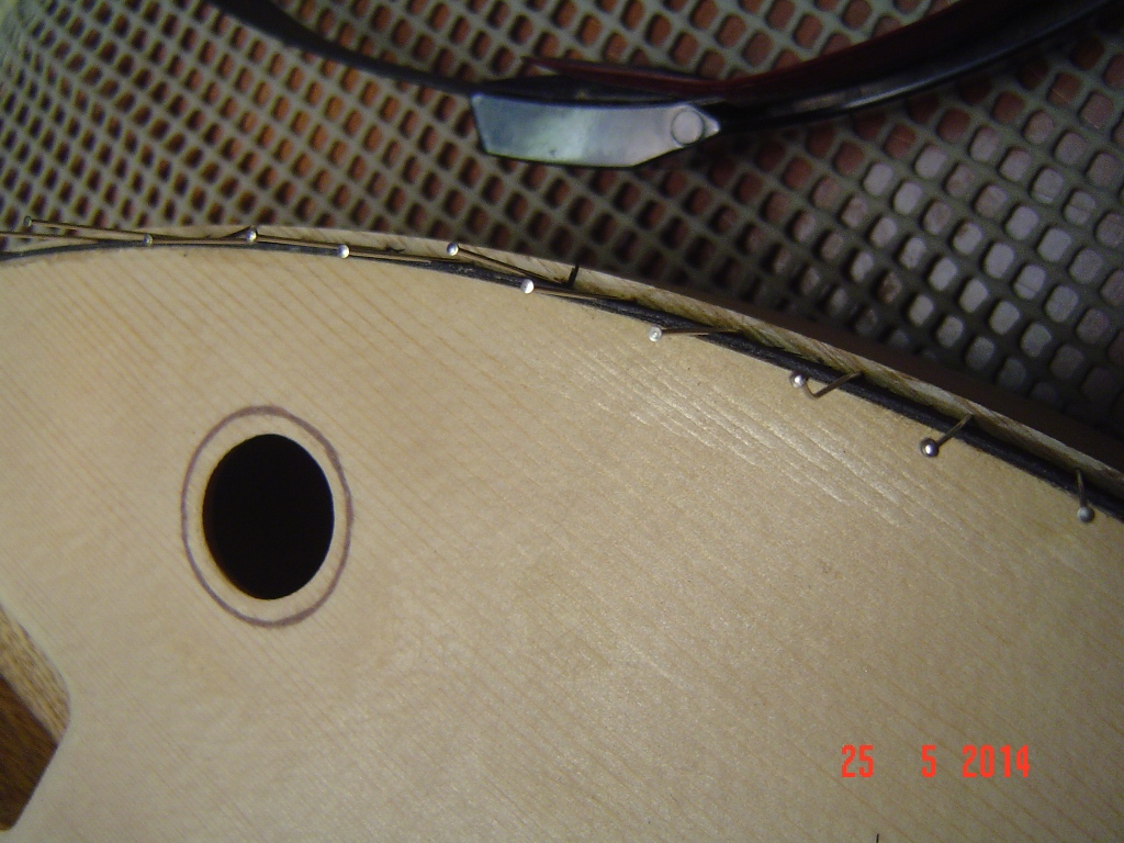

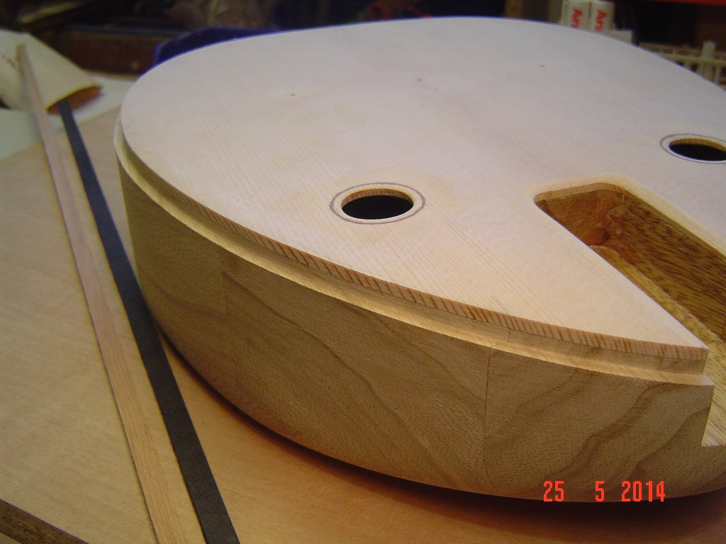

το πρώτο μου αυλάκι.......10 φορές τη γλύτωσα τη μακακία στο παρα πέντε......σήκωσα πίεση 30.....διάλλειμα μια βδομάδα τώρα για να συνέλθω.....
θα βάλω ένα καπλαμαδάκι μαύρο ....1μμ....και κελεμπέκι φυσικό χρώμα στο όριο....
τα πλαινά θα βαφτούν "μασίφ" χρώμα .... μαύρο ή καφέ σκούρο......για να μην φαίνονται ή κολλήσεις των κομματιών.....
η πλάτη σκέτο βερνίκι σπραυ ακρυλικό.....
....λεω να την κάνω και sunburst (το χρώμα του πλαινού να "μπαίνει" στην πλάτη - πως το λένε αυτό στο Ελλάντα;;;; ;D)...
....όσο και όπως βγεί δηλαδή..... :-[

Παιδιά ευχαριστώ για τις απαντήσεις,εδώ όταν έψαχνα,είχα βρει κάτι αντίστοιχο(πριτσίνι-παξιμάδι μου το είχε πει) αλλά δεν είχε σπείρωμα εξωτερικό οπότε μόνο σφηνωτό και κόλλα,αλλά δεν θα το εμπιστευόμουν για μπράτσο.
Μπορείς να το πεις ηλιοκαμένο σε ελεύθερη μετάφραση.... ;D
Αν έχεις όρεξη μπορείς να βάλεις φιλέτα στις κολλήσεις.

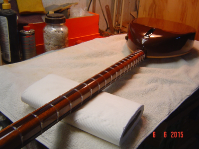

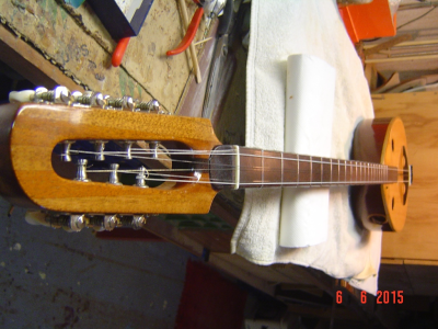

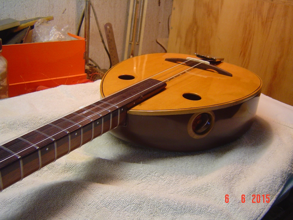

κατασκευή    4η .  ΜΑΝΤΖΑΦΛΆΡΙ
 (είδος σάζι από το Τουρκμενιστάν - πιστή αντιγραφή από το πρωτότυπο)
Σώμα            Limba  σκαφτό με ρούτερ
Καπάκι         Sitka Spruce (έλατο really american)
Μανίκι         δύο φέτες μαόνι με παλλίσανδρο στη μέση και μπάρα ανθρακόνημα
Ταστιέρα      παλλίσανδρος  με μπερντέδες  μπετονιάς   0,70 mm
Κλίμακα        80  cm   /   Κούρδισμα ΣΟΛ-ΡΕ-ΣΟΛ  με χορδές ταμπουρά   MASTRO
                        0.20-0.8 , 0.11-0.11 , 0.17-0.8-0.8
Βαφή             ακρυλικό σπράυ της πλάκας
XXXXXXXXXXXXXXXXXXXXXXXXXXXXXXXXXXXXXXXXXXXXXXXXXXXXXXXXXXXXXXXXXXXXXXXXXXXXXXX

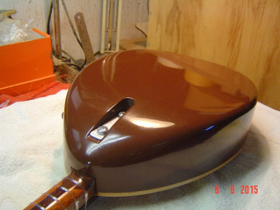

« Απάντηση #69 στις: Ιουνίου 06, 2015, 09:56:22 μμ »
ήχος μόλις μάθω να παίζω κάτι... :-[
...χμ.....να βάλω και ένα αυτοκόλλητο  pickguard σα το τζουρομαντολίνο;;;;;
οι μπερντέδες ήταν πανεύκολοι με το βιδωτό μανίκι......

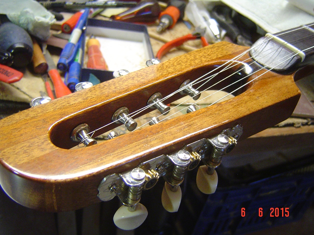

και μιά εικόνα απο άλλο μανίκι που φαίνεται πως φρεζάρεις "απο την ανάποδη" τις τρύπες για τις ροδέλλες των κλειδιών......βίδα φ6 και κάτι στη σωστή διάμετρο να βιδώνει πάνω της...
« Τελευταία τροποποίηση: Ιουνίου 06, 2015, 10:56:02 μμ από BOULIS13 »

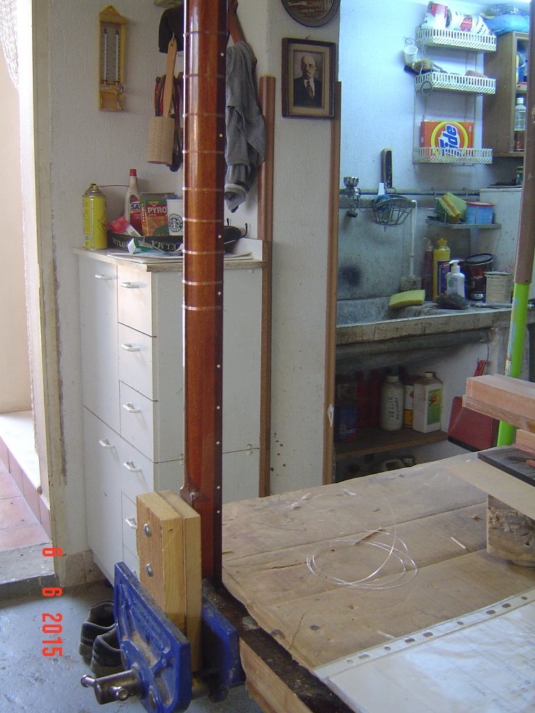

ΥΓ Το κάδρο του Λένιν και στο περιθώριο το κουτί Tide ολοκληρώνουν το σουρεάλ σκηνικό! ;) ;)
αντιθετως εμενα επεσε το ματι στο αντιντας παπουτσακι...
....δεν είναι ο Λένιν......ο Βενιζέλος είναι......και από πάνω έχει ένα πιατάκι με τη εικόνα της Ακρόπολης (δε φαίνεται)...............
....το ψυχρόμετρο δεν το είδες Στέλιο;;......
