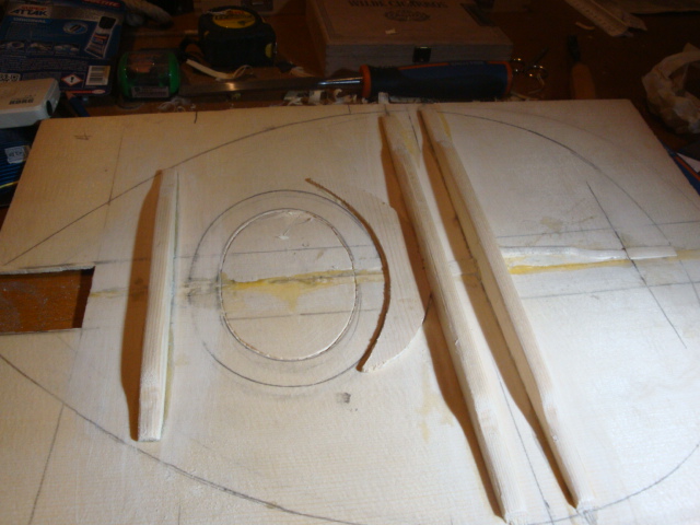

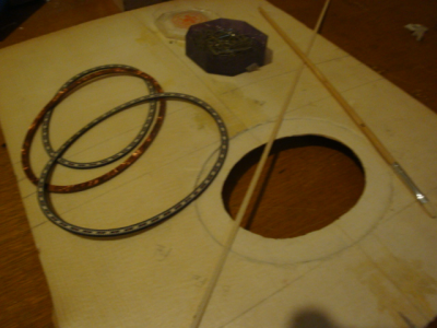

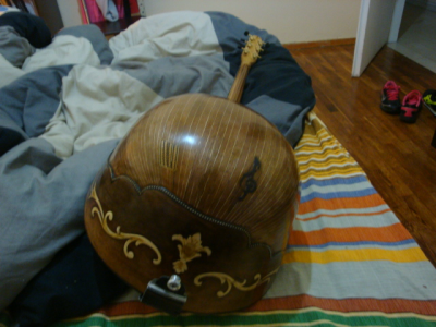

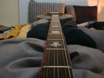

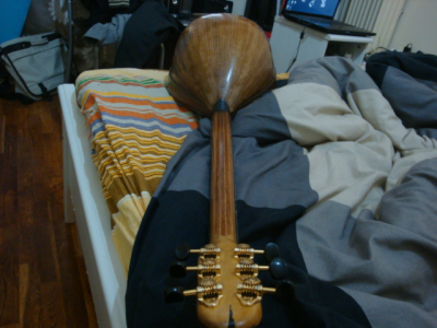

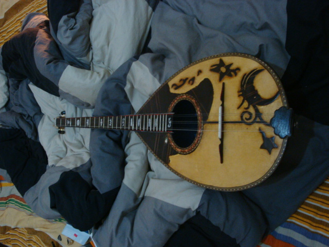

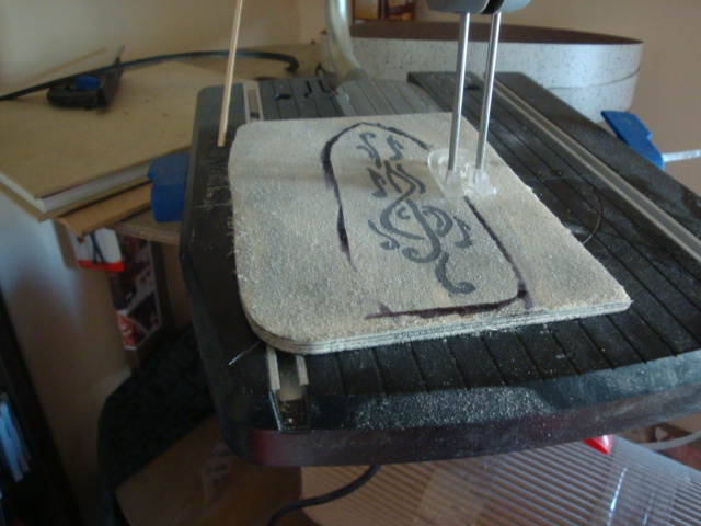

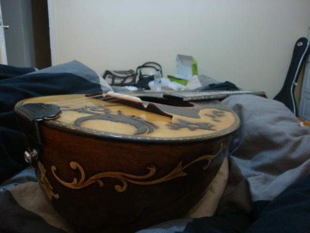

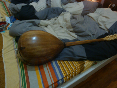

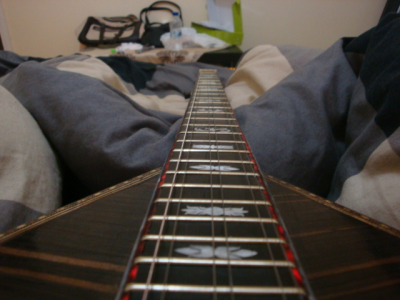

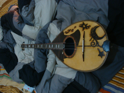

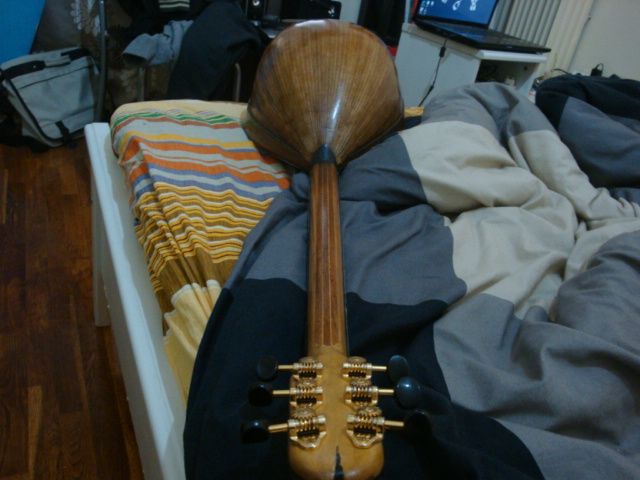

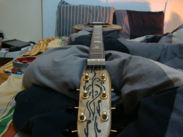

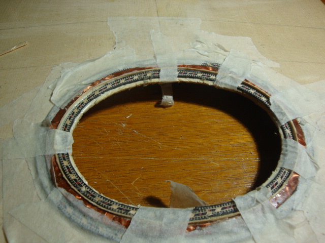

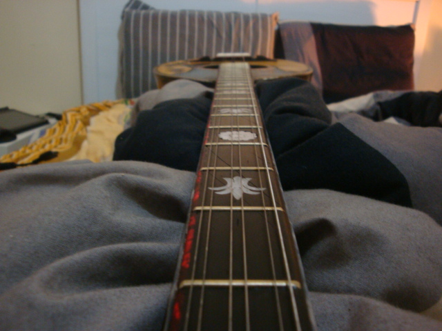

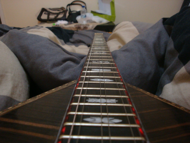

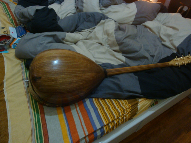

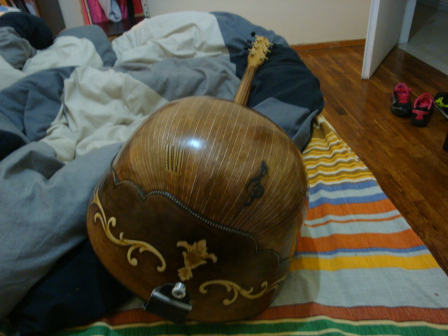

το πρωτο μου μπουζουκι τριχορδο
« στις: Απριλίου 16, 2014, 02:19:01 μμ »
σκαφος απο καρυδια κολατζα απο καρυδια με αναγλυφο σχεδιο απο καπλαμα σφενδαμο
καπακι απο ερυθρηλατη αυστριας εξτρα με φυλετα
μανικο απο κερασια με κοντρες wenge
καραουλο απο σφενδαμο

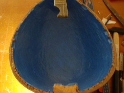

εσωτερικα το σκαφος καμαρια απο ερυθρηλατη - πατουρα απο κοκκινο κεδρο - και φλαμουρι οι ντακοι
τεστιερα απο εβενο
καβαλαρης εβενος με κοκκαλο

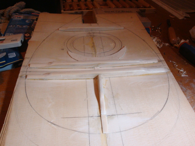

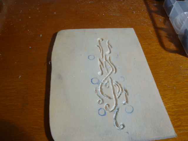

δεν εχω πολλες φωτογραφιες απο την κατασκευη προσπαθουσα να κανω snapshoot στα video που εχω τραβηξει αλλα με αυτα τα windows 8 και την μαλακια το power dvd τους δεν τα καταφερα μου σπασανε τα νευρα και ετσι παραθετω μερικες που ειχα τραβηξει
επισης αυτο το μπουζουκι υπεστει πολλες αλλαγες μεχρι την τελικη του μορφη αλλαξα καπακι και ταστιερα κατοπιν υποδειξεων των παιδιων εδω μεσα τους ευχαριστω ολους

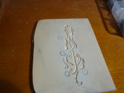

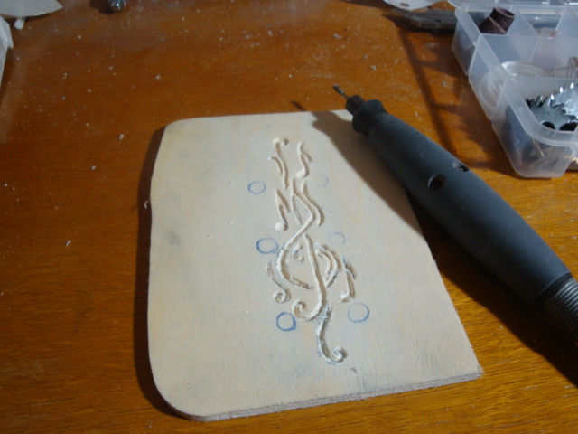

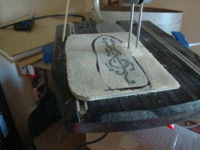

οι φιγουρες ειναι δικης μου κατασκευης επισης απο καπλαμα εβενο
παιδια ειναι το πρωτο μου οργανο το αλλο θα το κανω καλυτερο εκανα πολλες μαλακιες μεχρι να το τελειωσω στο επομενο θα τις παραλυψω
παραθετω και βιντεο να το ακουσετε

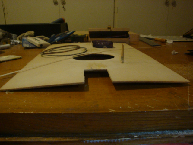

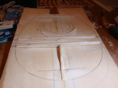

Απ: το πρωτο μου μπουζουκι τριχορδο
« Απάντηση #1 στις: Απριλίου 16, 2014, 02:29:02 μμ »

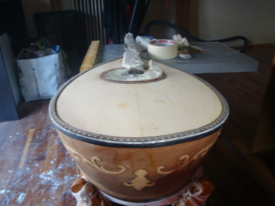

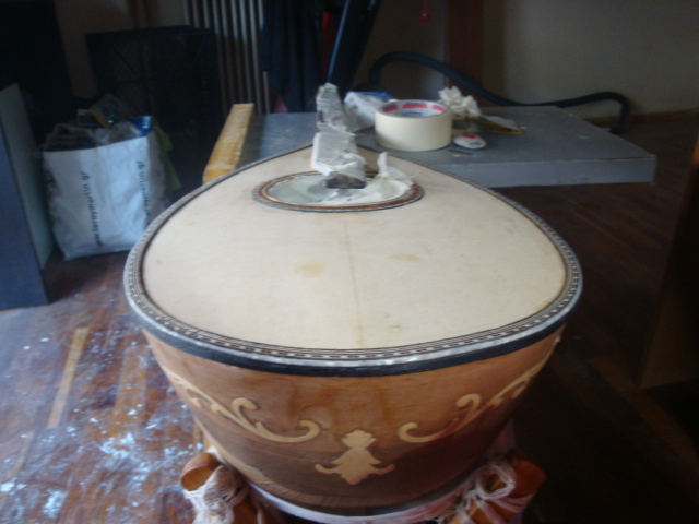

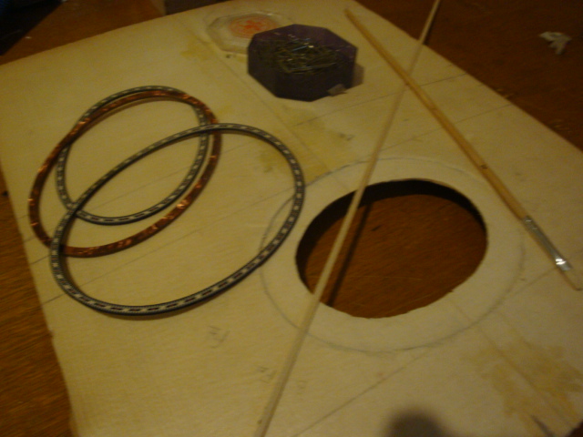

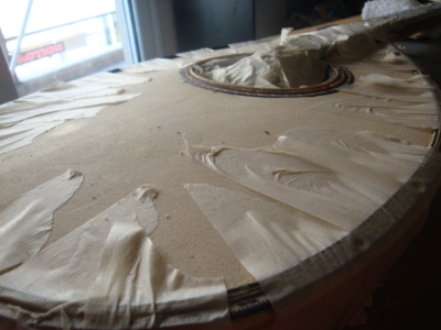

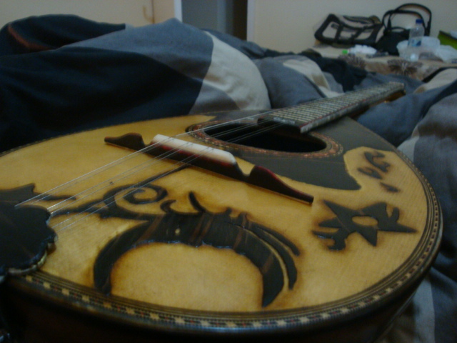

μερικες ακομα φωτο
« Απάντηση #2 στις: Απριλίου 16, 2014, 02:31:39 μμ »

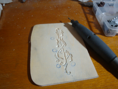

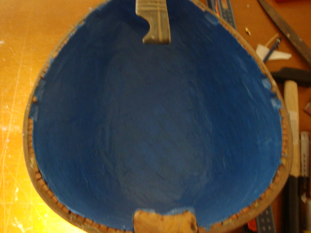

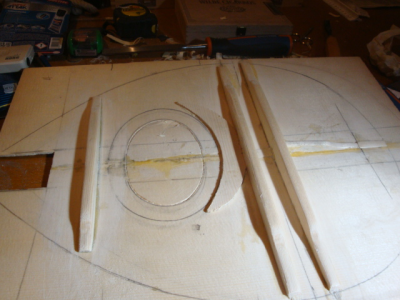

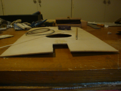

και αλλες
« Απάντηση #3 στις: Απριλίου 16, 2014, 02:33:27 μμ »
καλησπερα.  :)

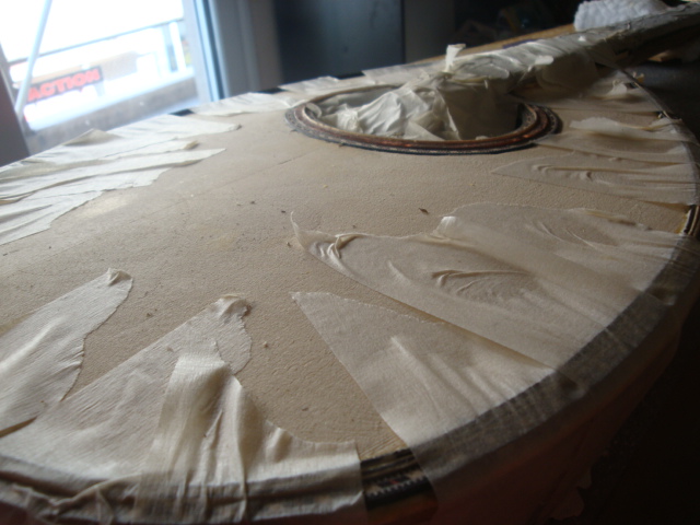

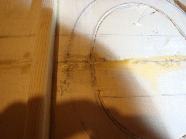

Το βιντεο μαλλον δεν το εχεις βαλει (βλεπω ομως οτι ανεβαζεις και αλλα οποτε μαλλον δεν το ξεχασες)
Συνηθιζεται το ενυσχυτικο ξυλο στην ενωση των δυο κομματιων του καπακιου να είναι πολυ λεπτο. Απ' οτι βλεπω απο ολους  κανεις δεν το κανει τοσο χοντρο.
Το πισω μερος του καπακιου είναι αυτο που δίνει τον ήχο. Φανταζομαι οτι γι' αυτο δε βαζουμε φιγουρες εκει. Στο επομενο καλυτερα να μη βαλεις.
Θα σου πουν και οι εμπειροι. Εγω υποθεσεις κανω περισσοτερο...
περιμενουμε τον ήχο.

« Απάντηση #6 στις: Απριλίου 16, 2014, 02:51:36 μμ »

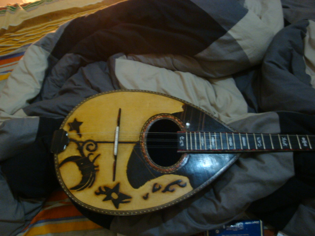

Εγω μια χαρα τον ακουω τον ηχο του....
Μπραβο για την προσπαθεια.
...Πολυ φορτωμενο το καπακι ομως....αστρα κ ουρανους ;D
« Απάντηση #7 στις: Απριλίου 16, 2014, 03:06:06 μμ »
ε ειπα καπλαμας ειναι 0.3 μμ δεν θα εχει επιπτωσεις στον ηχο εβαλα το φεγγαρι αρχικα λεω να μην βαλω και κανενα αστερι ....
στο επομενο θα περιοριστω παντως
ευχαριστω για τις υποδειξεις παιδια να σται καλα
Άπαξ άνθρωποι γεγόναμεν, δις δε ουκ έστι γενέσθαι.(Επίκουρος)
« Απάντηση #8 στις: Απριλίου 16, 2014, 03:11:45 μμ »
και μένα μου αρέσει πολύ ο ήχος...
(θεωρητικά) τα ίδια με τον georgalasg θα έλεγα:  βλέποντας τις φωτογραφίες υπέθεσα ότι ο οπλισμός και η καμπύλη θα έχουν σκληρύνει πολύ το καπάκι, αλλά να που η πραγματικότητα το διαψεύδει...
αν επιτρέπεται, τι κλίση (κούρμπα) έχεις δώσει και πόσο απέχει ο καβαλάρης από το πίσω καμάρι ? (στο περίπου)..

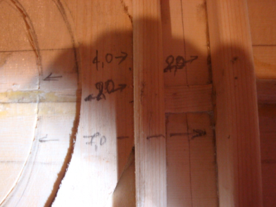

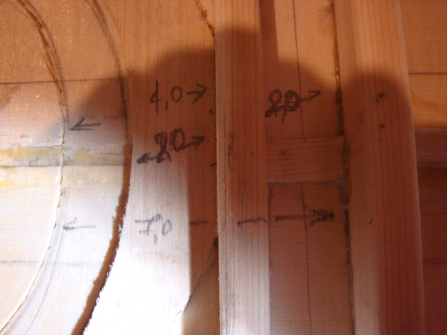

« Απάντηση #10 στις: Απριλίου 16, 2014, 03:29:19 μμ »
η κληση ειναι περιπου στις 10 με 12 μοιρες δεν μπορω να πω ακριβως κιολας
εδω εχω τις μετρισεις στα καμαρια τωρα ο καβαλαρης ειναι 5 χιλιοστα περιπου μπροστα ισως και λιγο παραπανω

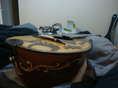

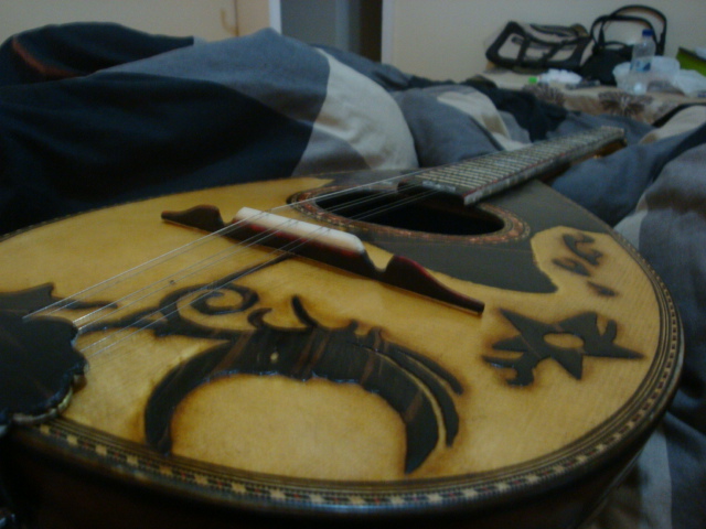

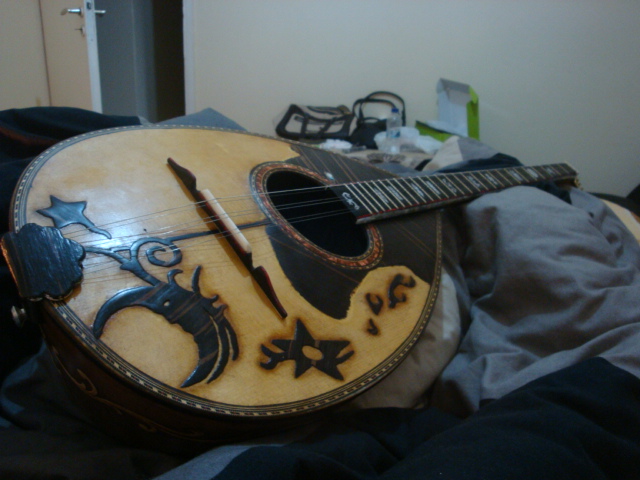

λοιπον παιδια ετσι πληροφοριακα κατι που σημερα ανακαλυψα...
κατι δεν μου καθοτανε καλα με τον ηχο μου στο μπουζουκι και αρχησα να το σκαλιζω ... βασικα αυτο που μου εκανε ηταν ενα ελαφρυ τριξημο η λα ελαφρυ μεν αλλα τριξημο δε τσεκαρα παλι τα ταστα αλλα οχι δεν ηταν απο κει οι ρε εξαλου παιζανε μια χαρα.... εβγαλα τον καβαλαρη εσβησα τα χαραγματα με λιμακι να ανεβουν λιγο πιο πανω οι χορδες τιποτα παλι βαθηνα λιγο πιο πολυ τα χαραγματα τα ιδια εβαλα καπλαμαδακι απο κατω να τον σηκωσω λιγο τα ιδια καμια διαφορα
αφου σπασανε τα νευρα μου ολο το πρωι επιασα και εφτιαξα καβαλαρη δικο μου γιατι ειχα βαρεθει να φτιαξω και ειχα αγορασει εναν ετοιμο...τον εκανα ενα χιλιοστο πιο φαρδυ   το τριξημο σταματησε να υπαρχει και οχι μονο αυτο αλλα κατεβασα και πιο χαμηλα τις χορδες σχεδον γλυφουν τα ταστα και κανενα προβλημα πλεον....]
σας το λεω σαν εμπειρια δεν ξερω αν ηταν τυχαιο ομως μου συναιβει.ας μας πουνε και οι πιο εμπειροι εδω μεσα γιατι συμβαινει αυτο φατινε οι χορδες η τελικα ο καβαλαρης και γιατι μονο στην λα και οχι στις ρε..χωρια που δυναμωσε και ο ηχος τωρα,δεν μπορω να παιξω να ανεβασω βιντεακι για λογους ......αυριο ισως η πιο αργα...

στην παρακάτω φωτογραφία ο καβαλάρης δεν ακολουθεί την καμπύλη του καπακιού, οι άκρες είναι στον αέρα και δεν βεντουζόνουν στο καπάκι οπως θα έπρεπε, πιθανόν να έφταιγε αυτό, ο νεος πατάει καλά;

φιλε ναι εχεις δικιο σε αυτο αλλα και αυτο το εκανα...δλδ μεσα σε ολα τα αλλα που δοκιμασα εβγαλα τις χορδες και ετριψα ξανα τον καβαλαρη με το καπακι μεχρι που τον εσπασα απο τα νευρα μου...ο καινουργιος παντως παταει καλα ναι...και ακουγεται και πιο δυνατα το οργανο βελτιωθηκε ο ηχος παρα πολυ...

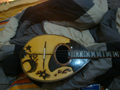

μες την πολυ σκοτουρα μου-τσιτσανης /παγιουμτης 1938 (καινουργιο τριχορδο)
καινουργιος καβαλαρης νομιζω μεγαλη διαφορα στον ηχο πλεον
