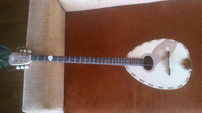

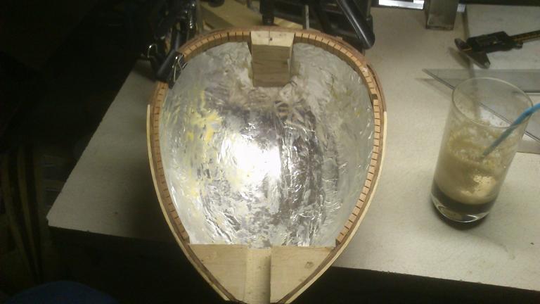

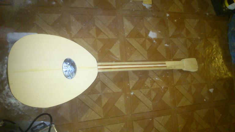

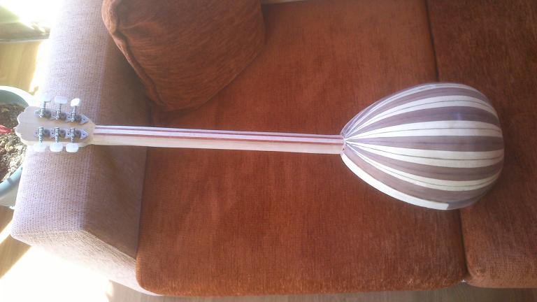

    Παρακάτω θα σας παρουσιάσω την πρώτη μου προσπάθεια κατασκεύης τζουρά κλίμακας 60cm. Κάθε σχόλιο δεκτό.

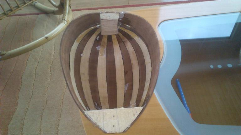

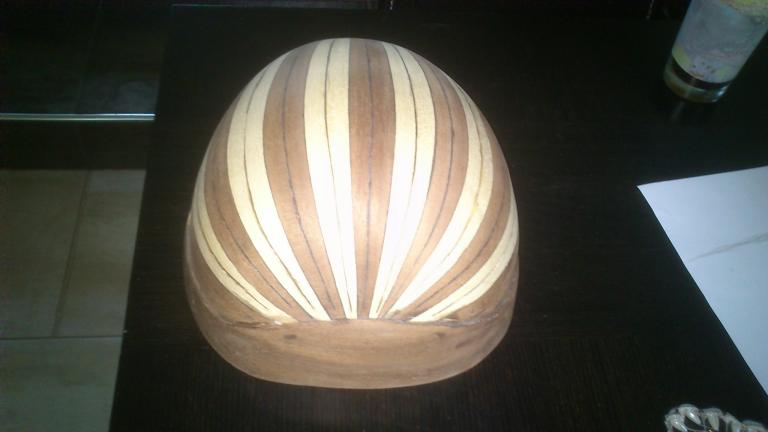

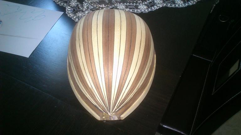

    Το καλούπι είναι του Βαγγέλη Ανδρώνη.Το σκάφος είναι μαόνι με ανιγκρέ 11δούγιες πραγματικές (22 σύνολο), το μανίκι αποτελείται από σφένδαμο (κόντρα), παντούκ και ανιγκρέ, καπάκι έλατο και φιγούρες (να τις πει ο Θεός) καπλαμάς οξιά και κανέλα.
    Να σημειώσω ότι όλα τα υλικά τα προμηθεύτηκα από τον Σοφιανό στην Θεσσαλονίκη (τους ευχαριστώ, ιδιαιτέρως τον κύριο Γιώργο για τις συμβουλές του.).

ωραιο ειναι παιξε και λιγο δωσε ηχο

ΠΡΑΓΜΑΤΙΚΑ ΠΟΛΥ ΟΜΟΡΦΟ.
ΕΝΤΥΠΩΣΙΑΖΟΜΑΙ ΟΤΑΝ ΒΛΕΠΩ ΠΡΩΤΗ ΑΠΟΠΕΙΡΑ ΤΟΣΟ ΤΕΛΕΙΑ ΠΡΟΣΕΓΜΕΝΗ.
ΣΤΟ ΕΠΟΜΕΝΟ ΟΜΩΣ ΝΑ ΚΟΙΤΑΞΕΙΣ ΝΑ ΣΒΗΣΕΙΣ ΠΙΟ ΜΥΤΕΡΟ ΤΟΝ ΜΠΡΟΣΤΙΝΟ ΤΑΚΟ, ΕΤΣΙ ΩΣΤΕ ΝΑ ΜΗΝ ΣΕ ΠΕΡΙΟΡΙΖΕΙ ΕΚΕΙ ΣΤΗΝ ΕΝΩΣΗ ΤΟΥ ΜΑΝΙΚΟΥ ΚΑΙ ΣΟΥ ΒΓΑΙΝΕΙ ΦΑΡΔΙΑ Η ΤΑΣΤΙΕΡΑ.

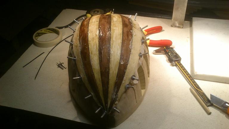

Τι καρφακια ειναι αυτα που στερεωνεις τις δουγιες;;

Πριτσινια ειναι.

Κώστα έχεις απόλυτο δίκαιο είναι ένα πράγμα που δεν μου άρεσε γιατι δεν σβήνει  ωραιά το σκάφος, παρώλα αυτά δεν μου βγήκε φαρδιά η ταστιέρα.
Δημήτρη τα καρφάκια είναι η πατέντα με τα πριτσίνια απλά αυτά έχουν μακρύ λαιμό και φαρδύ πιάσιμο ώστα τα δουλεύεις άνετα χωρίς να τρως τα χέρια σου.
